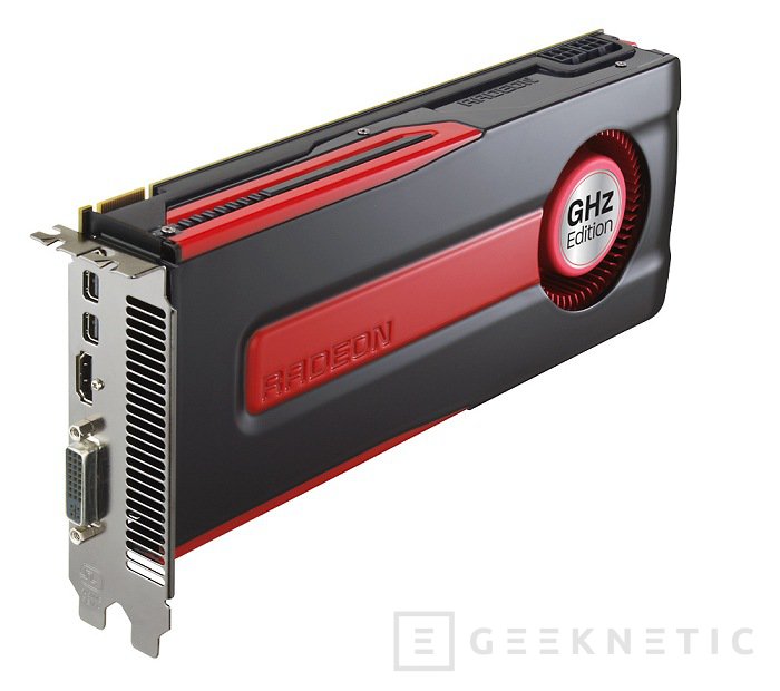

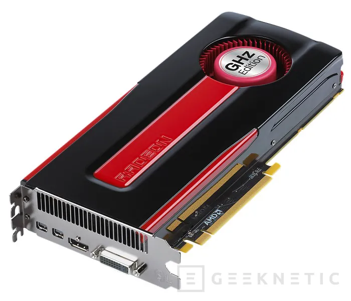

Geeknetic AMD Radeon HD 7850 y Radeon HD 7870 3 AMD Radeon 7870. Formato parecido a la de sus hermanas mayores las Radeon 7900. Geeknetic AMD Radeon HD 7850 y Radeon HD 7870 4
Le acompaña en esta gama la Radeon HD 7850. Para mi la mas interesante de las dos porque mantiene un numero importante de procesadores de shaders, 1024 Stream Processors, manteniendo el mismo bus de datos de 2GB de RAM con 4800MHz en 256-Bit. Mantiene también la conectividad, logra una frecuencia de 860MHz fácilmente superable y un consumo medio de 130w.
Geeknetic AMD Radeon HD 7850 y Radeon HD 7870 5 AMD Radeon 7850. Geeknetic AMD Radeon HD 7850 y Radeon HD 7870 6 Radeon 7850 con un único conector de alimentación de seis pines.

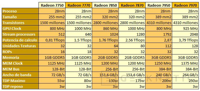

De todos es conocido la capacidad de overclocking de esta nueva generación así que lograr frecuencias de 1GHz con esta grafica y superar los 1150MHz con la Radeon 7870 es un juego de niños como veremos después. Primero el resto de números comparados de toda la gama actual. Como veis las nuevas 7800 se colocan en un punto intermedio muy interesante que esperamos que pronto se corresponda con precios atractivos.
Geeknetic AMD Radeon HD 7850 y Radeon HD 7870 7 Tabla de especificaciones de toda la serie AMD Radeon HD 7000 disponibles hasta la fecha.

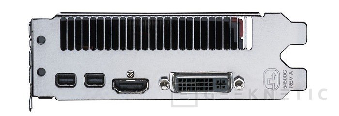

Geeknetic AMD Radeon HD 7850 y Radeon HD 7870 8 Conectores que encontraremos habitualmente en todas las Radeon 7800.

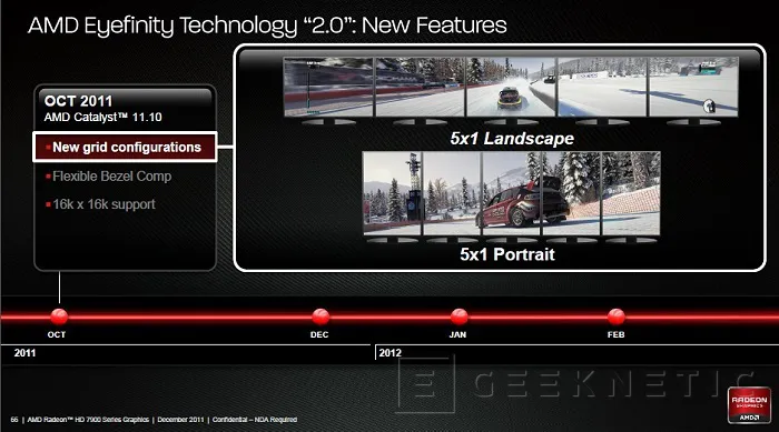

Una de ellas es el sistema Eyefinity 2.0 que permite a estas tarjetas, mediante la tecnología Displayport 1.2, controlar hasta seis monitores, hasta cinco en línea, y hacerlos trabajas como si de una única pantalla de gran tamaño se tratase. Además ahora el ajuste de marcos y el sonido esta mejor potenciado. Si tenemos, por ejemplo, pantallas con altavoces cada una de ellas tendrá su fuente de audio y si movemos una ventana de una pantalla a otra el sonido se trasladara con el movimiento de la ventana. Ahora se soportan mayores resoluciones y su conector HDMI se adapta también a las pantallas de última generación con resoluciones 4k. Por supuesto la aceleración de video esta mas que garantizada gracias a su unidad UVD de ultima generación que en las pruebas de esta y los otros modelos es capaz de mover fuentes de alto bit-ratio en definición 1080p con consumos de CPU de entorno al 1-2% en aplicaciones como VLC 2.0.

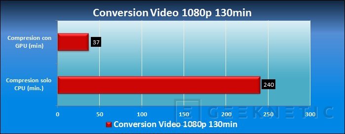

También tenemos toda ese nuevo potencial de computo general del que disfrutamos todos ya desde hace algunas generaciones. Ahora con mas motores y mas eficientes las mejoras en computo general son notables. Además OpenCL y DirectCompute por fin se están haciendo con el mercado de APIs libres para este tipo de desarrollos y encontraremos, por tanto, un gran soporte para las GPUs de AMD. Actualmente hay hasta 200 aplicaciones que aprovechan las prestaciones de una GPU moderna incluidos “suites” ofimáticas como Office 2010, navegadores Web modernos, aplicaciones multimedia de creación y reproducción, antivirus, etc.
Geeknetic AMD Radeon HD 7850 y Radeon HD 7870 12 Aumento de rendimiento de usar la CPU o usar la GPU. Menos es mas, como es lógico. Prueba realizada con Powerdirector 10 comprimiendo un video 720p a un formato 1080p compatible con Xbox 360.

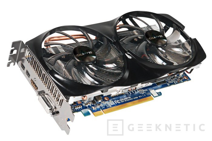

Geeknetic AMD Radeon HD 7850 y Radeon HD 7870 13 La versión de la Radeon 7870 de gigabyte usa tres ventiladores y un disipador de grandes dimensiones. Esta claro que Gigabyte tiene el overclocking como fundamento de su oferta en esta generación. Geeknetic AMD Radeon HD 7850 y Radeon HD 7870 14 La Radeon HD 7870 dispone de su conocido sistema de disipacion DirectCU II. Geeknetic AMD Radeon HD 7850 y Radeon HD 7870 15 Sapphire integra su conocido sistema de disipación de heatpipes de cobre con doble ventilador para su Radeon HD 7870. Un buen diseño ya experimentado con éxito en otras generaciones. Geeknetic AMD Radeon HD 7850 y Radeon HD 7870 16 HIS confía sus resultados en grandes heatpipes, buen bloque de disipación y un gran ventilador de 80mm. Geeknetic AMD Radeon HD 7850 y Radeon HD 7870 17 MSI recurre a su conocido sistema de disipacion Twin Frozer III y al software MSI Afterburner para conseguir buenos niveles de overclocking y mucha capacidad de mejora. Geeknetic AMD Radeon HD 7850 y Radeon HD 7870 18 Diseño de doble ventilador en un formato bastante atractivo es lo que XFX nos ofrece. El frontal ha sido modificado para darle al usuario dos conectores DVI manteniendo el resto de conectividad. Geeknetic AMD Radeon HD 7850 y Radeon HD 7870 19 Powecolor presenta su diseño PCS con un único ventilador de grandes dimensiones capaz de refrigerar la grafica por encima del modelo de referencia con mucho menos ruido.

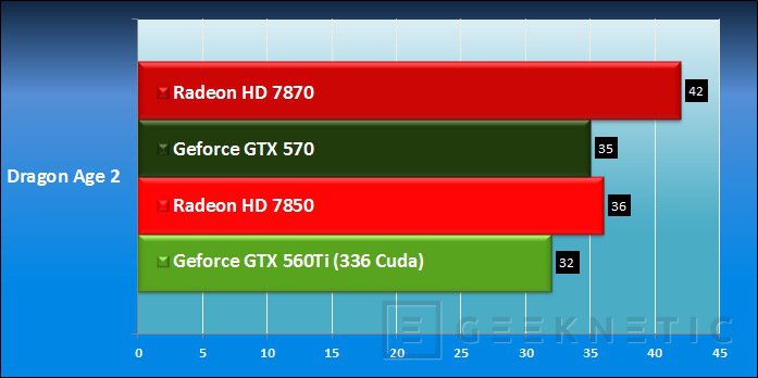

Análisis de rendimiento. I. Hemos variado nuestra maquina de pruebas usando en esta ocasión un equipo AMD con un procesador FX-8150 de 8 núcleos con una frecuencia de trabajo de 4.6GHz. Placa base ASUS Crosshair V Formula, 16GB de RAM, fuente de 1kw, y como chasis la increíble Cosmos II de Coolermaster. Dragon Age 2. 2560x1440 calidad Maxima. FSAA 4x. AF 16x.

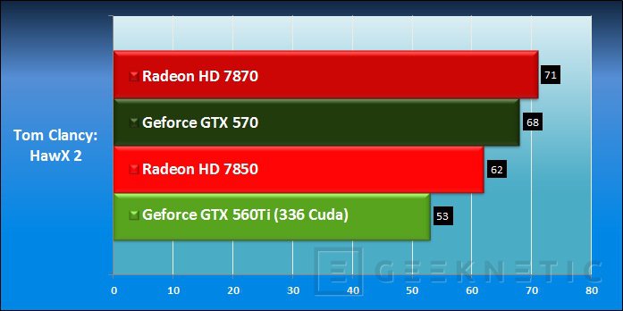

Tom Clancy HAWX 2. 2560x1440. Calidad ultra. FSAA 8x. AF 16x.
Geeknetic AMD Radeon HD 7850 y Radeon HD 7870 27

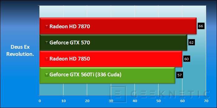

Deus Ex Revolution. 2560x1440. FSAA 4x. AF 16x.

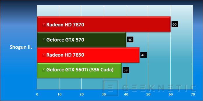

Shogun II. 1920x1080. Perfil Alto.
Geeknetic AMD Radeon HD 7850 y Radeon HD 7870 29

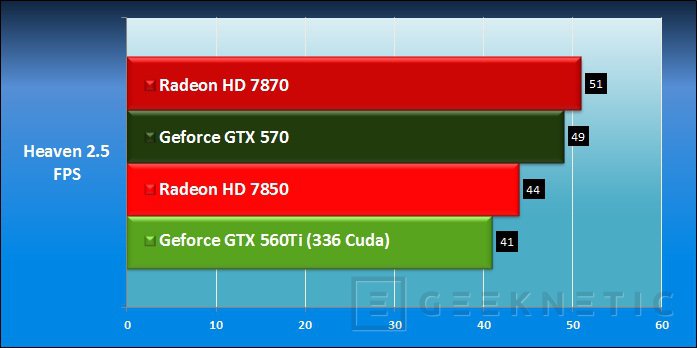

Análisis de rendimiento. II. Heaven Benchmark 2.5.

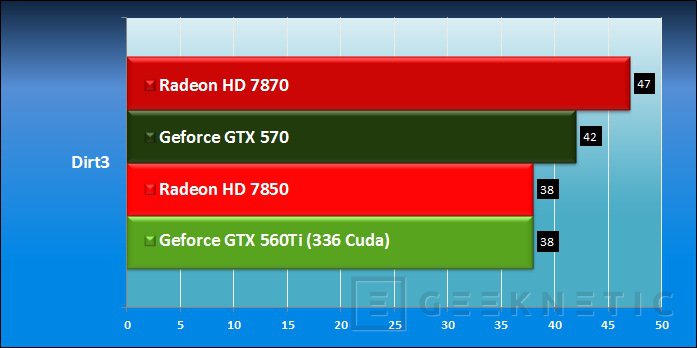

Geeknetic AMD Radeon HD 7850 y Radeon HD 7870 30
Dirt 3. 2560x1440. Calidad Ultra. FSAA 8x. AF 16x.
Geeknetic AMD Radeon HD 7850 y Radeon HD 7870 31

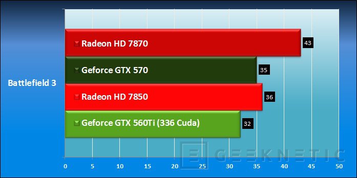

BattleField 3. 2560x1440 Calidad alta.

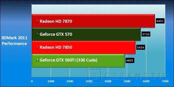

3DMark 2011.
Geeknetic AMD Radeon HD 7850 y Radeon HD 7870 34 Geeknetic AMD Radeon HD 7850 y Radeon HD 7870 35

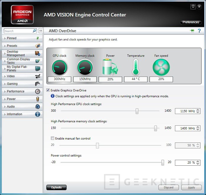

Escalado crossfire y overclocking. Estas graficas, como toda esta generación, y gracias en parte a su proceso de fabricación. Consiguen grandes tasas de overclocking con mucha facilidad. La nueva Radeon 7870 presume de grandes velocidades para su GPU y no solo de serie, que ya alcanza el gigahercio, sino también a nivel de overclocking. De hecho en las pocas pruebas que hemos podido realizar la velocidad escala hasta los 1150MHz con gran facilidad aumentando también la frecuencia de la memoria de forma notable. En esta ocasión si puede resultar muy interesante adquirir una grafica con un sistema de refrigeración potente ya que podemos aumentar el rendimiento de la grafica en torno al 15% con bastante facilidad.
Geeknetic AMD Radeon HD 7850 y Radeon HD 7870 36 Ejemplo de overclocking de la Radeon 7870 de referencia que hemos podido analizar.

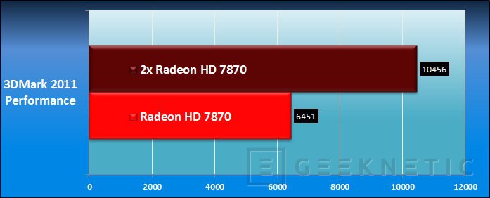

Otra forma interesante de ganar rendimiento, aunque quizás de momento no muy rentable económicamente, es juntar dos tarjetas de esta generación. El resultado de sumar dos Radeon 7870 supera con creces a graficas de doble GPU como la Radeon 6990 y la Geforce GTX 590 pero sera realmente interesante cuando el precio baje un poco. El resultado, uno de los pocos que nos ha dado tiempo a realizar llegando a tiempo para este lanzamiento, habla de una mejora notable en 3DMark 2011 que prácticamente alcanza el 80% de mejora.
Geeknetic AMD Radeon HD 7850 y Radeon HD 7870 37
