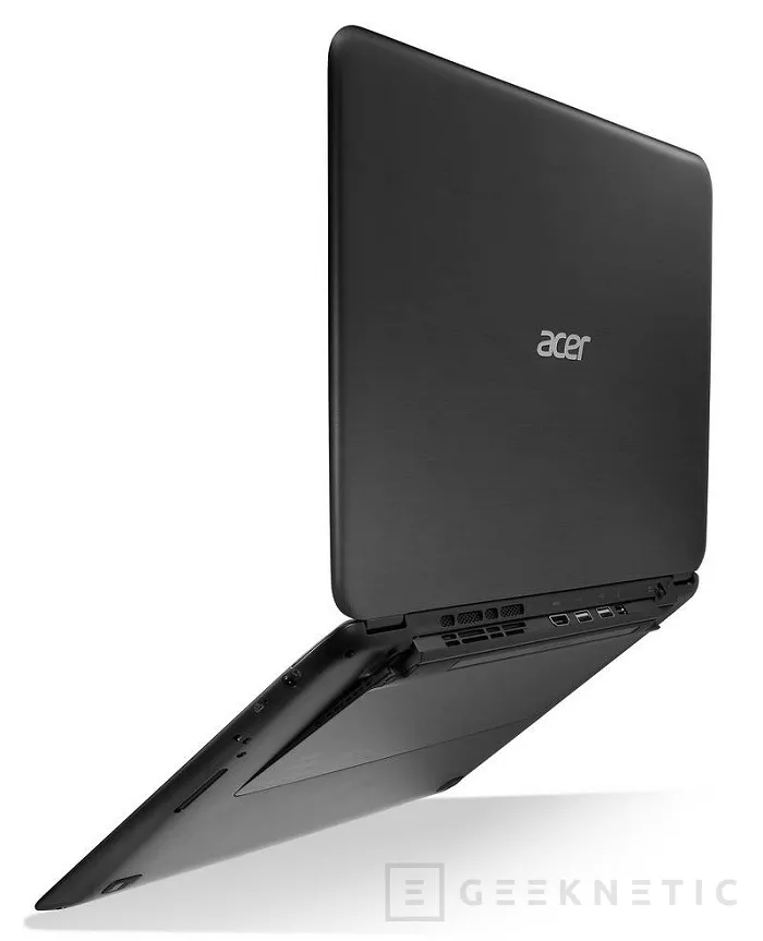

El panel retráctil del Aspire S5 esconde dos puertos USB 3.0, un puerto HDMI y un puerto Thunderbolt.
El mundo del portátil recibirá también pronto los primeros modelos con Thunderbolt integrado. Uno de los primeros, o mejor dicho el primero, es el Ultrabook Acer Aspire S5. Uno de los ultrabooks de ultima generación mas interesantes que recibe este interfaz como un medio perfecto para ampliar sus posibilidades con periféricos de altas prestaciones. Pronto le seguirán toda una nueva generación de ultrabooks que seguramente esperen también a la incorporación de Windows 8.

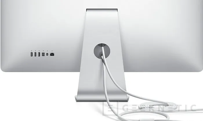

El Thunderbolt Display de Apple cuenta con varios puertos USB, Firewire 800 y conectividad Ethernet Gigabit además del puente Thunderbolt para concatenar otros periféricos.

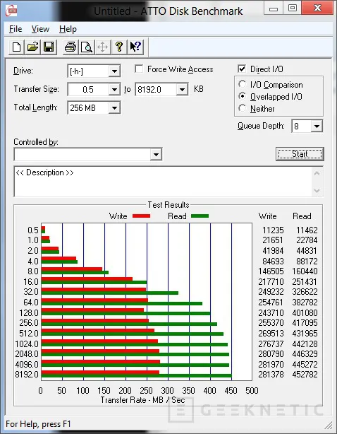

358 puntos en AS-SSD. Un resultado notable logrado gracias al RAID 0 formado entre ambos discosy al ancho de banda que soporta este potente interfaz.
