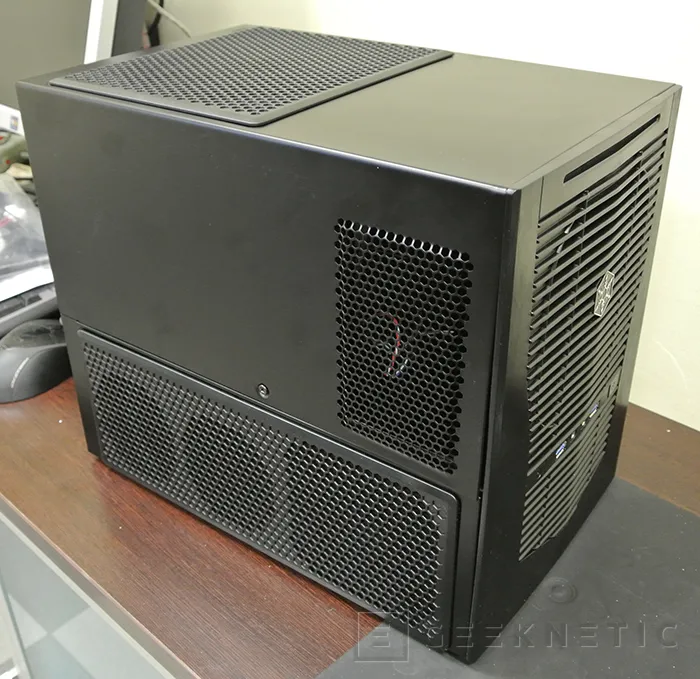

La SUGO es una caja que no puede gustar por diseño a nadie. Para ver su verdadero potencial el usuario tiene que mirar en su interior. No, no me estoy poniendo cariñoso con la cercanía de San Valentín. Esta caja tiene unas dimensiones de 220mm de ancho, 295mm de alto y 354mm de largo. Un volumen de 23 litros de capacidad. Este tamaño es el que encontramos en muchas de las cajas Mini-ITX que tenemos como referentes en la actualidad. Por ejemplo, la BitFenix Prodigy tiene unas dimensiones de 250x404x359mm, un volumen de 26.5 litros. La diferencia está en que la Prodigy solo puede albergar placas base Mini-ITX y eso limita las opciones de poder montar ciertas plataformas como la Intel de socket 2011 y casi más importante, no podremos montar sistemas SLI o Crossfire de dos tarjetas gráficas. Por eso la SG09 es una caja única donde lo que importa es lo que podemos colocar dentro.

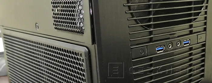

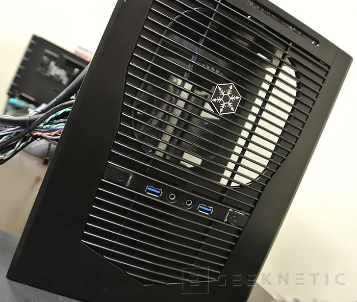

El frontal de la caja ofrece las conexiones y botones habituales en cualquier caja moderna. Los puertos USB están dedicados a USB 3.0 con conector interno de 19 pines. También disponemos de las entradas y salidas de audio habituales y botones de encendido y reset acompañados de un par de leds que indican encendido y actividad de los discos duros.

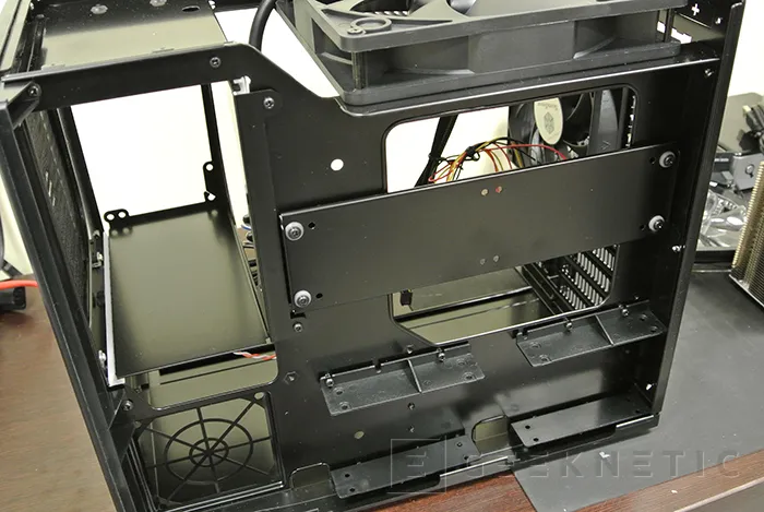

Silverstone ofrece la capacidad de instalar hasta seis discos duros en esta caja. La forma de conseguirlo sin añadir bahías en la zona frontal, y por tanto restar muy especio interior, es mediante ganar espacio a la espalda de la placa base y colocar ahí dos fijaciones para discos de 3.5” y cuatro fijaciones para discos de 2.5”. DE este modo estamos cubiertos para dar una capacidad de almacenamiento versátil, que incluya posibles discos SSD en RAID, con almacenamiento mecánico económico.
Geeknetic Silverstone SUGO SG09 6
Toda el almacenamiento se situa detras de la placa base. Silverstone recomienda el uso de discos SSD de 2.5" pero tampoco hara daño tener una unidad mécanica para tener almacenamiento económico.
Para la fijación de los discos más grandes Silverstone ha preparado una barra extraíble con silentblocks que evitaran vibraciones pero nos dejara espacio para poder acceder a la parte trasera de la caja. Las unidades de 2.5” se agrupan en dos puntos de fijación con doble unidad por apoyo. Los tornillos también se han protegido para evitar vibraciones aunque lo normal es que aprovechemos estas bahías para montar discos SSD que como ya sabéis no tienen partes mecánicas y no provocan ni se ven afectados, en teoría, por las vibraciones del resto de componentes.

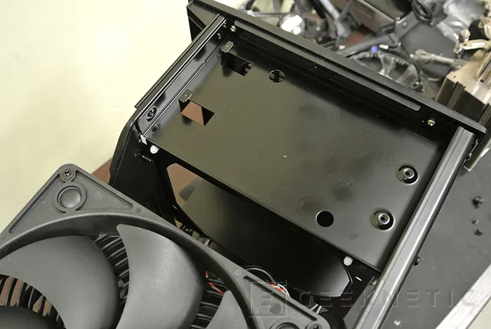

El kit de se completa con una bahía frontal para unidades ópticas de tipo Slim de 19.5-12.5mm de altura y con carga de tipo sin bandeja o slot-in. La propia Silverstone comercializa algunos modelos compatibles y no es la única marca así que no será ni caro ni difícil conseguir una unidad óptica siempre y cuando seas de los que aún creen en dicha tecnología.
Geeknetic Silverstone SUGO SG09 7

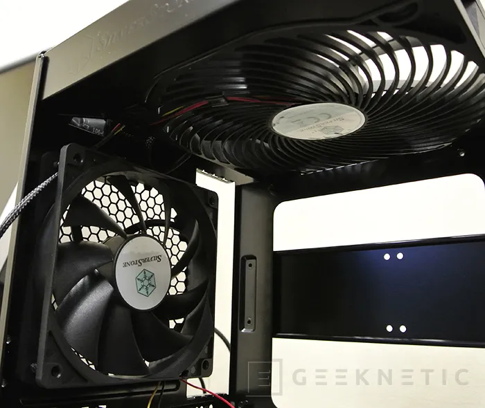

Tres ventiladores vienen de serie, estos dos y el lateral de 120mm.

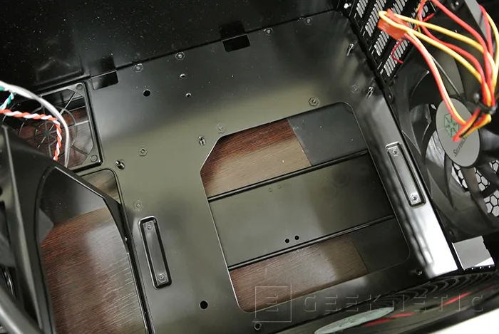

La fuente de alimentación se coloca en el frontal de la caja y está pensada para elimine su propio calor entrando aire desde el frontal. La salida posterior queda abierta y la fuente queda completamente aislada del resto de componentes. Las unidades de disco cuentan también con la  posibilidad de un ventilador, opcional, para la extracción del aire fuera de la zona posterior de la caja.
Las tarjetas de ampliación también tienen su zona de disipación con posibilidad de instalar hasta tres ventiladores. Uno de ellos de 120mm, instalado de serie, y dos más de 80-92mm que tienen que ser instalados por el usuario y que reducirán el espacio lateral.

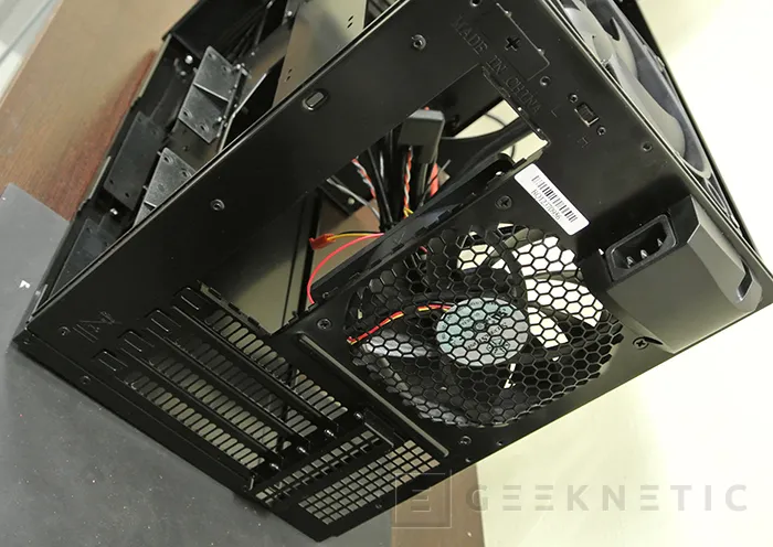

La parte trasera esta muy taladrada a bien de despejar rapidamente el calor de los sistemas graficos que instalemos en esta pequeña caja. Vemos también el conector de corriente en posicion lateral para no ocupar espacio dentro de la caja.

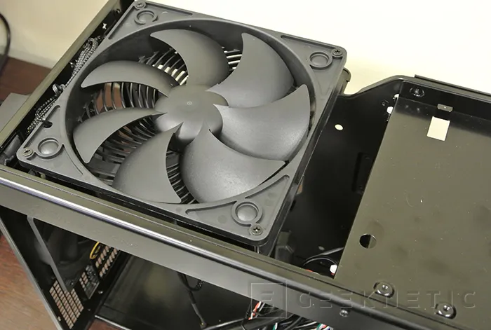

Otro ventilador más se sitúa en la parte posterior, con unas dimensiones de 120mm y equipado de serie con un ventilador de hasta 22dBA. Esta es una buena posición para un kit de refrigeración líquida. La ventilación activa de la caja se potencia también con un ventilador Silverstone Air Penetrator de 180mm que puede ser sustituido también por ventiladores o radiadores de 140mm. El ventilador Penetrator permite dos modos de funcionamiento de 700 y 1200rpm con ruidos medios de 18 a 32dBA.
Geeknetic Silverstone SUGO SG09 10
El ventilador de 180mm metiendo aire dentro de la caja sera un buen garante de los componentes si tenemos pensado usar algun kit de agua que quite refrigeración a memorias, chipset y alimentación del procesador.
