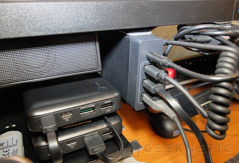

-    Ojo con los cargadores múltiples. Que un cargador múltiple diga que tiene una potencia de 60w no significa que pueda cargar nuestro portátil de 60w a la velocidad adecuada. Debemos asegurarnos de la potencia que se ofrece por cada conector, no significa que todos estos cargadores sean desaconsejables, sino que debemos saber que compramos para tener la experiencia de carga adecuada. Hay muy buenos cargadores de este tipo, comprad el adecuado y podréis cargar todos vuestros dispositivos al mismo tiempo con un único cargador y con total seguridad.
Geeknetic Como disfrutar con seguridad de la conectividad USB-C 4
Cargador múltiple con puerto USB de 60w y 15w extra a repartir entre tres puertos USB tipo A.
-    Las baterías externas deben ofrecernos los mismos niveles de calidad y de entrega que los cargadores que vayamos a usar para nuestros dispositivos USB-C. Podemos aumentar la batería de un portátil con estas baterías, perfectamente, pero la carga será normalmente más lenta ya que suelen ofrecer una potencia máxima de 15w. Si tenemos mucha carga en el sistema nos servirá para mantener la batería o para cargas de velocidad reducida.
