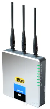

Casi todos los fabricantes disponen actualmente de soluciones MIMO. Nosotros hemos querido seleccionar un par de ellas que destacan por sus prestaciones y diseño. Linksys es sin duda un fabricante de referencia y por ello hemos seleccionado uno de sus últimos Routers como punto de referencia. Este modelo es el mas moderno de su gama con MIMO, ya tienen unos cuantos, y es conocido como WRT54GX4. Es la cuarta generación de Routers MIMO, dispone tres antenas y presume de ampliar la cobertura hasta en tres veces frente a un producto sin este sistema MIMO. Linksys denomina a esta cuarta generación de productos MIMO como SRX400 y presume de que es capaz de aumentar la velocidad de transmisión hasta 10 veces frente a productos 802.11g convencionales. En realidad esta ganancia de velocidad esta todavía por demostrar, el WRT54GX4 un producto que acaba de ser lanzado al mercado y linksys no proporciona datos concretos.

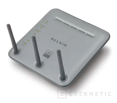

Belkin también dispone de soluciones MIMO que acertadamente han llamado gama Pre-N. Estos productos incorporan MIMO y tienen un precio mas "adecuado" que las soluciones de otros fabricantes. Como en el caso del Linksys se trata de un producto con triple antena inteligente y que Belkin anuncia como que nos ofrece ocho veces mas cobertura y hasta seis veces mas velocidad de transmisión. Este producto al ser compatible 802.11a/b/g podremos usarlo con cualquier tarjeta de red wireless del mercado pero si queremos sacar partido de sus mayores prestaciones necesitaremos tarjetas de red preparadas. Belkin dispone actualmente de tarjetas PCMCIA y PCI mediante adaptador PCMCIA.
