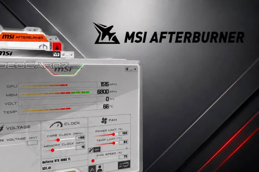

MSI ha lanzado una nueva versión beta de Afterburner, la herramienta de referencia para quienes quieren sacarle un poco más de partido a su tarjeta gráfica sin tocar el voltaje a ciegas. Se trata de la versión 4.6.7 Beta 3, y aunque no añade ningún modo de overclocking nuevo, sí que pone mucho más fáciles de encontrar varias funciones que hasta ahora estaban prácticamente escondidas para el usuario medio.
El cambio más relevante tiene que ver con el editor de curva de voltaje y frecuencia, esa pantalla que tantos dolores de cabeza ha dado a quien se ha puesto a hacer undervolting por primera vez siguiendo una guía de algún foro. Hasta ahora, buena parte de los atajos de teclado que facilitaban el trabajo en ese editor estaban ahí, sí, pero nadie los conocía si no había leído las notas de la versión correspondiente con detalle.
Un botón de ayuda directamente en la barra de herramientas
La solución de MSI ha sido tan sencilla como necesaria: añadir un botón de Help justo al lado del OC Scanner, en la barra de herramientas del editor de curva. Al pulsarlo, se despliega un listado con todos los atajos de teclado disponibles para esa pantalla, así que ya no hace falta tirar de documentación externa ni de memoria para saber qué combinación de teclas hace qué.
Este editor lleva con nosotros desde 2016, y en todo este tiempo ha ido acumulando funciones que muchos usuarios nuevos directamente desconocían. La propia MSI reconoce que recomienda echarle un vistazo a ese menú de ayuda incluso si ya se tiene experiencia con el programa, porque es bastante probable que haya algún atajo que se nos haya pasado por alto.
Entre las novedades de atajos destacan los que permiten saltar directamente a un punto concreto de voltaje o frecuencia, seleccionar un rango de voltaje completo, marcar el primer o el último nodo de la curva o seleccionar la cabeza o la cola de la curva partiendo del nodo que tengamos seleccionado en ese momento. Son combinaciones como Ctrl + G o Shift + G para el modo "ir a", R para seleccionar un rango de voltaje, o Home y End para marcar el primer o el último nodo.
Una de las tareas más habituales al hacer undervolting en una GPU NVIDIA es aplanar la cola de la curva de voltaje y frecuencia, algo que hasta ahora requería varios pasos manuales. MSI Afterburner automatiza ahora dos de las estrategias más utilizadas para esto mediante Ctrl + T y Shift + T, que generan compensaciones variables o fijas en frecuencia para todos los nodos finales de la curva respectivamente.
En la práctica, estos atajos hacen el trabajo de varias pulsaciones de teclado y selecciones manuales encadenadas, simplificando un proceso que antes exigía bastante paciencia y precisión con el ratón.
