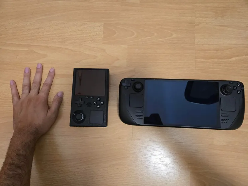

El auge de las consolas portátiles para juegos ha hecho a muchas marcas lanzar sus propios productos. Pero si hablamos de la original, la que impulsó a muchos usuarios a comprarse una de estas consolas ha sido la Steam Deck (aunque no fue la primera que se lanzó). Pero el tamaño de la Steam Deck ha hecho a un modder ponerse un gran reto, introducir toda una Steam Deck LCD en una carcasa tamaño Game Boy.
Geeknetic Meten los componentes de una Steam Deck en una Game Boy: así es la increíble StreamBoy 1
StreamBoy: el proyecto que fusiona la potencia de Steam Deck con el formato vertical de Game Boy

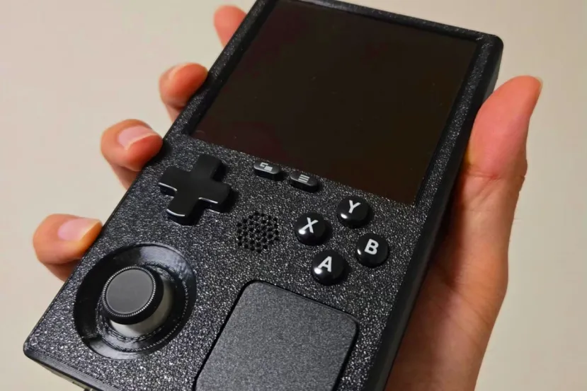

Así lo podemos ver en Reddit, como el usuario conocido como u/PhyFawkes ha realizado un proyecto al que ha llamado StreamBoy. El nombre viene, como no, de la fusión del hardware de la Steam Deck dentro de una carcasa tipo Game Boy en formato vertical. El usuario ha introducido en esta carcasa personalizada (casi) todo el hardware de la Steam Deck, incluyendo la placa principal y secundaria, las placas controladoras y hasta la batería original.
Geeknetic Meten los componentes de una Steam Deck en una Game Boy: así es la increíble StreamBoy 2

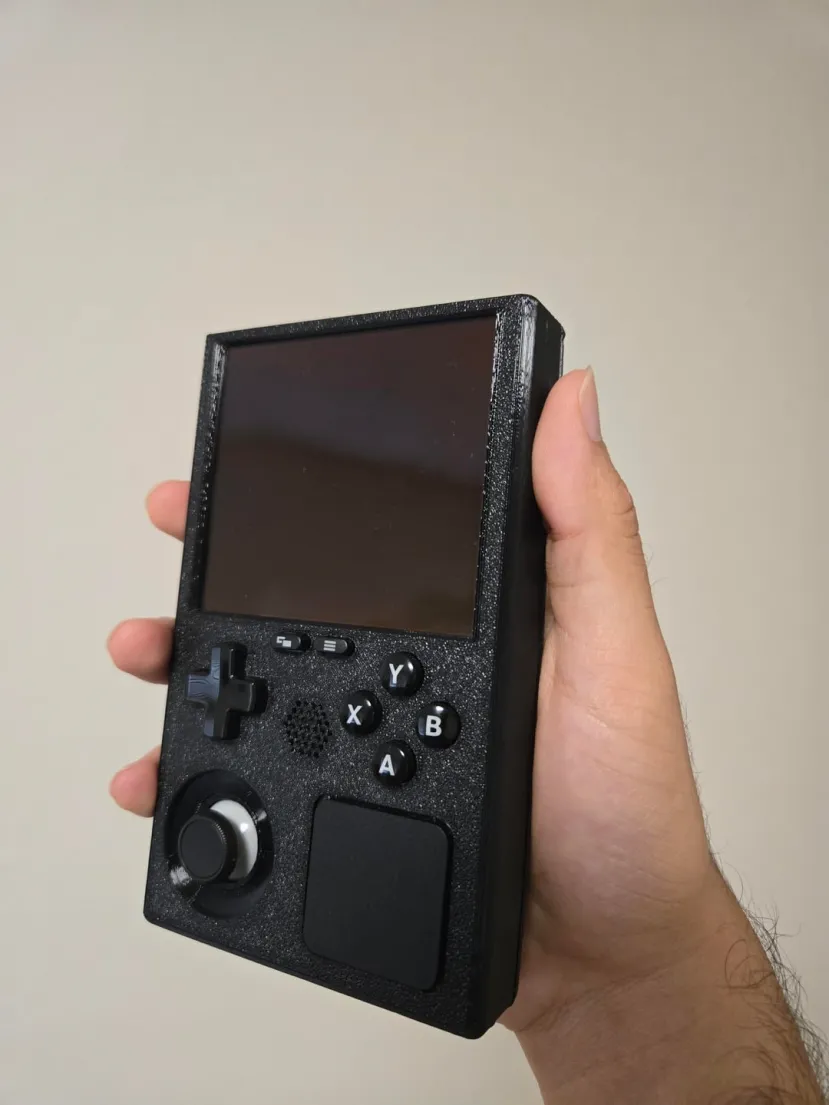

Botones estándar, un solo joystick y el desafío de hacer funcionar la pantalla OLED
En la carcasa, realizada a medida, encontramos una disposición de botones ABXY estándar, junto a un único joystick y un único panel táctil. Para hacer entrar todo este hardware en esta carcasa diseñada a medida más pequeña, el usuario también ha tenido que recurrir aun nuevo panel OLED. Este problema todavía está por solventar, ya que la pantalla de 1.200 x 1.080 p está diseñada para gafas de realidad virtual y aun no funciona.

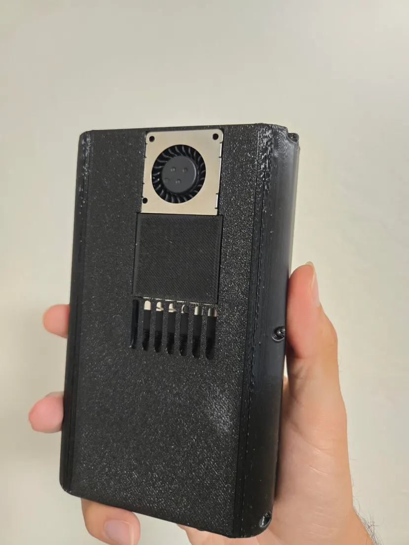

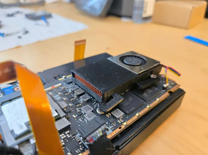

Pero la consola se puede conectar a un monitor externo y se puede jugar con el propio mando integrado, como una Steam Deck pero más pequeña. Para esto también ha tenido que solventar los problemas de refrigeración, adaptando un pequeño disipador de calor de cobre y un soporte personalizado impreso en 3D para el ventilador de 30 mm. Debido a esto, la consola funciona con una limitación de potencia para la CPU y GPU de – 50 mV.
