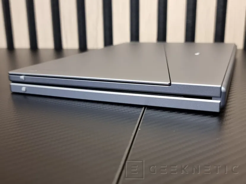

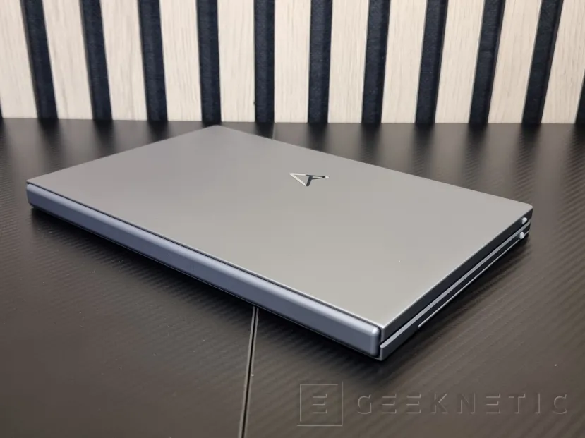

Plegada, la ASUS ZenScreen Fold OLED MQ17QH nos recuerda mucho a un libro. Tiene una altura de 28,68 mm y, si su grosor abierta es de 0,97 mm, al doblarla estamos en el doble: 1,94 mm.
Tenemos un acabado en metal gris, con el logo de los zenbook de ASUS en un lado y una peana desplegable en el otro, a la que le dedicaremos algo más de tiempo más adelante. El borde sobre el que se pliega y despliega el panel está protegido por un marco gris.
Geeknetic ASUS ZenScreen Fold OLED MQ17QH Review 1
Unas pequeñas piezas de goma facilitan que se mantenga fija al colocarla tanto en horizontal como en vertical.

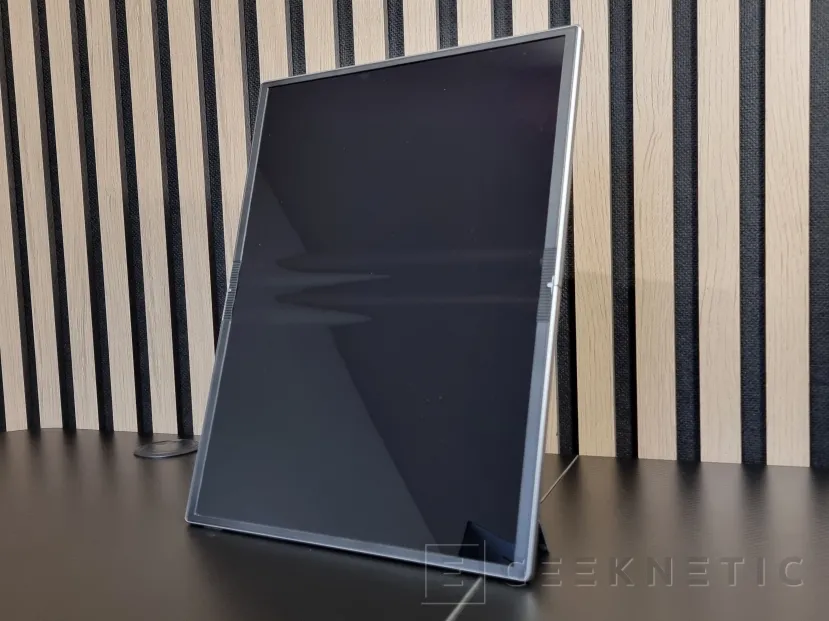

Volviendo a la parte trasera, tenemos una peana con dos bisagras con la que podemos colocar la pantalla tanto en vertical como en horizontal. Es una solución bastante práctica, aunque lo cierto es que se echa en falta algo más de versatilidad a la hora de poder ajustar los ángulos. Además, al no tener goma en el borde, es fácil que resbale y no se quede en la posición que queramos.
Geeknetic ASUS ZenScreen Fold OLED MQ17QH Review 7
En la posición vertical hay algo más de margen para ajustar la inclinación, pero en horizontal la tenemos prácticamente fija

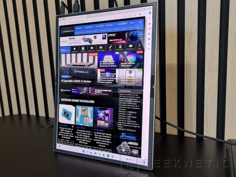

Pasamos ahora a lo que hace tan especial a este ASUS ZenScreen Fold OLED MQ17QH, su pantalla plegable. Esta tecnología lleva un tiempo en smartphones, y ya hay en el mercado algunos portátiles que hacen uso de ella para ofrecer convertibles compactos con una pantalla más amplia y distintas maneras de uso. La propia ASUS tiene el Zenbook 17 Fold, y este monitor es, básicamente, ese equipo pero sin el hardware interno de portátil.
El pliegue se realiza por la zona central mediante un sistema de bisagras que no permite un pliegue de 180 grados en un único punto, de esta manera se protege al panel y evita su deterioro. Eso sí, la propia compañía avisa de que no hay que tocar esta zona para evitar daños irreversibles al panel.
Geeknetic ASUS ZenScreen Fold OLED MQ17QH Review 11
Como suele ocurrir en este tipo de pantallas, una de sus "contras" es lo marcado de su pliegue. Con el sistema que se utiliza, en vez de un pliegue tenemos dos, y es claramente visible con el monitor apagado o con el encendido, donde veremos distorsiones en las líneas rectas y otros elementos.
Geeknetic ASUS ZenScreen Fold OLED MQ17QH Review 12
Geeknetic ASUS ZenScreen Fold OLED MQ17QH Review 13
Utilizando la pantalla lo cierto es que el pliegue se olvida rápido y no es un elemento del que vayamos a estar pendiente, está ahí y si te fijas puedes ver como deforma los textos o las líneas, pero hay que fijarse.
