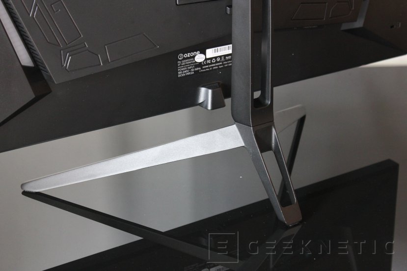

El Ozone DSP27 IPS se sustenta sobre una peana metálica con base de tres patas bastante ligera, a su vez, esa base se ajusta a la columna central que se fija de manera automática con unas pestañas a la pantalla.
Geeknetic Ozone DSP27 IPS Review 2
El sistema de pestañas no requiere de ningún tornillo, por lo que se facilita el montaje en esa parte. Incomprensiblemente, para colocar esta columna a la base hay que atornillarla con un tornillo convencional, por lo que necesitamos un destornillador. Haber colocado un tornillo manual, o incluso dejar fijada la base a la columna principal hubiera sido un acierto de cara a la comodidad del montaje.

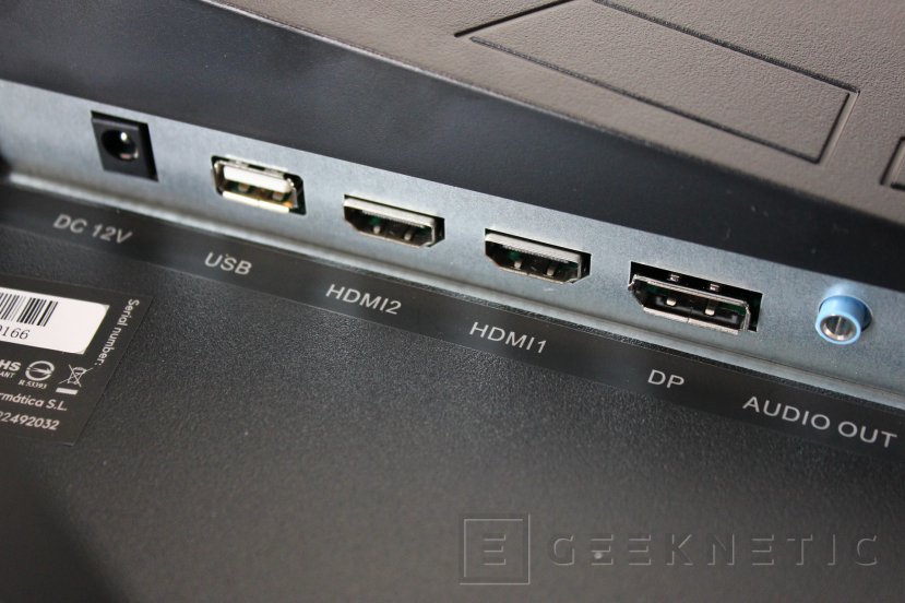

En cuanto a conectividad, tenemos dos puertos HDMI y un DisplayPort, además, tenemos una salida de audio, la entrada de 12V de la fuente externa, y un USB para carga y actualización de firmware, ya que no hay manera de transferir datos entre el PC y este USB, es decir, no funciona como HUB.
