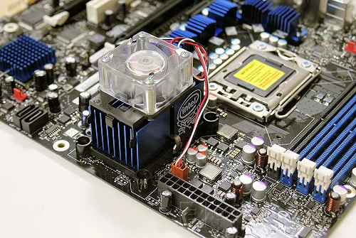

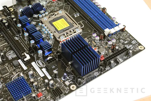

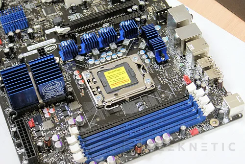

Su estructura ATX dispone de una distribución poco convencional que reduce el espacio requerido. Esto tiene sus ventajas y sus desventajas. Por un lado es un diseño más organizado que sitúa las memorias por encima del socket del procesador donde pueden ser mejor refrigeradas por la propia convección dentro del ordenador así como por el aire expelido por el disipador del propio procesador. Dispone de cuatro slots de memoria, con soporte Triple canal, que es una configuración un poco extraña para las placas X58 existentes en el mercado, que suelen tener seis slots, pero que ofrece una visión bastante realista con un uso de 6GB como estándar de calidad para este tipo de plataforma. Su distribución vertical permite la colocación del puente norte delante del procesador, lo que permite mantener un número de slots de ampliación interesante, y una ventilación mejorada del chipset. Esta placa permite el funcionamiento pasivo pero también incorpora un ventilador opcional para el chipset. Es una de las pocas soluciones del mercado que sigue disipando cada elemento del chipset por separado por lo que es ideal para soluciones de refrigeración personalizadas. Su sistema de alimentación del procesador, lo que conocemos como fases, también dispone de disipadores independientes. Estos mosfets tienen una temperatura de trabajo excelente, cálidas al tacto, de unos 40º de temperatura. Esto se debe en buena parte al excelente diseño de centrar en círculo los principales elementos de la placa alrededor del procesador. Así todos estos elementos se ven beneficiados de la corriente de aire producida por el ventilador del procesador.

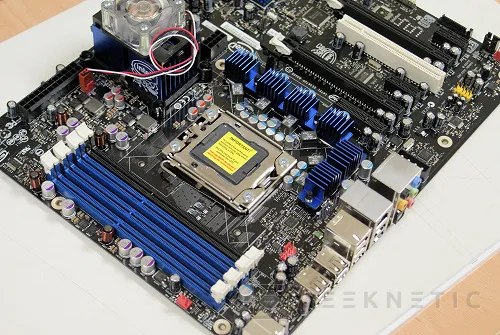

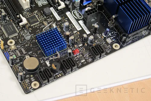

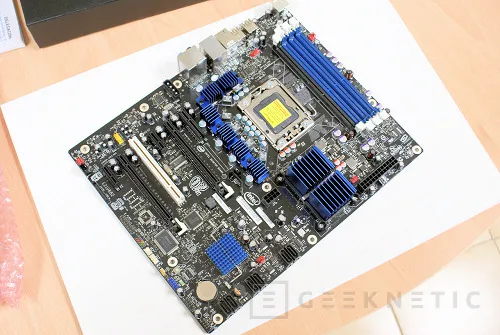

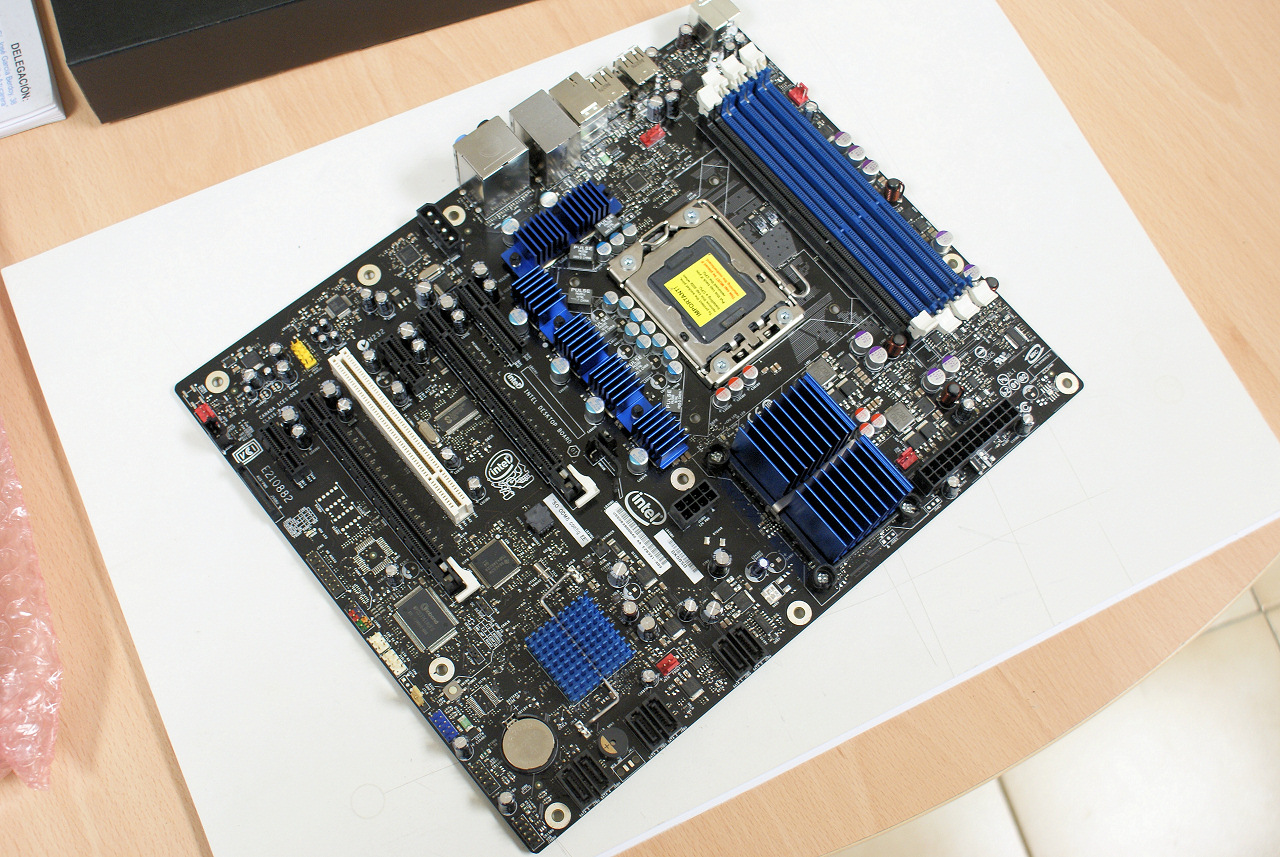

Aspecto y distribución. La Smackover es una placa magnifica, con un aspecto sobresaliente, y una gestión térmica digna de mención pero no hay nada perfecto. Esta placa tiene algunos defectos dentro de su diseño que, aunque son menores, pueden echar atrás a más de uno de vosotros. El primer fallo de diseño, en mi opinión, se encuentra en la disposición de sus puertos Serial ATA. Estos están localizados de tal modo que “esquivan” tarjetas graficas de grandes dimensiones siempre y cuando estás no tengan dos slots de tamaño y u disipador no llegue hasta el final en ambos slots. Me refiero precisamente a tarjetas Nvidia con disipador largo que inhabilitan el poder usar alguno de sus puertos de almacenamiento. El segundo fallo de diseño se encuentra en uno de sus puntos fuertes que es la distribución de elementos alrededor de la CPU. La idea es fantástica y se comporta de maravilla con la mayoría de disipadores pero con algunos nos encontraremos con algún problema “logístico”. Estos problemas se centran en que no hay demasiado espacio para cierto tipo de disipadores y podemos encontrarnos con problemas para fijarlos. El problema es mínimo ya que disipadores de grandes dimensiones como el Thermalright usado por nosotros no tuvo más problema que tener que montarse en perpendicular pero otros de dimensiones aun más grandes pueden encontrarse con algún problema.
Geeknetic Intel Smackover. La propuesta oficial para el Core i7 5

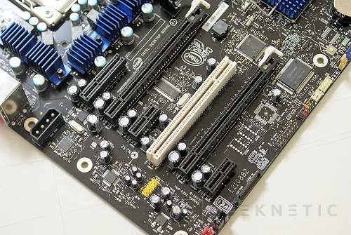

Salvando estas pegas la Smackover DX58SO es una placa de excelente factura. Sus slots de ampliación están magníficamente situados. Dispone de un único puerto PCI de 32-bit pero está muy bien situado salvado del uso de tarjetas graficas de doble slot. Precisamente la doble separación entre los puertos PEG de 16x hacen que sea cómodo instalar dos tarjetas graficas para aprovecharlas en modos Crossfire. En nuestra configuración hemos optado por usar dos tarjetas Nvidia, una GTX 260 y una 9600GSO donde esta última se dedica a tareas de física mientras que libera a la GTX 260 para las tareas gráficas. Es por tanto una placa base muy atractiva, con una distribución ideal para sistemas de múltiples graficas y un modelo muy capacitado con algunos peros de poca envergadura.

Conectividad. Intel ha cuidado la capacidad esta placa para usar las últimas tecnologías de conectividad para ordenadores sobremesa. También mantiene algunos estándares, que aunque están en desuso, siguen siendo vitales para muchos usuarios. Hablamos, por ejemplo, de la conectividad Firewire, tanto externa como para frontal de puertos. El estándar utilizado es el Firewire 400 que es el que usan aun muchas videocámaras digitales, no recién salidas del horno, pero aun con mucha presencia en el mercado. Sus doce puertos USB 2.0 ofrecen capacidad más que suficiente, en mi caso me sobran más de la mitad, para conectar todo aquello que se nos pase por la cabeza ya sean medios de almacenamiento como periféricos. Sus cuatro puertos disponibles ofrecen conectividad frontal para cajas preparadas o periféricos internos.

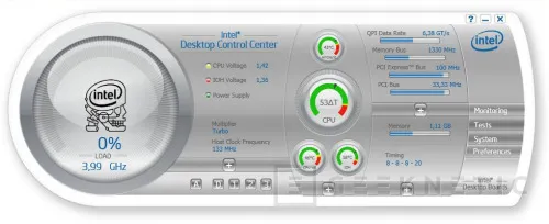

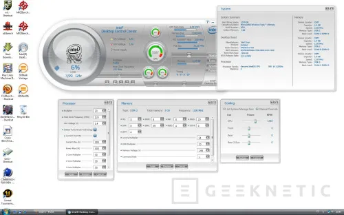

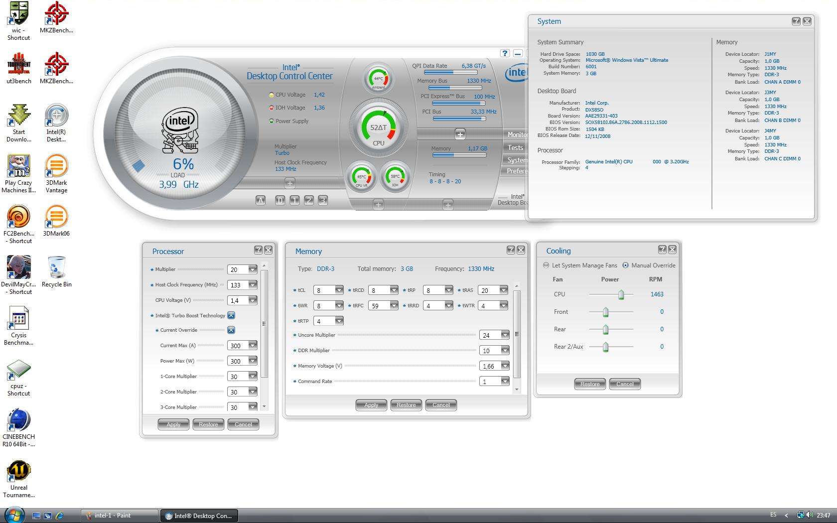

Otro punto fuerte de esta placa de Intel es que dispone de una utilidad llamada “Intel Desktop Control Center” que es la aplicación de gestión de hardware más completa e intuitiva que haya tenido la suerte de probar. Desde ella podremos realizar overclocking en caliente, cambiar voltajes, regular manual o automáticamente los ventiladores, controlar buses, latencias, temperaturas,…en definitiva cualquier aspecto que se puede controlar y tocar en una bios de alto nivel.

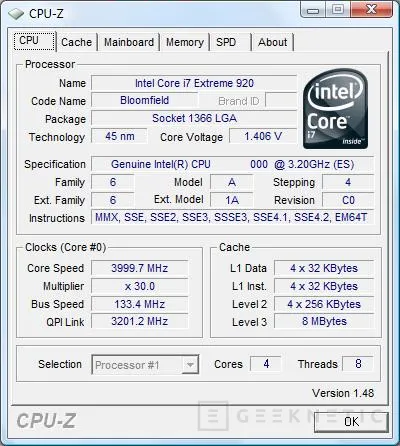

Overclocking y resultados. Esta placa base permite realizar overclocking de forma controlada. No es una placa para batir records de overclocking pero permitirá que tu procesador Core i7, sobretodo si es extreme, desarrollar frecuencias elevadas con una sencillez sorprendente y sin problemas de estabilidad. En nuestro caso hemos decidido alcanzar 4GHz de frecuencia que es una cifra excelente para este tipo de procesadores, con sus ocho threads activados, sin voltajes elevados y con la seguridad de disponer de un sistema estable que no nos dejará tirados a la primera de cambio.
Geeknetic Intel Smackover. La propuesta oficial para el Core i7 11
En cuanto a subir frecuencias a base de bus frontal esta moderadamente capacitada. Podemos usar un bus interno de 166MHz con alguna dificultad, al menos en nuestro procesador, así que podemos adelantaros que  no es una opción adecuada para los que busquen un overclocking masivo en procesadores “económicos” de la gama sino más bien para los que busquen sencillez de over para sus procesadores de gama más alta. Nosotros hemos optado por lo sencillo modificando los multiplicadores del procesador para alcanzar los 4GHz de frecuencia real con un bus interno de 133MHz. Gracias a la liberación del multiplicador podemos alcanzar fácilmente esta frecuencia que nos asegurara un rendimiento sobresaliente tanto en aplicaciones que soporte multiproceso como en las que no. También se convierte en la plataforma ideal para albergar sistemas gráficos de dos, tres o cuatro GPUs ATI.

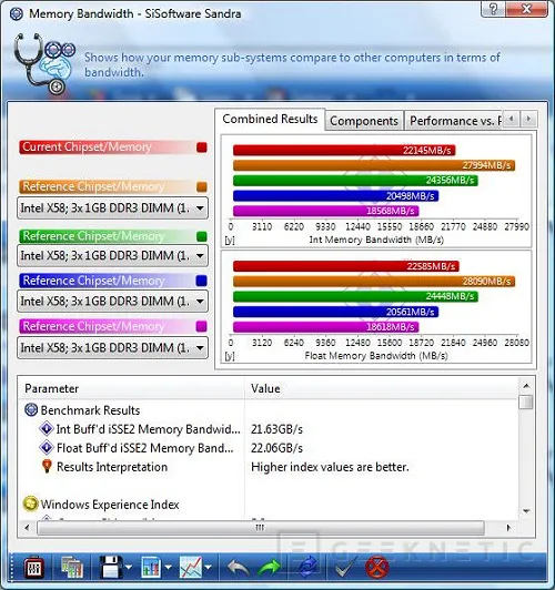

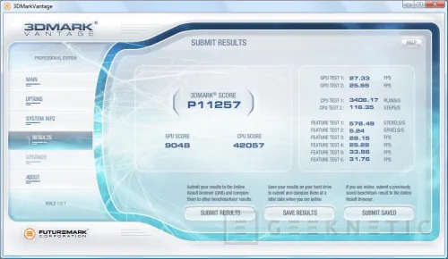

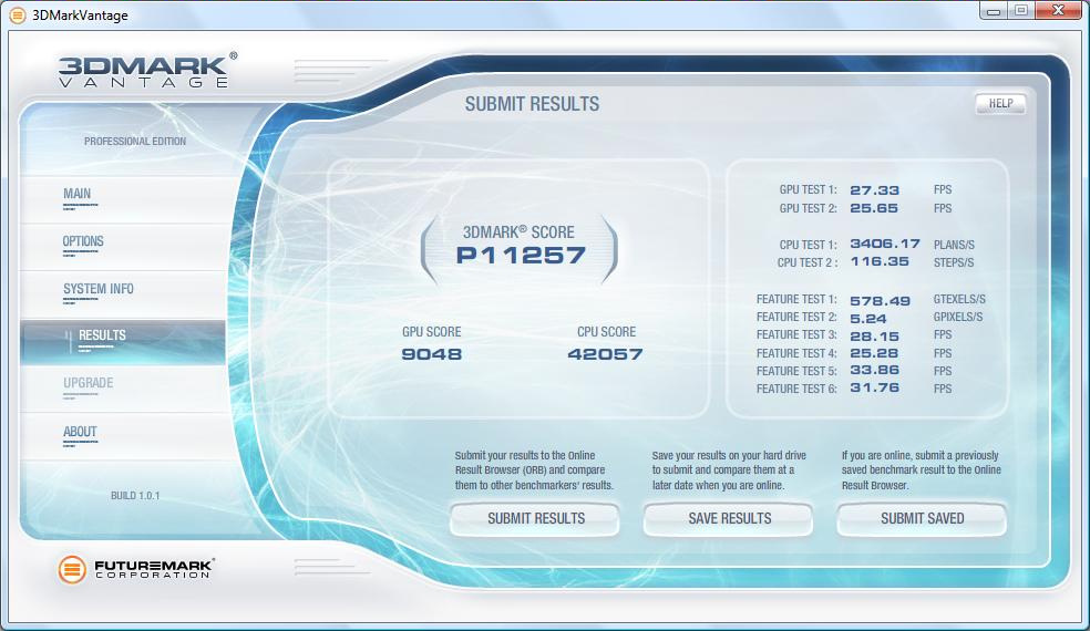

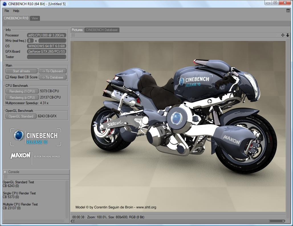

Geeknetic Intel Smackover. La propuesta oficial para el Core i7 12 Resultados de Cinebench con 8 Threads simultáneas. Geeknetic Intel Smackover. La propuesta oficial para el Core i7 13 Ancho de banda de memoria a 1333MHz. Geeknetic Intel Smackover. La propuesta oficial para el Core i7 14 Espectacular resultado de 3DMark Vantage.
