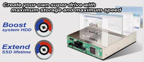

Silverstone nos ofrece una posibilidad de combinar ambas cosas en una única solución que quizás no sea la adecuada para todo el mundo pero que si ofrece una alternativa diferente. Alternativa que quiero que conozcáis con algo de detalle.

El HDDBoost es una pequeña caja del tamaño de un disco de 3.5” (en el ancho) donde instalamos un disco SSD de tamaño de 2.5”. Esta caja hará de conexión entre el SSD y el disco duro mecánico que podemos conectar por detrás del HDDBoost. Ambos dispositivos se conectan a la placa base o controladora con un único cable SATA2 que sale también del HDDBoost. Es básicamente un sistema de clonación por hardware en RAID 1 entre los dos discos. La peculiaridad de la electrónica del HDDBoost es que permite esta “sincronización” entre discos de diferentes tamaños partiendo de la premisa de copiar los datos del disco duro mecánico, ya existentes, en el disco SSD hasta cubrir su capacidad completa sea cual sea dando prioridad, como es lógico, a los primeros sectores del disco duro mecánico.
Geeknetic Silverstone HDDBoost 4
Una vez sincronizado el comienzo del disco mecánico en el disco SSD el software integrado en el HDDBoost permitirá dar prioridad en la lectura a los datos situados en el disco SSD siempre y cuando existan ya en este. HDDBoost funcionara desde este momento como un sistema de aceleración de esos primeros GB de nuestro disco mecánico pero sin limitarnos en ningún momento el espacio total disponible que viene marcado por la capacidad total del disco mecánico.
La instalación de este dispositivo es realmente sencilla. Como el HDDBoost tiene el tamaño de un disco de 3.5” podemos utilizarlo en una segunda bahía de disco duro y conectar ahí el disco duro SSD y después puentear el disco mecánico. Tiene la virtud de no eliminar ninguno de los datos de nuestro disco duro pero lo que sí es muy recomendable es realizar una buena desfragmentación antes de su instalación. Como veis el HDDBoost no implica formatear nuestro disco duro ni tampoco perder ninguno de los datos de nuestro sistema operativo. El sistema es a nivel de hardware así que podemos tener instalado el sistema operativo que nos plazca sin miedo a perder datos. De hecho también se puede desinstalar sin perder información siempre y cuando le hayamos dejado tiempo de sincronizar adecuadamente los datos.
El HDDBoost cuenta con una utilidad para Windows, pero no requiere controladores. Esta utilidad nos permite forzar una sincronización manual entre el disco mecánico y el SSD y también conocer el estado del sistema HDDBoost. Dentro de sus posibilidades existe también la de actualizar la firmware del sistema para mejorar el rendimiento o solventar pequeños problemas. La utilidad no es necesaria ni tan siquiera para el primer uso así que si nuestro sistema operativo no es Windows y no tenemos intención de utilizarlo tampoco tendremos problema alguno para aprovechar sus prestaciones.
