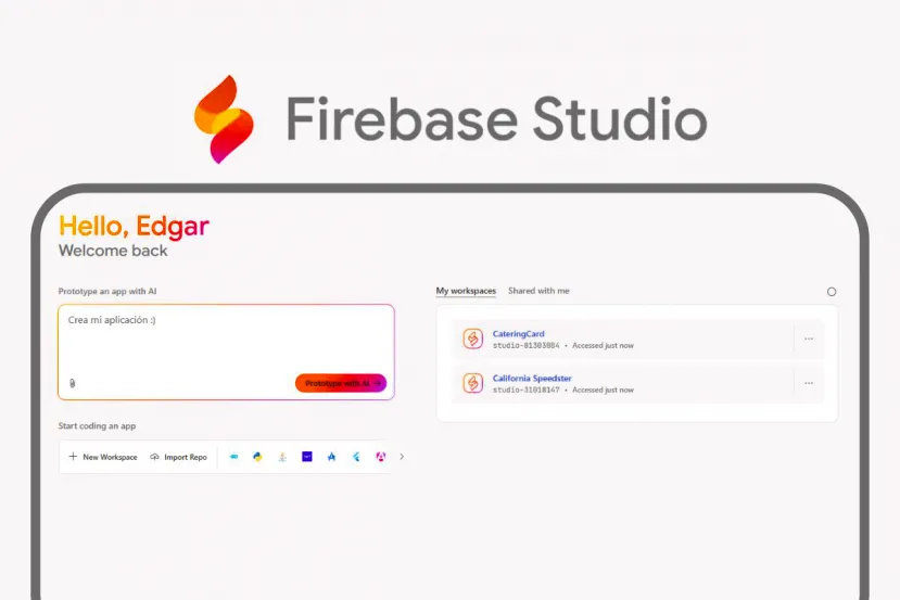

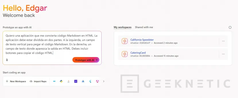

Para empezar a usar esta herramienta, accede a su página principal. Entonces, inicia sesión con tu cuenta de Google. Después, verás que aparece un campo de texto. Ahí es donde debes escribir el prompt para empezar a crear tu prototipo. Una de las pruebas más exitosas se ha basado en la siguiente petición:
  • Quiero una aplicación que me convierta código markdown en HTML. La aplicación debe estar dividida en dos partes. A la izquierda, un campo de texto vertical para pegar el código markdown. En la derecha, un campo de texto donde aparezca la salida en HTML. Debes incluir un botón para copiar el código HTML.

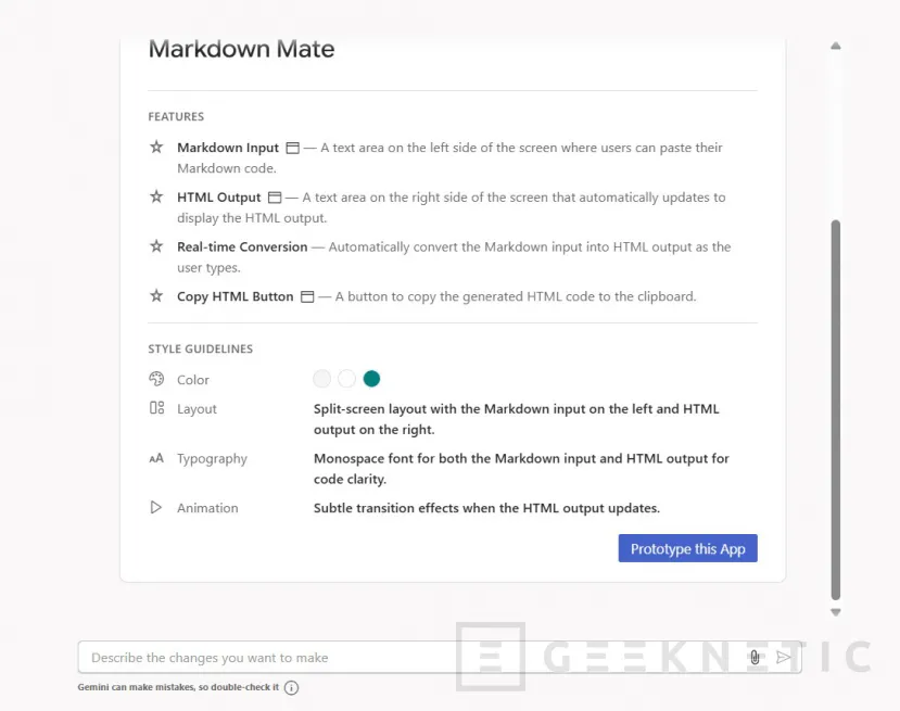

Después de escribir el prompt (recuerda incluir todos los detalles), hay que presionar el botón Prototype with AI. Esto te llevará a la siguiente pantalla. En ella verás un resumen con las funciones que le has solicitado a la IA, así como una guía de estilo donde se especifican los colores, las fuentes y las animaciones que se utilizarán en el prototipo.
Geeknetic Cómo crear aplicaciones usando la IA de Google Firebase Studio 2

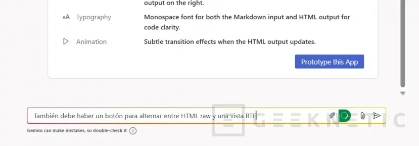

En este punto, el código todavía no se ha generado. De hecho, en la zona inferior, verás un campo de texto desde el cual solicitar que se apliquen cambios. Lo puedes usar, por ejemplo, para agregar una funcionalidad que hayas pasado por alto en el paso anterior.
Geeknetic Cómo crear aplicaciones usando la IA de Google Firebase Studio 3

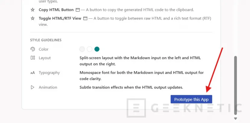

Cuando lo tengas todo a punto, presiona en Prototype this App.
Geeknetic Cómo crear aplicaciones usando la IA de Google Firebase Studio 4

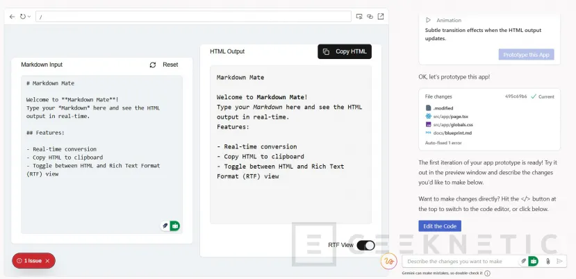

En unos pocos segundos, tendrás ante ti una previsualización de la aplicación. Es como si se abriera en un navegador web. Como ves, Gemini ha tenido en cuenta todo lo que le he pedido. Incluso ha agregado un texto de muestra que me confirma que la aplicación funciona correctamente y que está convirtiendo markdown en HTML.
Geeknetic Cómo crear aplicaciones usando la IA de Google Firebase Studio 5

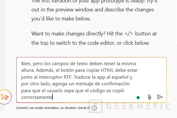

A partir de aquí, vas a poder pedirle a Gemini que haga cambios en la aplicación. Lo puedes hacer desde el chat que hay en la parte derecha de la ventana.
Geeknetic Cómo crear aplicaciones usando la IA de Google Firebase Studio 6

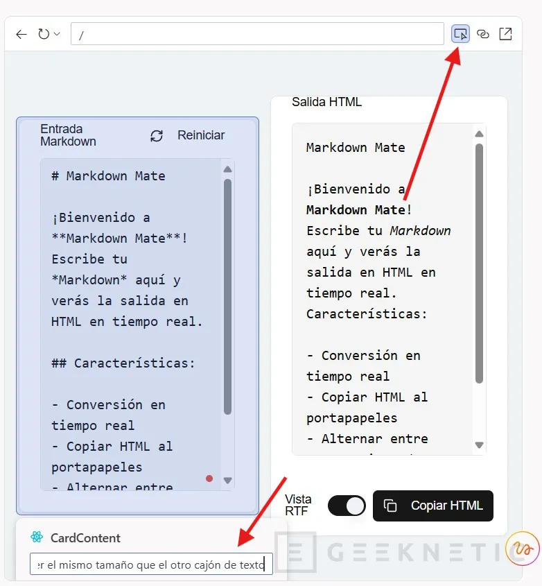

Además, la herramienta también permite hacer peticiones sobre elementos concretos de la interfaz. Solo hay que presionar el botón superior del cursor, marcar el elemento y hacer una petición para introducir un cambio.
Geeknetic Cómo crear aplicaciones usando la IA de Google Firebase Studio 7

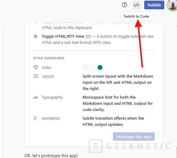

Finalmente, si quieres aplicar modificaciones en el código, vas a poder hacerlo presionando en este botón:
Geeknetic Cómo crear aplicaciones usando la IA de Google Firebase Studio 8
