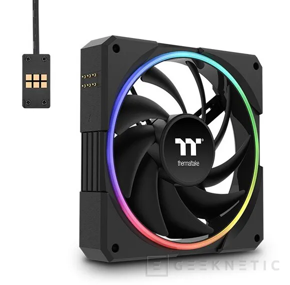

MagForce 2.0 para limpiar el interior y reducir conexiones
La segunda baza es MagForce 2.0, el sistema de conexión magnética de Thermaltake para encadenar ventiladores. Usa contactos tipo pogo pin y, según la marca, duplica el tamaño de las almohadillas de contacto para tolerar mejor la alineación y reducir fallos al conectar varias unidades en serie.
El beneficio práctico es directo: menos cables PWM y menos cables de iluminación cruzando la caja. No desaparecen todos, pero el interior queda mucho más limpio y el montaje se acelera, sobre todo en frontales con tres ventiladores o radiadores largos.

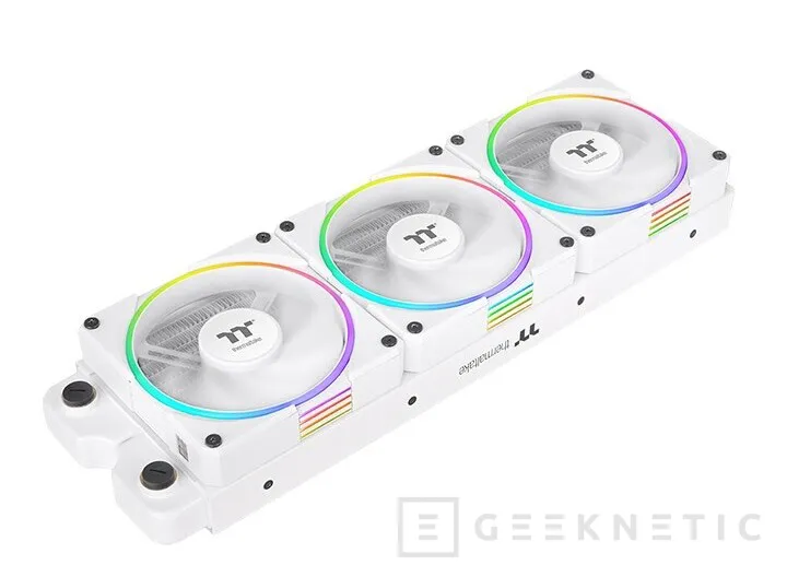

TS120 EX RGB, cifras pensadas para radiadores y cajas con filtro
Geeknetic Thermaltake renueva sus ventiladores TS EX RGB con sensor de temperatura integrado, conexión magnética y versiones de 120 y 140 mm 1
El TS120 EX RGB trabaja con PWM entre 500 y 2000 rpm. En la ficha técnica se declaran 56,01 CFM de flujo de aire y 2,45 mm H₂O de presión estática, con 27,3 dB A de ruido por unidad.
Ese perfil encaja con un uso mixto: radiadores de densidad razonable y chasis donde el frontal tiene filtros o rejillas que añaden resistencia. También incorpora pads antivibración en las cuatro esquinas y rodamiento hidráulico con una vida útil declarada de 40.000 horas a 25 grados.

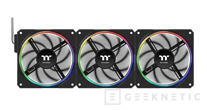

TS140 EX RGB, más caudal y un salto claro en presión
Geeknetic Thermaltake renueva sus ventiladores TS EX RGB con sensor de temperatura integrado, conexión magnética y versiones de 120 y 140 mm 2
El TS140 EX RGB apunta a montajes donde el 140 mm tiene ventaja: radiadores de 280 o 420, o frontales con espacio para ventiladores grandes. La ficha del modelo blanco indica 93,35 CFM de flujo y 3,32 mm H₂O de presión estática, con 32,1 dB A de ruido.
La presión estática es el dato que suele separar un ventilador decorativo de uno realmente útil en radiadores. Si la presión aguanta, el rendimiento tiende a ser más estable cuando la caja está caliente y el sistema lleva rato en carga.
