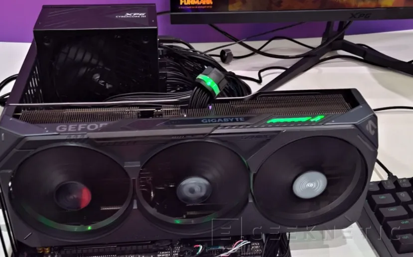

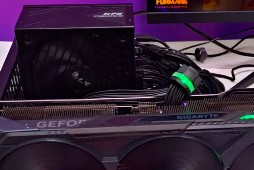

La principal novedad de estas XPG CYBERCORE III se encuentra en su sistema de protección para el cable de 12V-2x6 que alimenta a la tarjeta gráfica. Denominado Xtreme Power Guard, este sistema integrado  monitoriza a tiempo real el estado de todos los pines del conector,  si detecta que alguno de los pines del 12V-2x6 recibe más corriente de lo normal, el sistema envía una alerta al ordenador y activa un indicador LED en el propio clip del cable para avisar visualmente al usuario del problema.

Clip del Xtreme Power Guard con indicador de estado del conector 12V-2x6

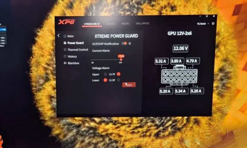

En el ordenador, mediante el software de control Xtreme Power Guard, podremos ver en tiempo real la corriente que pasa por cada pin, así como el voltaje del puerto. En caso de que estos valores suban o bajen de un rango seguro (tanto amperaje como voltaje), la alerta y notificación también se mostrará en el programa.

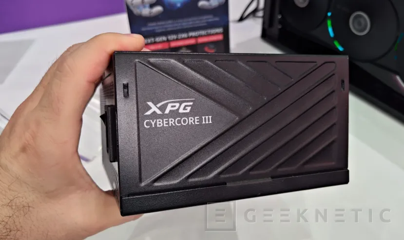

En cuanto a las especificaciones de la fuente, tenemos soporte para ATX 3.1 y PCIe 5.1, algo evidente teniendo en cuenta que ofrecen el mencionado conector 12V-2x6, capaz de suministrar hasta 600 W de potencia directa a la tarjeta gráfica a través de un único cable.
Geeknetic Así funciona Xtreme Power Guard, la tecnología de XPG que avisa si el conector 12V2x6 de la gráfica está en peligro 3
Está fabricada con condensadores 100% japoneses, refrigerados por un ventilador (FDB) con un diámetro de 135 mm, lo que supone un incremento de tamaño del 26% respecto a la generación anterior para mover un mayor flujo de aire a menos revoluciones.
