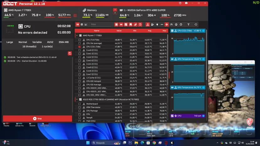

El AMD Ryzen 7 7700X trabaja a 5200MHz en todos sus núcleos, con la GeForce RTX 4080 SUPER a 2730MHz, a 750rpm de los ventiladores del kit de refrigeración líquida, el resultado es extraordinario.
Estado CPU (RPM) CPU (temp) CPU (MHz) GPU (Temp) GPU (MHz) MB (temp) VRM(temp)
Reposo 550 34 500 33 405 26 37
Carga 100% 750 45 5177 65 2730 31 40
Son excelentes resultados usando componentes de gran calidad donde, además, como vemos, se mantienen sus frecuencias de trabajo más optimas, desarrollando todo su potencial durante largos periodos de tiempo.
