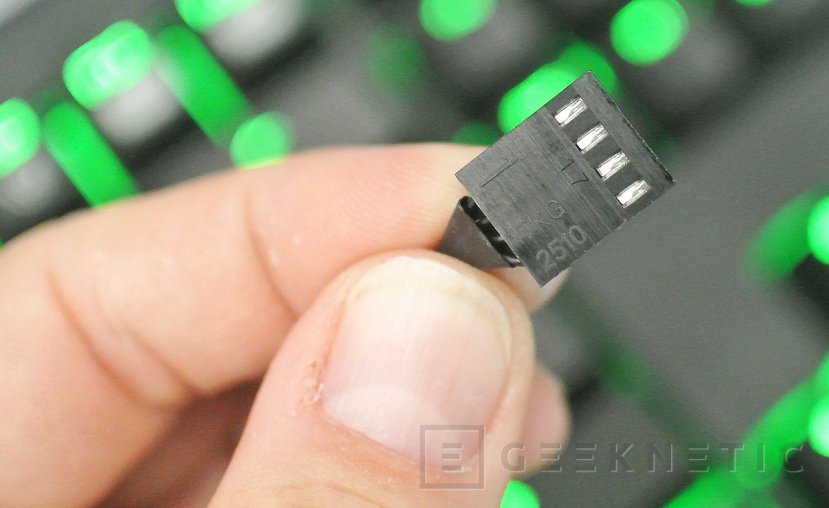

La conectividad es independiente, con impulsor conectado por un Molex de cuatro pines compatible con PWM y la iluminación con un conector ARGB de tres pines que además incluye configuración en entrada y salida para que podamos concatenar más elementos de iluminación del PC, ya sean más ventiladores como este o cualquier otro dispositivo o accesorio compatible.
Geeknetic Cooler Master Mobius 120/120P PWM/ARGB Review 12
