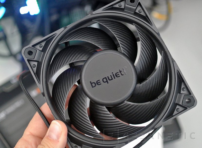

En cuanto a la gama Pro, los Silent Wings Pro 4 que analizamos en esta review, solo encontraremos dos modelos, de 120 y 140 milímetros que comprenden todas las ventajas técnicas de esta denominación. Son los mejores ventiladores de la marca hasta la fecha, formando su gama de ventiladores más premium.
Geeknetic Be Quiet! Silent Wings Pro 4 Review 2

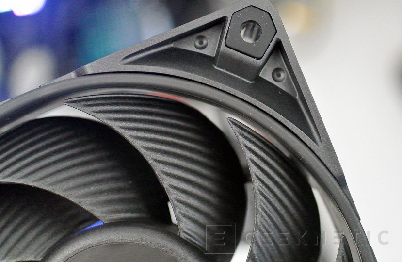

La gama Silent Wings Pro 4 está formado por dos únicos modelos con tamaños de 120 y 140mm. Es un ventilador con diseño de embudo, para mejorar la presión estática y también tiene una holgura de punta muy reducida, menos de 1mm hasta el chasis, de hecho, el diseño de aspa esta tan ajustado al cuerpo del ventilador que a simple vista parece un ventilador con aspas axiales. Las 9 aspas conectadas al rotos de seis polos y triple fase de alimentación, con rodamiento sumergido, tienen una vida útil de alrededor de las 300.000 horas. Produce a su máxima frecuencia 37dBA de ruido, en la versión de 120mm.
Geeknetic Be Quiet! Silent Wings Pro 4 Review 10
Ambos modelos tienen incluido tres opciones de montaje, viene de serie con la opción para radiadores, donde cubre todo el espacio del radiador para un acabado perfecto, incluye además puntos de fijación protegidos contra las vibraciones. Podemos cambiar los anclajes por otras dos soluciones para disipadores con tensores o también para caja con puntos antivibración compatibles con pasadores de silicona.
