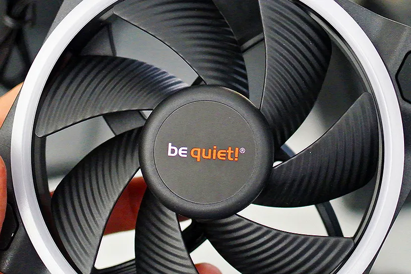

La forma que Be Quiet! ha desarrollado para esta nueva generación es muy compacta y deja la iluminación para un “halo” circular alrededor de las aspas que alberga un total de 12 leds direccionados, con actividad independiente para cada uno de ellos.
Geeknetic Be Quiet! Light Wings 120 PWM 3 in 1 kit Review 13
Algo que me gusta de este diseño, además de mantener una carcasa sólida, con una potente presencia de iluminación frontal, también deja que el halo se presente en la parte trasera así que tendremos color, aunque con menos intensidad, saliendo por detrás del propio ventilador.
Geeknetic Be Quiet! Light Wings 120 PWM 3 in 1 kit Review 14
El frontal potencia los 12 leds con una cubierta de un material difusor de la luz, lo que le da un aspecto homogéneo en toda su superficie logrando un vistoso efecto frontal, nada que no hayamos visto en muchos otros ventiladores ARGB pero aun así con un excelente resultado.
