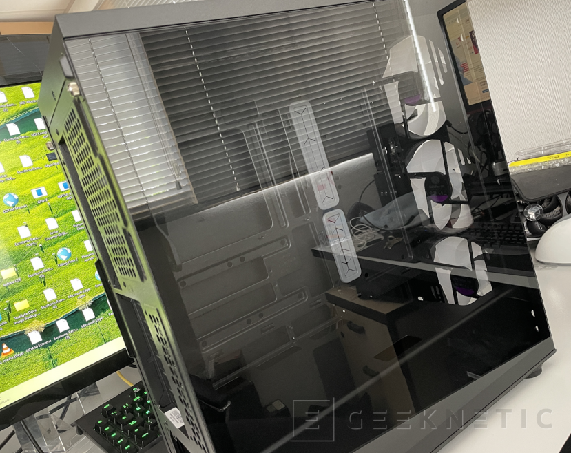

Nosotros hemos probado la variantes completamente en negro, exterior e interior, con el único detalle en un color diferente en la zona "mesh" del frontal. Existe también otra variante completmaente en blanco, para tener opciones para todos los gustos y personalizaciones.

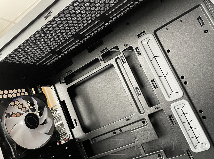

Soporta formatos de placa base de tipo Extended ATX, aunque los modelos de 305 x 275mm pueden generar algunos problemas con los taladros de gestión del cableado. Su objetivo esta más en los formatos ATX, donde no tendremos problema alguno, además de los Micro-ATX y Mini-ITX. Para los formatos ATX y MicroATX esta caja soporta placas base con conectores traseros, como los modelos de ASUS y MSI que ya hemos tenido la suerte de probar con anterioridad. Con este tipo de placa todo el cableado principal queda por detrás, en la zona de gestión de cableado.

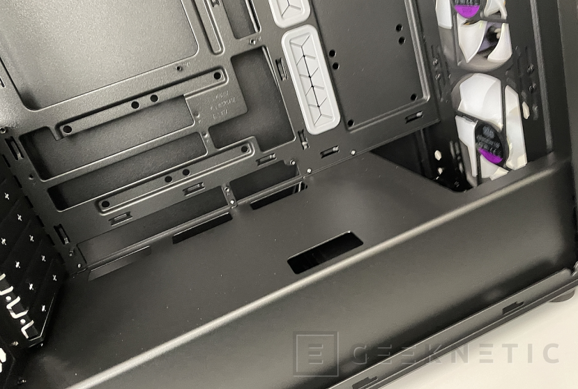

La Cooler Master MASTERBOX 600 tiene un diseño de doble zona, una para la fuente de alimentación y módulo de anclaje de unidades de almacenamiento y otra principal para el resto de los componentes principales. Esto permite gestionar y ocultar mejor el cableado además de aislar al resto de componentes de la propia fuente de alimentación. Cuenta con casi 35mm de espacio para cableado.
Geeknetic Cooler Master MASTERBOX 600 Review 6
Entre los datos y números más interesantes, en lo referente a tamaños, podemos instalar fuentes de alimentación de hasta 210mm, 170mm si mantenemos la “jaula” de discos, graficas de hasta 360mm, 410mm si no usamos radiador frontal, disipadores convencionales de hasta 170mm y dispondremos de siete slots de ampliación, pero sin posibilidad de montaje vertical para tarjetas gráficas.
