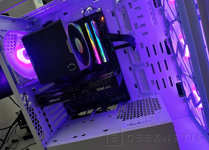

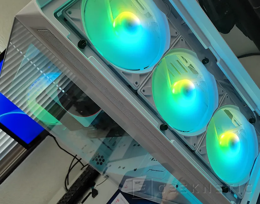

El cristal templado lateral tiene 3 mm de espesor y un ligero tintado para lograr una mejor iluminación interior, con más contraste entre la bonita pintura blanca con acabado en polvo y la potente iluminación de los cuatro ventiladores que vienen de serie con la caja y de los que luego hablaremos con más detalle.

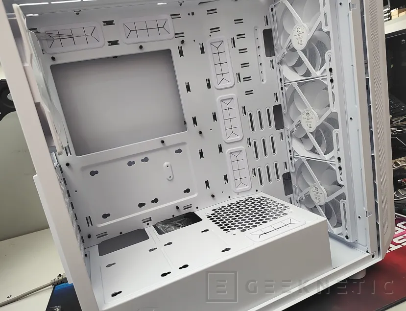

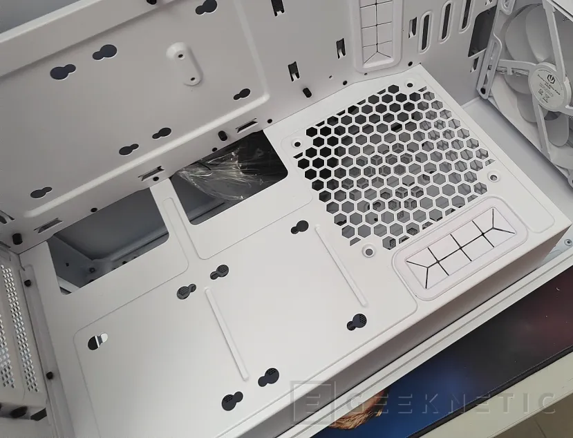

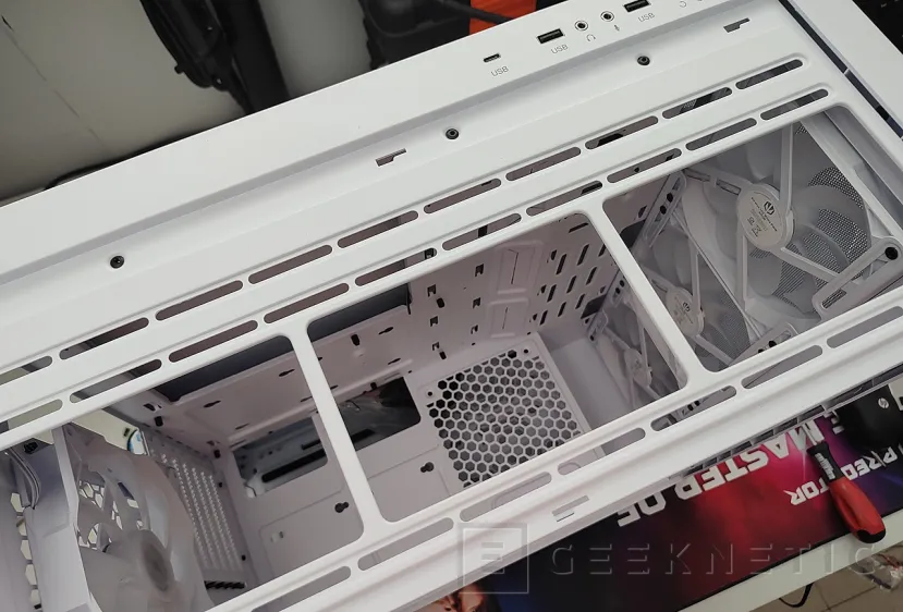

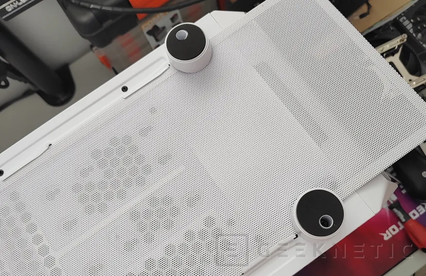

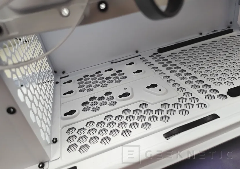

El diseño es modular, con una zona cubierta y cerrada para la fuente de alimentación, que además está perfectamente rematada con mucha perforación para favorecer la convección natural del calor, tiene también una posición extra para ventilador de 120 mm que puede sacar aire de esa zona y refrigerar la tarjeta gráfica de forma más directa y eficiente. Además, cuenta con un conveniente taladro, protegido para no dañar los cables, para la alimentación de tarjetas gráficas u otras tarjetas de ampliación (admite un máximo de 7 slots).
Geeknetic ENDORFY ARX 700 White ARGB Review 5

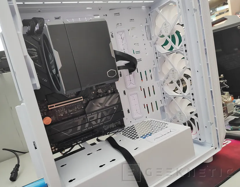

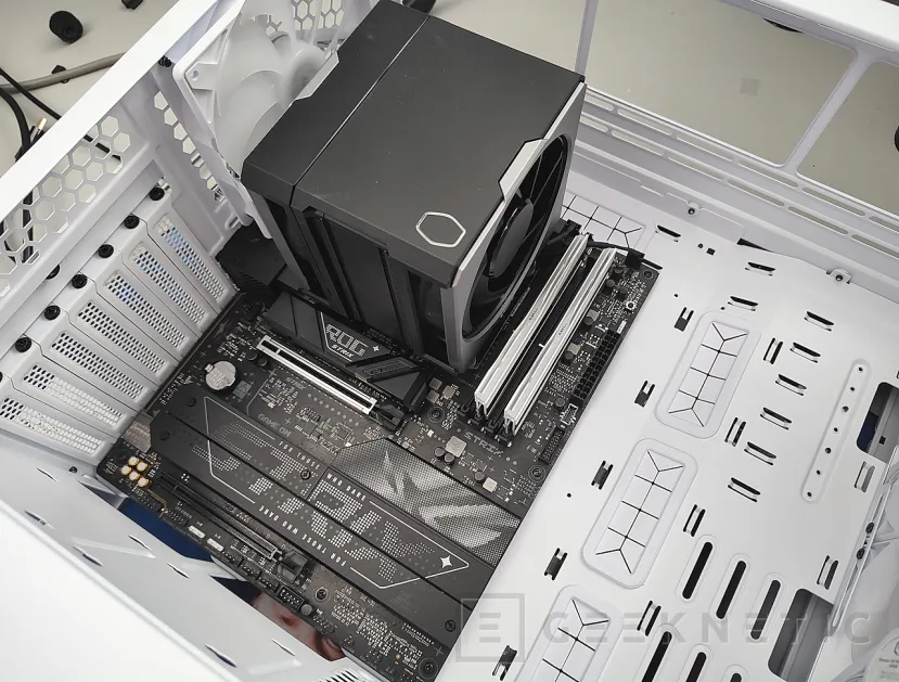

Es una caja muy amplia, con espacio para tarjetas gráficas de hasta 410 mm de largo y disipadores de hasta 179 mm (un Noctua NH-D15 G2 tiene una altura de 170 mm). Es, por tanto, una caja donde podemos instalar los componentes más grandes que encontremos en el mercado, manteniéndolos bien refrigerados. Solo echo en falta algún sistema para colocar gráficas en vertical, algo muy estético que no encontraremos en esta caja, aunque los espacios que maneja serían perfectos para ello.
El diseño interior también es un diseño sin compromisos. Es decir, no tenemos que retirar elementos o recolocar otros para darnos espacio para una tarjeta gráfica más grande o instalar un radiador frontal de grandes dimensiones. Tenemos espacio suficiente para todo y todo puede convivir sin que un elemento pise a otro. Además, es muy accesible; todos los paneles se retiran con facilidad y sin apenas herramientas.

El almacenamiento en esta caja está basado en puntos de anclaje en diferentes zonas del chasis, tenemos la posibilidad de montar hasta seis unidades de 2.5” y una sola de 3.5”. No es ninguna novedad, no son cajas de servidor sino para montar un ordenador para jugar o donde todo el almacenamiento esté fundamentalmente basado en unidades de almacenamiento PCI Express instaladas en la propia placa base.
Geeknetic ENDORFY ARX 700 White ARGB Review 7
Geeknetic ENDORFY ARX 700 White ARGB Review 8

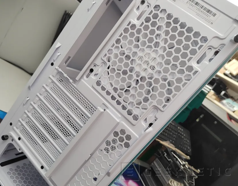

En cuanto a los puntos de anclaje, encontramos diversos puntos. Para unidades de 2.5” tenemos encima de la cubierta de la fuente de alimentación, con dos unidades, detrás de la chapa de soporte de la placa base, con otros dos puntos, y al lado de la fuente de alimentación. En este punto tenemos que elegir entre una unidad de 3.5” o dos de 2.5”. Se fijan con silentblocks y la verdad son cómodas porque permiten una buena canalización del cableado.

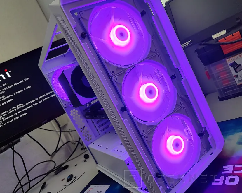

Geeknetic ENDORFY ARX 700 White ARGB Review 10

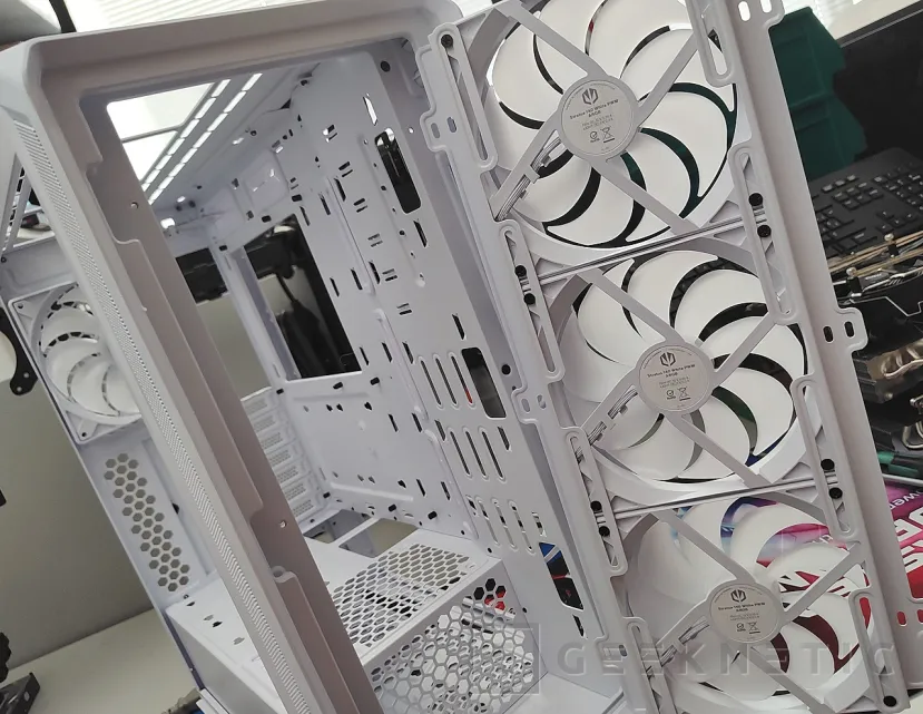

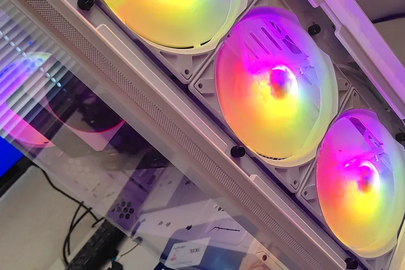

En el frontal se sitúan tres ventiladores de 140 mm, concretamente tres ventiladores STRATUS 140 PWM ARGB en blanco, diseñados por la propia marca en colaboración con el especialista Synergy. En la zona trasera hay un ventilador extra, del mismo tipo y mismo tamaño, la versión AIR cuenta con otro adicional en el techo, pero no son ARGB.
Geeknetic ENDORFY ARX 700 White ARGB Review 11
El ENDORFY STRATUS 140 PWM ARGB es el mejor ventilador de caja de la marca y ha sido desarrollado en colaboración con Synergy Cooling. Es un ventilador de 140 mm de diámetro con unas características muy acertadas para su instalación en cajas. El sistema de impulsión lo forman 9 aspas con un diseño cuidado y fabricadas en un material difusor de la luz, para lograr un rendimiento eficiente tanto en instalación en cajas como en radiadores de refrigeración líquida.
Geeknetic ENDORFY ARX 700 White ARGB Review 12
El rotor permite un rango de velocidades realmente variado, entre las 200 y las 1200 rpm, controlado por PWM. La conectividad es PWM de 12V. Produce un máximo de 32 dBA a su máxima potencia y su pico máximo de 1200 rpm lo hace adecuado para convivir con muchos ventiladores de su estilo, como es el caso de esta caja. Desarrollan una vida útil media de 80,000 horas, más que suficiente para los 3 años de garantía que ofrece la marca en este modelo.
La pena es que este tamaño de ventiladores no se corresponde después con el tamaño máximo de radiador que podemos instalar en esta caja. Esto se debe a que los ventiladores de 140 mm, tanto en techo como en el frontal, van completamente a medida de la altura, no hay sitio para el extra que necesita un radiador para situar los tubos de entrada y salida.
Geeknetic ENDORFY ARX 700 White ARGB Review 13
En el frontal se mantienen las opciones de tres ventiladores de 140 mm; en el techo también se mantienen las opciones de hasta 3 ventiladores de 120 mm, o dos de 140 mm, y en la zona trasera seguimos teniendo hueco para ventiladores de 120 o 140 mm. La zona de fuente también admite un ventilador extra de 120 mm.
En el frontal mantenemos las opciones para radiadores de 360 mm, dejando espacio más que generoso para las gráficas más grandes, así que podrían ser radiadores más gruesos, de más de 27 mm, o también más hueco para instalar con facilidad los ventiladores sin rozar con la zona de fuente. En el techo también hay mejoras gracias al espacio extra; ahora entran fácilmente radiadores de 360 mm y no tenemos que preocuparnos por la placa base porque hay altura de sobra, todo quedará perfecto. Una pena por la opción de radiadores de 420 mm, pero al menos podemos montar de 360 que son por ahora los que mejor relación calidad-precio tienen.
Geeknetic ENDORFY ARX 700 White ARGB Review 14
Diseño y montaje
Esta gama ARX de ENDORFY ya nos sorprendió en su momento por su excelente sistema de montaje. Casi todos los paneles se pueden retirar, incluida toda la bandeja de ventiladores frontales, que facilita el montaje posterior de un radiador y sus ventiladores, y la buena disposición de tamaños y taladros hace que configurar todo el sistema sea realmente fácil.

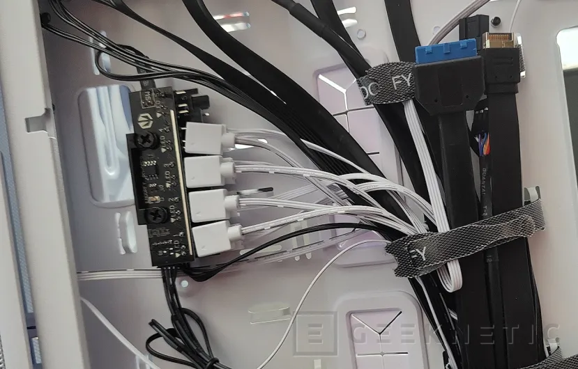

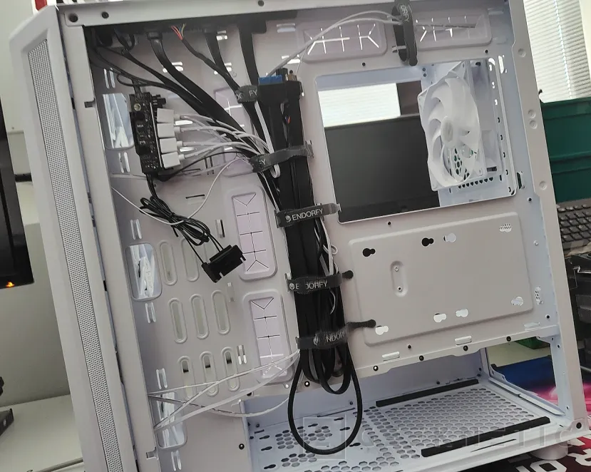

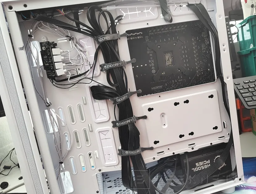

Cuenta con elementos como un concentrador PWM/ARGB para que podamos conectar hasta 5 ventiladores a un solo conector PWM de la placa base, con su propia alimentación SATA para no sobrecargar los puertos de la placa base. De serie no vienen muy organizados, pero la caja tiene infinidad de puntos de anclaje con los que podemos jugar para hacer un trabajo a nuestro propio gusto.
Geeknetic ENDORFY ARX 700 White ARGB Review 16

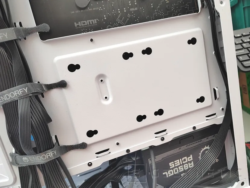

La buena ocultación de la fuente de alimentación, junto con los amplios tamaños en esta zona, hacen que todo sea sencillo de instalar y gestionar. Los espacios verticales y horizontales también facilitan todo, y no encontraremos grandes problemas en usar disipadores de gran tamaño, como en el caso de este montaje donde hemos tirado de ventilación convencional apoyada por la gran ventilación que viene de serie con la caja.

Es una caja muy agradecida en el montaje y los acabados finales, con un bonito frontal, líneas sencillas y un bonito lateral en cristal templado, consiguen ese efecto moderno donde la estrella son los componentes que instalamos dentro y la propia iluminación suministrada por los ventiladores instalados y los que vayamos nosotros añadiendo.
Geeknetic ENDORFY ARX 700 White ARGB Review 18
Es una caja que se disfruta montar y con un resultado estético que a mí personalmente me gusta mucho, sin estridencias, y con mucha limpieza, sin cables recorriendo grandes distancias y fácil de mantener y limpiar.

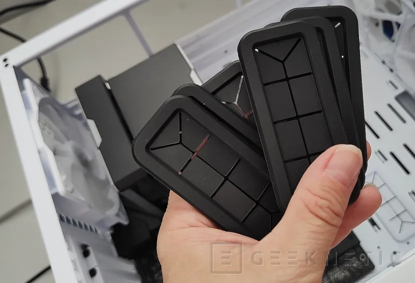

Esta versión ahora renovada mantiene la esencia de ese modelo pero con un color completamente blanco en el chasis, aunque podemos cambiar los protectores de taladros por unidades negras que se incluyen con la caja, además de algunos de los mejores ventiladores de 140 mm de la marca y un controlador integrado que ahora nos permite también añadir conectividad ARGB hasta cinco ventiladores.
