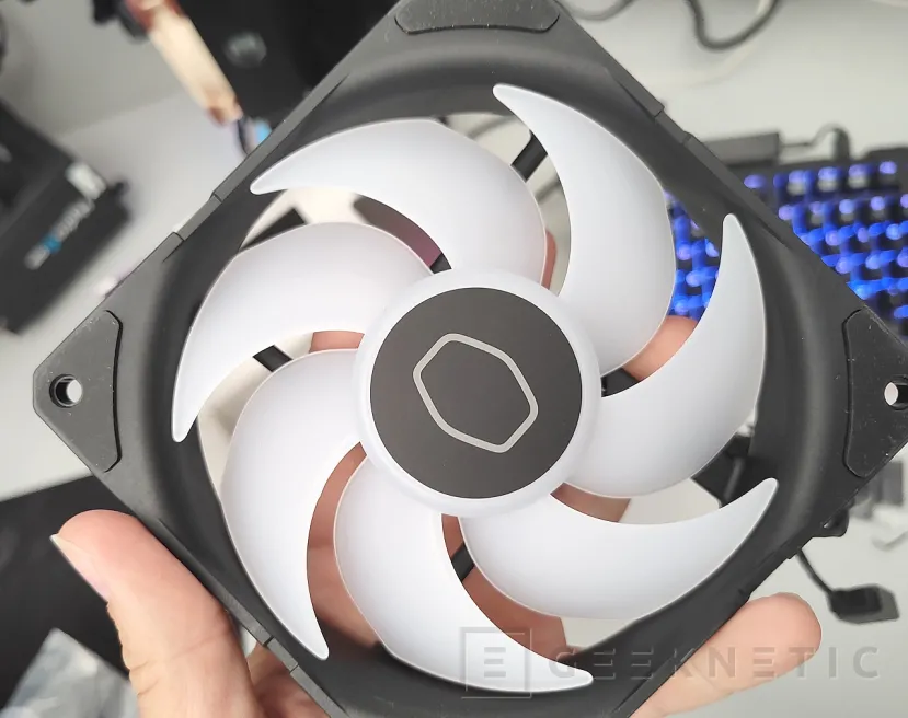

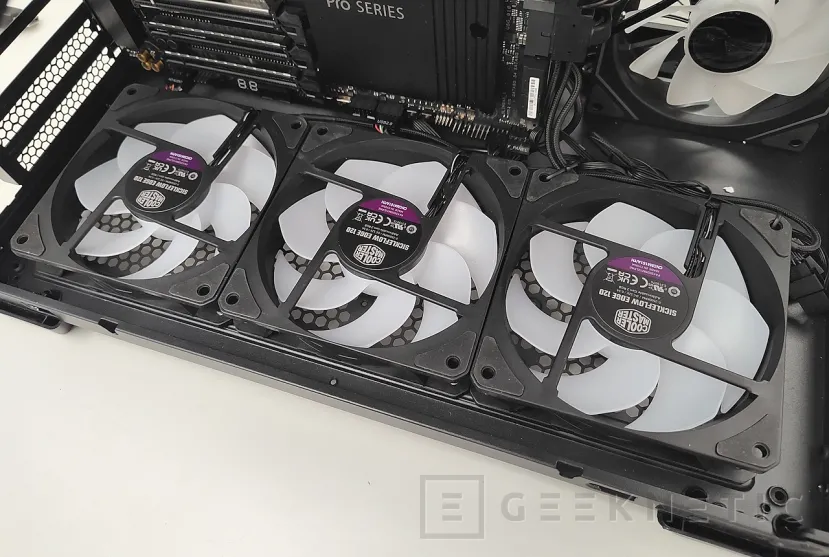

El Cooler Master SickleFlow 120 EDGE ARGB es un ventilador de caja diseñado para ofrecer una solución integral donde el mismo ventilador podamos usarlo en diferentes posiciones de la construcción de nuestro PC. Su versatilidad radica en su configuración de aspa, que mejora la presión, y en su motorización que ofrece mucha diversidad de frecuencias de uso, desde las 700 rpm hasta más de 2500 rpm, con control PWM.
Geeknetic Cooler Master SickleFlow Edge 120 ARGB 3 in 1 kit Review 4

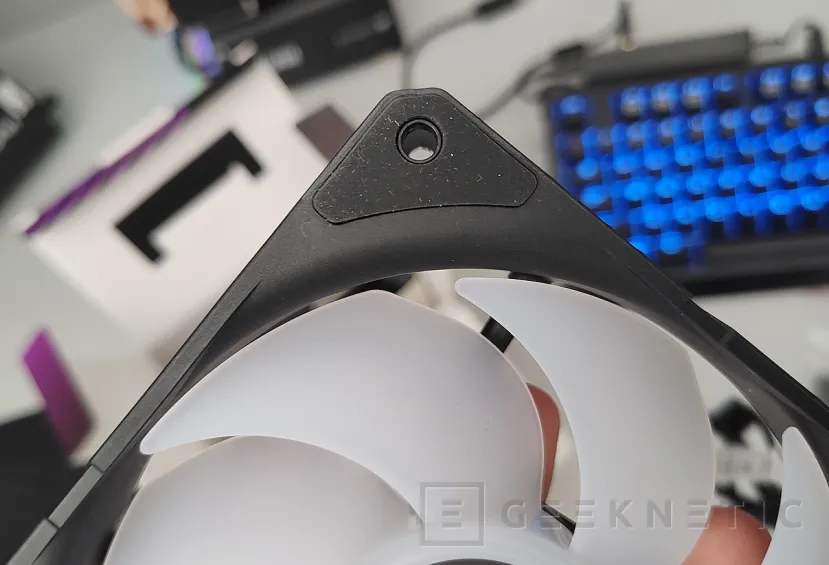

El control PWM , lo que permite una regulación precisa de la velocidad según la carga térmica del sistema. Con un diámetro de 120 mm y puntos de anclaje estándar, cuenta con almohadillas tipo “silent block” que nos garantiza que las vibraciones del motor se reducen para mejorar la vida útil del propio ventilador y también evitar vibraciones en el chasis.

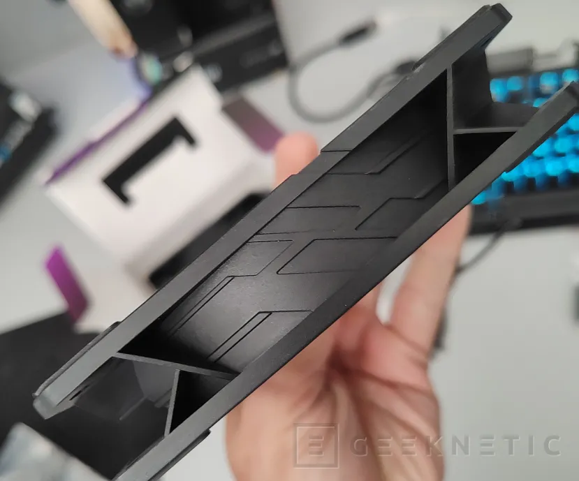

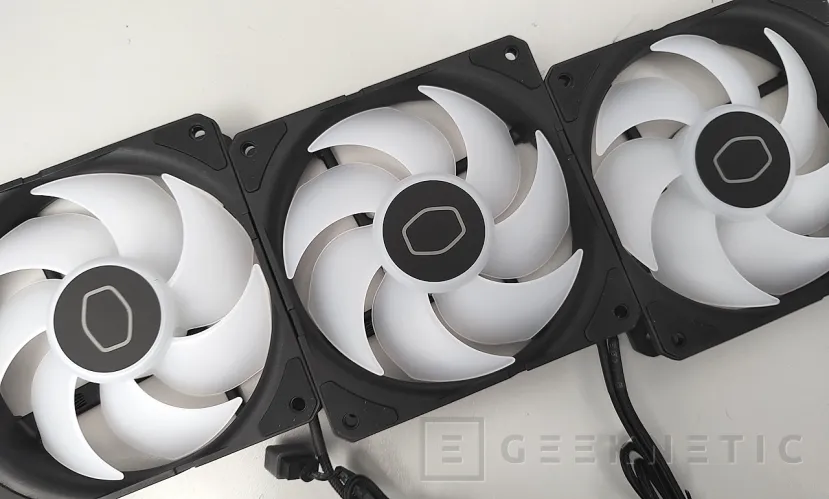

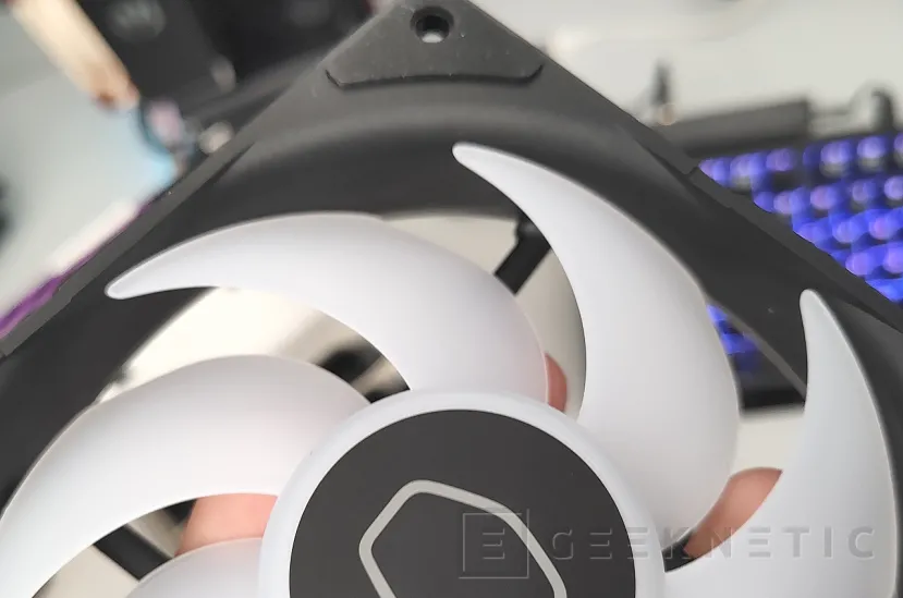

El diseño de las aspas, con un total de 7 palas rediseñadas , optimiza tanto el flujo de aire como la presión estática, consiguiendo un equilibrio eficaz entre caudal y capacidad de penetración en radiadores o zonas de alta densidad de láminas de intercambio. Un equilibrio complicado que Cooler Master logra cambiando la motorización del ventilador, pasando de un rodamiento de tipo “rifle” a uno lubricado en bucle.
Geeknetic Cooler Master SickleFlow Edge 120 ARGB 3 in 1 kit Review 5

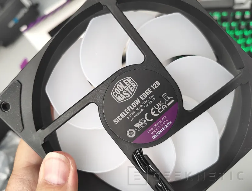

Funciona a un voltaje estándar de 12 V , con un consumo máximo de 0.2 A . Adicionalmente, permite arranque a 7 V y emplea un rodamiento de fluido dinámico (FDB) de nueva generación. Este ha sido optimizado para mejorar la retención del lubricante y reducir la entrada de polvo, lo que repercute directamente en una mayor durabilidad, alrededor de 160,000 horas de uso medio antes de fallo, y funcionamiento más silencioso.
En cuanto a la conectividad, dispone de control PWM de 4 pines para la gestión de la velocidad y de un conector ARGB estándar de 3 pines (5V, 0.21A) compatible con la mayoría de los controladores y placas base que soporten iluminación ARGB (Addressable RGB) . Este sistema permite una personalización visual detallada sincronizada con otros componentes compatibles con conectividad en cascada.

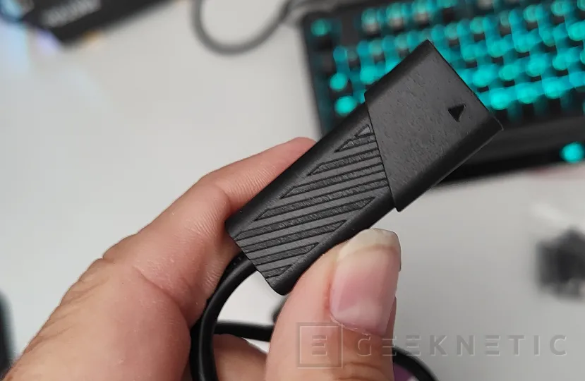

Conectividad en cascada con nuevo controlador A1, aún más pequeño

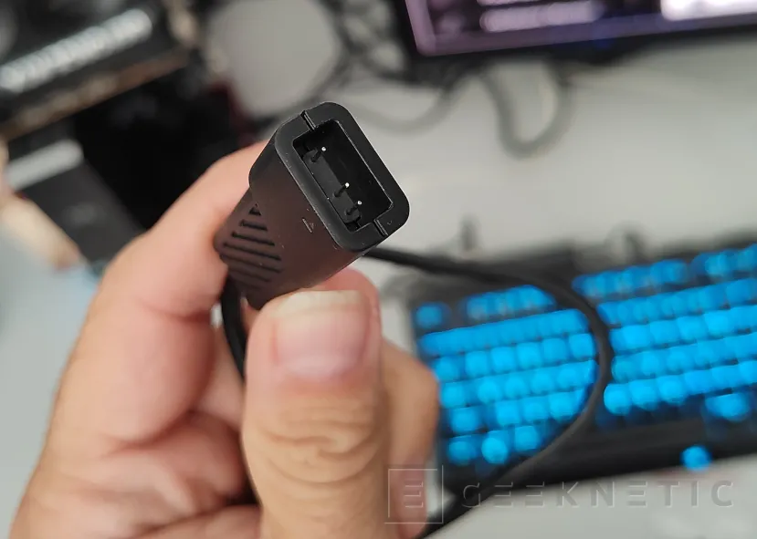

Como todo ventilador que se precie, la conectividad entre potencia e iluminación es completamente independiente, aunque eso también nos obliga a gestionar dos cables. En este ventilador están muy bien trabajados, con fundas en todo el largo y con configuración en “Y” en el apartado de iluminación.

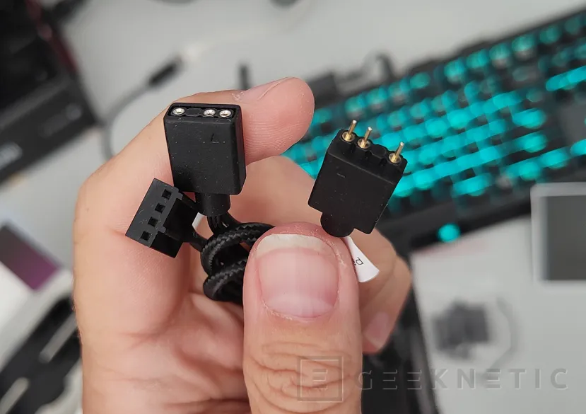

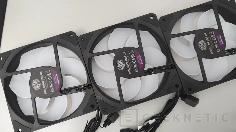

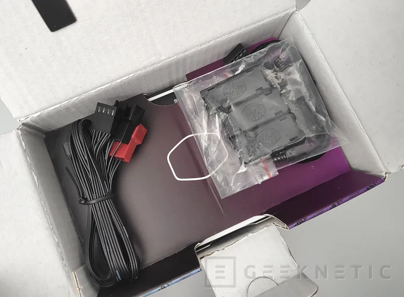

Cooler Master añade en este kit buenos accesorios para su gestión. Por un lado, un cable de tres hembras para conectar la potencia de rotor de los tres ventiladores a un único controlador PWM, además está señalizado en marrón aquel que tendrá retorno de información para la placa base, por si queremos usarlo con ventiladores de diferente tipo y queremos información de alguno en concreto (la placa dará potencia en base a la configuración y al retorno de información de este único punto).
Geeknetic Cooler Master SickleFlow Edge 120 ARGB 3 in 1 kit Review 8

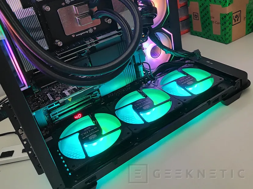

La conectividad ARGB se gestiona de forma independiente mediante conectores estándar de 3 pines (5V), con sistema de conexión en cascada directamente integrado en el cableado. Gracias a esta configuración, es posible sincronizar múltiples ventiladores desde un único conector de la placa base, permitiendo que todos actúen de forma unificada en efectos y comportamiento luminoso.

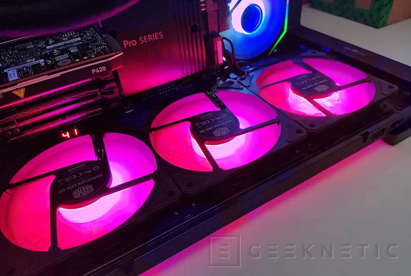

Este sistema es plenamente compatible con los estándares de los principales fabricantes de placas base, y Cooler Master certifica la compatibilidad con modelos de ASUS, Gigabyte, MSI y ASRock, pero además ofrece su propio controlador que además podemos usar dentro de su ecosistema completo.

Este controlador ahora es incluso más pequeño, denominado A1 Mini, prescinde de los botones para control directo y se alimenta y gestiona directamente desde uno de los puertos USB 2.0 del frontal de la placa base. Se elimina, por tanto, la necesidad del conector SATA. Podemos gestionar todo desde la aplicación de Cooler Master MasterPlus+ o simplemente usar la conectividad estándar de la placa base y el software de gestión del fabricante, de Windows 11 u otros programas de terceros.

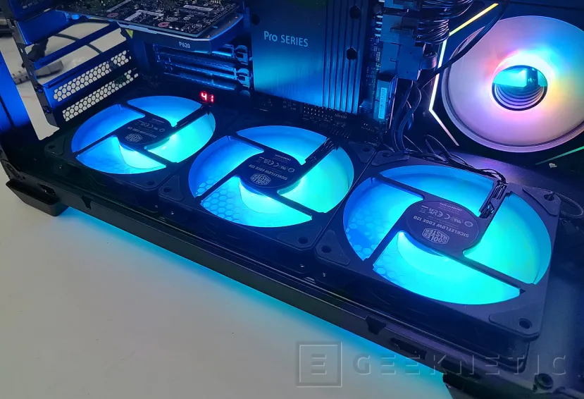

Rendimiento y ruido
Cooler Master ha dado una vuelta a sus ventiladores de caja más polivalentes, que por otro lado están lejos de ser sus ventiladores más potentes y orientados a refrigeración, consiguiendo difuminar las líneas entre ventilador de caja y ventilador de refrigeración para sistemas de disipación de CPU.
Geeknetic Cooler Master SickleFlow Edge 120 ARGB 3 in 1 kit Review 12

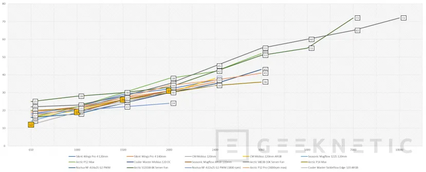

Esta generación ofrece más rendimiento, también más ruido, pero dentro de unos parámetros muy “sanos”, en nuestras pruebas se puede ver perfectamente la mejora de la que hablamos y como veis los niveles de ruido siguen siendo perfectamente aceptables. Para mí son una mejora sustancial que queda perfectamente reflejada en los números.
Geeknetic Cooler Master SickleFlow Edge 120 ARGB 3 in 1 kit Review 13
Los rangos de velocidad de rotación de estos ventiladores, que oscilan entre 690 y 2600 RPM, permiten mantener niveles de ruido muy contenidos incluso a máxima velocidad, alrededor de los 36 dBA con las tres unidades en plena carga en nuestras pruebas a caja cerrada a menos de un metro de distancia.

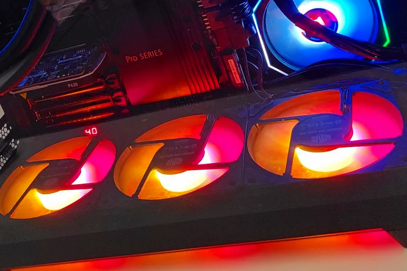

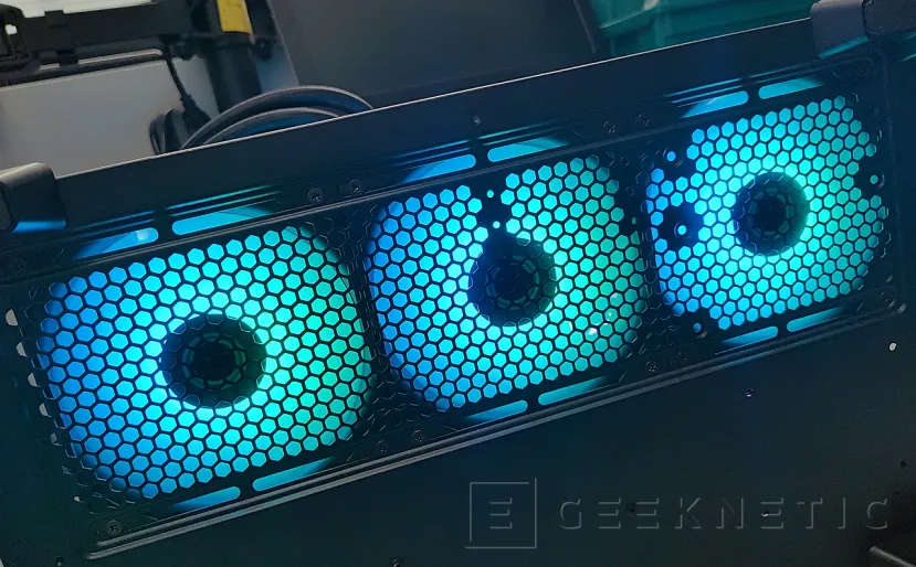

Sí tenéis que tener en cuenta que son ventiladores de configuración normal, así que metiendo aire el lado “bonito” quedará mirando fuera de la caja, aun así el sistema de leds, y su configuración de pala con materiales difusores, consiguen un gran efecto lumínico. En cuanto a durabilidad, el motor cuenta con una vida útil estimada de hasta 160,000 horas (MTTF), respaldada por una garantía de 2 años, conforme a los altos estándares de calidad de la marca.

Ruido
Frecuencia 650 1000 1500 2000
Silent Wings Pro 4 120mm 18 22 29 32
Silent Wings Pro 4 140mm 19 22 27 31
CM Mobius 120mm 16 20 25 30
CM Mobius 120mm ARGB 16 20 26 30
Seasonic Magflow 1225 120mm 14 21 28 35
Arctic P12 Max 16 22 30 38
Cooler Master Mobius 120 OC 16 18 24 30
Seasonic Magflow ARGB 120mm 12 19 26 31
Arctic S8038-10K Server Fan 22 23 28 35
Arctic P14 Max 20 21 26 30
Noctua NF-A14x25 G2 PWM 16 18 24
Noctua NF-A12x25 G2 PWM (1800 max) 18 20 22 24
Arctic P12 Pro 16 21 27 34
Cooler Master SickleFlow Edge 120 ARGB 12 19 24 31

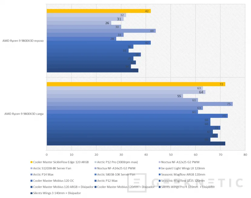

Rendimiento con disipador convencional

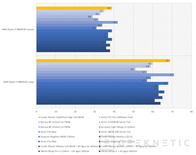

Rendimiento con kit de agua
