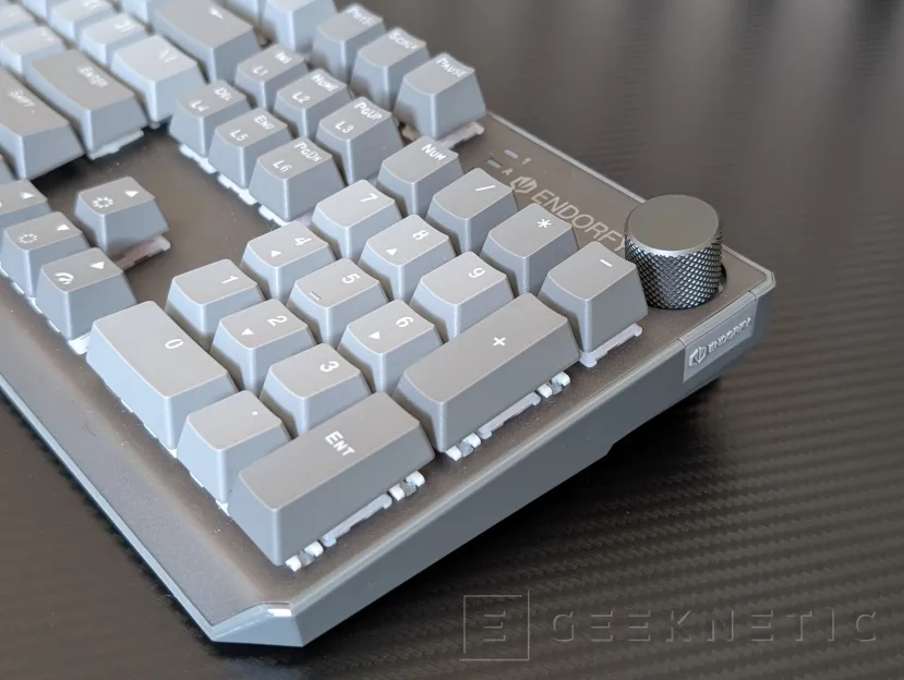

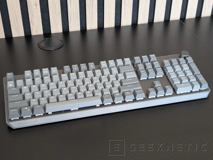

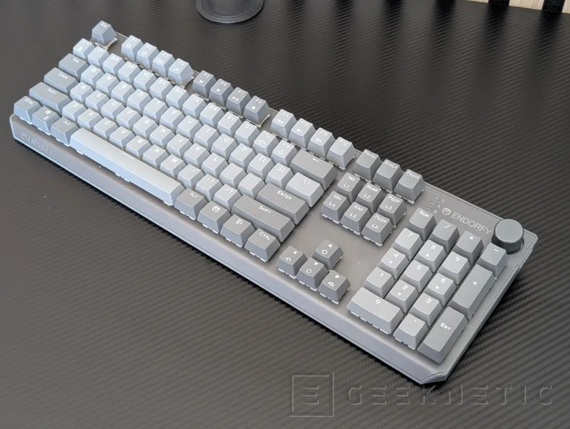

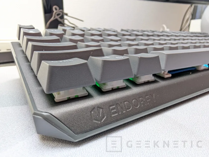

El ENDORFY Thock V2 es un teclado de formato completo con 104 teclas en esta versión con distribución americana.  Está basado en una carcasa de aluminio que se curva hacia el borde inferior manteniendo una continuidad. En esa placa podemos ver el logo de Endorfy.
Geeknetic ENDORFY Thock V2 Review 2
Sobre esta placa van colocados los interruptores, con hot-swap para poder intercambiarlos directamente. Todas las teclas son de PBT, con una ligera curvatura para hacerlas más cómodas al uso.

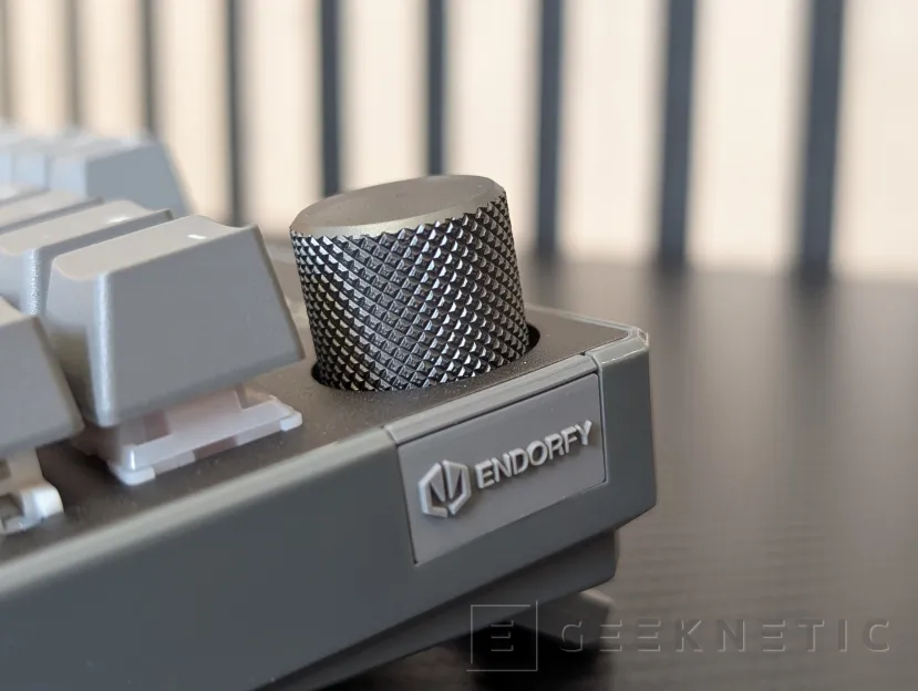

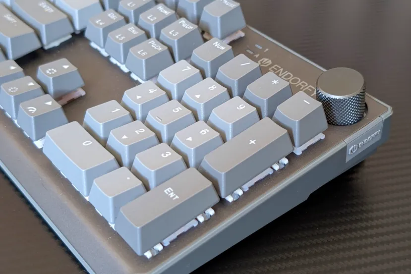

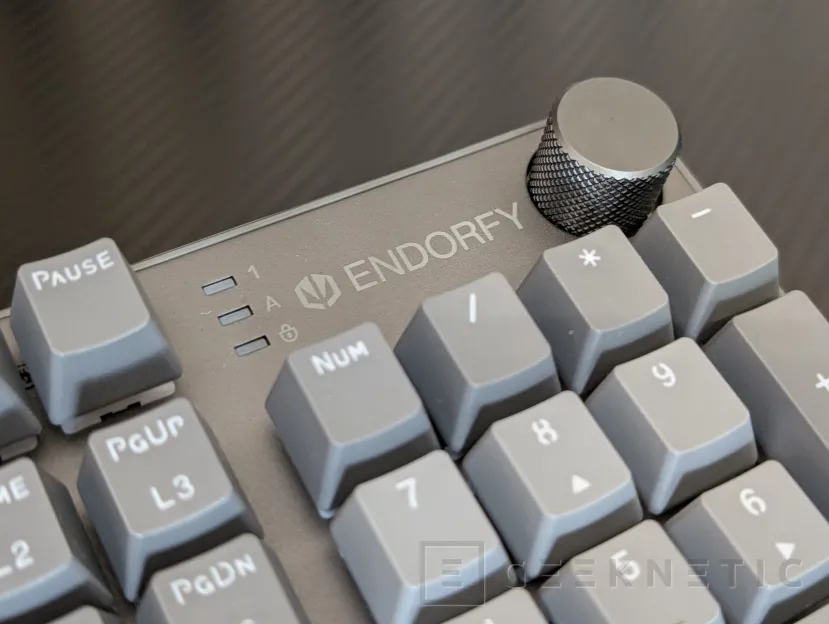

Encima del teclado numérico encontramos una rueda de volumen fabricada en metal. Tiene giro hacia ambos sentidos y también un click de pulsación. Por defecto sirve para subir y bajar el volumen o silenciar el sonido, pero se puede personalizar su función al gusto del usuario desde el software.

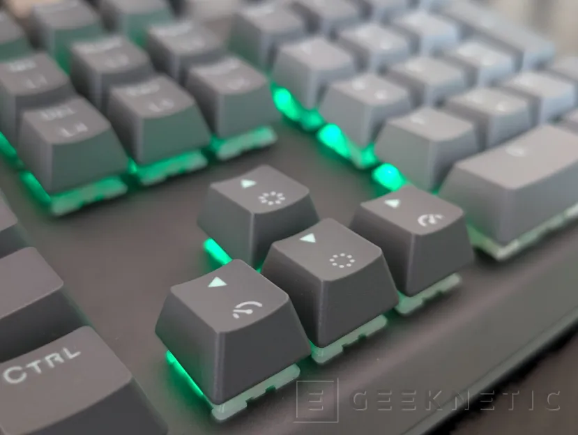

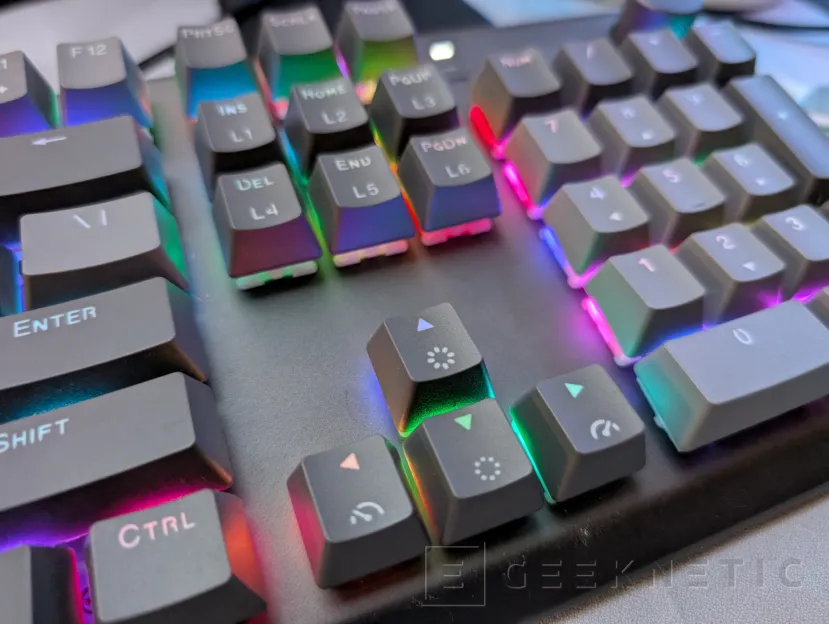

El Thock V2 cuenta con un sistema de iluminación RGB configurable tecla a tecla. La serigrafía de las teclas tiene cierta transparencia para poder visualizarlas a oscuras, pero donde más destaca la iluminación es en los bordes inferiores de las mismas.
Geeknetic ENDORFY Thock V2 Review 5

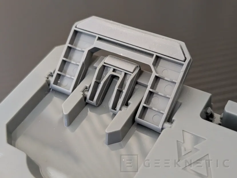

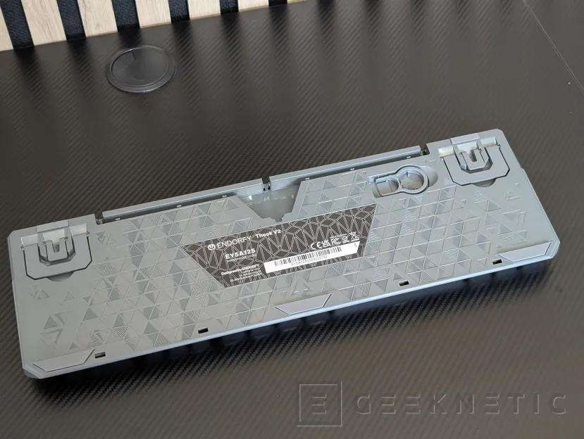

El teclado tiene un perfil en V para dotarlo de cierta ergonomía, además, en la parte inferior tenemos un conjunto de pequeñas peanas para elevarlo en dos posiciones extra.
Geeknetic ENDORFY Thock V2 Review 6
Dependiendo de la palanca que saquemos, subirá más o menos. Es un sistema integrado que no requiere de andar colocando o retirando piezas.
Geeknetic ENDORFY Thock V2 Review 7

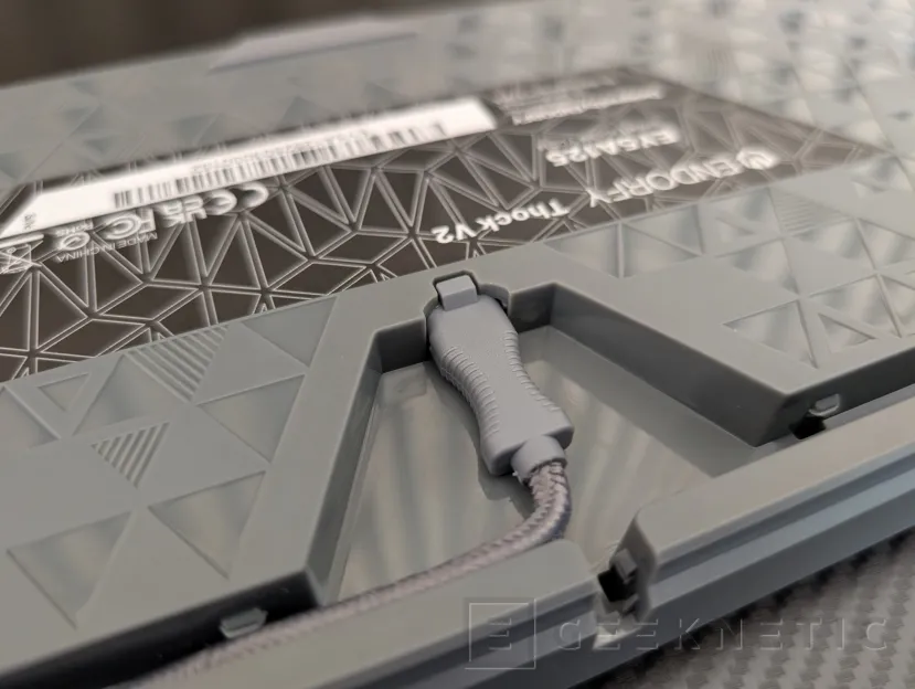

Resulta llamativo también el diseño inferior, formado por numerosos triángulos multi textura. En esta parte tenemos un gran carril que nos permite ajustar por dónde queremos que salga el cable USB-C. Desde el centro o desde posiciones más hacia los laterales.

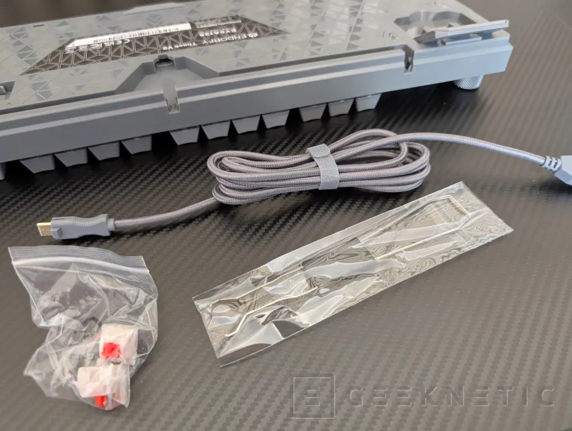

El cable USB-C a USB-A se incluye junto con un par de interruptores extra y una herramienta para retirar keycaps e interruptores. También tenemos fijado en la parte inferior una pieza que sirve para sacar los keycaps y que también nos ha venido bien para fijar el cable por los carriles empujando en las pestañas que tiene para tal fin.
El conector USB-C tiene una pestaña que ayuda a su fijación en la posición, evitando que se doble hacia los lados.

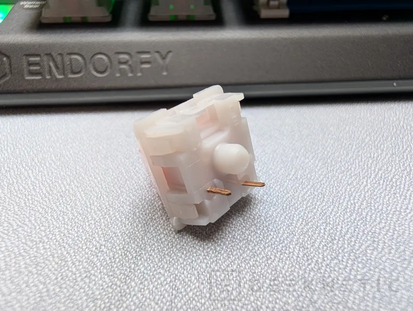

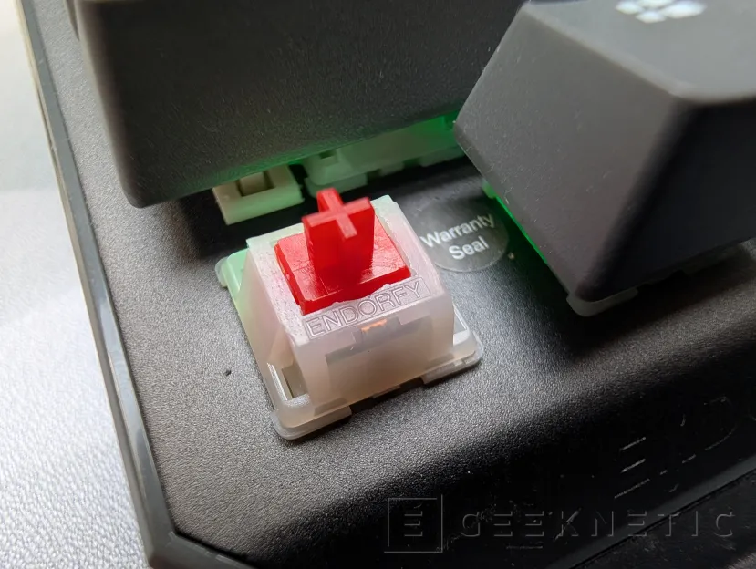

En este teclado, ENDORFY estrena por primera vez sus propios interruptores mecánicos ENDORFY Red.
Se trata de unos switches mecánicos con un recorrido lineal que la compañía ha desarrollado tomando como base los ENDORFY Yellow anteriores. Tienen una fuerza de actuación de 45 gF con una desviación de ± 15 gf. Su recorrido total es de 3,5mm, mientras que la distancia de actuación la hemos medido en unas cifras que rondan los 1,8 mm con una desviación de ± 0,2 mm.
Geeknetic ENDORFY Thock V2 Review 12
Son unos interruptores pre-lubricados de fábrica, con una carcasa inferior de nailon y otra inferior de POM. En vez de integrar difusores para la luz, toda la carcasa superior tiene un acabado semi translúcido que difumina la luz, junto con un pequeño agujero que deja pasar gran parte de la luz hacia arriba.
Geeknetic ENDORFY Thock V2 Review 13

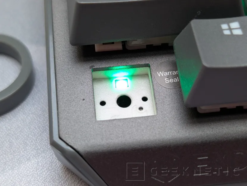

El sistema hot-swap permite colocarlos o retirarlos directamente en la placa, lugar donde están también los LED RGB.
Entre la carcasa de aluminio y la base hay tres capas de espuma para amortiguar la pulsación y el sonido. Lo cierto es que, a nivel de tacto y experiencia de la pulsación, tenemos una sensación muy agradable. El switch se desliza sin problemas de manera continua y sin saltos, e incluso el ruido es satisfactorio para los oídos.

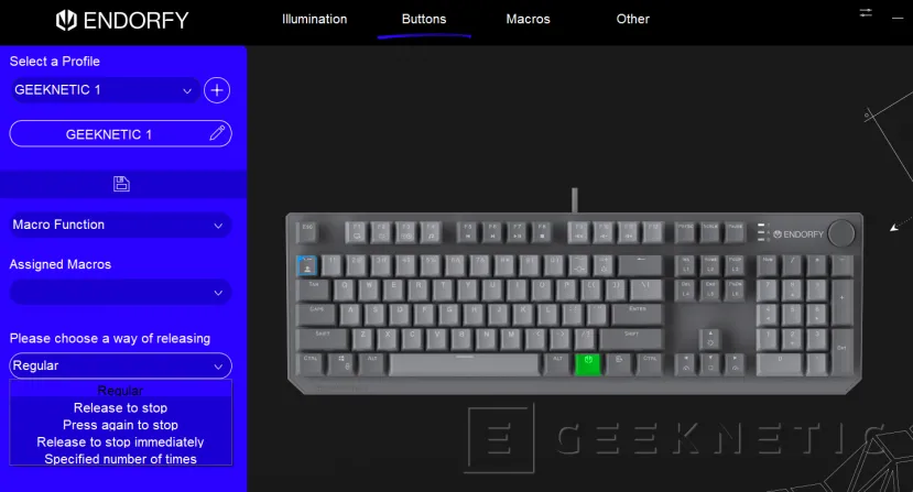

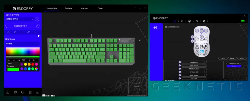

El ENDORFY Thock V2 tiene un software específico para su configuración y control. Es un programa con un diseño sencillo y visual, aunque tiene algunos detalles mejorables a nivel de interfaz de usuario (como algunos mensajes de confirmación enormes que salen), pero nada que no se solucione con alguna pequeña actualización. Actualmente solo está disponible en inglés.

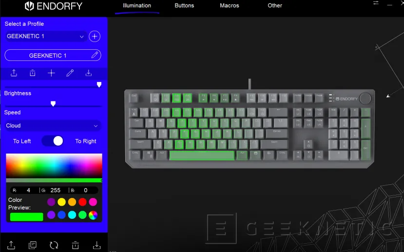

La interfaz cuenta con cuatro secciones principales, cada una con una barra lateral con acceso a funciones, y a la derecha una ilustración del teclado que muestra a tiempo real las teclas seleccionadas e incluso los distintos efectos de iluminación.
Tenemos distintos efectos predefinidos que van desde los modos estáticos y de respiración, hasta modos reactivos con ondas de distintas formas. En cada uno se puede ajustar el color, brillo, rapidez y sentido de giro.
Geeknetic ENDORFY Thock V2 Review 15

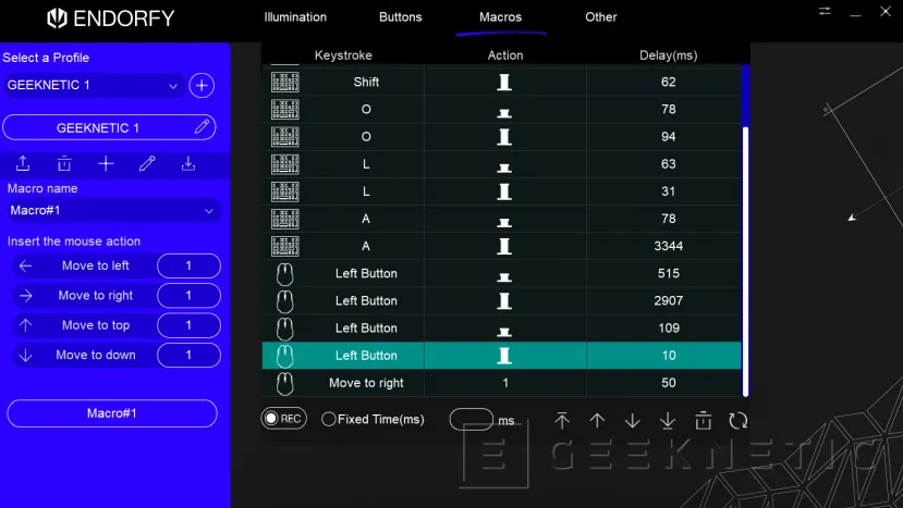

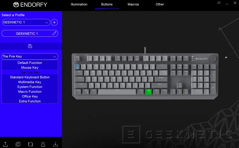

En la sección de "botones" es donde se pueden asignar distintas funciones a cada tecla, desde elementos básicos como pulsaciones de ratón, multimedia, etc. Hasta modos de disparo rápido configurable y macros. Las macros, además, se puede configurar para el modo de parada, ya sea pulsando de nuevo, soltando la tecla y esperar a que acabe, detenerla inmediatamente al soltar, o distintas repeticiones.
Geeknetic ENDORFY Thock V2 Review 16
Geeknetic ENDORFY Thock V2 Review 17
El sistema de grabación de macros nos deja grabar combinaciones de teclas estándar y del ratón, modificar tiempos de "delay" o retraso, además de añadir desplazamientos del ratón.

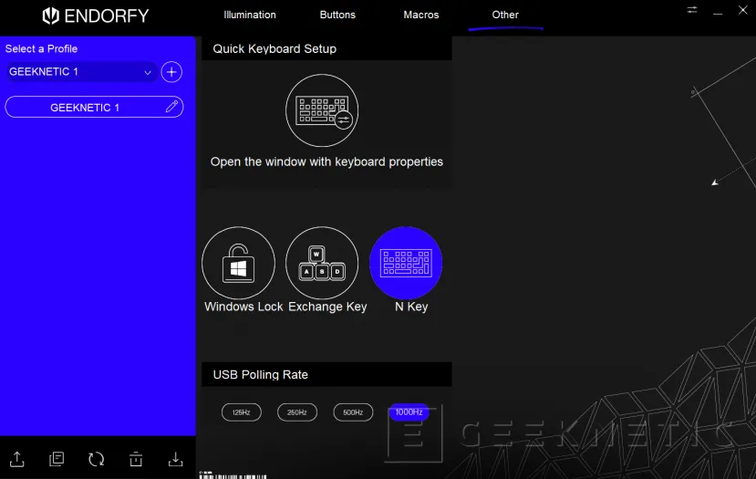

Hay soporte para múltiples perfiles, con opción a exportarlos en .json para poder guardarlos y cargarlos más adelante si es necesario.
