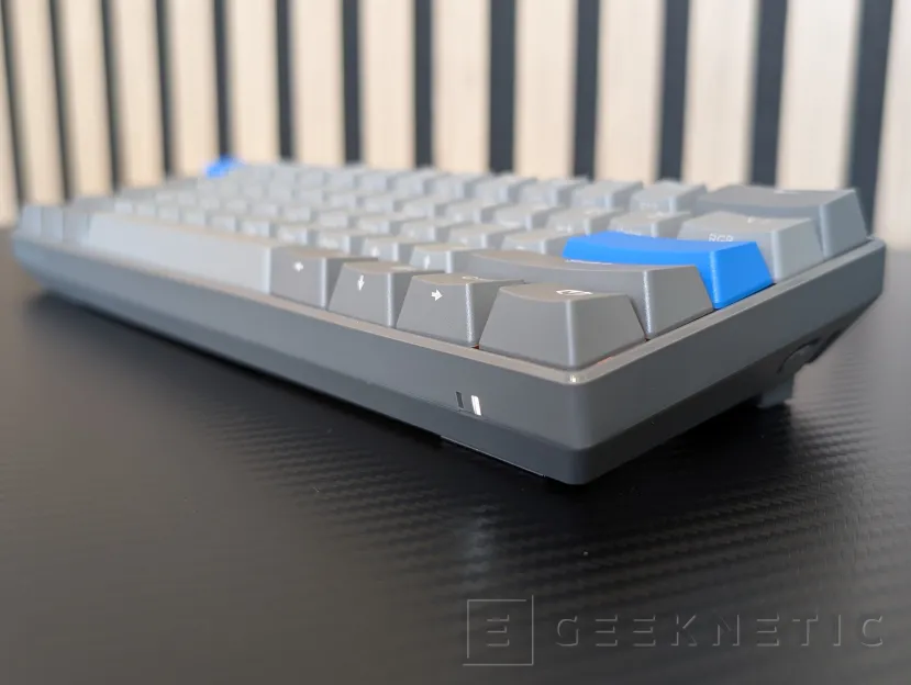

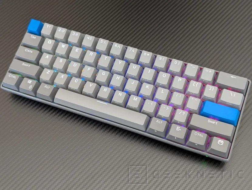

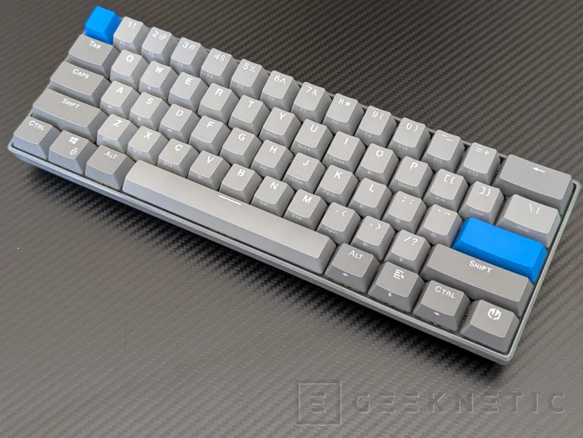

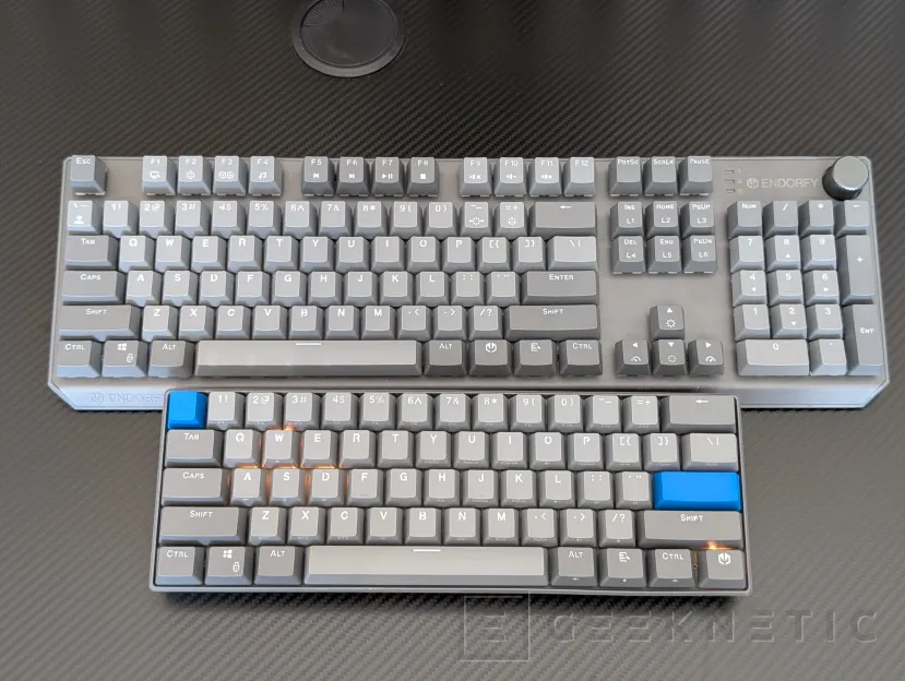

El tamaño del ENDORFY Thock V2 Compact Wireless se queda en unas medidas de 290 x 101 x 47 mm, así que para hacernos una idea de su tamaño real, os mostramos la diferencia que tiene con el Thock V2 de tamaño completo.

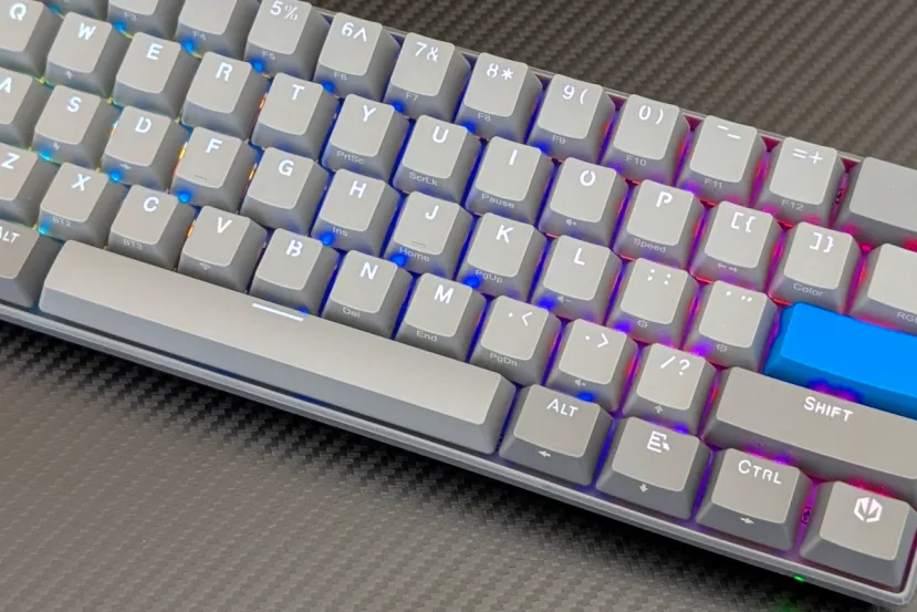

Cuenta con una distribución ANSI US  con tan solo 60 teclas, por lo que podemos ver que no hay teclas de dirección, ni zona numérica, ni fila de los Fn, etc. Todas esas funciones, no obstante, no se pierden, ya que con la tecla de función se pueden activar, o incluso configurar para que ciertas teclas funcionen siempre en sustitución de las ausentes. En la sección de software repasaremos en detalle este tipo de opciones.
Geeknetic ENDORFY Thock V2 Compact Wireless Review 2
El diseño sigue la estela del resto de modelos Thock V2, con un conjunto de teclas de PBT con color gris en dos tonalidades. Destaca a simple vista el color azul de la tecla enter y del ESC, un toque diferenciador que, si no nos gusta, podremos cambiarlo fácilmente con las teclas de color gris que se incluyen.
Geeknetic ENDORFY Thock V2 Compact Wireless Review 3

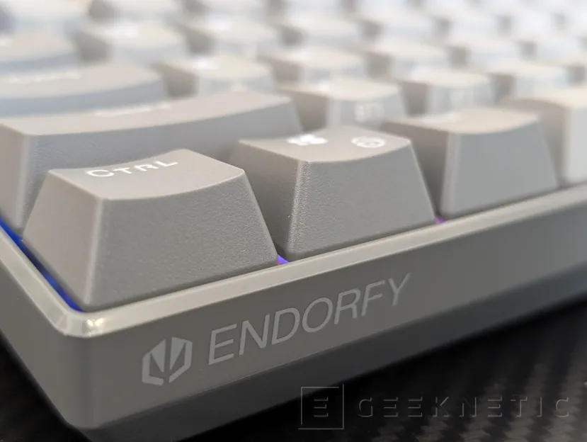

Las teclas se integran en una estructura de plástico, ya que este modelo pierde la base de aluminio característica de las variantes más grandes, pero sí que mantiene unas líneas similares.

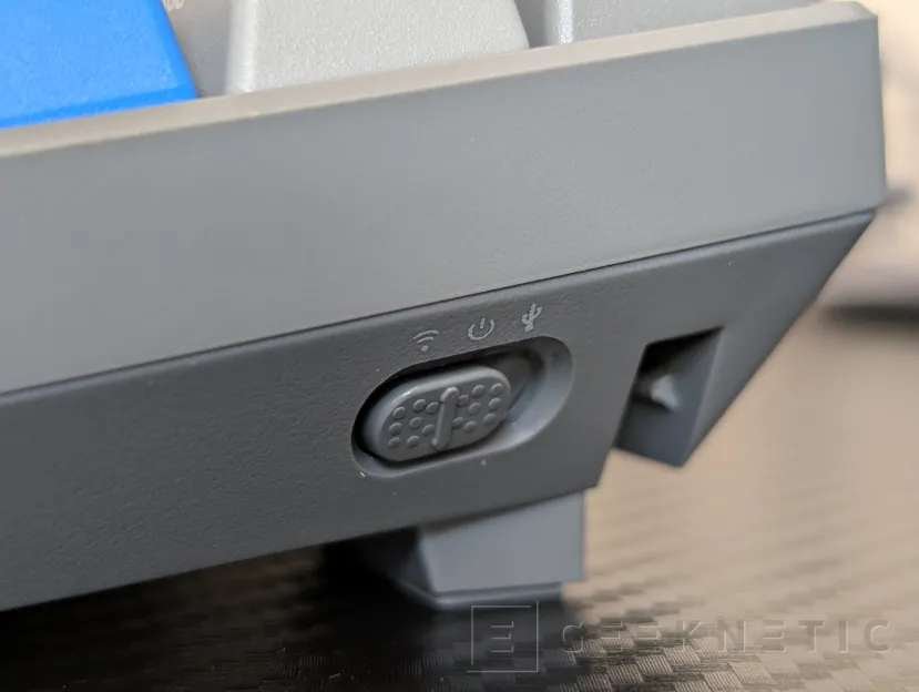

El perfil es ajustable en inclinación mediante un par de tapas inferiores con imanes, pero antes podemos ver en el lateral el sistema de selección de conectividad, que puede funcionar en modo inalámbrico (compatible con 2,4 GHz con el pincho USB incluido, y también con bluetooth), o modo con cable.
El teclado cuenta con las teclas ZXCV para poder escoger entre tres dispositivos sincronizados por bluetooh o un dispositivo con WiFi de 2,4 GHz.

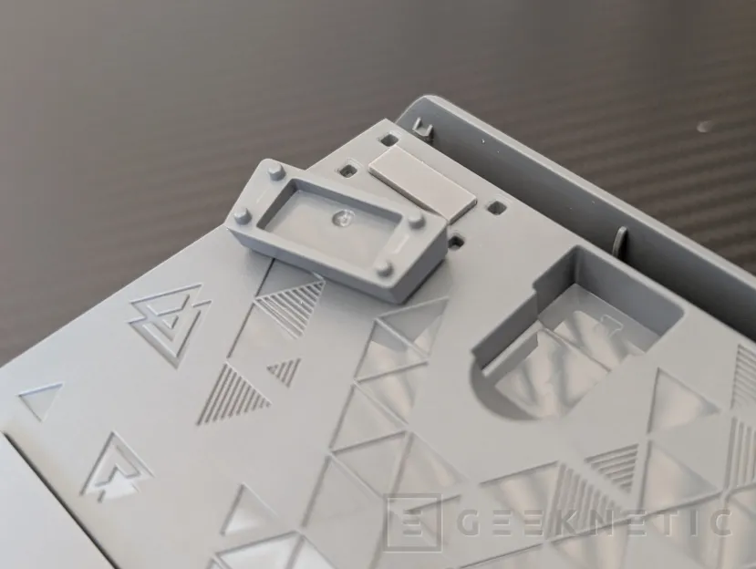

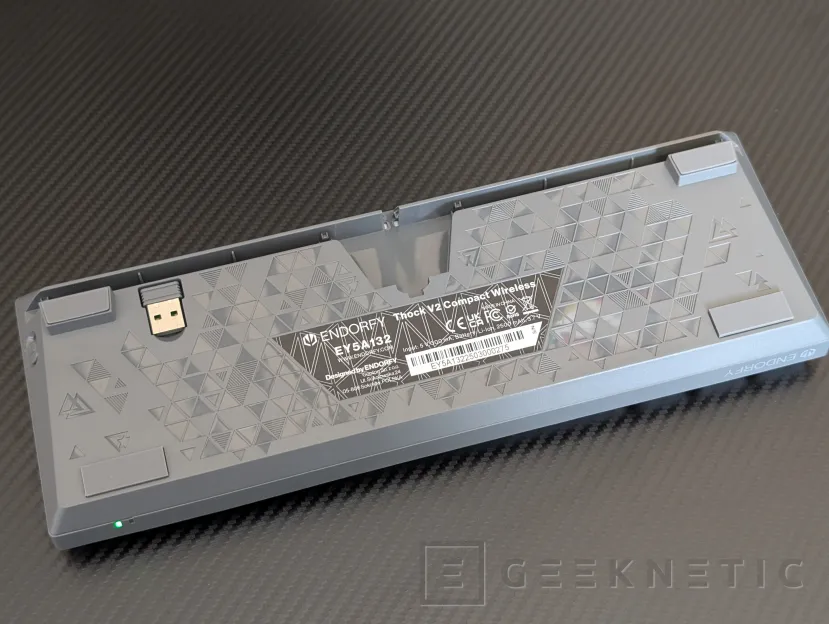

La parte inferior también comparte el llamativo diseño del modelo grande, con esos triángulos con distintas texturas, y un carril para redirigir el cable USB-C para los laterales o la zona trasera. En una esquina, tenemos el pequeño adaptador USB. Como ya comentamos, las dos peanas traseras se pueden retirar para bajar la posición e inclinación del teclado.
Geeknetic ENDORFY Thock V2 Compact Wireless Review 6
Geeknetic ENDORFY Thock V2 Compact Wireless Review 7

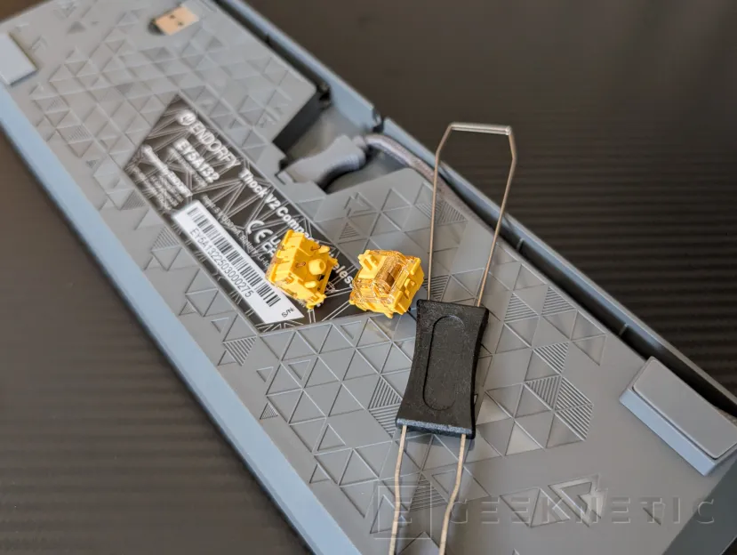

Además de estos módulos, el Thock V2 Compact también incluye un par de interruptores extra, una herramienta para sacar los keycaps y los interruptores, el cable USB-C a USB-A, y un par de teclas para sustituir a las teclas azules.

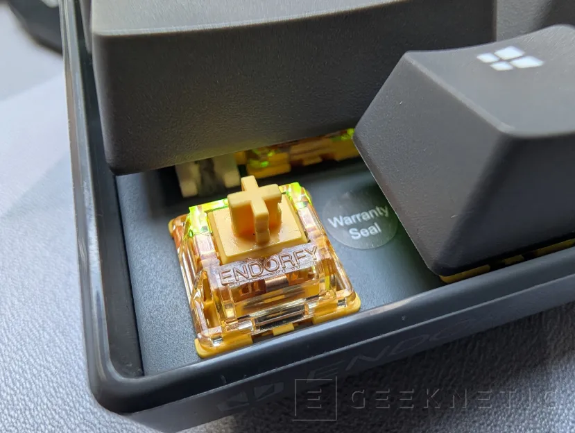

Interruptores Mecánicos ENDORFY YELLOW y Teclas

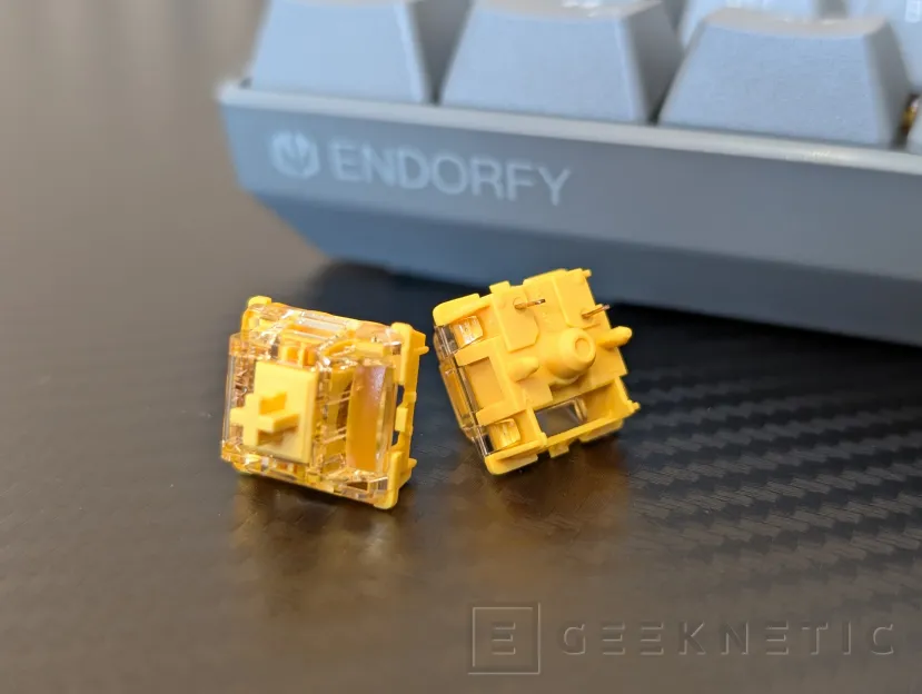

Si el Thock V2 que probamos en formato completo venía con los interruptores ENDORFY RED, en este modelo V2 Compact Wireless tenemos los ENDORFY YELLOW. Son unos interruptores desarrollados junto a la compañía Gateron, con varios modelos en su catálogo, y que ofrecen un funcionamiento lineal.
Su recorrido total es de 3,6 mm y tienen un fuerza de operación de 49 gF con variación de +-15 gf. Están  fabricados con una carcasa interior de nailon, una carcasa superior de PC y la pieza del estabilizador en POM.
Cuentan con pre-lubricado de fábrica y su funcionamiento es suave y sin saltos. Su distancia de activación en nuestras pruebas ha resultado rondar 1,8-1.9 mm.
Geeknetic ENDORFY Thock V2 Compact Wireless Review 10
Lo cierto es que hay poca diferencia entre estos ENDORFY YELLOW y la versión RED, aunque están fabricados por distintas compañías, tenemos un funcionamiento muy similar, con distancias totales similares (variación de 0,1 mm).
Sí que se nota un nivel de amortiguación ligeramente superior que hace el ruido que hace el teclado con estos interruptores sea un poco más suave y "cremosa" por decirlo de alguna manera, aunque la diferencia es muy baja y la experiencia de uso es muy similar, haciendo que sean unos interruptores muy válidos tanto para juegos como para escritura.
Geeknetic ENDORFY Thock V2 Compact Wireless Review 11

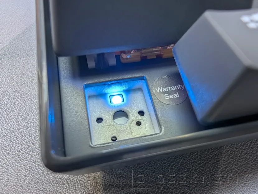

Los interruptores tienen un diseño de pines y se incluye en la propia carcasa superior un difusor para la luz que emiten los LED RGB integrados en la placa del teclado.

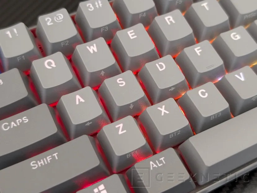

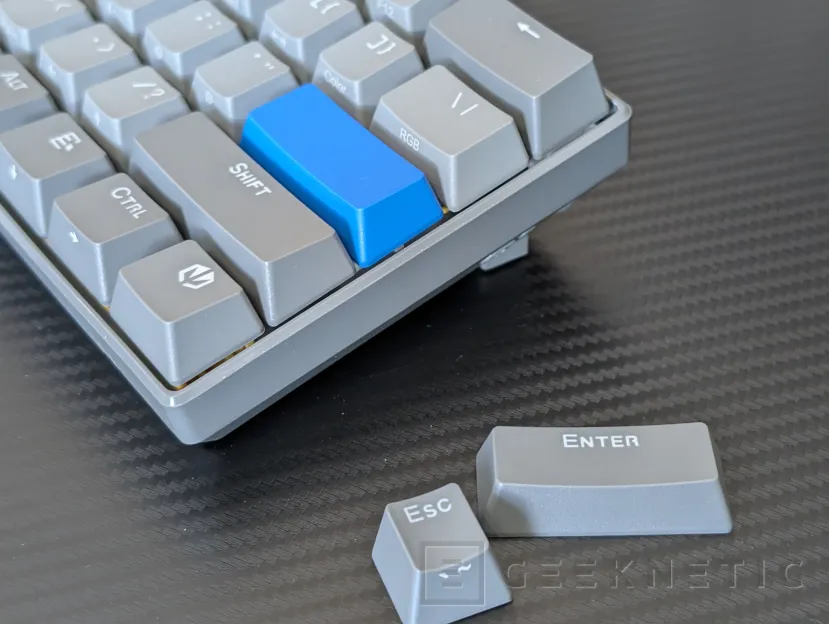

Las keycaps o teclas del ENDORFY Thock V2 Compact Wireless son también de PBT, uno de los materiales con mejor tacto, en nuestra opinión, que podemos encontrar en un teclado. Es un material resistente al desgaste.
Mantienen esa característica tipografía en algunas de las letras. Podemos ver también que la gran mayoría de teclas tienen dos funciones, funciones a las que podemos acceder con la tecla de función para suplir la ausencia, por ejemplo, de las teclas de dirección o los Fn, además de seleccionar qué dispositivos podemos conectar con bluetooth.

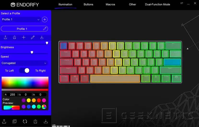

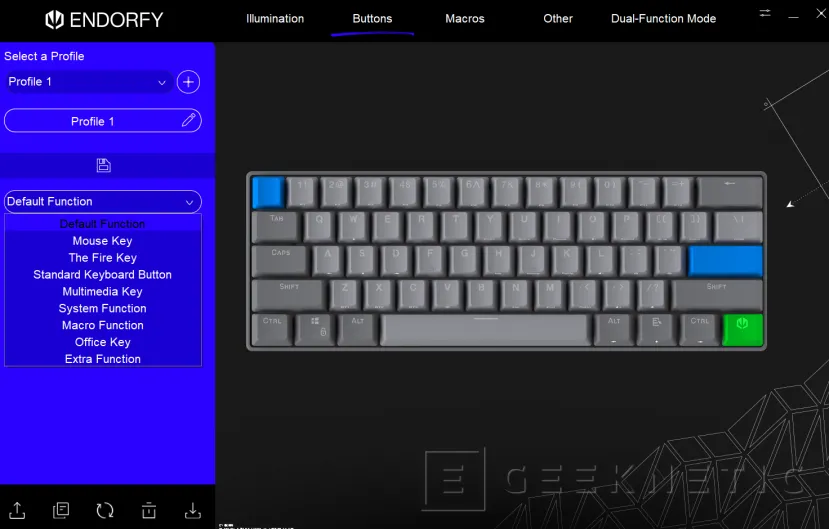

Software y Configuración del ENDORFY Thock V2 Compact Wireless
El software de control del  ENDORFY Thock V2 Compact Wireless es el mismo que vimos en la review de su hermano mayor. Por tanto, tenemos una aplicación exclusiva para estos teclados, que es distinta de la que podemos encontrar en los ratones de la marca.
Es una interfaz sencilla, quizás con algo de margen de mejora en cuanto a menús desplegables y avisos, pero que cumple con su cometido de manera directa y, sobre todo, muy visual.
La pestaña de iluminación nos deja asociar distintos efectos y colores a cada una de las teclas, o a su conjunto. En todo momento podremos ver a tiempo real en el programa como se va a comportar la iluminación.
Geeknetic ENDORFY Thock V2 Compact Wireless Review 14
Tenemos todas las posibilidades de personalización para cada tecla, desde pulsaciones de raton, modo de disparo personalizable, botones, multimedia, macros, etc.
Geeknetic ENDORFY Thock V2 Compact Wireless Review 15

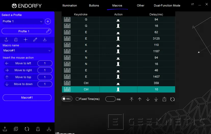

Ofrece un sistema de grabación de macros sencillo, al que podemos añadir retrasos en las pulsaciones, gestos del ratón y editar todo a posteriori.
Geeknetic ENDORFY Thock V2 Compact Wireless Review 16

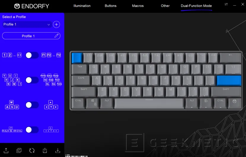

Como novedad que no veíamos en el modelo grande, esta variante compacta permite ajustar las funciones de zonas del teclado. Ya hemos visto que muchas teclas tienen dos funciones, por ejemplo en WASD, o en las teclas aledañas a control derecho, tenemos la opción de usar las flechas de dirección, o en la zona numérica los Fn. Para ello hay que mantener pulsada la tecla de función.
Sin embargo, en el software se puede intercambiar estas funciones y dejarlas de manera predefinida. Por ejemplo, dejar la fila superior para los FN, WASD para teclas de dirección, etc.
Geeknetic ENDORFY Thock V2 Compact Wireless Review 17
