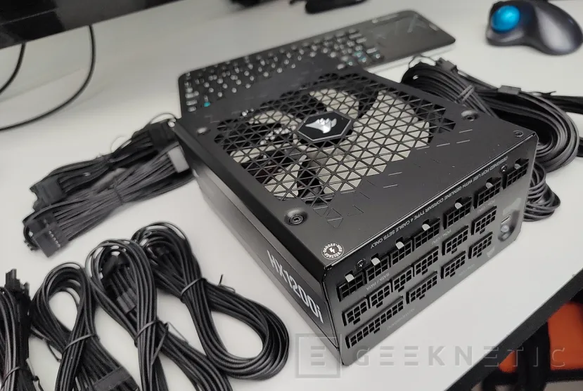

Pero no es solo una cuestión de potencia máxima, esta generación de fuentes SHIFT de gama alta viene también con novedades importantes. Esta es la primera fuente que incluye un Hub iCue LINK, del que hablaremos más a fondo después, y también eleva las prestaciones con niveles de eficiencia superiores, con certificación Cybenetics Platinum y también es la primera fuente SHIFT de Corsair que abandona la certificación 80 Plus como referencia de eficiencia en la transformación de energía.
Geeknetic Corsair HX1000i SHIFT Series Review 2
Es una evolución funcional de la AXi que probamos hace ya algunos meses, con los mismos niveles de exigencia en su diseño y fabricación pero con un “giro” funcional que abordaremos durante este artículo ya que es la primera fuente de este tipo que pruebo y veremos cómo encaja en diseños de cajas modernas, como las de tipo panorámicas.
Geeknetic Corsair HX1000i SHIFT Series Review 3

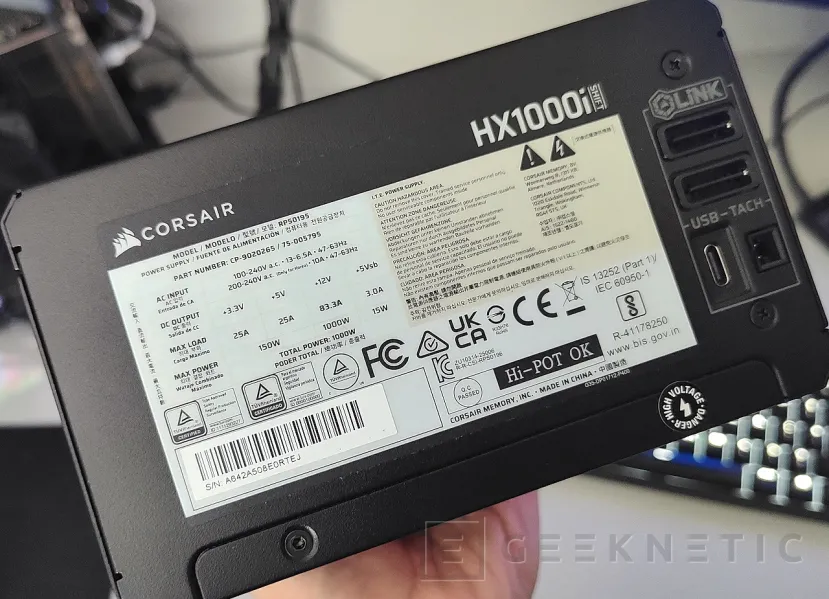

Diferencias entre la versión HXi y la HXi SHIFT
Aunque el diseño eléctrico entre estas dos series es el mismo, este modelo es un cambio importante en la configuración de la fuente, no es tan fácil cambiar los conectores de un lado a otro de la fuente, requiere de una reconfiguración completa de los elementos internos, aunque el objetivo sea el mismo.
Geeknetic Corsair HX1000i SHIFT Series Review 4
Está claro que la principal diferencia entre ambos modelos de gama alta es ese, donde tienen situados los conectores para el cableado modular, pero hay otras diferencias interesantes entre ambas series. Una de ellas es que se usan tipos de cableado diferente, la serie HXi usa el tipo de cable “Type 4” de Corsair mientras que las fuentes SHIFT usan el cableado “Type 5” más flexible y con los conectores 12V-2x6 en un giro de 90 grados para mejorar la compatibilidad en espacios reducidos.
Geeknetic Corsair HX1000i SHIFT Series Review 5
Los conectores se han diferenciado mejor, en su distribución y posición, además están distribuidos de la forma adecuada para ser más cercanos a las zonas de la caja donde se supone que acabarán. Esto nos deja los conectores EPS de 12v a un lado y los destinados a gráficas al otro, centrando conectores como el ATX principal. Sin duda un diseño inteligente que mejora la gestión del cableado, que es por otro lado la esencia de este concepto de fuentes.
Geeknetic Corsair HX1000i SHIFT Series Review 6

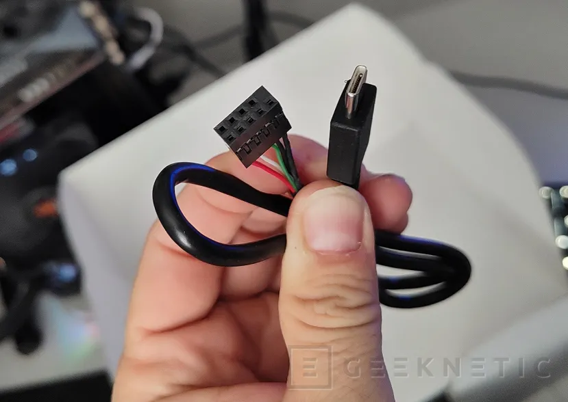

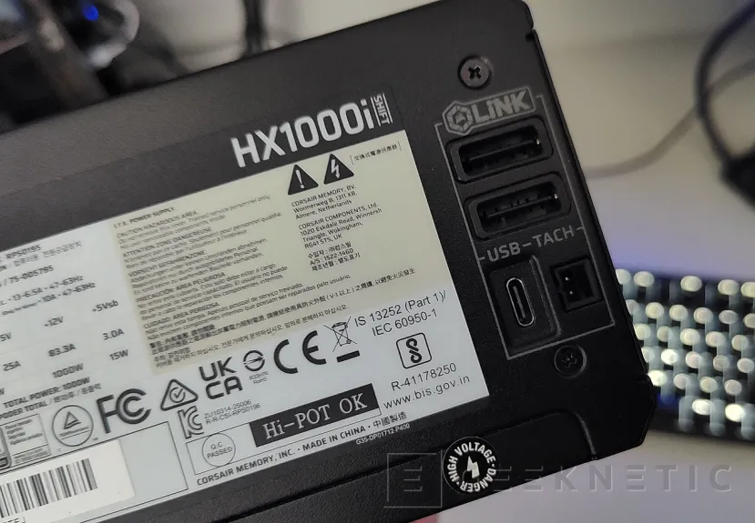

Otra de las mejoras de esta nueva serie es que además de la conectividad USB-C para la gestión por software Corsair iCue, esta es la primera fuente de Corsair en integrar un hub de conexión Corsair iCue Link con entrada y salida. De este modo podemos integrar mejor todo el ecosistema de Corsair, para gestión, potencia e iluminación unificada. La fuente pasa a ser centro de control principal, aprovechando esta conectividad y la USB ya integrada. Además Corsair también añade un tacómetro para la gestión desde BIOS de la frecuencia de uso del ventilador de la fuente.
Geeknetic Corsair HX1000i SHIFT Series Review 7
Corsair da un paso adelante y ya no es solo una fuente conectada sino que las HXi SHIFT son el centro de conexión de todo un ecosistema de componentes y periféricos de la marca.

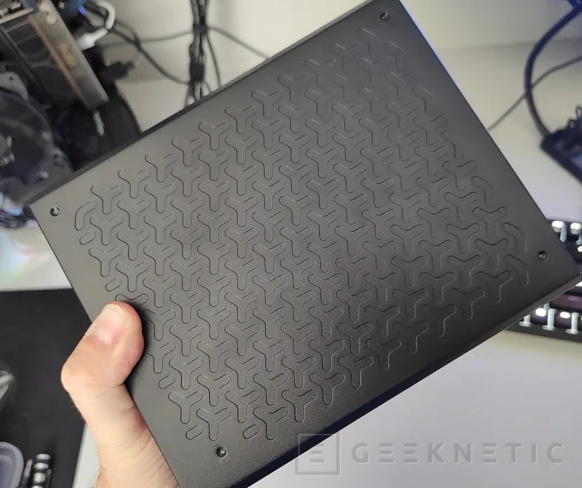

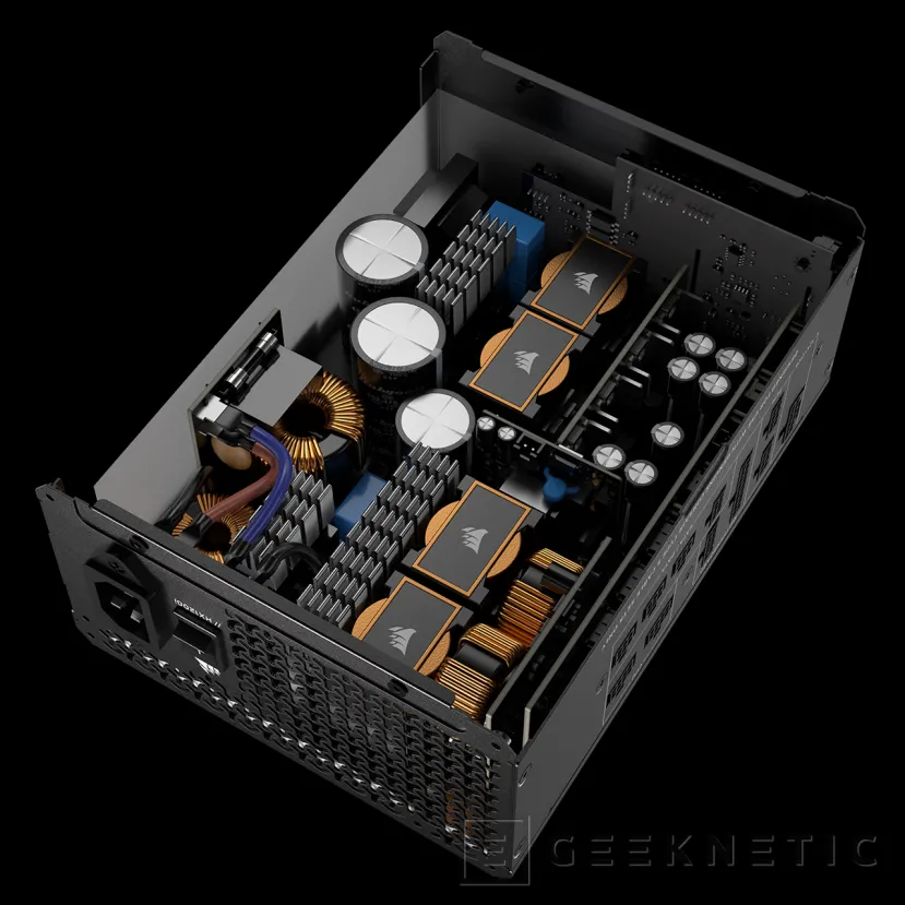

El PCB principal, de doble cara, utiliza el propio chasis metálico como disipador térmico pasivo para la cara posterior, optimizando la gestión térmica. A nivel topológico, la fuente emplea una configuración Full Bridge con rectificación LLC, basada en cuatro MOSFETs de conmutación y controladores digitales de precisión. Esta topología proporciona una conversión más eficiente, menor rizado en la señal de salida y una regulación más estable bajo cargas dinámicas, factores clave para alcanzar los niveles de eficiencia certificados que en este caso llegan a niveles Cybenetics Platinum.
Geeknetic Corsair HX1000i SHIFT Series Review 8
En cuanto a componentes, los condensadores electrolíticos y polímeros son de fabricación japonesa (Chemi-Con), con especificación 105 °C, lo que asegura una larga vida útil incluso bajo condiciones térmicas exigentes, ayudan sin duda a que Corsair pueda ofrecer hasta 10 años de garantía en estos modelos de gama alta.
Geeknetic Corsair HX1000i SHIFT Series Review 9

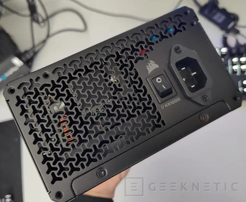

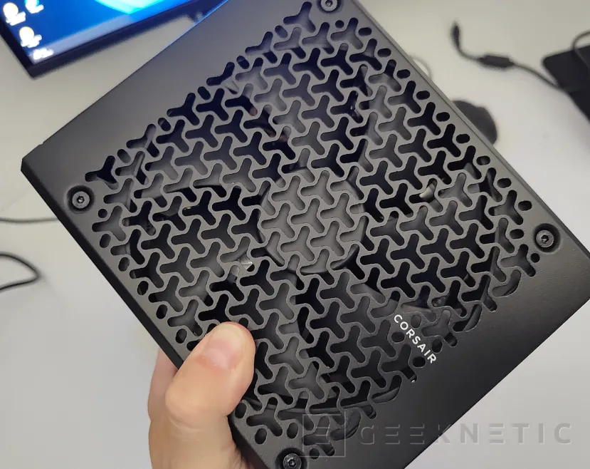

Ventilación híbrida con ventilador FBD configurable de 140mm
Uno de los elementos diferenciadores de esta serie de fuentes de alimentación de gama alta de Corsair es su sistema de refrigeración. Con un chasis de 200 mm de longitud, el diseño permite integrar un ventilador de gran formato y elevadas prestaciones, optimizando la gestión térmica incluso bajo cargas sostenidas.
Geeknetic Corsair HX1000i SHIFT Series Review 11
Corsair, reconocida por la calidad de sus sistemas de ventilación, incorpora en este modelo uno de sus propios ventiladores de alto rendimiento: el Corsair NR140P, un rotor de 140 mm de diámetro utilizado también en la serie HXi. Este ventilador está basado en un diseño de rodamiento fluidodinámico (FDB, Fluid Dynamic Bearing), que minimiza la fricción mediante un fluido estabilizador, reduciendo el desgaste mecánico y garantizando una vida útil estimada de hasta 150.000 horas (MTBF).
El sistema utiliza control de pulsos PWM (Pulse Width Modulation) para la gestión del ventilador e implementa una lógica híbrida de funcionamiento térmico. En condiciones normales, el ventilador permanece inactivo hasta superar aproximadamente el 50% de la carga nominal, momento en el que se activa de forma progresiva.
Geeknetic Corsair HX1000i SHIFT Series Review 12
A partir de ahí, y hasta el 60% de carga (600W), la velocidad de giro es mínima, de alrededor de 400rpm, y desde ese punto se ajusta dinámicamente mediante un controlador PWM dedicado, regulando de forma precisa la respuesta térmica y evitando oscilaciones acústicas o picos de frecuencia innecesarios que degeneran normalmente en ruidos molestos y más perceptibles.
La velocidad máxima de operación se sitúa en torno a 1.200 rpm, con un nivel sonoro aproximado de 35 dBA, lo que permite alcanzar una certificación Cybenetics A+ en materia de ruido. Esta combinación de diseño estructural de la propia fuente, su diseño muy eficiente y un gran ventilador de 140mm permite a esta fuente ser de las más silenciosas del mercado.

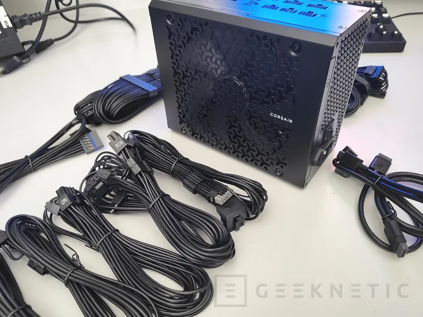

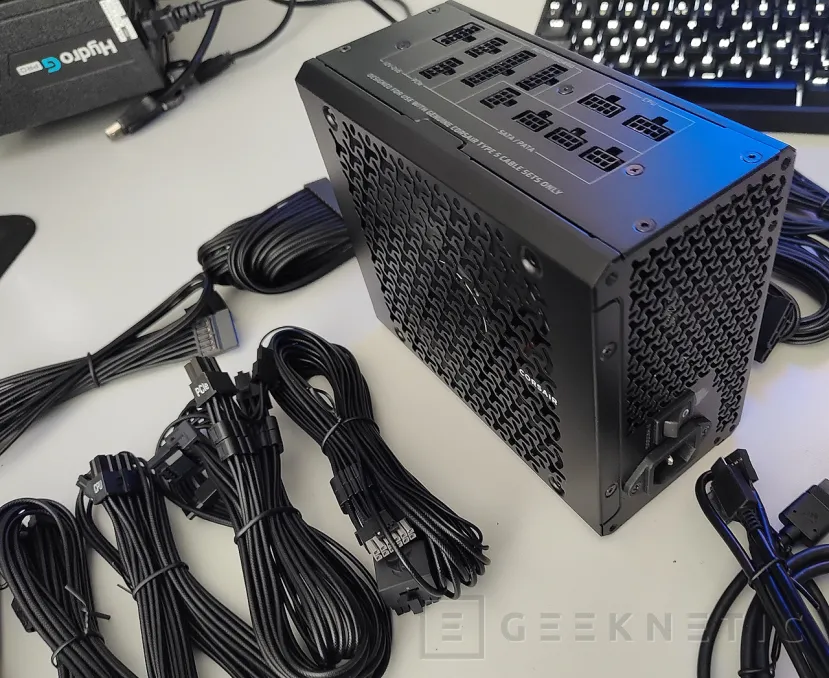

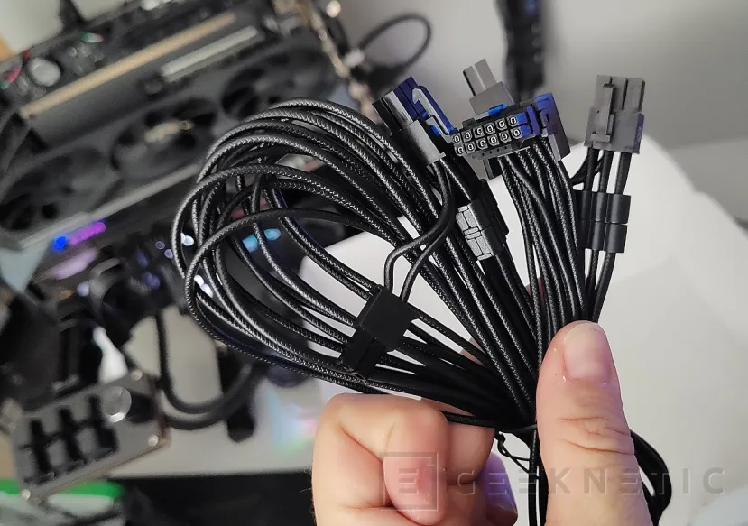

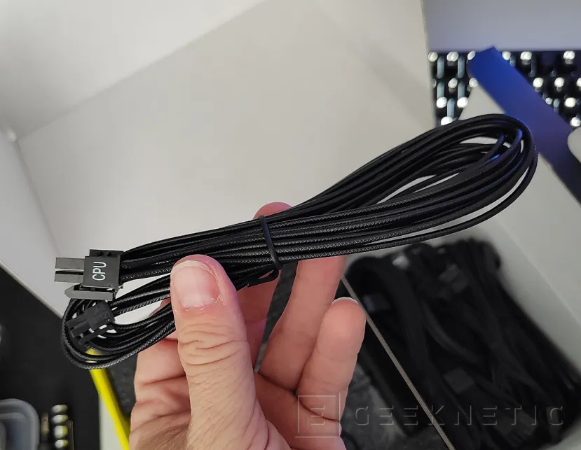

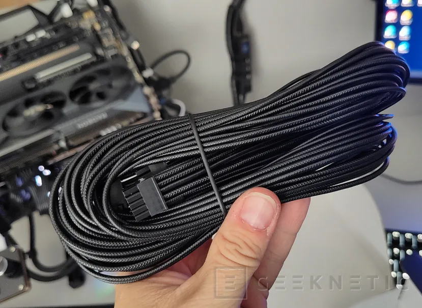

Excelente cableado con aislamiento individual
Uno de los aspectos más destacables en la nueva generación de fuentes Corsair HXi SHIFT es la evolución de su sistema de cableado, ahora basado en el estándar Corsair “Type 5”. Esta arquitectura mantiene la filosofía totalmente modular característica de la marca, permitiendo conectar únicamente los cables necesarios, pero un cambio importante en donde se sitúan dichos conectores. En una caja normal, los encontraremos mirando hacia afuera, de más fácil acceso.
Geeknetic Corsair HX1000i SHIFT Series Review 13

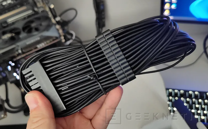

El cableado, incluso dentro de los propios de las gamas altas de Corsair, recibe cambios, sobre todo en la forma que tiene la marca de gestionar el tipo de conector y en cómo los cables son más flexibles dentro de un diseño sencillo, de aislamiento plástico individual con separadores integrados. Todos los cables tienen el mismo acabado, desde los más grandes a los periféricos, con un excelente aspecto y terminación.
Geeknetic Corsair HX1000i SHIFT Series Review 14
Cada hilo está recubierto con mallado que simula el aspecto del nylon trenzado, lo que ofrece una mayor flexibilidad, un acabado estético más limpio y, al mismo tiempo, una resistencia mecánica y térmica superior. Esta solución se asemeja a los cableados más personalizados pero con la seguridad que ofrece saber que han sido diseñados por y para una fuente de esta potencia. Corsair añade un toque extra de calidad incorporando “peines” de sujeción integrados en el propio cable, eso nos facilita la gestión de los cables, ofreciendo un acabado más cuidado y estético dentro del ordenador.
Geeknetic Corsair HX1000i SHIFT Series Review 15

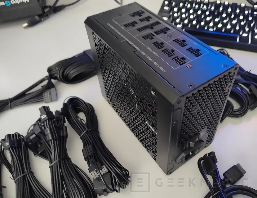

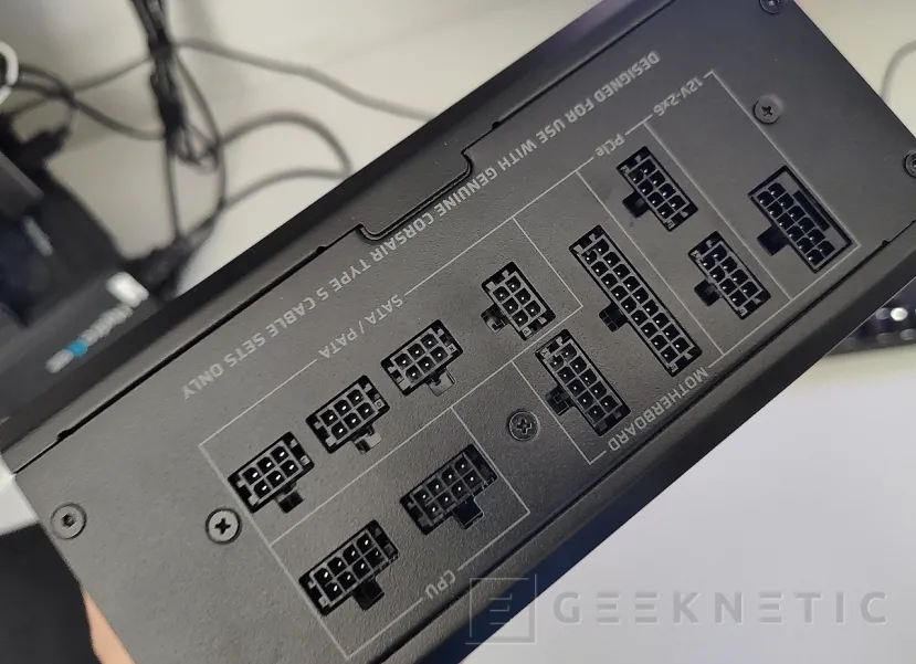

Cable ATX principal don el doble peine integrado en el propio cable y con el enfundado invidual que encontramos en todo el cableado Tipo 5 de Corsair

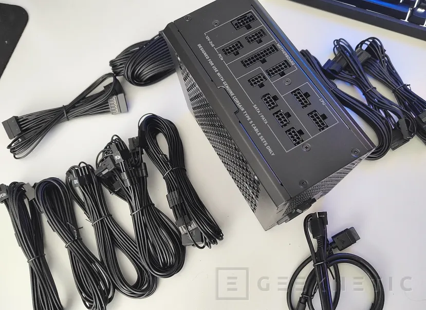

El sistema SHIFT, con conectores laterales en el chasis, mejora el acceso y la gestión de cables dentro de la caja, pero ciertamente es una nueva forma de concebir este tipo de montajes y necesitaremos que la caja nos ofrezca algo de espacio en el lateral. Las últimas cajas de Corsair se han pensado para esto y Corsair por su lado también quiere una compatibilidad completa para cualquier caja del mercado, más o menos reciente, usando, por ejemplo, cableado con conectores a 90 grados en los cables con conectores más delicados, que permiten menos giro, como son los dedicados a tarjetas gráficas, tanto el 12V-2x6 como los PCI Express 8x.
Geeknetic Corsair HX1000i SHIFT Series Review 16

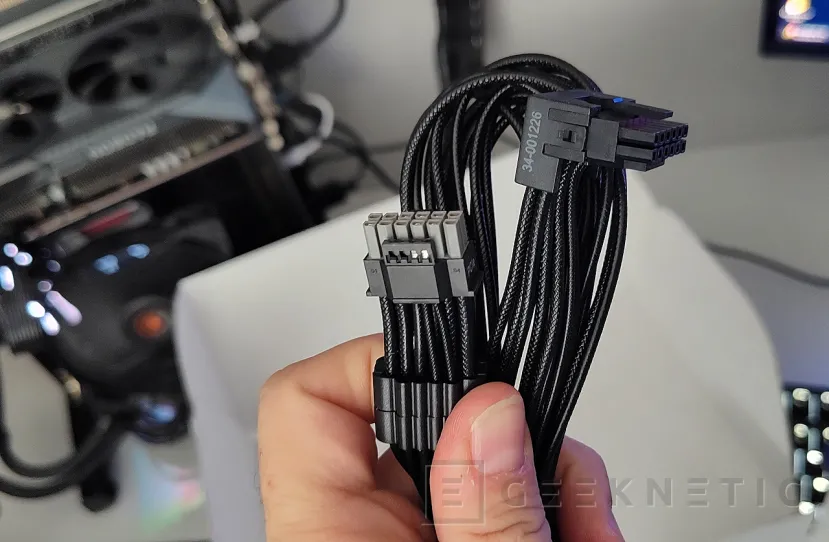

El cable 12V-2x6 tiene un codo en la salida de fuente y dos colores en el extremo de la gráfica para que nos aseguremos fácilmente de que esta perfectamente conectado.
En cuanto a conectividad, la fuente está preparada para alimentar hardware de última generación. Incorpora dos conectores EPS 12V de 8 pines, compatibles con los procesadores más exigentes, como los AMD Ryzen 7000/9000 o los Intel Core Ultra 200, garantizando un suministro en estos procesadores que, como las gráficas modernas, también tienen diferencias de consumo importantes entre sus estados de carga y reposo.
Geeknetic Corsair HX1000i SHIFT Series Review 17
Ejemplo del cableado PCI Expres tradiconal de hasta 8 contactos (6+2)
Asimismo, dispone de un cable PCIe 12+2 pines (12V-2x6), conforme con la especificación PCIe 5.1, capaz de suministrar hasta 600 W por conector. Corsair también simplifica la instalación diferenciando mejor los conectores según el tipo además de estar notificados y clasificados de forma más clara en el lateral de la fuente.

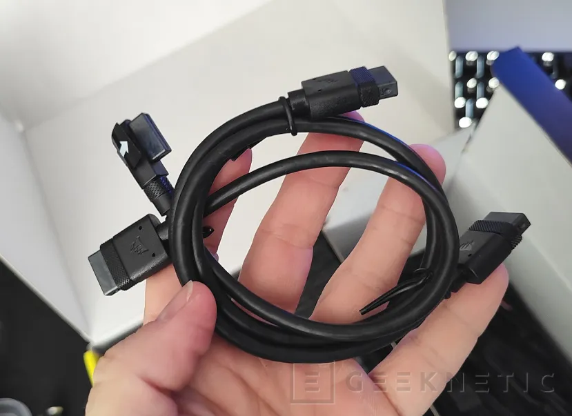

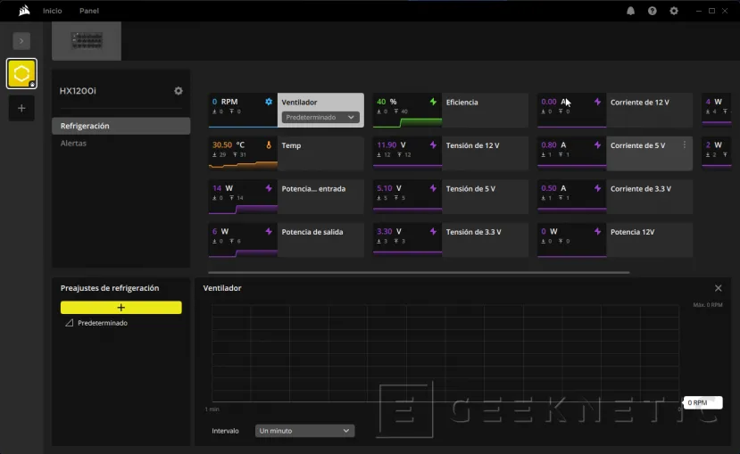

Software Corsair iCue y experiencia de montaje
Ya tenemos experiencia con el software iCue de Corsair, uno de los ecosistemas de software más completos y variados del mercado del PC personalizado. Corsair tiene una inmensa variedad de componentes y periféricos que son accesibles y configurables a través de esta aplicación.
Geeknetic Corsair HX1000i SHIFT Series Review 20
Cableado de entrada y salida para Corsair Hub ICue LINK
La diferencia con esta nueva generación de fuentes es que ahora se integra el conector Corsair iCue LINK que permite una gestión centralizada de toda la conectividad de los componentes compatibles. Esto incluye potencia eléctrica y gestión inteligente de los dispositivos. Entre los componentes compatibles encontramos sistemas de refrigeración, ventiladores y ahora también fuentes de alimentación.
Geeknetic Corsair HX1000i SHIFT Series Review 21
Con un solo conector podemos ir concatenando diferentes dispositivos que quedarán disponibles para su configuración en un único panel de software. Esto hace que el ecosistema de Corsair sea de los más fáciles de usar y también de los más completos.
Geeknetic Corsair HX1000i SHIFT Series Review 22

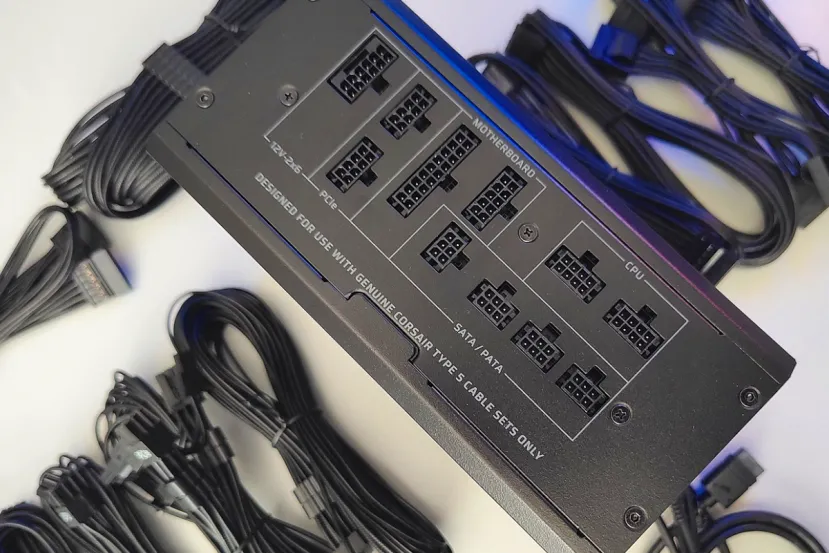

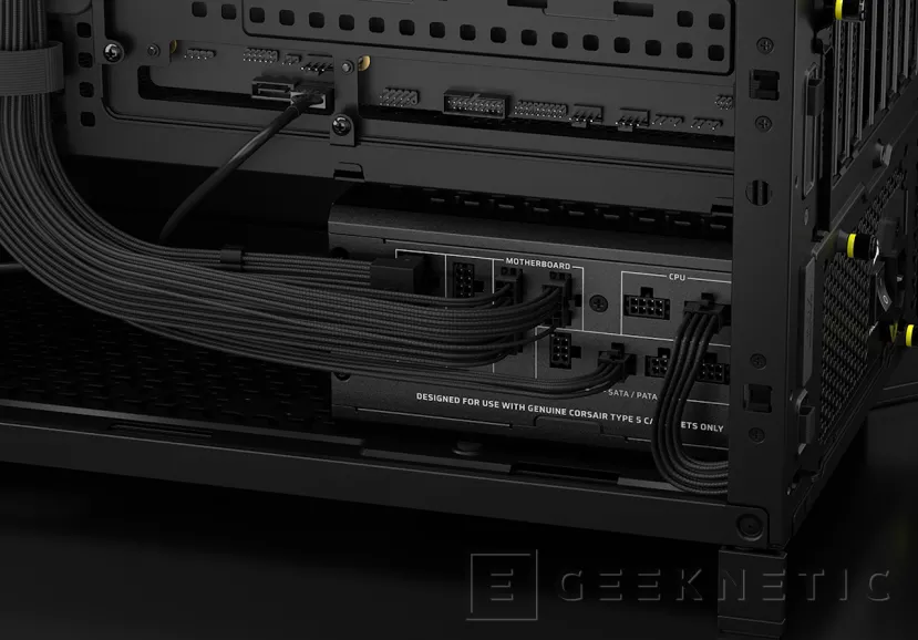

En cuanto a nuestra experiencia de montaje con esta fuente nos ha sorprendido bastante porque pensábamos encontrar más problemas con cajas que no fueran de la propia Corsair. Nada más lejos de la realidad porque además los conectores están bien distribuidos, no solo en la posición estratégica de cada uno sino que ocupan casi todo el lateral de la fuente, dejando buenos espacios entre ellos.
Geeknetic Corsair HX1000i SHIFT Series Review 23
Los conectores que tienen más carga, como los destinados a gráficos, tienen el conector en la fuente con un giro de 90 grados, así tienen menos giros y tensión. Los conectores de potencia de CPU auxiliar, los EPS de 12v, están en un extremo, por lo que hay menos recorrido hacia los puntos habituales en todas placas base, dejando los de periféricos, menos usados, en un segundo plano.
Los conectores principales de ATX están centrados, y los conectores gráficos en el extremo izquierdo, dándoles prioridad de acceso a los taladros de la caja. La distribución es muy buena, el cableado de gran calidad y tienen el largo adecuado para una gestión perfecta por grande que sea nuestra caja.
Geeknetic Corsair HX1000i SHIFT Series Review 24
Aun así es un cambio importante, por lo que no tiene por qué ser mejor para cualquier montaje (de hecho la propia marca vende estos modelos como una alternativa a sus fuentes “tradicionales”), esto dependerá de nuestras necesidades, pero sí parece una forma más accesible y directa de gestionar la conectividad de la fuente y los diferentes componentes a los que tiene que dar servicio.

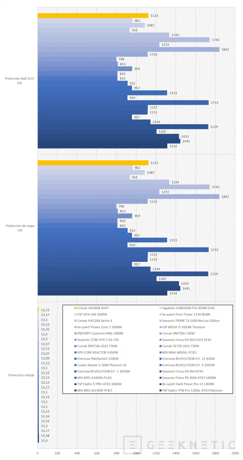

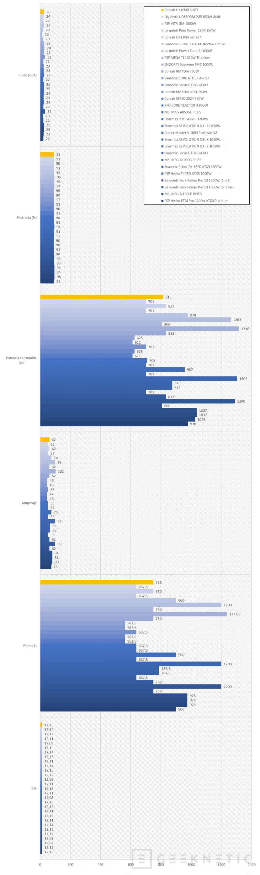

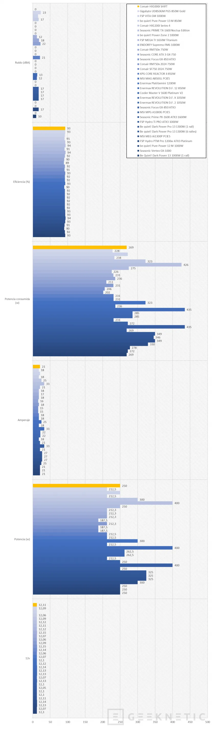

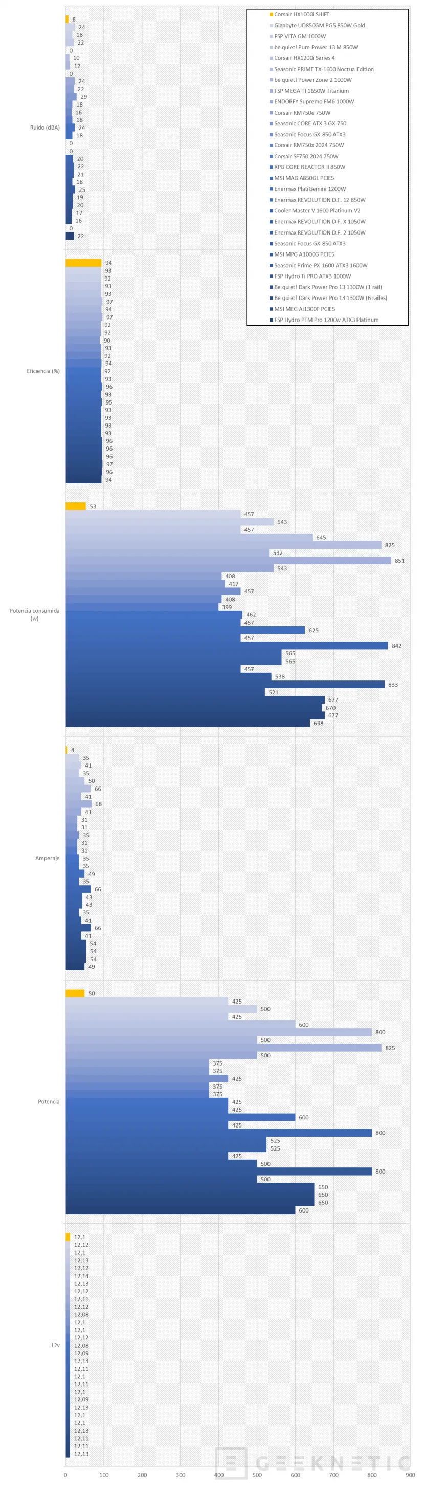

Rendimiento
Ya tuvimos la oportunidad de probar una Corsair HX1200i, de la que sin duda bebe esta generación de nuevas fuentes SHIFT de altas prestaciones. Sus características son muy similares y en nuestras pruebas vemos los mismos excelentes niveles de eficiencia. Es una fuente que también soporta picos de potencia elevados además de un buen comportamiento dentro de las especificaciones propias del ATX 3.1.
Geeknetic Corsair HX1000i SHIFT Series Review 25
Con este modelo amplían su gama más alta, ahora con un diseño que no habían explorado todavía en estos niveles de eficiencia, ya que requiere una remodelación completa de la estructura interna, pero sin duda lo han resuelto todo de la mejor manera, con un comportamiento excelente en todas nuestras pruebas.
Carga al 25%
Geeknetic Corsair HX1000i SHIFT Series Review 26
Carga al 50%
Geeknetic Corsair HX1000i SHIFT Series Review 27
Carga al 75%
Geeknetic Corsair HX1000i SHIFT Series Review 28

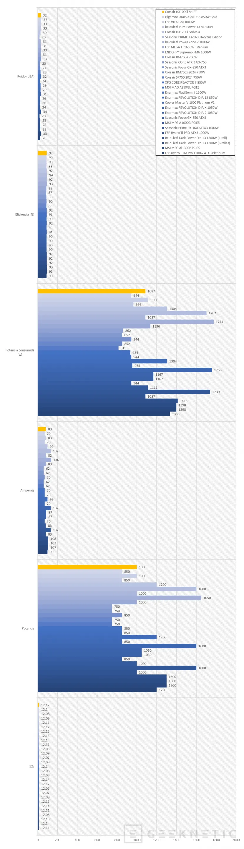

Carga al 100%
Geeknetic Corsair HX1000i SHIFT Series Review 29
Pruebas de resistencia (no todas las fuentes cuentan con más de uno o dos raíles, de ahí los 0)

Pruebas de picos de carga ATX 3.0
160% Voltaje Desviación
FSP Hydro G Pro 1000W ATX 3.0 11,6 2,37%
be quiet! Dark Power 13 1000W 11,7 2,34%
Seasonic Vertex GX-1000 11,7 2,36%
be quiet! Pure Power 12 M 1000W 11,5 2,40%
FSP Hydro TPM Pro 1200w ATX3 Platinum 11,8 2,33%
Be quiet! Dark Power Pro 13 1300W 11,8 2,33%
FSP Hydro Ti PRO ATX3 1000W 11,8 2,35%
Seasonic Prime PX-1600 ATX3 1600W 11,9 2,31%
MSI MPG A1000G PCIE5 11.5 2.39%
Seasonic Focus GX-850 ATX3 11,6 2,35%
Enermax REVOLUTION D.F. 2 1050W 11,7 2,37%
Enermax REVOLUTION D.F. X 1050W 11,7 2,38%
Cooler Master V 1600 Platinum V2 11,9 2.40%
FSP MEGA TI 1650W 11,9 2,41%
be quiet! Power Zone 2 1000W 11,85 2,35%
Seasonic PRIME TX-1600 Noctua Edition 12,0
2,29%
Corsair HX1200i Series 4 11,85
2,32%
Be quiet! Pure Power 13 M 850W 11,6
2,36%
FSP VITA GM 1000W 11,5 2,38%
Gigabyte UD850GM PG5 850W Gold 11,6 2,35%
Corsair HX1000i SHIFT 11,86
2,33%
200% Voltaje Desviación
FSP Hydro G Pro 1000W ATX 3.0 11,33 4,67%
be quiet! Dark Power 13 1000W 11,41 4,52%
Seasonic Vertex GX-1000 11,35 4,64%
be quiet! Pure Power 12 M 1000W 11,31 4,71%
FSP Hydro TPM Pro 1200w ATX3 Platinum 11,51 4,50%
Be quiet! Dark Power Pro 13 1300W 11,53 4,48%
FSP Hydro Ti PRO ATX3 1000W 11,32 4,67%
Seasonic Prime PX-1600 ATX3 1600W 11,57 4,41%
MSI MPG A1000G PCIE5 11,3 4,69%
Seasonic Focus GX-850 ATX3 11,32 4,62%
Enermax REVOLUTION D.F. 2 1050W 11,33 4,65%
Enermax REVOLUTION D.F. X 1050W 11,33 4,65%
Cooler Master V 1600 Platinum V2 11.58 4.43%
FSP MEGA TI 1650W 11,65 4,38%
be quiet! Power Zone 2 1000W 11,53 4,49%
Seasonic PRIME TX-1600 Noctua Edition 11,6
4,21%
Corsair HX1200i Series 4 11,53
4,44%
11,34
4,60%
FSP VITA GM 1000W 11,32
4,63%
Gigabyte UD850GM PG5 850W Gold 11,33 4,61%
Corsair HX1000i SHIFT 11,55 4,48%
