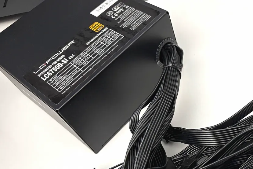

Principales prestaciones de la LC-POWER LC6750B-SI V3.1 750W Plus Bronze
LC-POWER cuenta con un catálogo muy amplio donde conviven modelos de gama alta con soluciones más ajustadas como esta. En este caso, estamos ante una fuente que, sin pretender competir en la gama premium, sí busca cubrir con solvencia las necesidades actuales de la mayoría de configuraciones, con una fuente completamente integrada que ofrece lo que puede necesitar cualquier PC de gama media en la actualidad, con una configuración de cableado tradicional pero que cubre cualquier necesidad moderna.
Geeknetic LC-POWER LC6750B-SI V3.1 750W Plus Bronze Review: combina ATX 3.1 y conector 12V-2x6 por menos de 80 euros 1
Se puede encontrar fácilmente en un rango de precio bastante bajo para lo que ofrece, situándose como una alternativa lógica para equipos de gama media. A cambio, tenemos una fuente de 750 W con diseño de un solo carril, topología DC-DC, certificación 80 Plus Bronze, compatibilidad con ATX 3.1 y un conjunto de cables fijos con variedad y calidad.
No es un modelo que busque destacar por extras, sino por ofrecer una base sólida: potencia suficiente, estabilidad y compatibilidad con hardware moderno. Se prescinde de elementos como la modularidad o acabados premium, pero se mantiene lo esencial para un funcionamiento fiable, como el diseño DC-DC o el ventilador silencioso.
Geeknetic LC-POWER LC6750B-SI V3.1 750W Plus Bronze Review: combina ATX 3.1 y conector 12V-2x6 por menos de 80 euros 2
La configuración interna apuesta por un único raíl de 12 V, del que derivan el resto de líneas mediante conversión DC-DC, algo habitual incluso en modelos más avanzados. Esto permite una buena regulación de voltaje y un comportamiento estable bajo carga.
En cuanto a dimensiones, cumple perfectamente con el estándar ATX, con un formato clásico de 150 mm de largo que facilita su integración en prácticamente cualquier caja compatible. A pesar de ser un modelo económico, mantiene un ventilador de buen tamaño para asegurar una refrigeración adecuada.

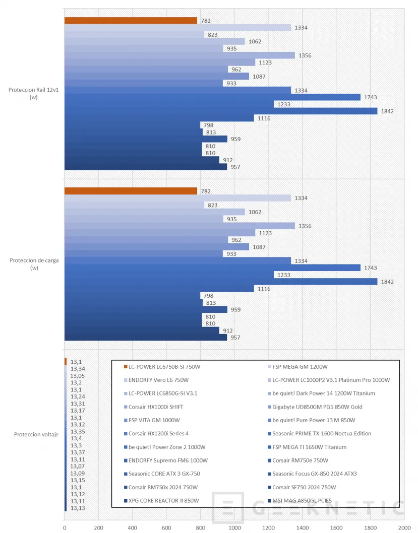

A nivel de protecciones, la fuente incorpora los sistemas habituales: OCP, OPP, OVP, SCP y UVP, asegurando un funcionamiento seguro ante sobrecargas, sobretensiones o cortocircuitos. Además, añade protección SIP (protección contra sobrecorriente de entrada), que no es tan habitual en estas gamas de producto.

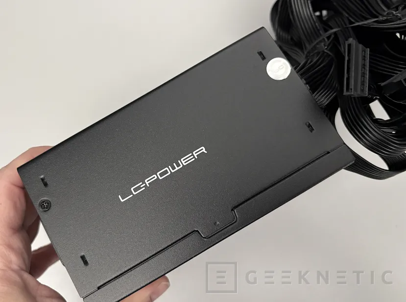

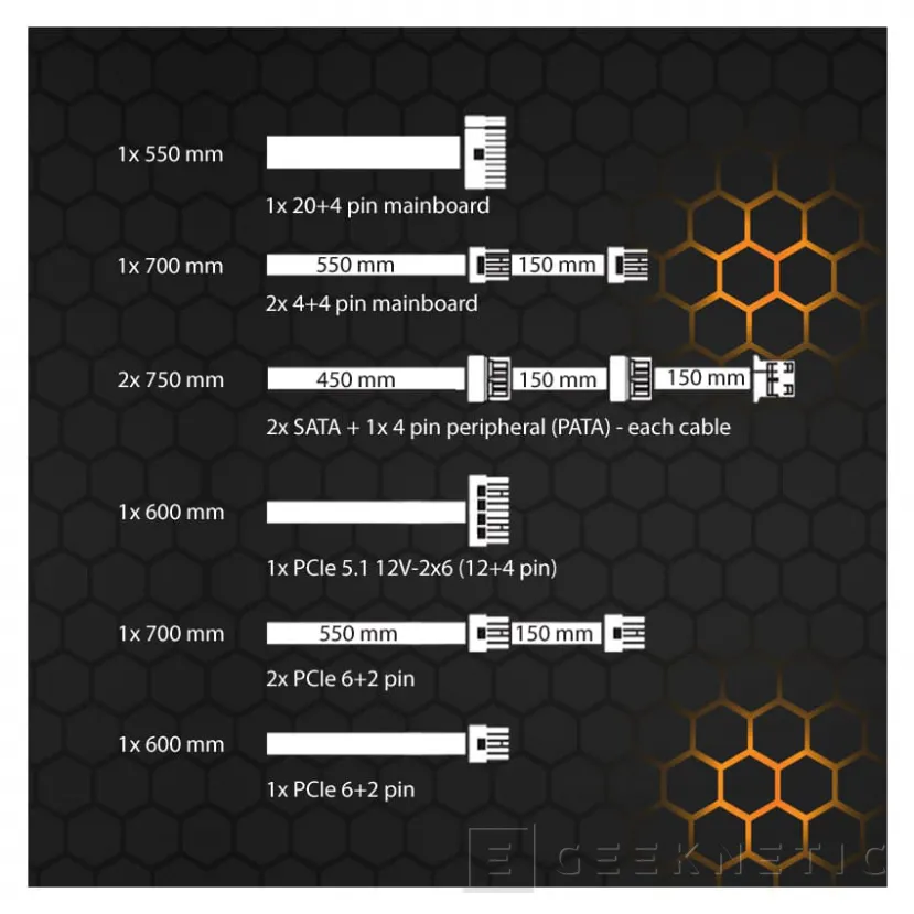

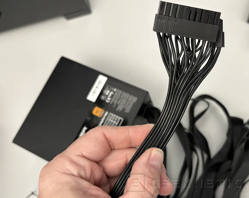

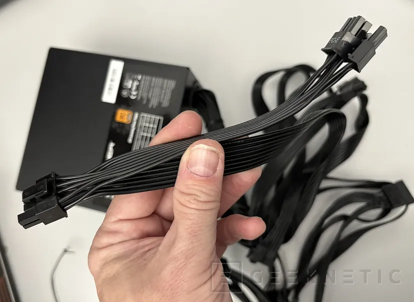

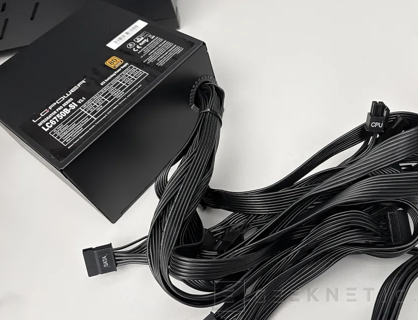

Cableado fijo de la LC-POWER LC6750B-SI V3.1 750W Plus Bronze
Uno de los puntos diferenciales de este modelo frente a opciones superiores es su cableado fijo. En lugar de apostar por modularidad, se opta por una solución más sencilla que reduce costes pero mantiene una buena selección de conectores.
Geeknetic LC-POWER LC6750B-SI V3.1 750W Plus Bronze Review: combina ATX 3.1 y conector 12V-2x6 por menos de 80 euros 5
El conjunto de cables está pensado para cubrir configuraciones actuales sin problemas: conector ATX de 24 pines, doble alimentación EPS para CPU (en un solo cable, que es más cómodo para integradores) y tres conectores PCIe para tarjetas gráficas en dos cables, uno con dos conectores y otro con un solo conector. Cuenta, cómo no, con suficiente conectividad SATA y periférica en dos cables, con cuatro conectores del primer tipo y dos del segundo.
Geeknetic LC-POWER LC6750B-SI V3.1 750W Plus Bronze Review: combina ATX 3.1 y conector 12V-2x6 por menos de 80 euros 6
Geeknetic LC-POWER LC6750B-SI V3.1 750W Plus Bronze Review: combina ATX 3.1 y conector 12V-2x6 por menos de 80 euros 7
No tenemos aquí el acabado premium de las gamas más altas de la marca, pero sí que mantiene elementos interesantes como la uniformidad del acabado de todo el cableado, con enfundado individual para cada cable. El diseño es funcional y suficientemente flexible, con buenos largos de cable, para facilitar el montaje en la mayoría de cajas. Es una solución práctica, especialmente en equipos donde el presupuesto es un factor clave.
Geeknetic LC-POWER LC6750B-SI V3.1 750W Plus Bronze Review: combina ATX 3.1 y conector 12V-2x6 por menos de 80 euros 8

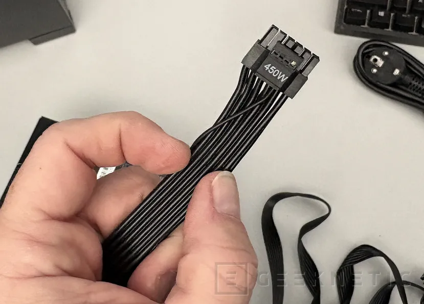

Como guinda, como toda fuente de alimentación ATX 3.1 que se precie, cuenta con un cable 12V-2x6 con potencia de hasta 450 W, aunque no seria la fuente que yo montaria para graficas con este nivel de consumos. Pero si para modelos de hasta 300 W, que tambien incluye algunas de las mejores graficas del mercado. Con su potencia general y este cableado, la LC-POWER LC6750B-SI una fuente preparada para cualquier montaje y situación.

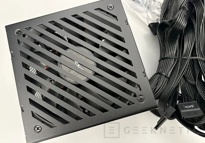

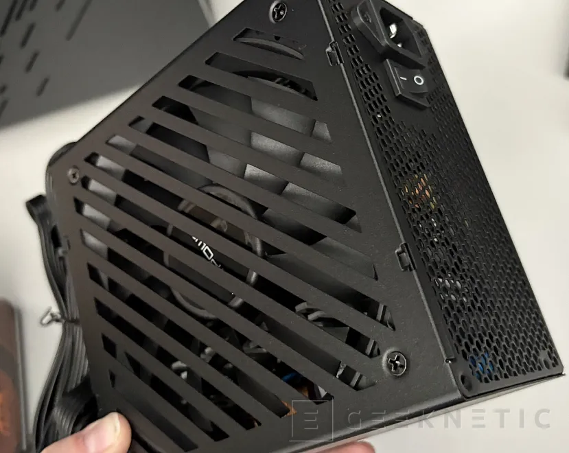

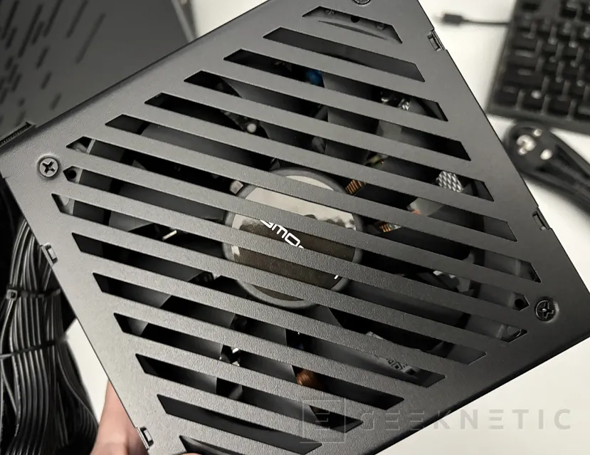

Ventilador de 120 mm de funcionamiento continuo
La refrigeración corre a cargo de un ventilador de 135 mm, un tamaño magnifico que practicamente ocupa todo el chasis de la fuente. Funciona de manera continua, ajustando su velocidad en función de la carga mediante control térmico y ajuste mediante PWM para evitar picos de frecuencia.
Geeknetic LC-POWER LC6750B-SI V3.1 750W Plus Bronze Review: combina ATX 3.1 y conector 12V-2x6 por menos de 80 euros 9
En condiciones normales de uso, el ventilador mantiene un perfil realmente discreto, con niveles de ruido muy contenidos en cargas medias. A medida que se incrementa la demanda, como es lógico, aumenta progresivamente su velocidad para mantener las temperaturas bajo control, y sí es cierto que llega a ser algo ruidoso (45dBA) para cargas completas del 100%; es un ventilador mejor de lo esperado para esta gama.
Geeknetic LC-POWER LC6750B-SI V3.1 750W Plus Bronze Review: combina ATX 3.1 y conector 12V-2x6 por menos de 80 euros 10
No dispone de modo semipasivo, tampoco es una sorpresa por su rango de precios, pero su comportamiento es bueno y lo suficientemente equilibrado para no resultar molesto en entornos domésticos o de trabajo. Sin duda la eleección de un tamaño grande, que permite la misma refrigeración con menos vueltas que uno de 120mm, es completamente acertada.

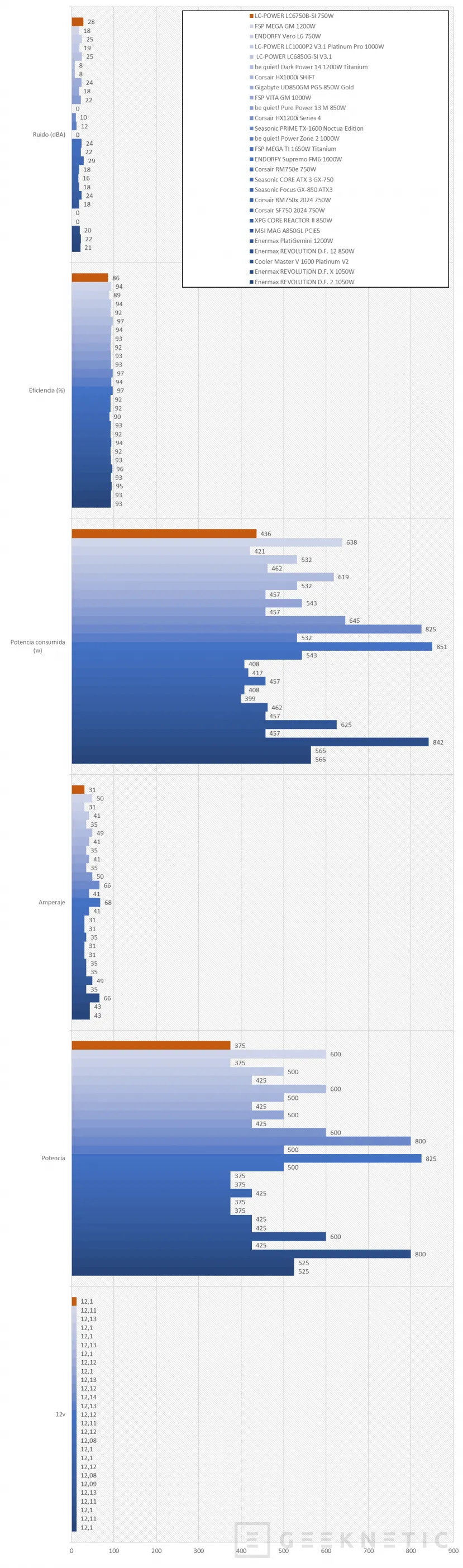

Rendimiento y pruebas
En uso real, la fuente se comporta de forma estable dentro de su rango de potencia. Está claramente orientada a equipos de gama media, donde puede alimentar sin problemas configuraciones con CPUs actuales y GPUs de consumo moderado.
Geeknetic LC-POWER LC6750B-SI V3.1 750W Plus Bronze Review: combina ATX 3.1 y conector 12V-2x6 por menos de 80 euros 11
No es una fuente pensada para overclock extremo ni configuraciones con picos muy elevados, pero dentro de su objetivo cumple correctamente, manteniendo estabilidad y eficiencia razonable.

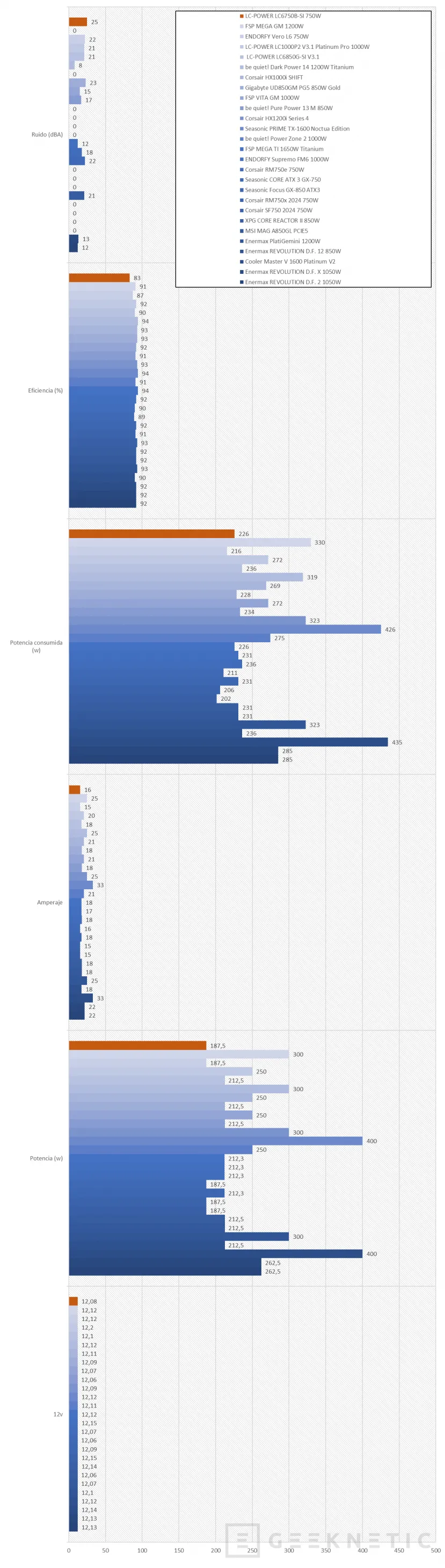

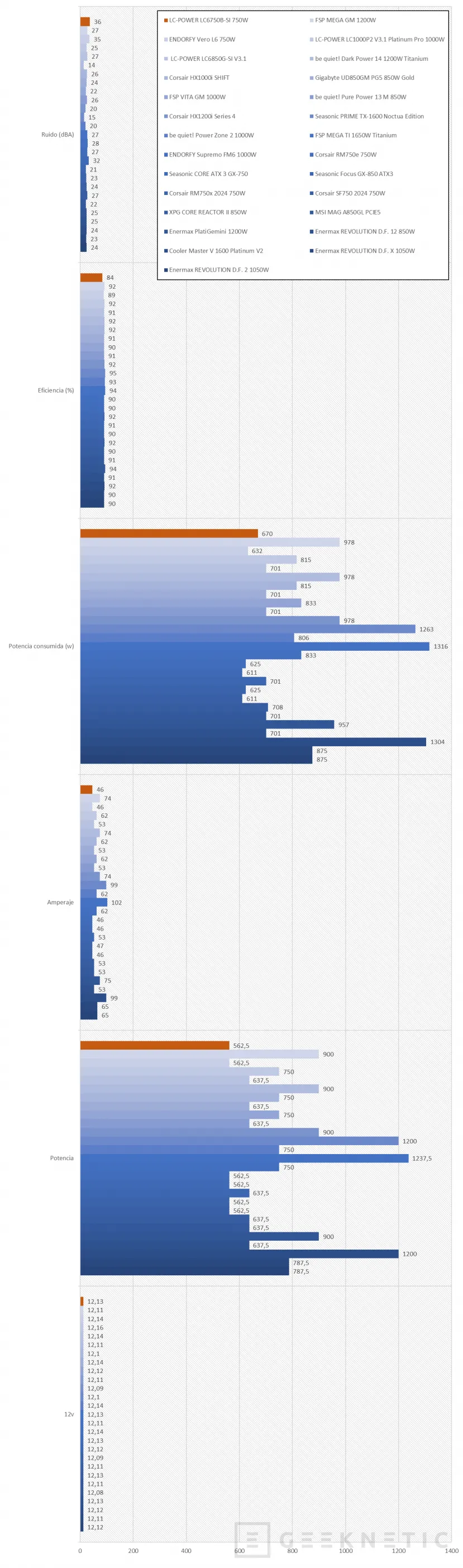

Carga al 25%
Geeknetic LC-POWER LC6750B-SI V3.1 750W Plus Bronze Review: combina ATX 3.1 y conector 12V-2x6 por menos de 80 euros 12
Carga al 50%
Geeknetic LC-POWER LC6750B-SI V3.1 750W Plus Bronze Review: combina ATX 3.1 y conector 12V-2x6 por menos de 80 euros 13
Carga al 75%
Geeknetic LC-POWER LC6750B-SI V3.1 750W Plus Bronze Review: combina ATX 3.1 y conector 12V-2x6 por menos de 80 euros 14
Carga al 100%
Geeknetic LC-POWER LC6750B-SI V3.1 750W Plus Bronze Review: combina ATX 3.1 y conector 12V-2x6 por menos de 80 euros 15
Pruebas de resistencia (no todas las fuentes cuentan con más de uno o dos raíles, de ahí los 0)
Geeknetic LC-POWER LC6750B-SI V3.1 750W Plus Bronze Review: combina ATX 3.1 y conector 12V-2x6 por menos de 80 euros 16
