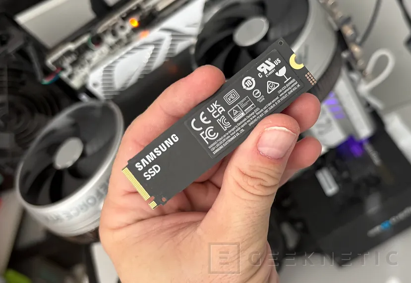

Memoria V-NAND, HMB y un formato sin sorpresas
A diferencia de la Kioxia que analizamos hace poco, que monta caché DRAM dedicada a razón de 1 GB por cada TB de capacidad, el Samsung SSD 990 recurre a HMB (Host Memory Buffer), es decir, toma prestada una porción de la memoria de la unidad en lugar de integrar su propia memoria caché física. Esta caché se usa para la tabla de escritura, para reducir las esperas en los tiempos de grabación en celda.
Geeknetic Samsung SSD 990 Review: PCIe 4.0 con más rendimiento y más eficiencia que el 990 EVO 3
Es una decisión de diseño habitual en unidades que buscan equilibrar coste y rendimiento sin sacrificar demasiado la respuesta en accesos aleatorios, y que Samsung viene perfeccionando en sus gamas EVO Plus. Lo que hace la controladora es acceder a esa zona de la unidad en una configuración SLC, de un solo bit por celda, lo que lo hace mucho más rápido que en su configuración de funcionamiento normal, o de grabación persistente, que es de 3 bits por celda.

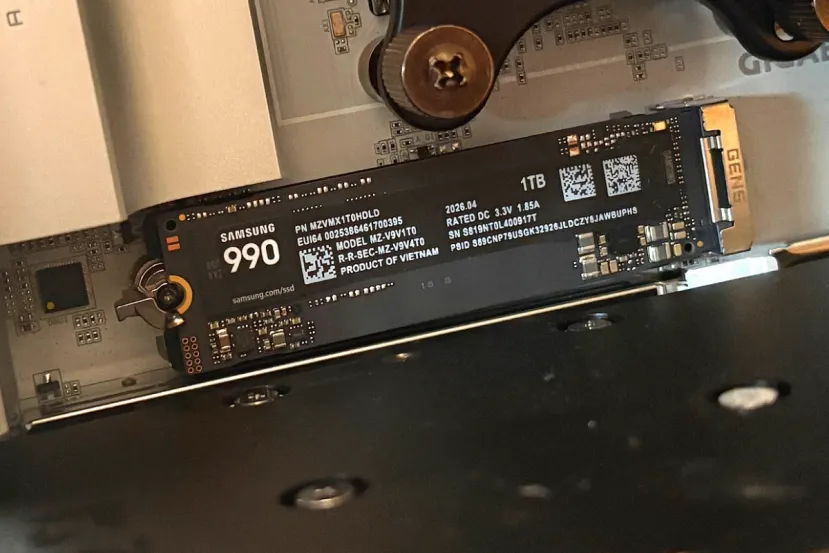

El formato es el M.2 2280 de toda la vida, con unas dimensiones máximas de 80,15 x 22,15 x 2,38 mm, lo que garantiza compatibilidad total con cualquier placa base, portátil o consola que soporte este estándar. Las dos capacidades están configuradas en una sola cara, así que su integración en sistemas muy compactos también es posible y la refrigeración, que tampoco es algo crítico en esta unidad debido a su bajo consumo, también se simplifica notablemente.
Geeknetic Samsung SSD 990 Review: PCIe 4.0 con más rendimiento y más eficiencia que el 990 EVO 4
El consumo en carga se mueve entre los 3,7 W y los 4,3 W según capacidad y operación, unas cifras muy contenidas que hacen innecesaria una refrigeración muy elaborada, salvo en cargas de trabajo muy sostenidas. Un disipador de contacto, pequeño y ligero, debería ser más que suficiente para mantenerla a niveles de temperatura realmente reducidos y adecuados para maximizar su vida útil.
Las capacidades disponibles son 1 TB y 2 TB, sin variante de mayor tamaño por ahora, con una durabilidad declarada de 400 TBW (terabytes de escritura durante su vida útil) y 800 TBW, respectivamente, y garantía de tres años. Son cifras correctas para el segmento y Samsung es reconocida por la calidad de sus unidades y firmwares.

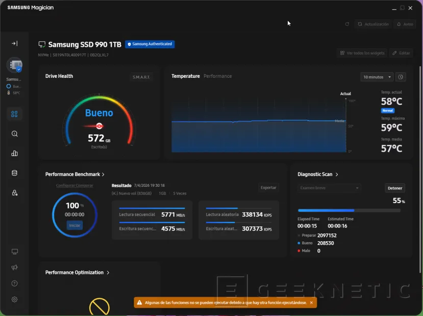

Software Samsung Magician
El Samsung Magician permite una gestión integral de sus unidades, que es, sin duda, la aplicación de gestión de unidades SSD más completa y estéticamente más elaborada que podemos encontrar en el mercado.
Geeknetic Samsung SSD 990 Review: PCIe 4.0 con más rendimiento y más eficiencia que el 990 EVO 5
Permite un diagnóstico integral de las unidades, pero también una gestión muy completa que va desde la clonación de unidades, encriptación completa de la unidad,  gestión de perfiles de rendimiento y muchas de estas opciones con posibilidad de ser muy detallados en el control. Por supuesto, entre todas sus opciones encontramos también la gestión y actualización de firmware de la unidad.
Geeknetic Samsung SSD 990 Review: PCIe 4.0 con más rendimiento y más eficiencia que el 990 EVO 6

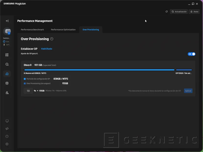

Por ejemplo, podemos gestionar el volumen de datos en provisionamiento de esta unidad. Durante nuestras pruebas hemos detectado que la memoria reservada para caché en esta unidad, por defecto, son 64 GB. Cuando intentamos grabar más cantidad de datos, el rendimiento cae de forma radical; podéis ver esto en la siguiente captura con 200 GB en carga mixta. Tenemos una reduccion importante de rendimiento, sobre todo en carga mixta.
Geeknetic Samsung SSD 990 Review: PCIe 4.0 con más rendimiento y más eficiencia que el 990 EVO 7
Con el control de provisionamiento podemos ajustar esta cantidad de memoria, pero la perderemos en disponibilidad. Puede que no sea la solución más adecuada, y cierto es que nuestra exigencia de prueba es potente y poco habitual, pero los datos son los que son. Si ajustamos a 130 GB de provisionamiento, quedándonos con 800 GB de capacidad disponible, mirad el cambio:
Geeknetic Samsung SSD 990 Review: PCIe 4.0 con más rendimiento y más eficiencia que el 990 EVO 8

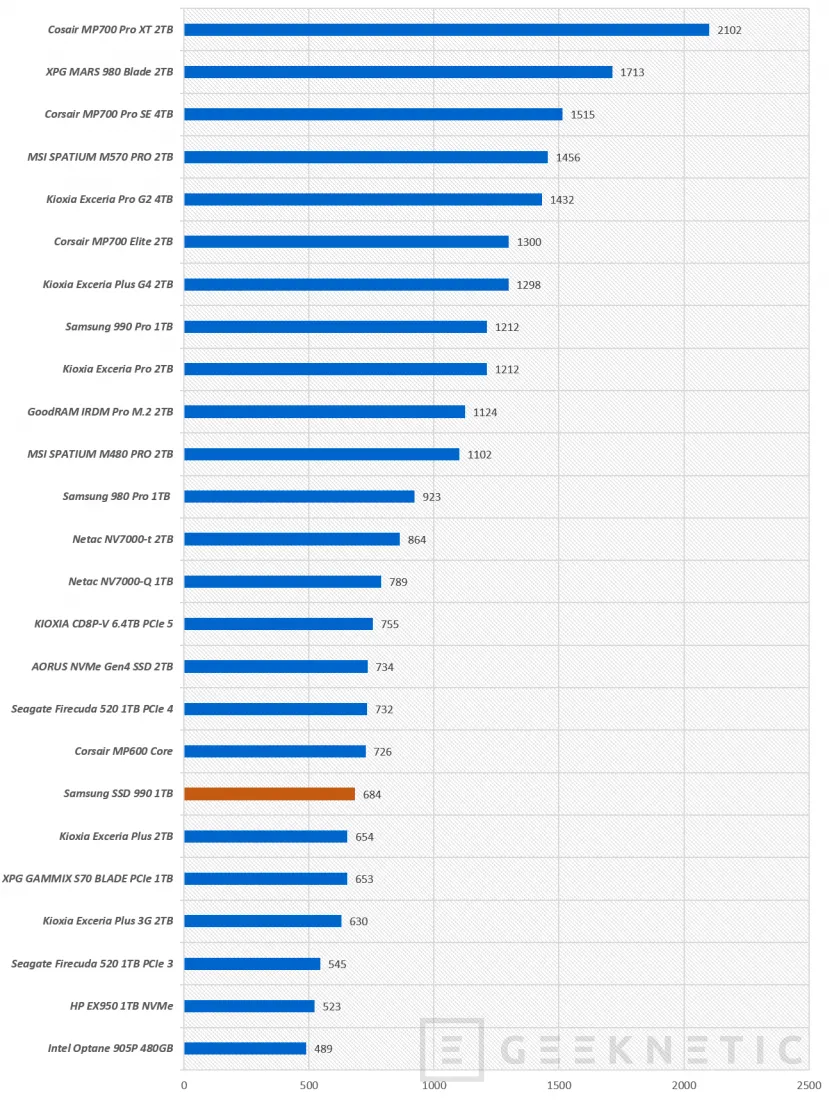

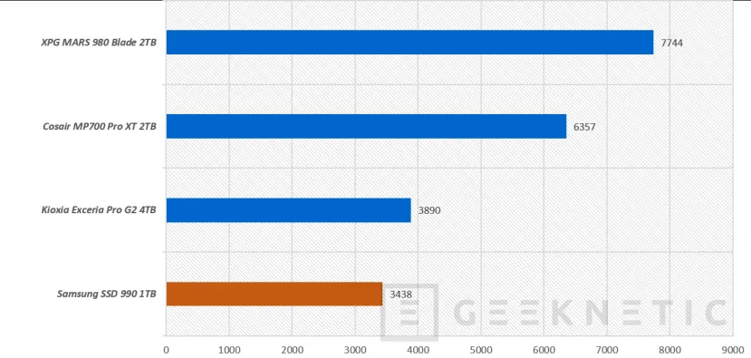

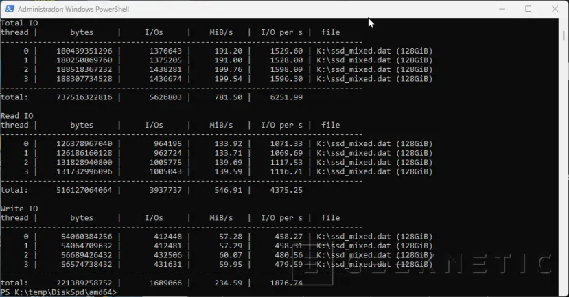

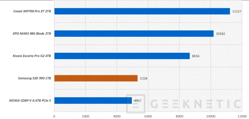

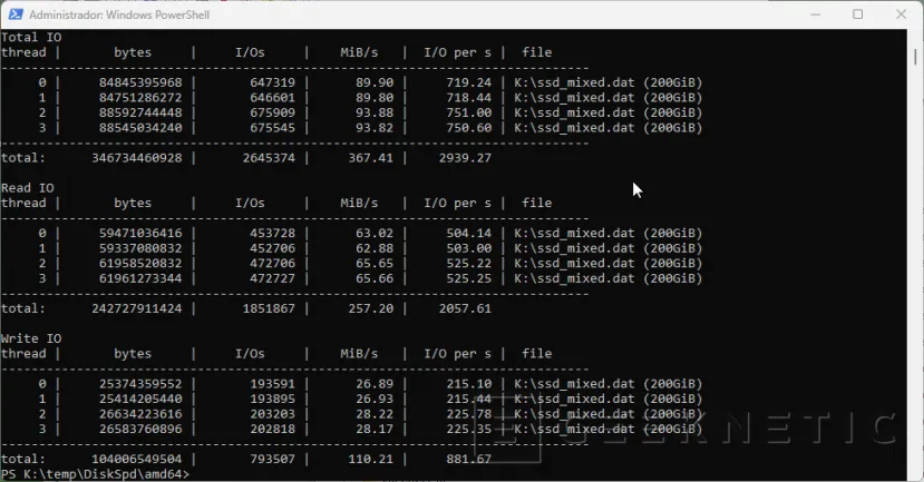

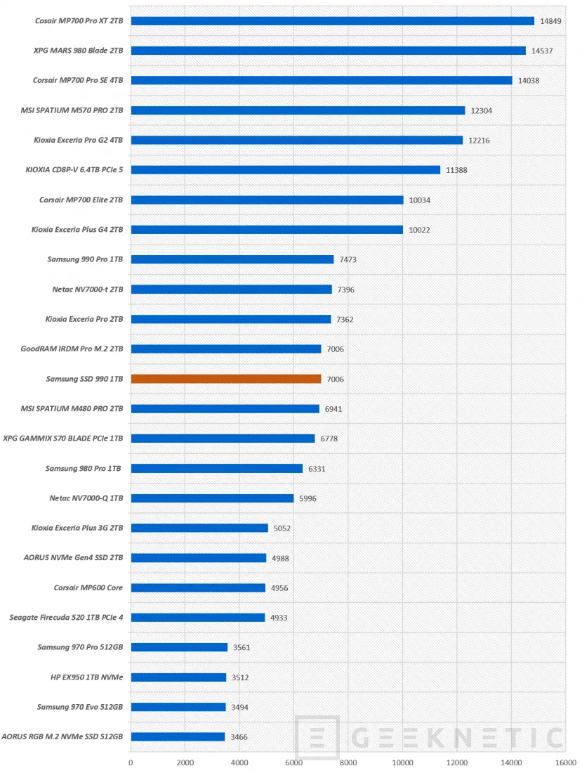

Rendimiento y consumo de energía
Es evidente que esta unidad no se sitúa en nuestra tabla entre las unidades más rápidas del mercado; las unidades PCI Express 5.0 ocupan esos primeros puestos. Sí es verdad que hemos encontrado el punto débil de su gestión de escritura mediante HBM cuando aumentamos la cifra de grabación continuada a una cifra elevada, de más de 64 GB. Este nivel de datos hace que la unidad sufra y decaiga, pero, poniéndolo en situación, no es un escenario con el que nos vayamos a encontrar habitualmente. Es una prueba extrema de carga mixta que hacemos a todas las unidades que pasan por nuestras manos.
Geeknetic Samsung SSD 990 Review: PCIe 4.0 con más rendimiento y más eficiencia que el 990 EVO 9

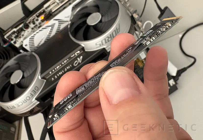

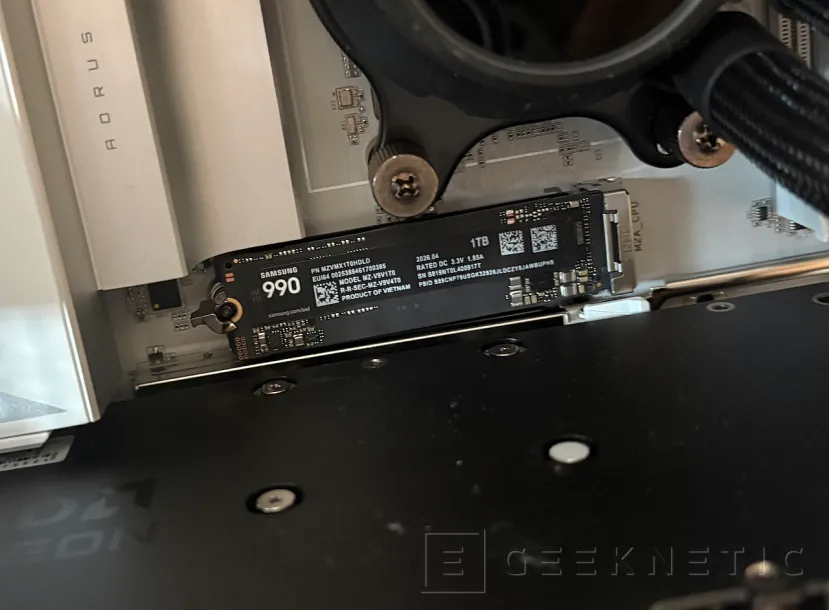

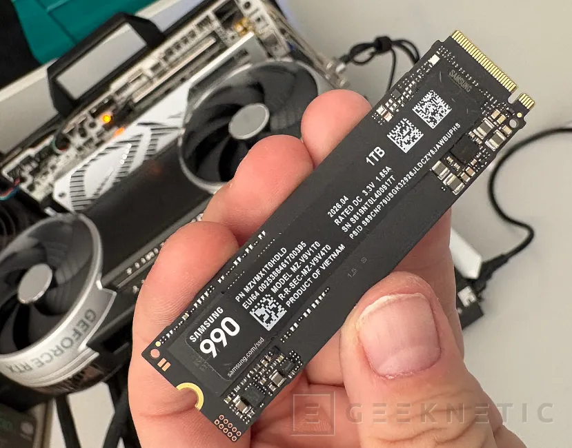

En este modelo de 1TB, tenemos un solo chip de memoria, en el extremo, y la controladora al otro, cerca del conector PCI Express.

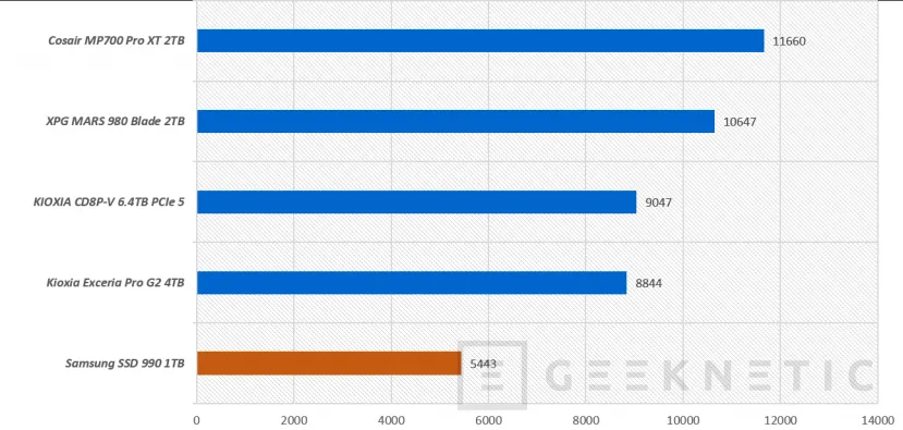

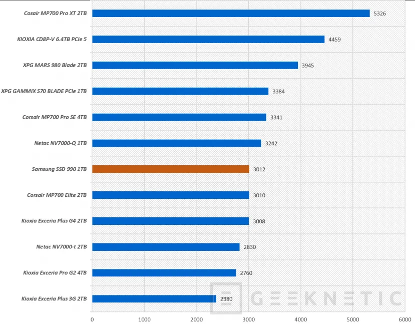

Las pruebas nos hablan de una unidad sólida, con el rendimiento esperado según los datos del fabricante, y situándose entre las mejores unidades que han pasado por nuestro laboratorio dentro de su segmento de producto.

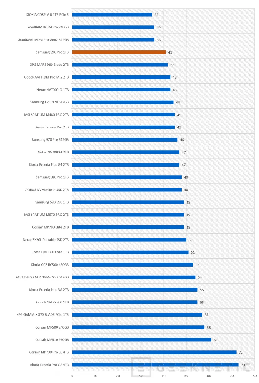

Temperatura en reposo, con disipador
Geeknetic Samsung SSD 990 Review: PCIe 4.0 con más rendimiento y más eficiencia que el 990 EVO 10

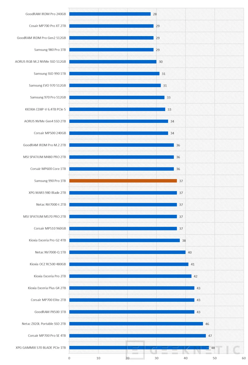

Temperatura en carga, con disipador
Geeknetic Samsung SSD 990 Review: PCIe 4.0 con más rendimiento y más eficiencia que el 990 EVO 11

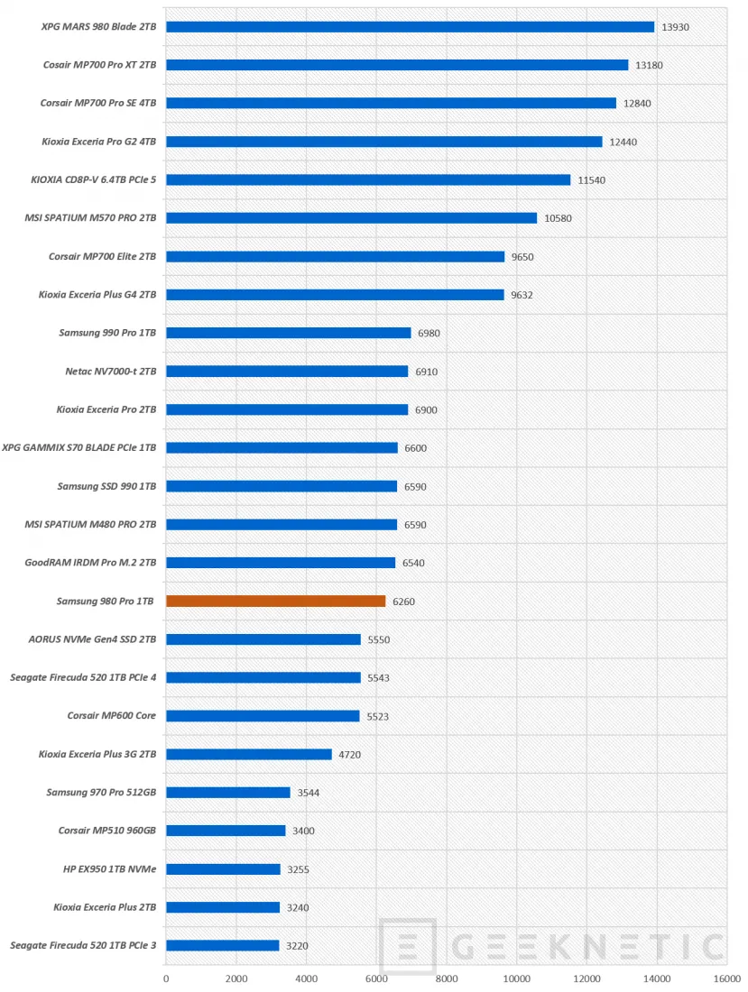

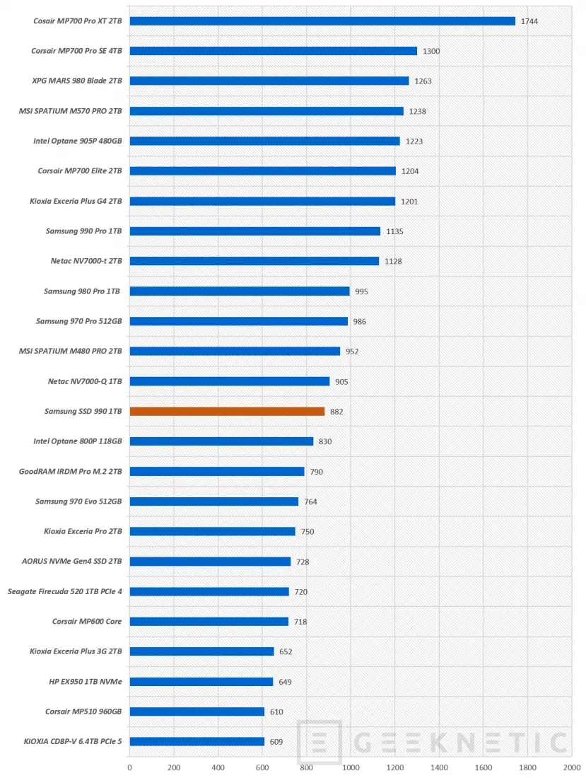

Atto Lectura Secuencial
Geeknetic Samsung SSD 990 Review: PCIe 4.0 con más rendimiento y más eficiencia que el 990 EVO 12

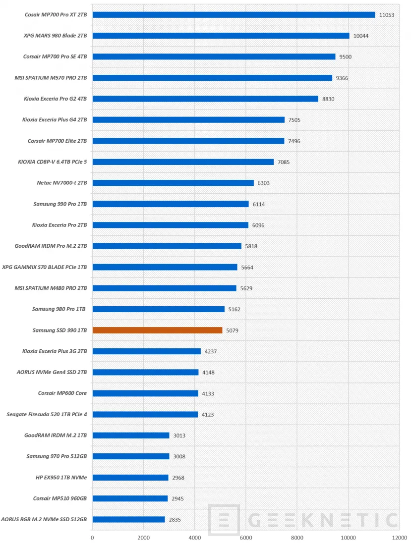

AS-SSD Lectura secuencial
Geeknetic Samsung SSD 990 Review: PCIe 4.0 con más rendimiento y más eficiencia que el 990 EVO 14
AS-SSD Escritura secuencial
Geeknetic Samsung SSD 990 Review: PCIe 4.0 con más rendimiento y más eficiencia que el 990 EVO 15

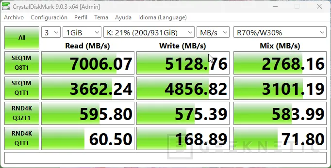

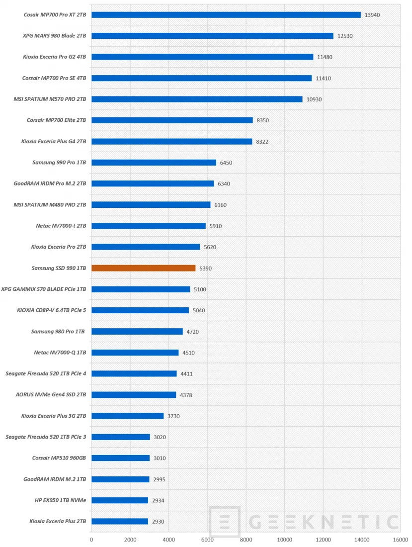

Crystal DM Mixto R70/W30
Geeknetic Samsung SSD 990 Review: PCIe 4.0 con más rendimiento y más eficiencia que el 990 EVO 16
Crystal DM Lectura secuencial
Geeknetic Samsung SSD 990 Review: PCIe 4.0 con más rendimiento y más eficiencia que el 990 EVO 17

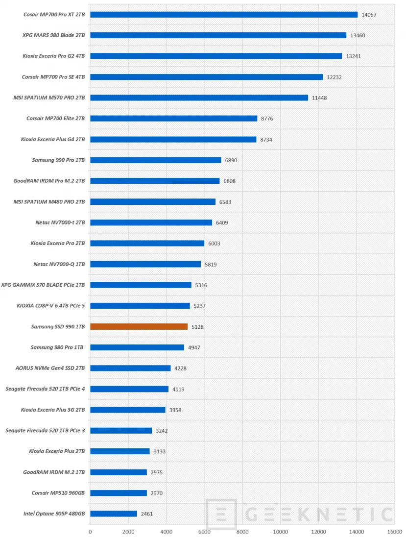

Crystal DM Escritura secuencial
Geeknetic Samsung SSD 990 Review: PCIe 4.0 con más rendimiento y más eficiencia que el 990 EVO 18

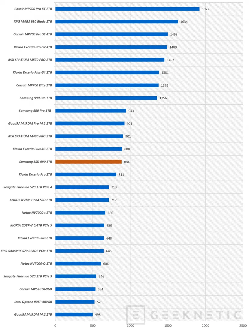

IOMeter QD32 Lectura (KIOPs)
Geeknetic Samsung SSD 990 Review: PCIe 4.0 con más rendimiento y más eficiencia que el 990 EVO 19

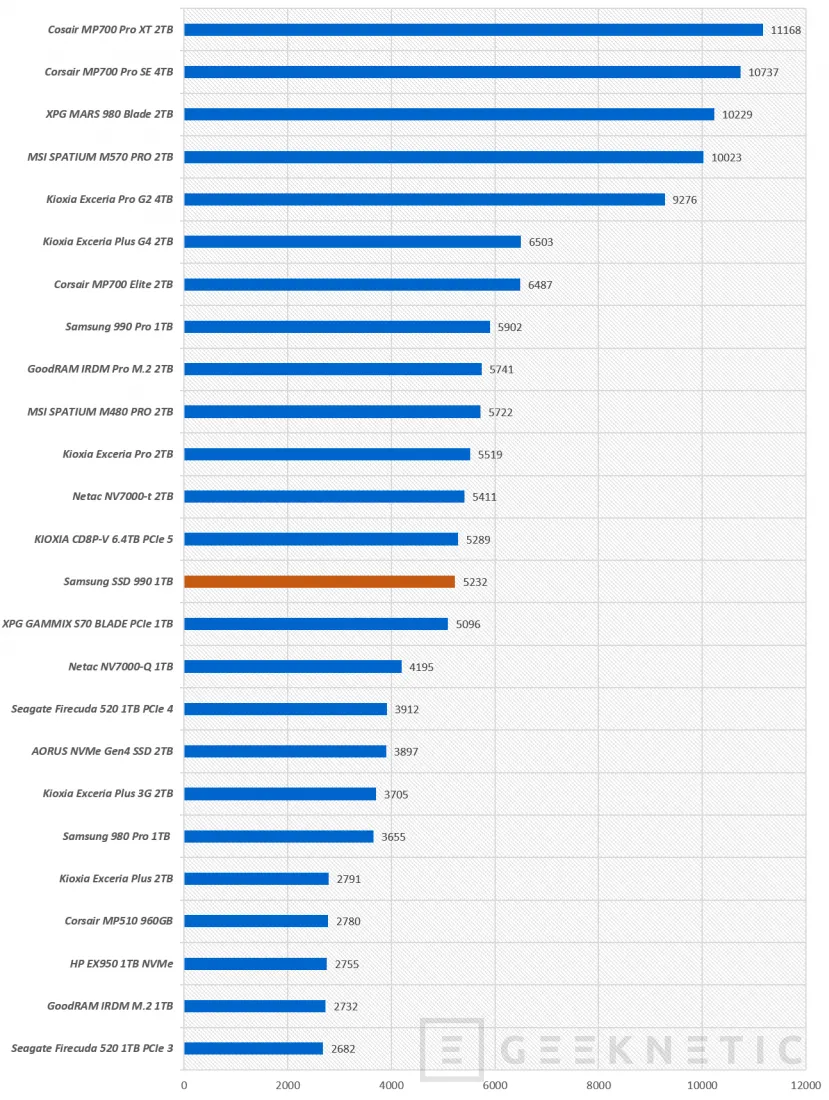

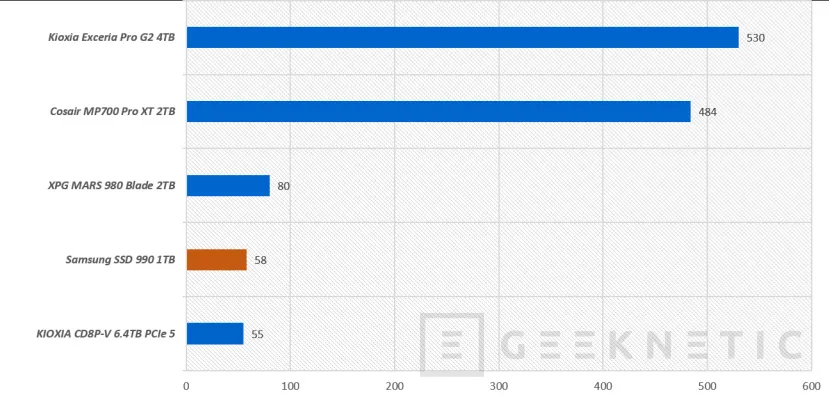

3DMark Storage Benchmark
Geeknetic Samsung SSD 990 Review: PCIe 4.0 con más rendimiento y más eficiencia que el 990 EVO 23

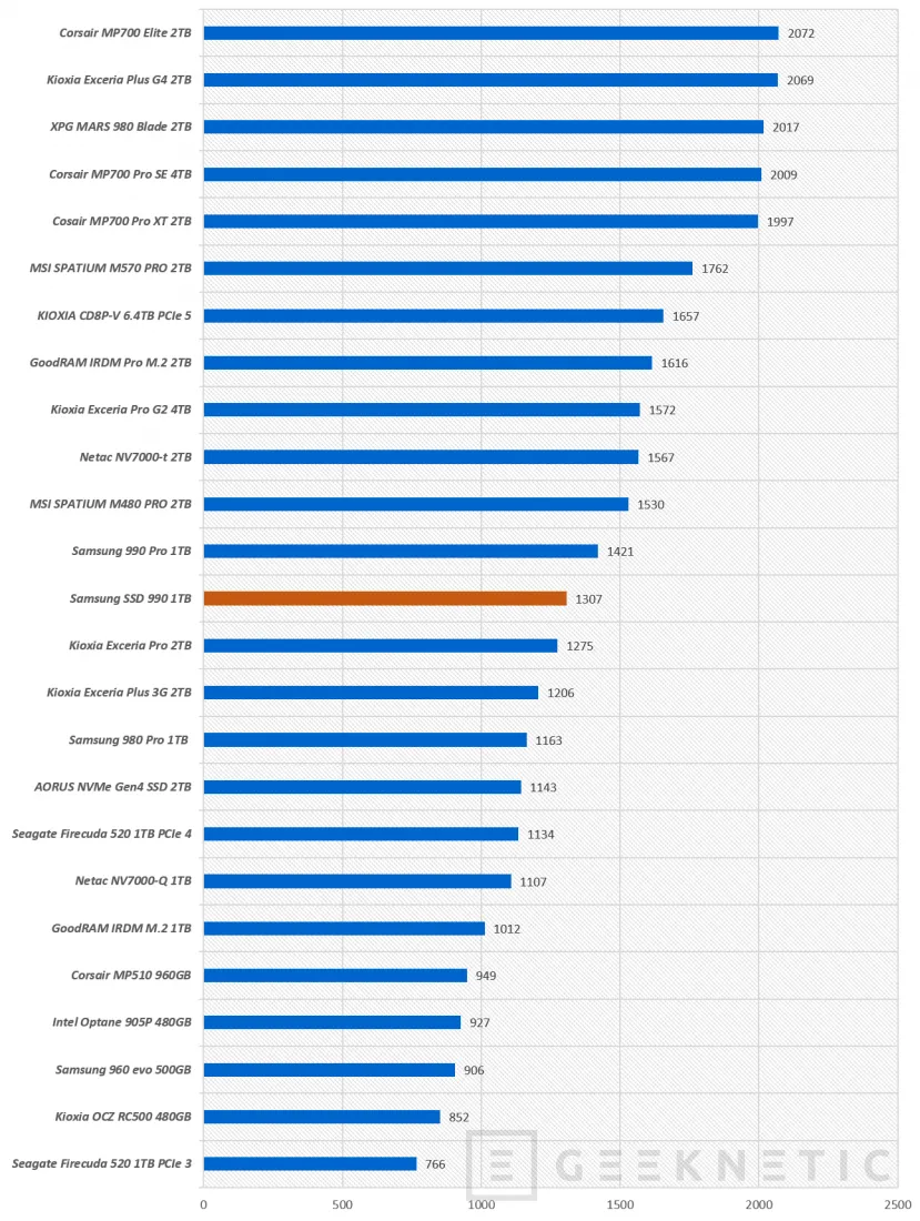

PCMark 10 Drive Performance Consistency Test
Geeknetic Samsung SSD 990 Review: PCIe 4.0 con más rendimiento y más eficiencia que el 990 EVO 24
PCMark 10 Drive Performance Quick Test
Geeknetic Samsung SSD 990 Review: PCIe 4.0 con más rendimiento y más eficiencia que el 990 EVO 25
