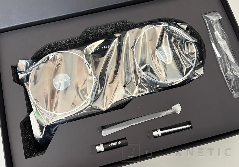

Accesorios incluidos
  • Guía rápida
  • Tarjeta de registro de garantía
  • Adaptador 12V-2x6 a 4 × PCIe de 8 pines
  • Pegatina AORUS metálica
  • Guantes AORUS
  • Soporte para la tarjeta gráfica (VGA Holder Kit)
  • Pinzas (Tweezers)

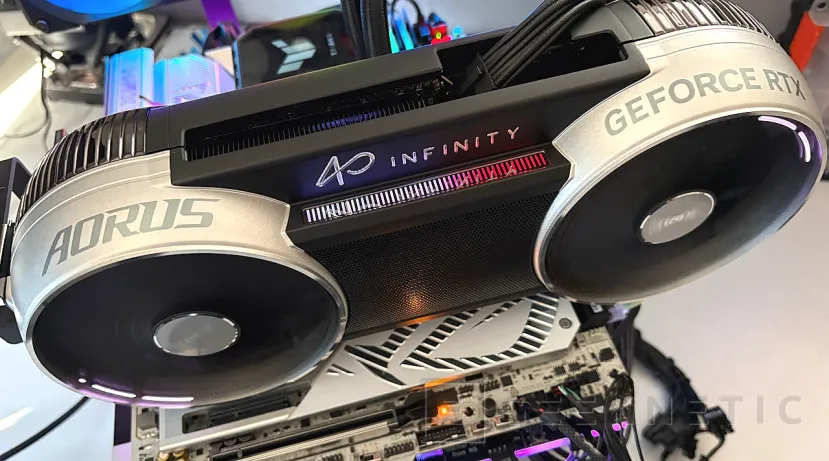

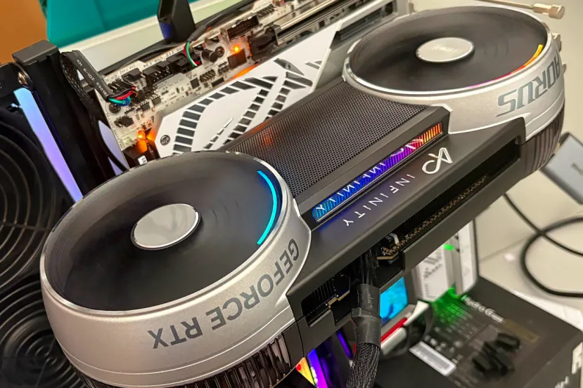

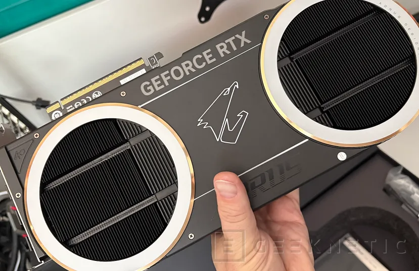

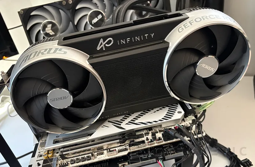

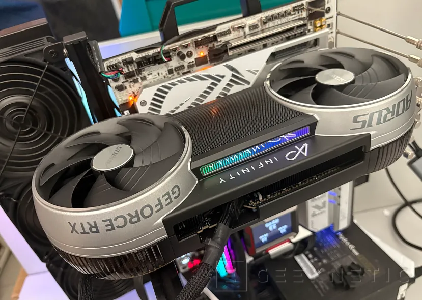

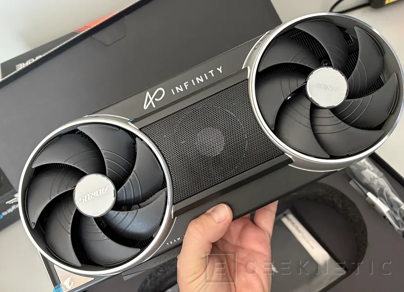

El diseño ultra personalizado de la Gigabyte AORUS GeForce RTX 5090 INFINITY 32G
Este modelo es especial por su diseño, que lo diferencia de muchos de la competencia y también de las propias gamas habituales de Gigabyte, incluida la propia MASTER o GAMING OC de Gigabyte. Un diseño que no solo busca la estética, sino también diferenciarse en su capacidad de sostener el mejor rendimiento de la RTX 5090.
Geeknetic Gigabyte AORUS GeForce RTX 5090 INFINITY 32G Review: Gigabyte celebra su 40 aniversario son su gráfica más rápida y exclusiva 10

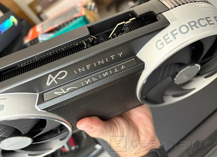

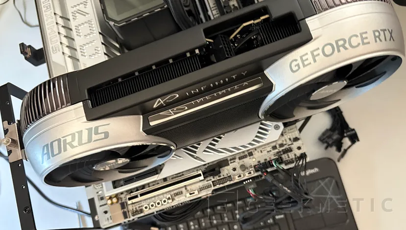

La INFINITY nace para conmemorar el 40 aniversario de la marca y su diseño lo deja bien claro desde el primer vistazo. Con sus dos grandes ventiladores circulares en los extremos y el aro de iluminación RGB Halo rodeándolos, el resultado es espectacular, porque además es una gráfica bastante compacta, al menos en lo referente al largo de la tarjeta.

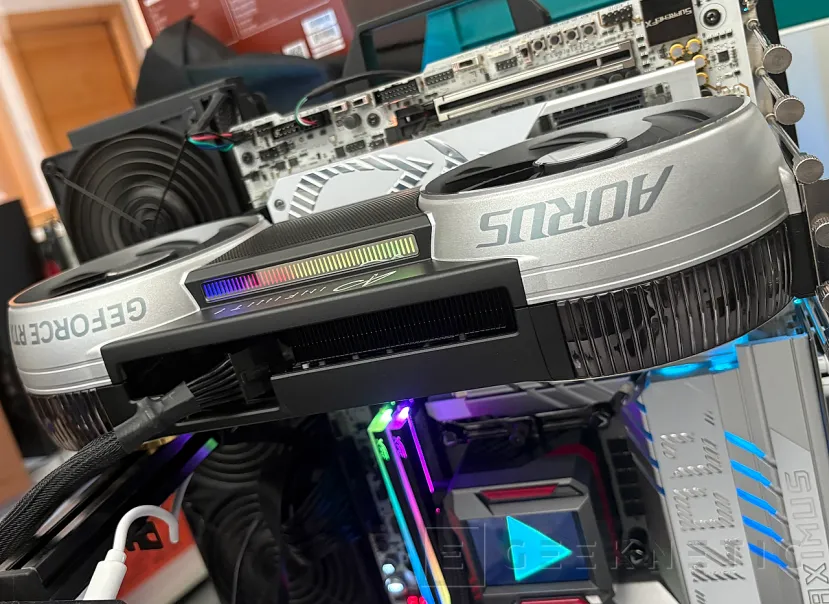

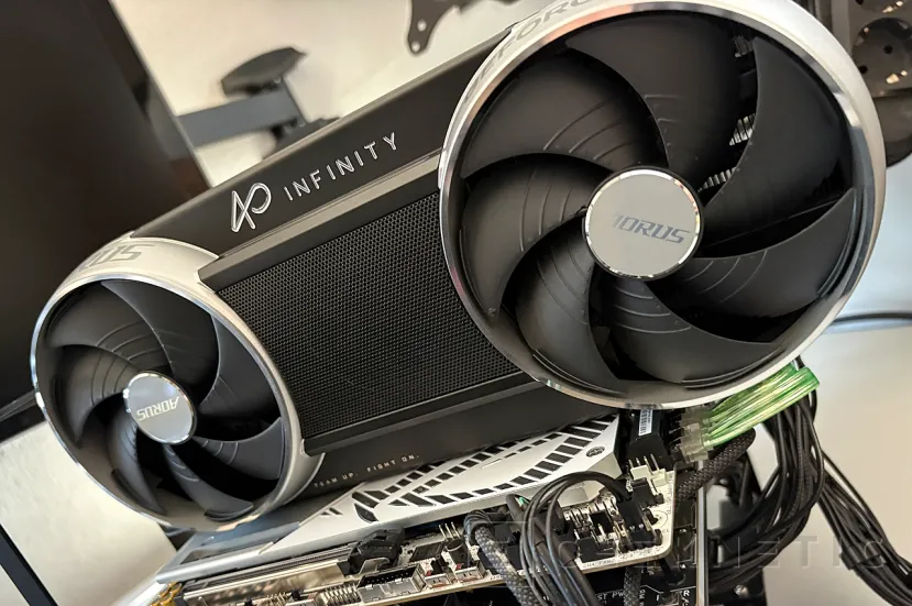

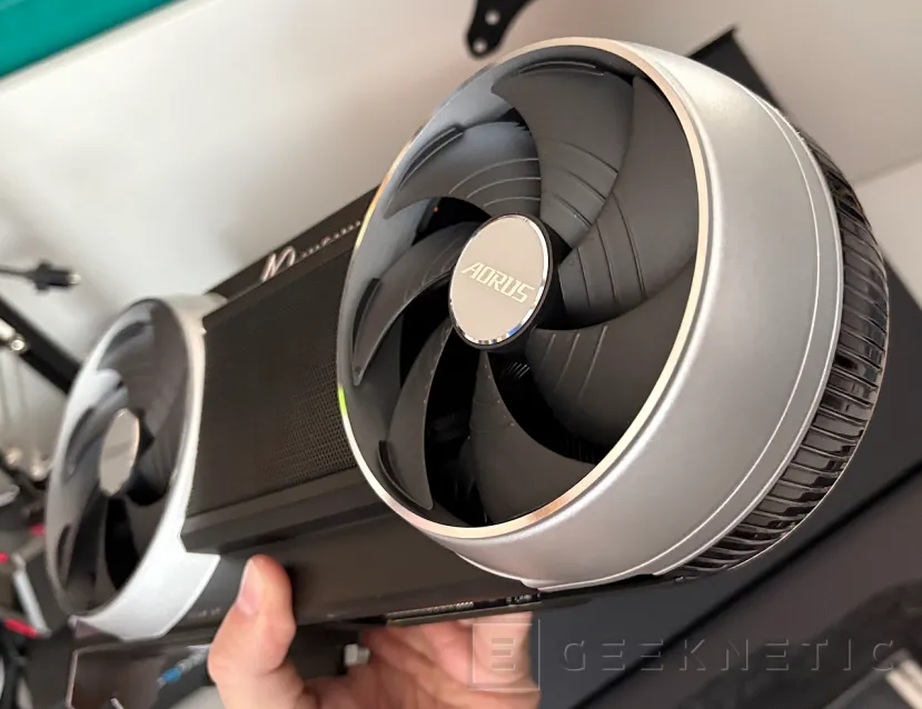

El sistema de refrigeración se llama WINDFORCE HYPERBURST y es una demostración de desde dónde viene la marca y hacia dónde quieren ir. Utiliza un diseño de flujo cruzado doble (double flow through) que permite que el aire atraviese la tarjeta por ambos lados del backplate sin obstrucciones, algo que ya vimos apuntado en la Founders Edition, pero que aquí Gigabyte lleva un paso más allá.
Geeknetic Gigabyte AORUS GeForce RTX 5090 INFINITY 32G Review: Gigabyte celebra su 40 aniversario son su gráfica más rápida y exclusiva 11

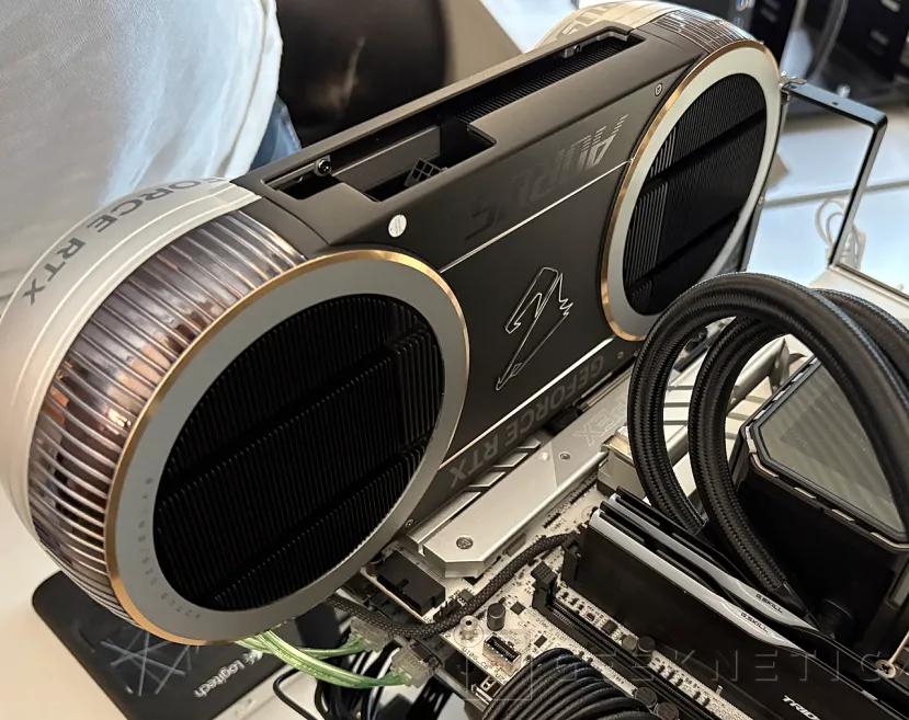

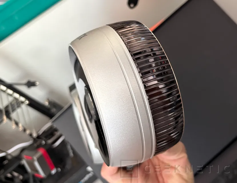

Los dos ventiladores principales son una revisión de los reconocidos “Hawk Fan” de Gigabyte, con un diseño de pala patentado que imita la aerodinámica del ala de un ave rapaz, lo que reduce la resistencia al aire y el ruido, y que Gigabyte cifra en una mejora de hasta el 53,6 % en presión de aire y un 12,5 % más de volumen de aire sin penalizar la acústica.
Pero el verdadero secreto está escondido en el centro de la tarjeta, tras una rejilla, donde se oculta un tercer ventilador, el Overdrive Fan, de 60 mm de ancho, con su propia curva de trabajo independiente. Solo entra en acción cuando la carga es realmente exigente o cuando se hace overclock, aportando ese extra de aire justo cuando más se necesita.
Geeknetic Gigabyte AORUS GeForce RTX 5090 INFINITY 32G Review: Gigabyte celebra su 40 aniversario son su gráfica más rápida y exclusiva 12
Todo el conjunto se apoya en heatpipes superconductores y una cámara de vapor de contacto directo con la GPU, en 3 dimensiones, además de una grasa térmica compuesta para el propio chip, que combina la alta conductividad del metal líquido con la facilidad de aplicación de una pasta térmica convencional. Para la memoria VRAM y los MOSFET, Gigabyte usa además un gel térmico de grado servidor, mucho más adaptable que los thermal pads tradicionales y que mantiene el contacto óptimo aunque la superficie no sea perfectamente uniforme, algo habitual en este tipo de elementos, que son de construcción compleja.
El chasis es metálico, tanto la cubierta frontal como el backplate están forjados en una sola pieza, lo que aporta una rigidez y resistencia a la flexión muy superiores a las de un chasis de aluminio estampado convencional, además de permitir formas mucho más complejas como las que vemos aquí. La tarjeta incorpora también un indicador de energía, que avisa si detecta cualquier anomalía en el suministro eléctrico, y doble BIOS, para alternar entre un perfil de rendimiento y otro más silencioso que se ajusta a los parámetros de funcionamiento de la RTX 5090 de referencia.
Geeknetic Gigabyte AORUS GeForce RTX 5090 INFINITY 32G Review: Gigabyte celebra su 40 aniversario son su gráfica más rápida y exclusiva 13
En cuanto a dimensiones, hablamos de 330 mm de longitud, 145 mm de altura y 65 mm de grosor, ocupando entre 2,5 y 3 slots. Es una tarjeta más grande que una RTX 5090 de referencia, lógico si se tiene en cuenta el diseño de flujo cruzado, pero sigue siendo compacta si la comparamos con otros modelos tope de gama de la competencia, como la ROG Matrix de ASUS o la Lightning X de MSI.

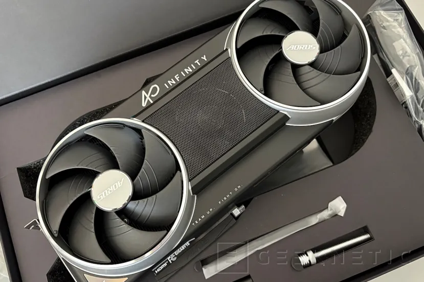

Geeknetic Gigabyte AORUS GeForce RTX 5090 INFINITY 32G Review: Gigabyte celebra su 40 aniversario son su gráfica más rápida y exclusiva 14

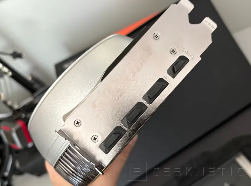

La conectividad frontal se completa con la conectividad esperada, con los 3 puertos DisplayPort 2.1b completos y un HDMI 2.1b. Todos ellos en línea. Cuenta, como es lógico, con un único conector de alimentación de 16 pines, en orientación vertical, igual que en la RTX 5090 de referencia. En la caja se incluyen, entre otros accesorios, un adaptador de 12V-2x6 a 4 conectores PCIe de 8 pines, un guante AORUS, unas pinzas y un kit de soporte para la propia tarjeta, algo de agradecer dado el peso elevado de este diseño masivo de Gigabyte.
Geeknetic Gigabyte AORUS GeForce RTX 5090 INFINITY 32G Review: Gigabyte celebra su 40 aniversario son su gráfica más rápida y exclusiva 15
Todo apunta a que estamos ante una tirada limitada y con un precio acorde a su exclusividad, hablándose de cifras que rondarían los 5.300 euros en mercados donde ya se ha filtrado el precio, muy por encima de lo que cuesta una RTX 5090 de referencia. No es una tarjeta para todos los bolsillos, ni pretende serlo. Gigabyte respalda el conjunto con 4 años de garantía si se registra el producto en los primeros 30 días tras la compra, uno más de lo habitual.

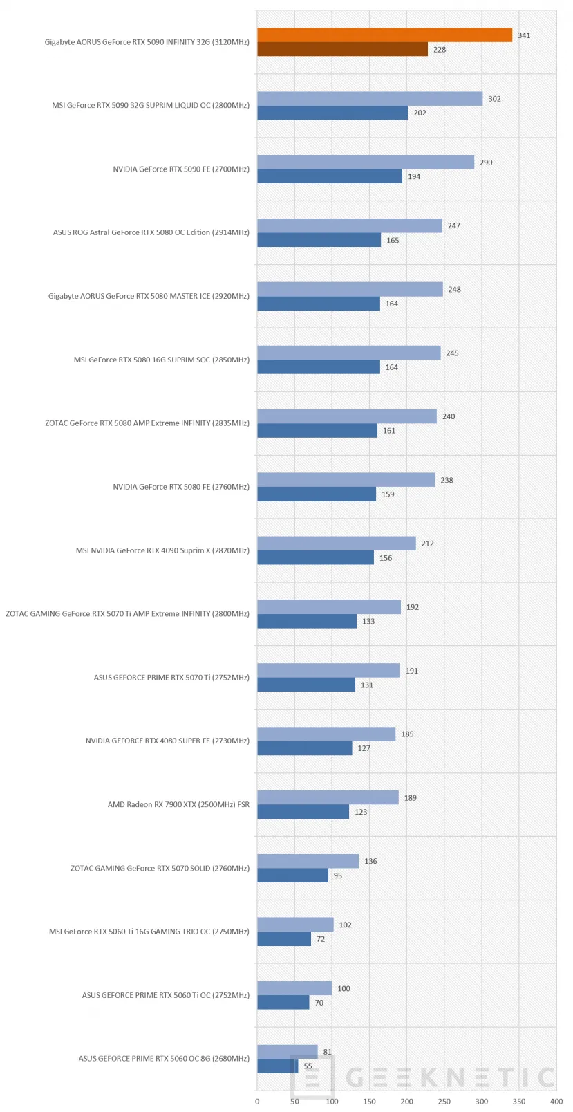

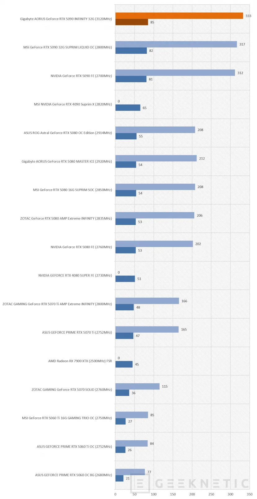

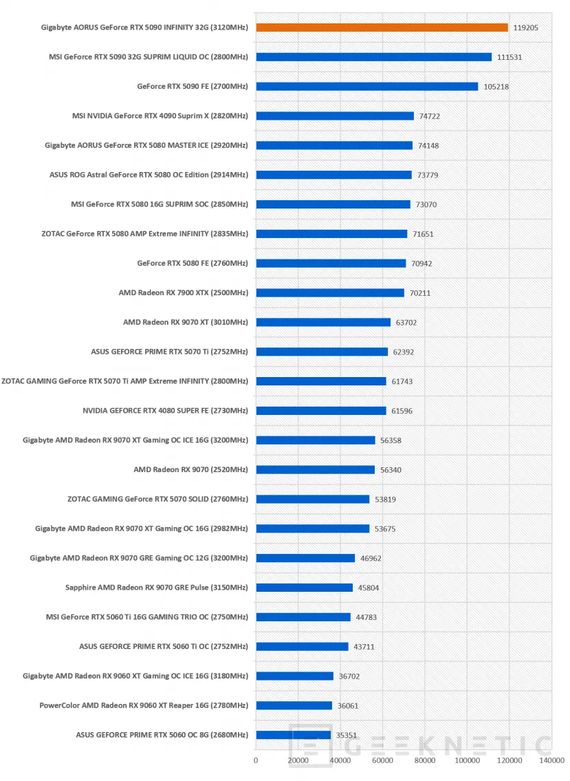

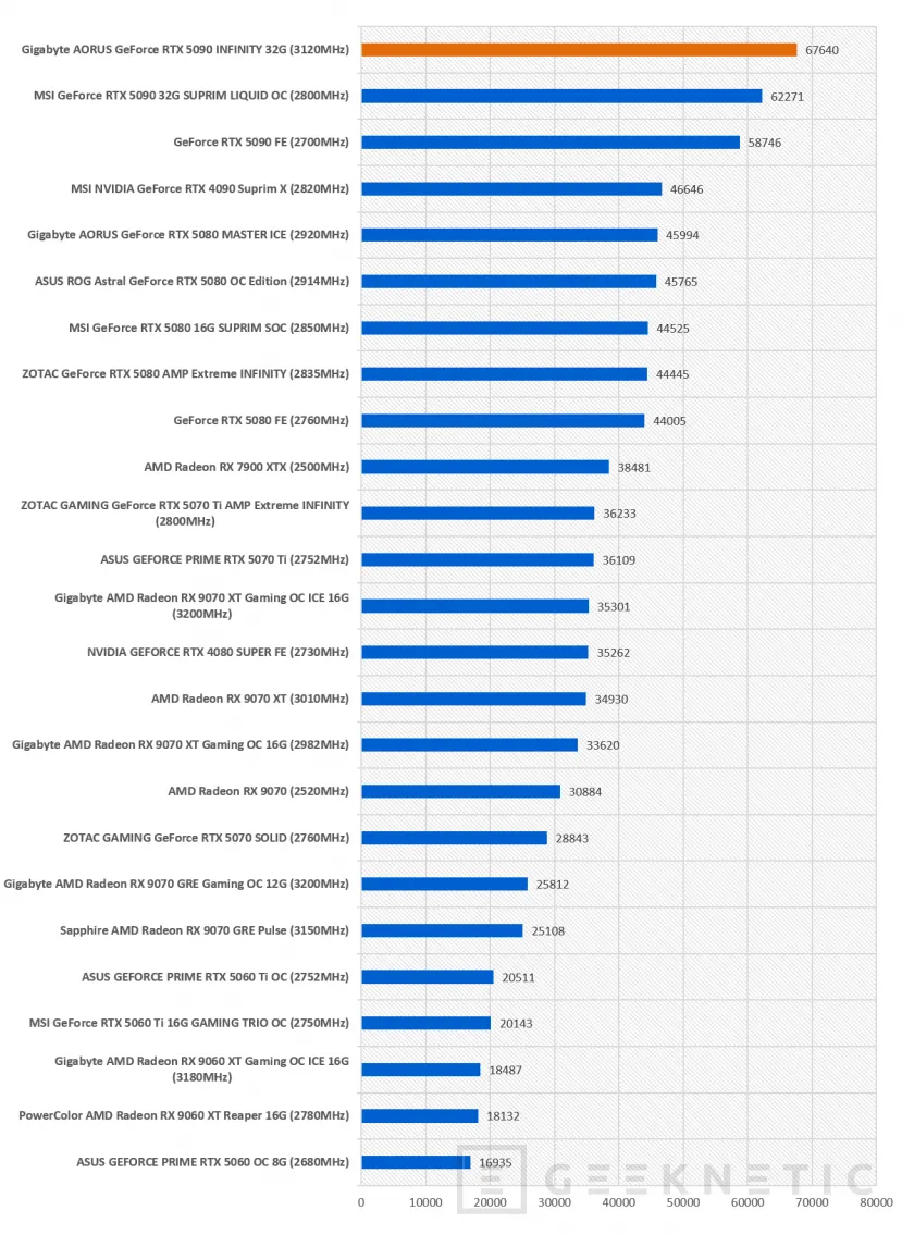

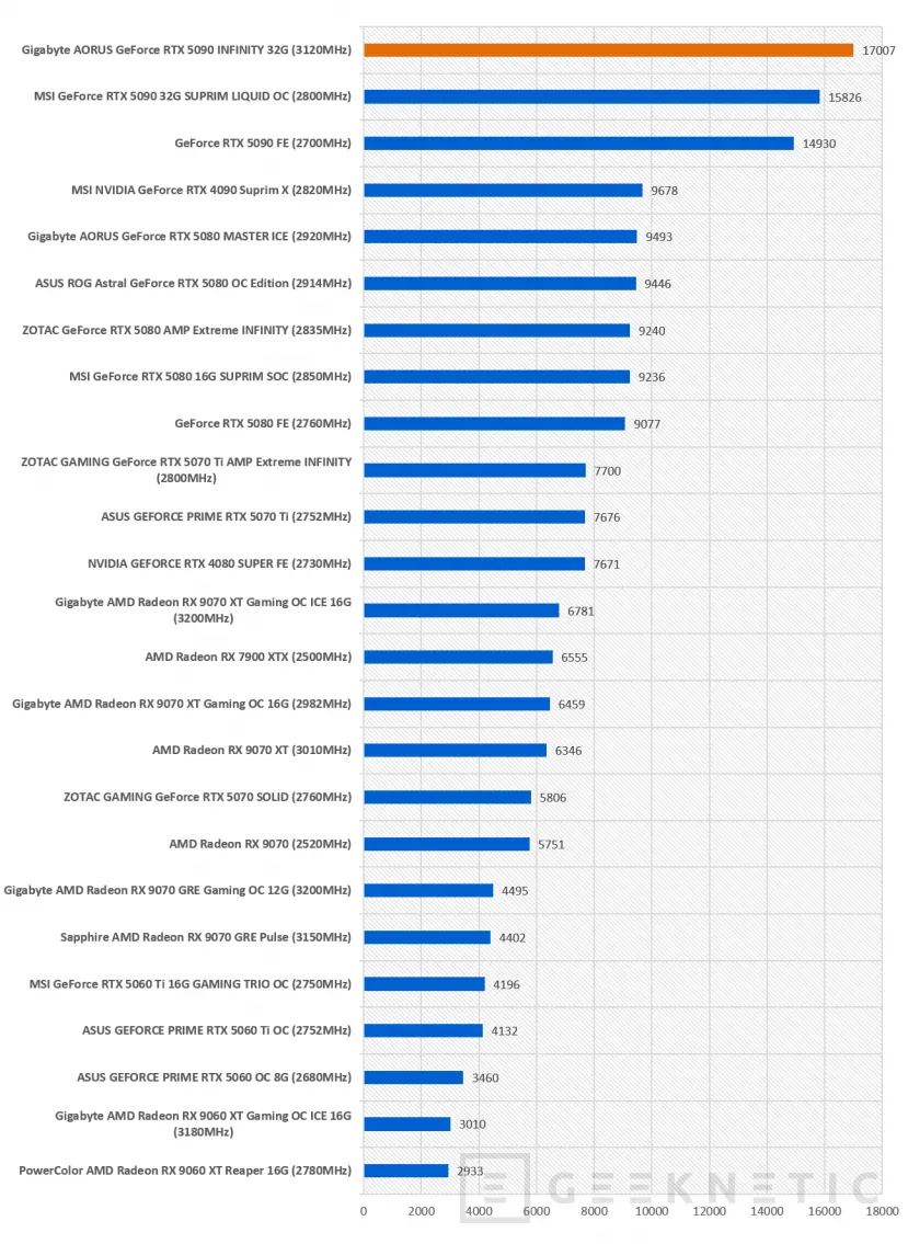

Comportamiento de la tarjeta y overclock

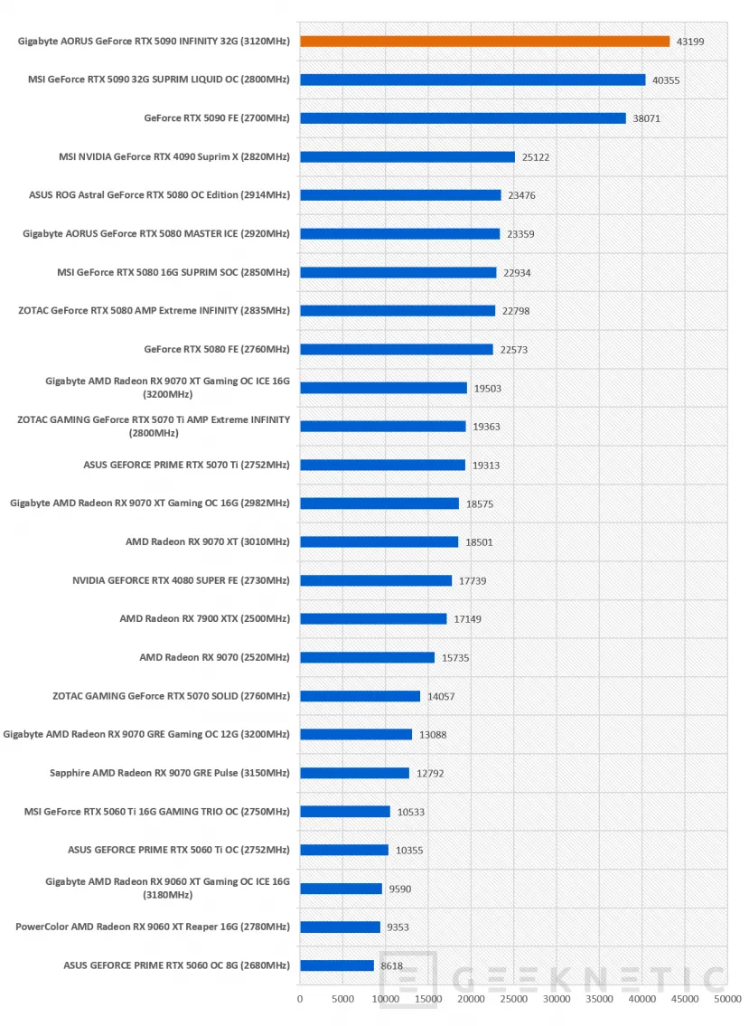

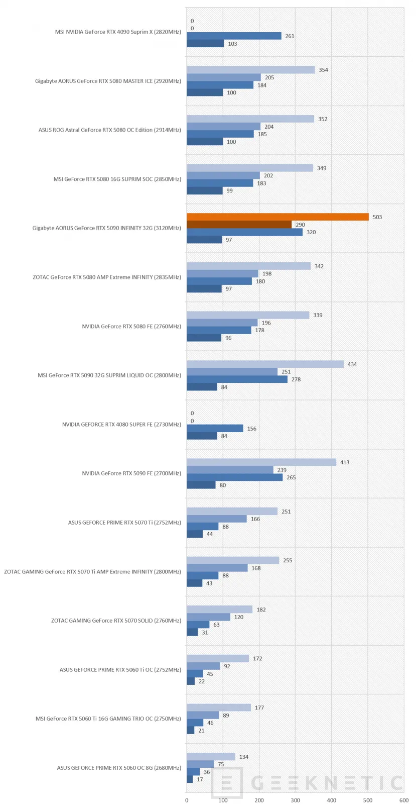

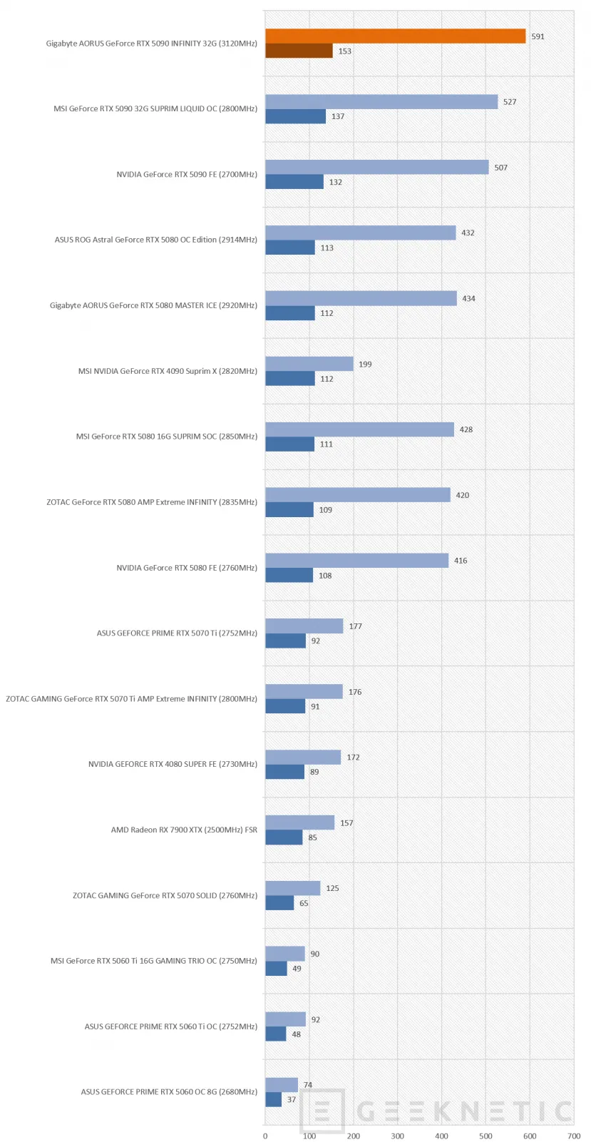

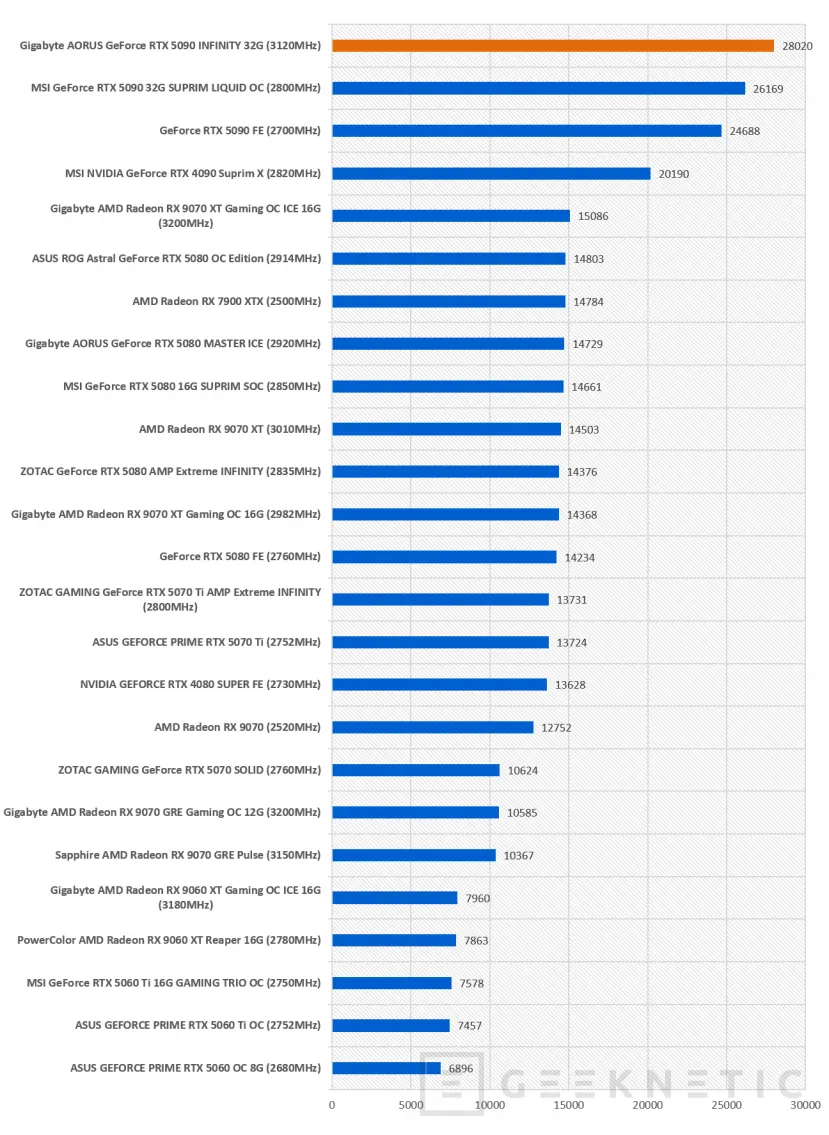

Algo que hay que tener muy en cuenta en un diseño arriesgado como este es cómo se comportará la tarjeta tanto en reposo como en estrés, y si es capaz de mantener las frecuencias que promete sobre el papel. Es algo que hacemos con todas las tarjetas que pasan por nuestras manos, con más razón con una tarjeta que es de las de mayor consumo de la historia y que, además, presenta un diseño de refrigeración completamente distinto al de una RTX 5090 de referencia.
Geeknetic Gigabyte AORUS GeForce RTX 5090 INFINITY 32G Review: Gigabyte celebra su 40 aniversario son su gráfica más rápida y exclusiva 16

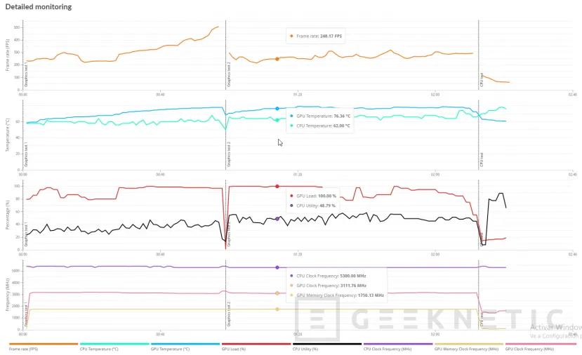

Lo que hemos podido ver durante nuestras pruebas de estrés y estabilidad es que este modelo no solo cumple con las velocidades turbo que se esperan de ella, sino que las supera con creces, estabilizando, como veis en las capturas, muy por encima de los 3.000 MHz de fábrica; de hecho, estable en juegos por encima de los 3.100, muy lejos de los 2.407 MHz de reloj base de la tarjeta de referencia y de los 2.700 que logramos en juegos con la anterior 5090 que coronaba nuestro ranking de gráficas.
Geeknetic Gigabyte AORUS GeForce RTX 5090 INFINITY 32G Review: Gigabyte celebra su 40 aniversario son su gráfica más rápida y exclusiva 17
A esta frecuencia, las temperaturas de trabajo se mantienen en niveles muy contenidos, gracias al conjunto de cámara de vapor, heatpipes superconductores y un disipador de grandes dimensiones apoyado por dos ventiladores que maximizan el diseño de doble paso característico del modelo de referencia.
Geeknetic Gigabyte AORUS GeForce RTX 5090 INFINITY 32G Review: Gigabyte celebra su 40 aniversario son su gráfica más rápida y exclusiva 18
Un conector PCI Gen5, ya sea el 12V-2x6 o el 12VHPWR, soporta un máximo de 600 W de carga, por lo que os podéis imaginar que en este modelo el margen de aumento de potencia que admite NVIDIA para overclock es bastante reducido. De hecho, no permite añadir margen de potencia, pero lo compensa con una refrigeración superior, que es la que le permite mantener frecuencias mucho más elevadas que el modelo de referencia.

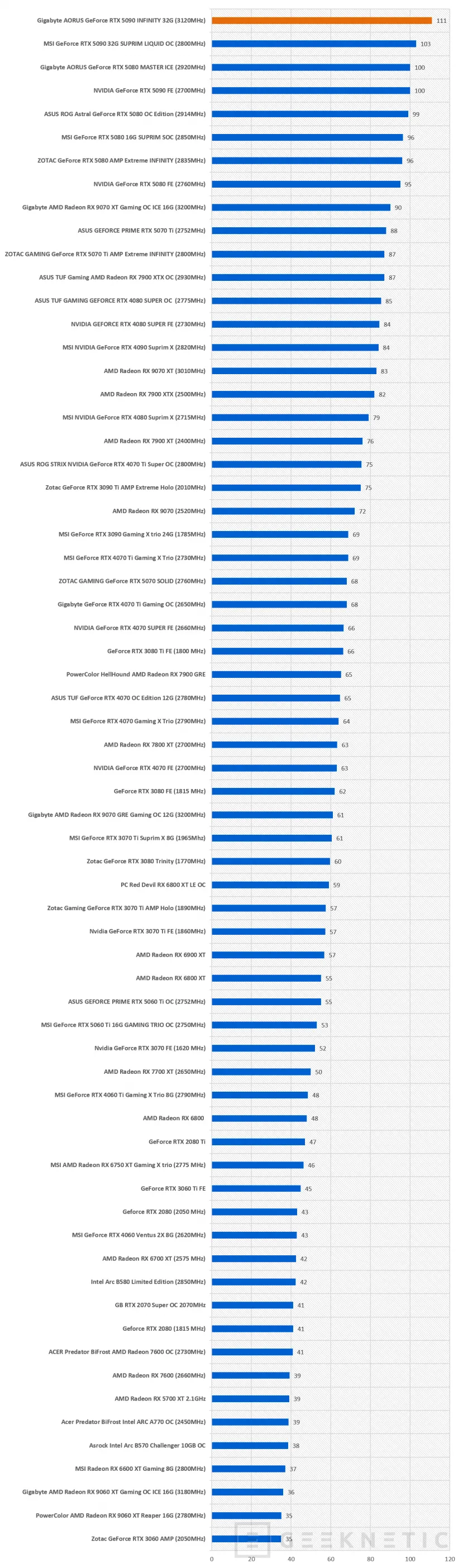

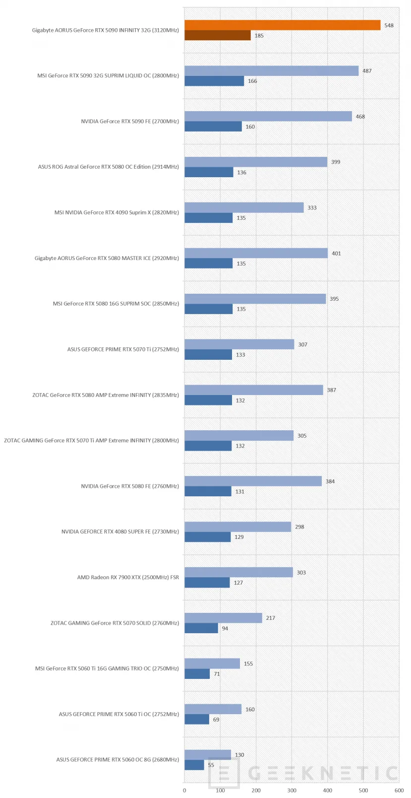

Antes de lanzar la tabla y la gráfica, conviene explicar qué estamos midiendo y por qué. Los tres bloques de datos que hemos recogido, tokens por segundo en modelos de 8B, 32B y arquitecturas MoE como DeepSeek, junto con la generación de imagen en Stable Diffusion XL, cubren los dos escenarios reales de un usuario de sobremesa que quiere hacer IA en local, chatear con un asistente propio, conectable a agentes como Openclaw o similares y generar contenido visual. El patrón que se repite en toda la tabla es el mismo que ya adelantamos, la inferencia de texto depende casi por completo del ancho de banda de memoria, así que nuestra AORUS INFINITY a 3100 MHz estables rinde prácticamente igual que una RTX 5090 de referencia en tokens por segundo, mientras que en tareas de generación de imagen, donde sí se satura el núcleo de cómputo, el overclock aporta un margen real y medible.
Geeknetic Gigabyte AORUS GeForce RTX 5090 INFINITY 32G Review: Gigabyte celebra su 40 aniversario son su gráfica más rápida y exclusiva 19
Puesta en contexto frente a la competencia, la fotografía es clara en dos niveles. En el terreno doméstico, la RTX 5090 no tiene rival hoy, la RTX 5080 se queda muy por debajo en modelos grandes por sus 16 GB de VRAM y la RX 9070 XT, aunque defendible en precio, arrastra tanto una arquitectura sin FP4 como un ecosistema ROCm o Vulkan todavía por detrás de CUDA en rendimiento puro.
Añadiendo modelos del entorno profesional la historia cambia bastante, porque ahí no se compite en tokens por segundo sino en capacidad de VRAM, y es donde la RTX 5090, con sus 32 GB, empieza a quedarse pequeña frente a tarjetas como la RTX PRO 6000 Blackwell de NVIDIA con sus 96 GB, la Radeon PRO W7900 de AMD con 48 GB, o la nueva Arc Pro B60 Dual de Intel con otros 48 GB repartidos en dos chips. Ninguna de las tres es una tarjeta de juego, y de hecho en tokens por segundo puros con modelos que caben en 32 GB la RTX 5090 les pisa los talones o incluso las supera gracias a su reloj más alto, pero en el momento en que el modelo no cabe en la VRAM de una tarjeta de consumo, esas profesionales pasan a ser la única opción viable de un solo chip.

Rendimiento en DLSS 4.5
Esta tarjeta es completamente DLSS 4.5, con el modo Multi Frame Generation 6X y el Dynamic MFG como añadidos más recientes sobre la base de DLSS 4. Realmente, el impacto es impresionante tanto en números como en calidad de imagen. NVIDIA consigue reducir artefactos en pantalla, parpadeos y aumentar el rendimiento de forma notable con respecto al renderizado nativo gracias a esta técnica. Nosotros lo hemos comprobado con diversos test, tanto en juegos ya compatibles como en fases beta. La verdad es que el resultado es sorprendente.
Equipo de pruebas:
3DMark DLSS Feature Test DLSS 4 beta
Geeknetic Gigabyte AORUS GeForce RTX 5090 INFINITY 32G Review: Gigabyte celebra su 40 aniversario son su gráfica más rápida y exclusiva 20

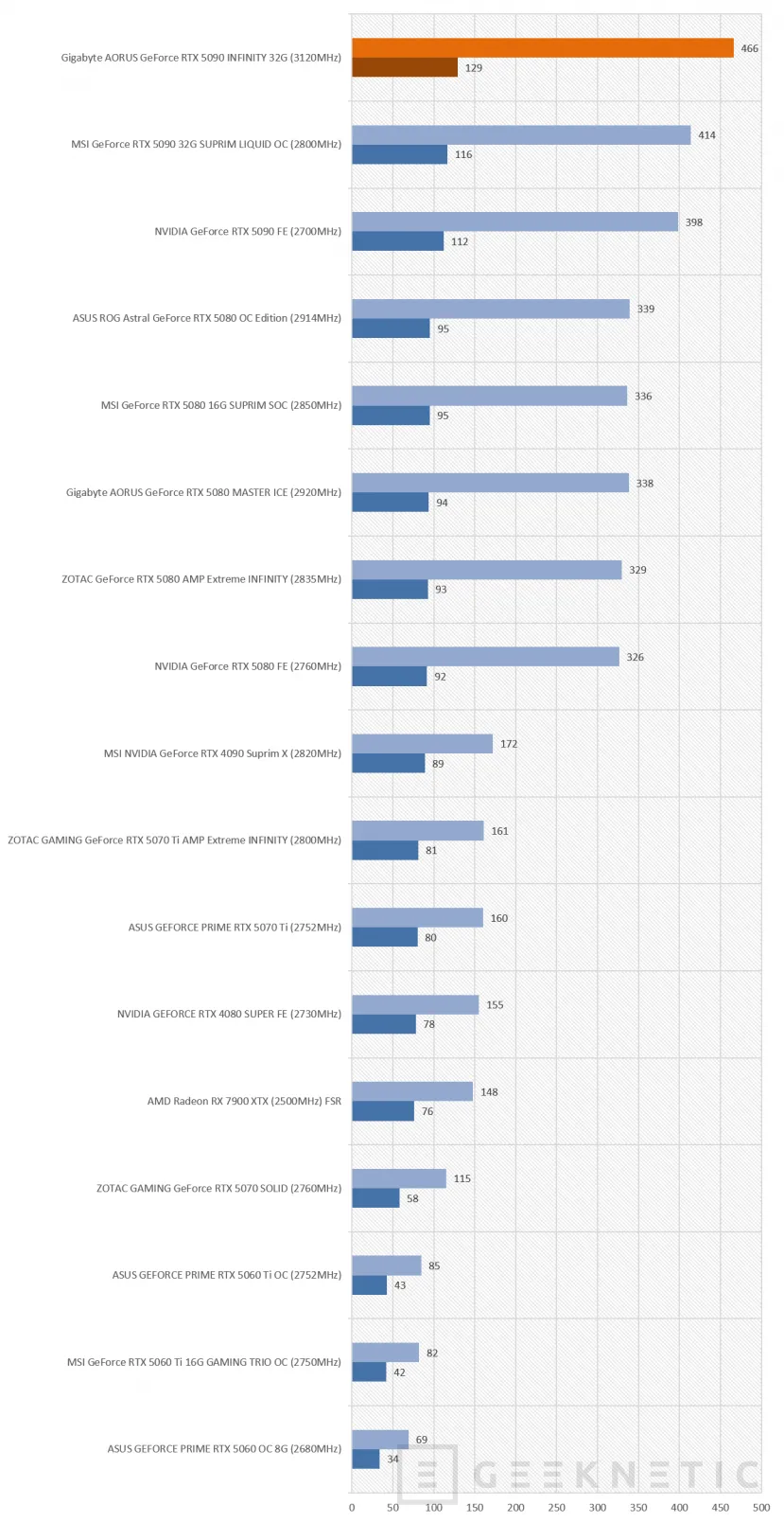

Doom Eternal 4k Ultra
Geeknetic Gigabyte AORUS GeForce RTX 5090 INFINITY 32G Review: Gigabyte celebra su 40 aniversario son su gráfica más rápida y exclusiva 21
F1 24 1080 Ultra
Geeknetic Gigabyte AORUS GeForce RTX 5090 INFINITY 32G Review: Gigabyte celebra su 40 aniversario son su gráfica más rápida y exclusiva 22

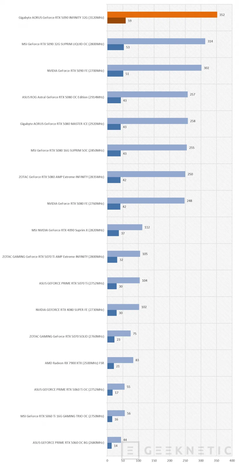

Cyberpunk 2077 4k
Geeknetic Gigabyte AORUS GeForce RTX 5090 INFINITY 32G Review: Gigabyte celebra su 40 aniversario son su gráfica más rápida y exclusiva 23
Hogwarts Legacy 4k
Geeknetic Gigabyte AORUS GeForce RTX 5090 INFINITY 32G Review: Gigabyte celebra su 40 aniversario son su gráfica más rápida y exclusiva 24
Dragon Age: Veilguard
Geeknetic Gigabyte AORUS GeForce RTX 5090 INFINITY 32G Review: Gigabyte celebra su 40 aniversario son su gráfica más rápida y exclusiva 25
Doom: The Dark Ages Ultra Nightmare 2k
Geeknetic Gigabyte AORUS GeForce RTX 5090 INFINITY 32G Review: Gigabyte celebra su 40 aniversario son su gráfica más rápida y exclusiva 26

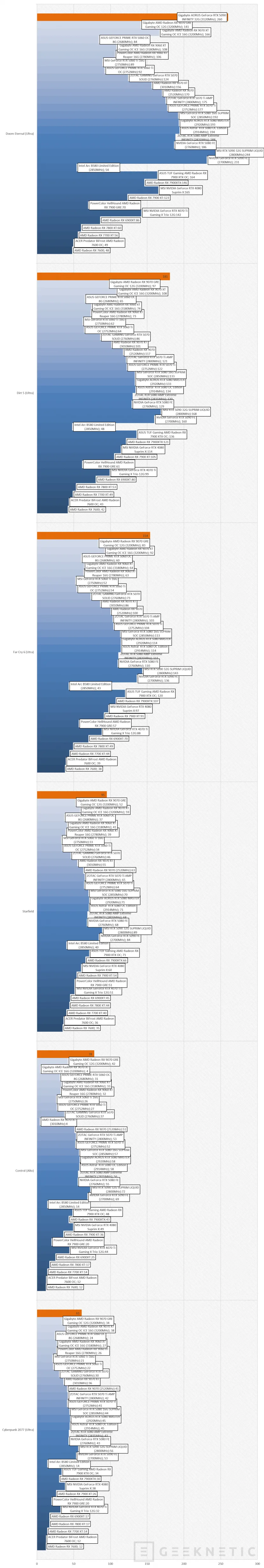

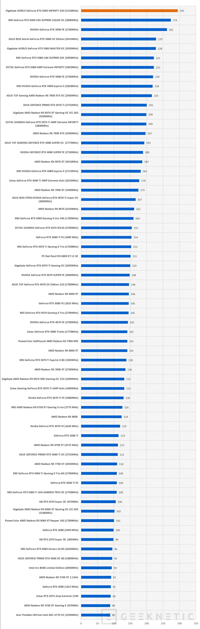

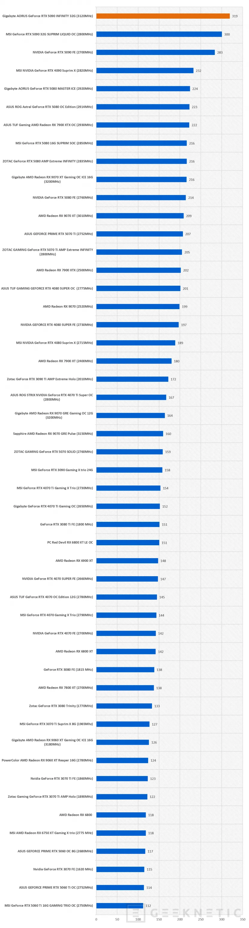

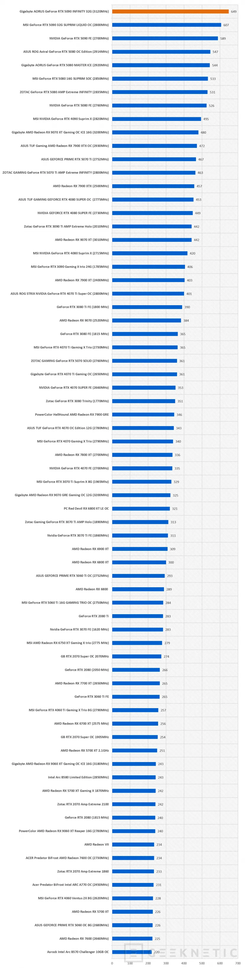

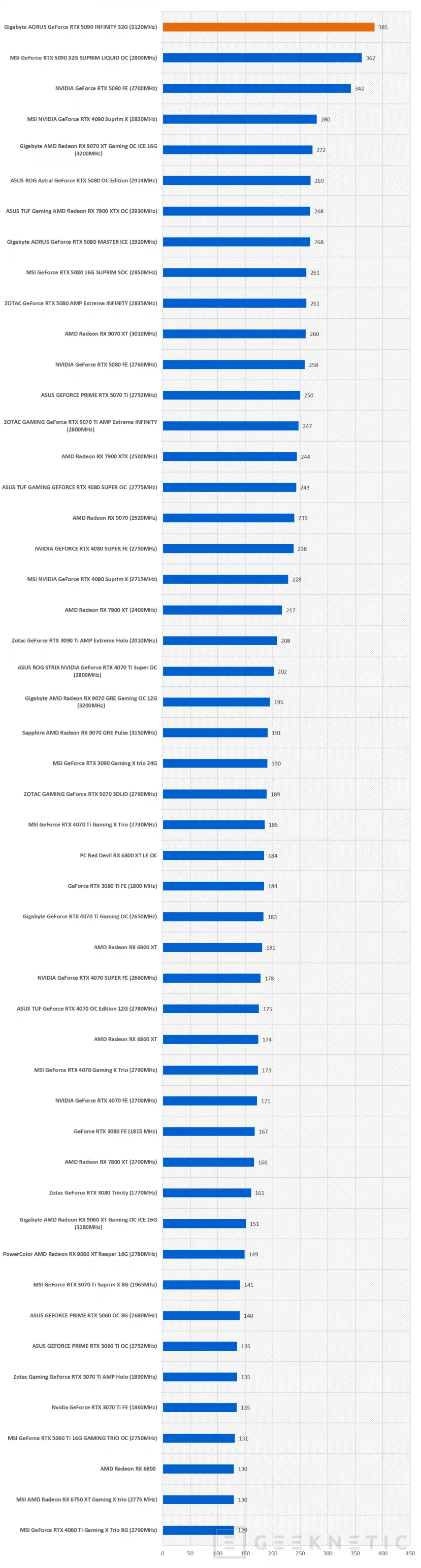

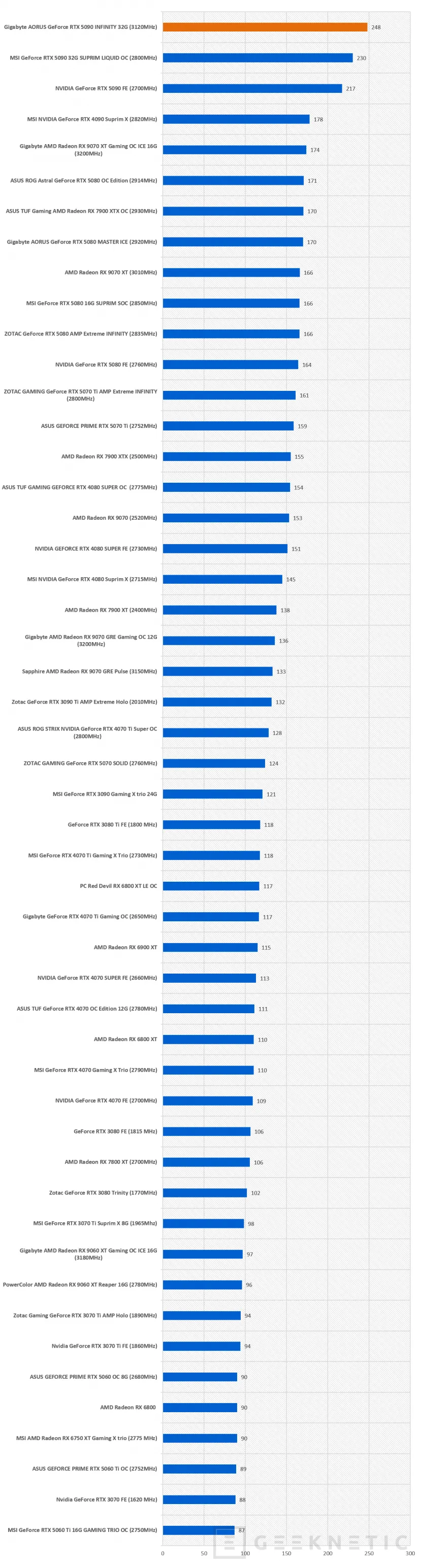

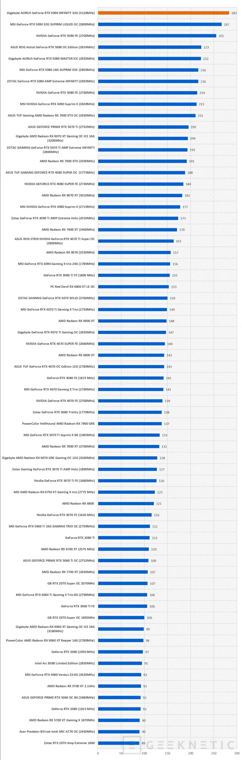

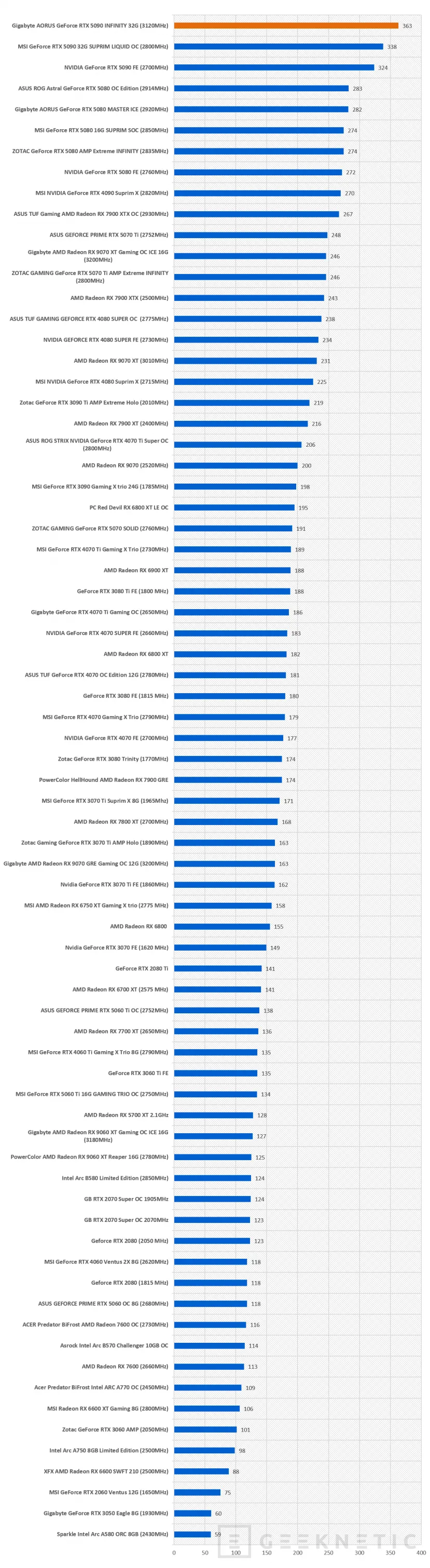

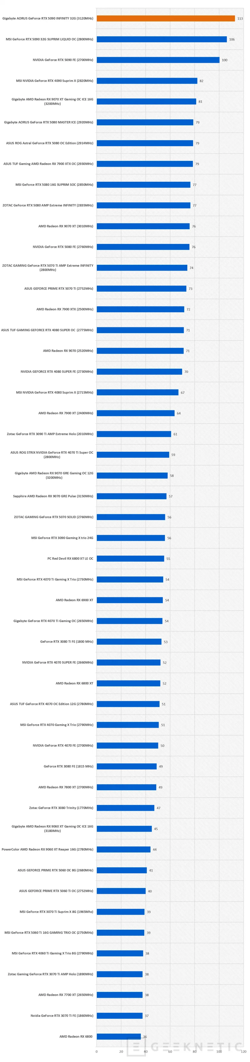

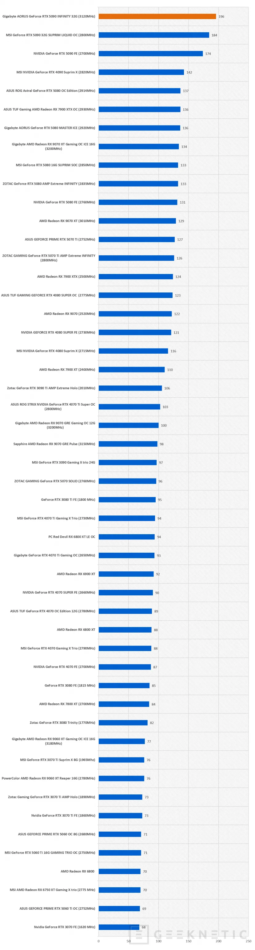

Rendimiento raster

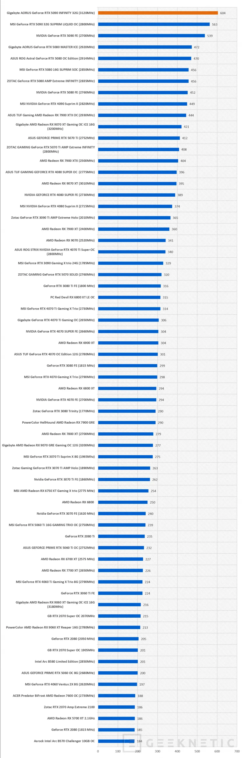

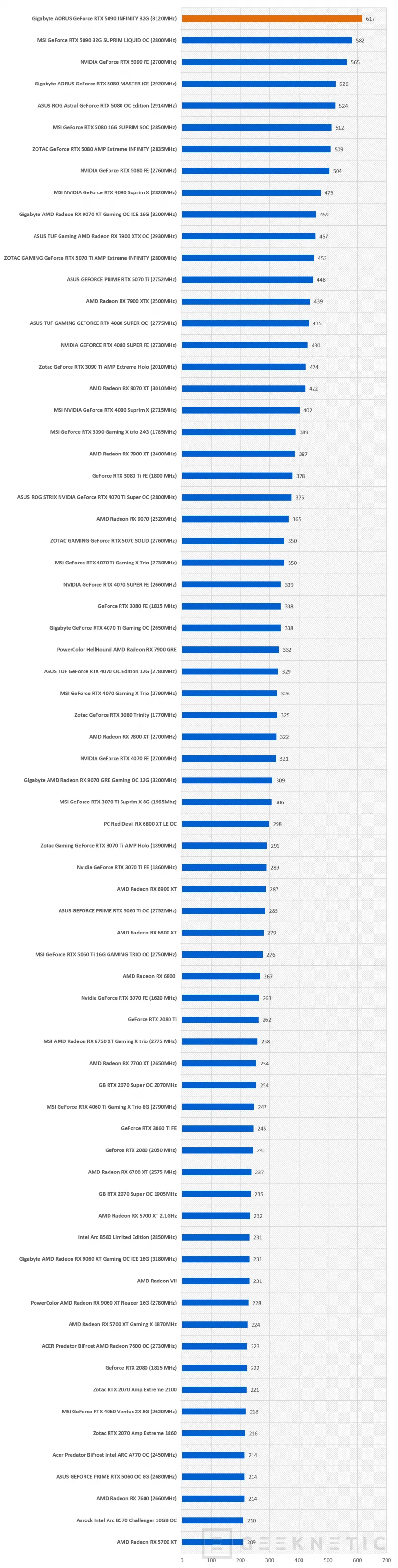

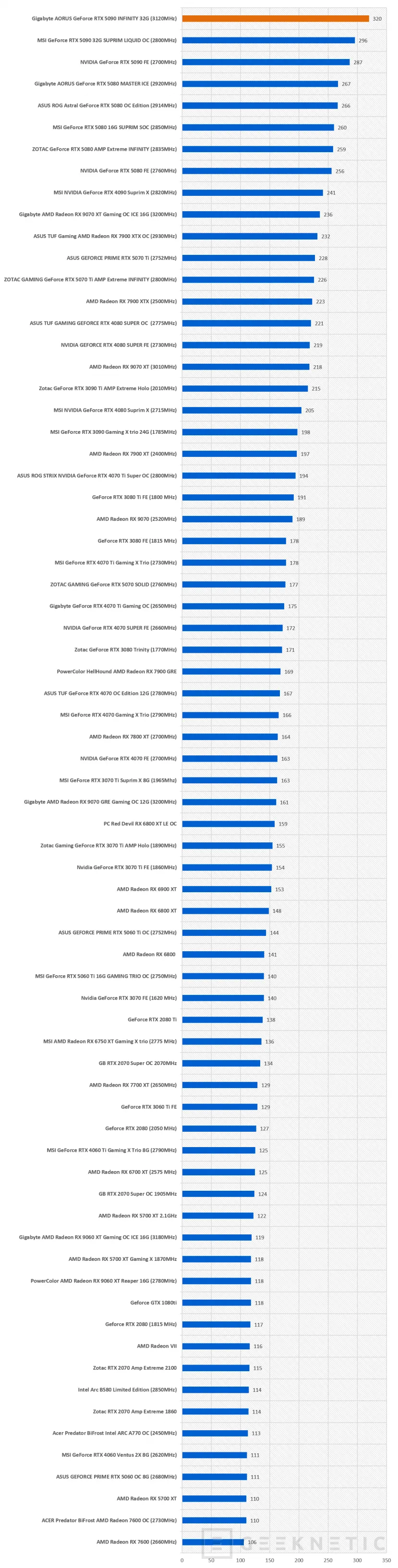

También, como es habitual, hemos añadido pruebas de rendimiento raster puro y duro para evaluar el verdadero potencial del hardware. Sin embargo, sinceramente, no creemos que estas pruebas sean el foco principal, ya que cualquiera que compre este modelo activará DLSS 4.5 en todos los juegos compatibles.
Teniendo esto en cuenta, en nuestras pruebas de rasterizado puro esta AORUS INFINITY se sitúa sistemáticamente por encima de una RTX 5090 de referencia, gracias a su importante mejora de frecuencias sobre el modelo de referencia y a un sistema de refrigeración que le permite sostener frecuencias más altas de forma constante, sin pérdida de rendimiento en cargas elevadas sostenidas en periodos largos de tiempo.

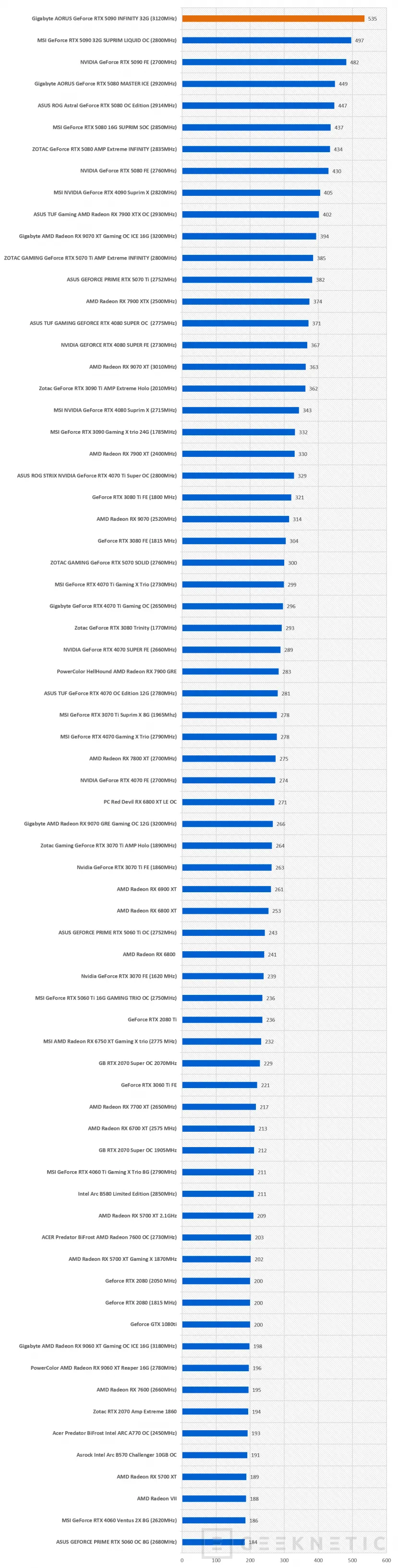

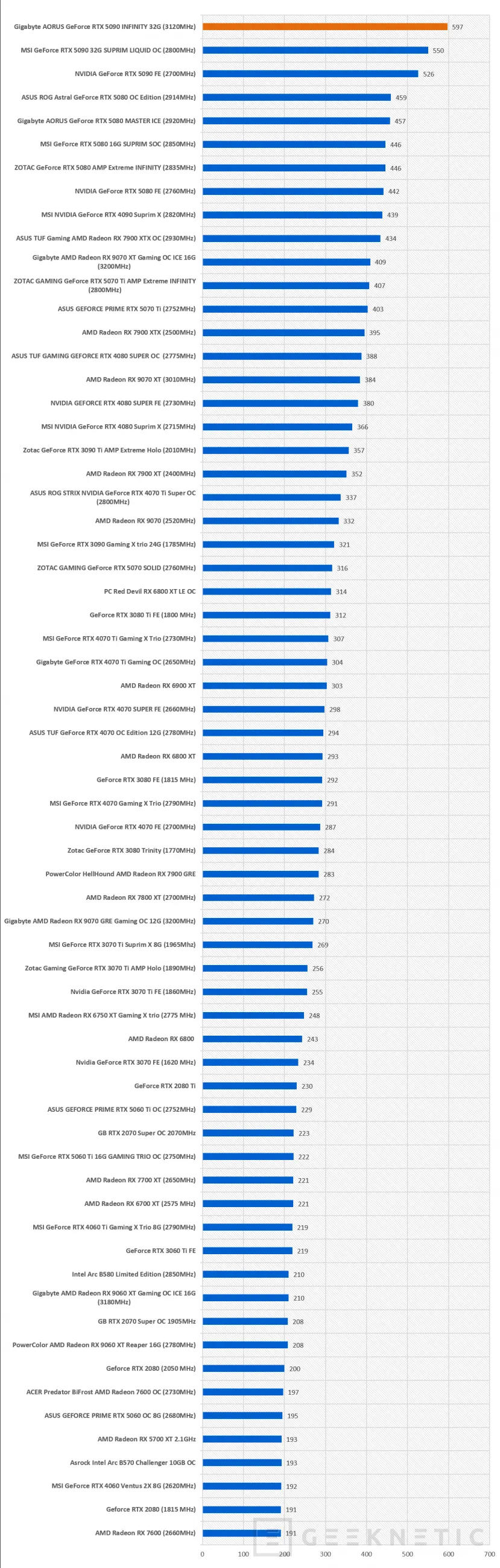

Pruebas RT sin DLSS en 4k
Geeknetic Gigabyte AORUS GeForce RTX 5090 INFINITY 32G Review: Gigabyte celebra su 40 aniversario son su gráfica más rápida y exclusiva 27
Ashes of the Singularity (DX12) 1080
Geeknetic Gigabyte AORUS GeForce RTX 5090 INFINITY 32G Review: Gigabyte celebra su 40 aniversario son su gráfica más rápida y exclusiva 28
DOOM (Vulkan) ultra 1080
Geeknetic Gigabyte AORUS GeForce RTX 5090 INFINITY 32G Review: Gigabyte celebra su 40 aniversario son su gráfica más rápida y exclusiva 29
Halo Wars 2 (DX12) ultra 1080
Geeknetic Gigabyte AORUS GeForce RTX 5090 INFINITY 32G Review: Gigabyte celebra su 40 aniversario son su gráfica más rápida y exclusiva 30
Ghost Recon Wildlands (DX11) ultra 1080
Geeknetic Gigabyte AORUS GeForce RTX 5090 INFINITY 32G Review: Gigabyte celebra su 40 aniversario son su gráfica más rápida y exclusiva 31
Total War: Warhammer (DX12) ultra 1080
Geeknetic Gigabyte AORUS GeForce RTX 5090 INFINITY 32G Review: Gigabyte celebra su 40 aniversario son su gráfica más rápida y exclusiva 32
Battlefield 1 (DX12) ultra 1080
Geeknetic Gigabyte AORUS GeForce RTX 5090 INFINITY 32G Review: Gigabyte celebra su 40 aniversario son su gráfica más rápida y exclusiva 33
StarWars BattleFront 2 ultra (DX12) ultra 1080
Geeknetic Gigabyte AORUS GeForce RTX 5090 INFINITY 32G Review: Gigabyte celebra su 40 aniversario son su gráfica más rápida y exclusiva 34
Battlefield V (DX12) ultra 1080
Geeknetic Gigabyte AORUS GeForce RTX 5090 INFINITY 32G Review: Gigabyte celebra su 40 aniversario son su gráfica más rápida y exclusiva 35
Doom Eternal ultra 1080
Geeknetic Gigabyte AORUS GeForce RTX 5090 INFINITY 32G Review: Gigabyte celebra su 40 aniversario son su gráfica más rápida y exclusiva 36
Flight Simulator Ultra 1080
Geeknetic Gigabyte AORUS GeForce RTX 5090 INFINITY 32G Review: Gigabyte celebra su 40 aniversario son su gráfica más rápida y exclusiva 37
Ashes of the Singularity (DX12) 1440
Geeknetic Gigabyte AORUS GeForce RTX 5090 INFINITY 32G Review: Gigabyte celebra su 40 aniversario son su gráfica más rápida y exclusiva 38
DOOM (Vulkan) ultra 1440
Geeknetic Gigabyte AORUS GeForce RTX 5090 INFINITY 32G Review: Gigabyte celebra su 40 aniversario son su gráfica más rápida y exclusiva 39
Halo Wars 2 (DX12) ultra 1440
Geeknetic Gigabyte AORUS GeForce RTX 5090 INFINITY 32G Review: Gigabyte celebra su 40 aniversario son su gráfica más rápida y exclusiva 40
Ghost Recon Wildlands (DX11) ultra 1440
Geeknetic Gigabyte AORUS GeForce RTX 5090 INFINITY 32G Review: Gigabyte celebra su 40 aniversario son su gráfica más rápida y exclusiva 41
Total War: Warhammer (DX12) ultra 1440
Geeknetic Gigabyte AORUS GeForce RTX 5090 INFINITY 32G Review: Gigabyte celebra su 40 aniversario son su gráfica más rápida y exclusiva 42
Battlefield 1 (DX12) ultra 1440
Geeknetic Gigabyte AORUS GeForce RTX 5090 INFINITY 32G Review: Gigabyte celebra su 40 aniversario son su gráfica más rápida y exclusiva 43
StarWars BattleFront 2 ultra (DX12) ultra 1440
Geeknetic Gigabyte AORUS GeForce RTX 5090 INFINITY 32G Review: Gigabyte celebra su 40 aniversario son su gráfica más rápida y exclusiva 44
Battlefield V (DX12) ultra 1440
Geeknetic Gigabyte AORUS GeForce RTX 5090 INFINITY 32G Review: Gigabyte celebra su 40 aniversario son su gráfica más rápida y exclusiva 45
Doom Eternal ultra 1440
Geeknetic Gigabyte AORUS GeForce RTX 5090 INFINITY 32G Review: Gigabyte celebra su 40 aniversario son su gráfica más rápida y exclusiva 46
Flight Simulator Ultra 1440
Geeknetic Gigabyte AORUS GeForce RTX 5090 INFINITY 32G Review: Gigabyte celebra su 40 aniversario son su gráfica más rápida y exclusiva 47
Ashes of the Singularity (DX12) 2160
Geeknetic Gigabyte AORUS GeForce RTX 5090 INFINITY 32G Review: Gigabyte celebra su 40 aniversario son su gráfica más rápida y exclusiva 48
DOOM (Vulkan) ultra 2160
Geeknetic Gigabyte AORUS GeForce RTX 5090 INFINITY 32G Review: Gigabyte celebra su 40 aniversario son su gráfica más rápida y exclusiva 49
Halo Wars 2 (DX12) ultra 2160
Geeknetic Gigabyte AORUS GeForce RTX 5090 INFINITY 32G Review: Gigabyte celebra su 40 aniversario son su gráfica más rápida y exclusiva 50
Ghost Recon Wildlands (DX11) ultra 2160
Geeknetic Gigabyte AORUS GeForce RTX 5090 INFINITY 32G Review: Gigabyte celebra su 40 aniversario son su gráfica más rápida y exclusiva 51
Total War: Warhammer (DX12) ultra 2160
Geeknetic Gigabyte AORUS GeForce RTX 5090 INFINITY 32G Review: Gigabyte celebra su 40 aniversario son su gráfica más rápida y exclusiva 52
Battlefield 1 (DX12) ultra 2160
Geeknetic Gigabyte AORUS GeForce RTX 5090 INFINITY 32G Review: Gigabyte celebra su 40 aniversario son su gráfica más rápida y exclusiva 53
StarWars BattleFront 2 ultra (DX12) ultra 2160
Geeknetic Gigabyte AORUS GeForce RTX 5090 INFINITY 32G Review: Gigabyte celebra su 40 aniversario son su gráfica más rápida y exclusiva 54
Battlefield V (DX12) ultra 2160
Geeknetic Gigabyte AORUS GeForce RTX 5090 INFINITY 32G Review: Gigabyte celebra su 40 aniversario son su gráfica más rápida y exclusiva 55
Doom Eternal ultra 2160
Geeknetic Gigabyte AORUS GeForce RTX 5090 INFINITY 32G Review: Gigabyte celebra su 40 aniversario son su gráfica más rápida y exclusiva 56
Flight Simulator Ultra 2160
Geeknetic Gigabyte AORUS GeForce RTX 5090 INFINITY 32G Review: Gigabyte celebra su 40 aniversario son su gráfica más rápida y exclusiva 57

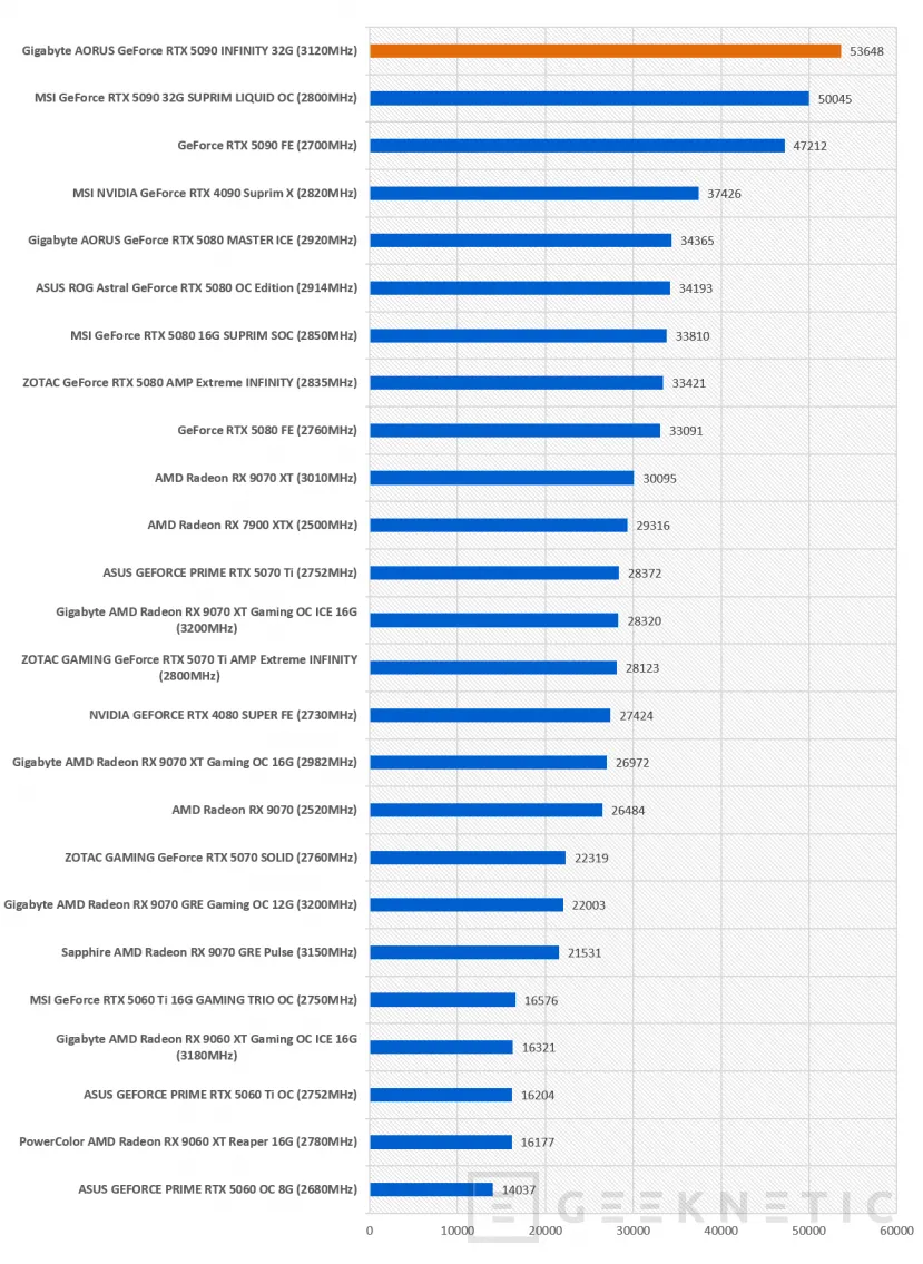

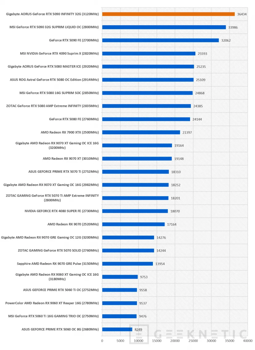

3DMark Speed Way (1440p)
Geeknetic Gigabyte AORUS GeForce RTX 5090 INFINITY 32G Review: Gigabyte celebra su 40 aniversario son su gráfica más rápida y exclusiva 58
3DMark Steel Nomad (4K)
Geeknetic Gigabyte AORUS GeForce RTX 5090 INFINITY 32G Review: Gigabyte celebra su 40 aniversario son su gráfica más rápida y exclusiva 59
3DMark Port Royal (1440p)
Geeknetic Gigabyte AORUS GeForce RTX 5090 INFINITY 32G Review: Gigabyte celebra su 40 aniversario son su gráfica más rápida y exclusiva 60
3DMark Time Spy (1440p)
Geeknetic Gigabyte AORUS GeForce RTX 5090 INFINITY 32G Review: Gigabyte celebra su 40 aniversario son su gráfica más rápida y exclusiva 61
3DMark Time Spy Extreme (2160p)
Geeknetic Gigabyte AORUS GeForce RTX 5090 INFINITY 32G Review: Gigabyte celebra su 40 aniversario son su gráfica más rápida y exclusiva 62
3DMark Fire Strike (1080p)
Geeknetic Gigabyte AORUS GeForce RTX 5090 INFINITY 32G Review: Gigabyte celebra su 40 aniversario son su gráfica más rápida y exclusiva 63
3DMark Fire Strike Extreme (1440p)
Geeknetic Gigabyte AORUS GeForce RTX 5090 INFINITY 32G Review: Gigabyte celebra su 40 aniversario son su gráfica más rápida y exclusiva 64
3DMark Fire Strike Ultra (2160p)
Geeknetic Gigabyte AORUS GeForce RTX 5090 INFINITY 32G Review: Gigabyte celebra su 40 aniversario son su gráfica más rápida y exclusiva 65
Análisis y conclusión
Si nos ceñimos exclusivamente a las pruebas de rendimiento raster, podría parecer que estamos ante una diferencia modesta frente a una RTX 5090 de referencia, apenas unos puntos porcentuales gracias al overclock de fábrica.
Geeknetic Gigabyte AORUS GeForce RTX 5090 INFINITY 32G Review: Gigabyte celebra su 40 aniversario son su gráfica más rápida y exclusiva 66
La Gigabyte AORUS GeForce RTX 5090 INFINITY 32G añade a todo esto una capa que va más allá de los números: la de convertirse en pieza de coleccionista dentro de la propia gama de Gigabyte. No es la tarjeta que uno compra buscando la mejor relación precio-rendimiento frente a una RTX 5090 de referencia; es el propio diseño de referencia, pero elevado y transformado en una tarjeta gráfica realmente espectacular.
La RTX 5090 representa un cambio en el paradigma de las GPU, y un objeto de deseo para quienes quieren disfrutar del mejor rendimiento de IA sin pagar tokens, pero este modelo va más allá: es una pieza única desarrollada por una de las marcas referentes en la fabricación de GPUs. Por eso la situamos como la mejor GPU que ha pasado jamás por nuestro laboratorio.
LO MEJOR
Overclock de fábrica potente: 2730 MHz base, estable por encima de 3100 MHz en juegos.
Refrigeración de otro nivel: WINDFORCE HYPERBURST, triple ventilador con Overdrive Fan
32 GB GDDR7 a 1790 GB/s perfectos para IA local
Diseño y acabado premium, edición limitada 40 aniversario, más compacta que otros modelos tope de gama de la competencia
LO PEOR
Precio muy elevado
Margen de overclock manual limitado por el conector de 16 pines (tope 600 W)
La diferencia en raster puro frente a una 5090 de referencia es modesta
