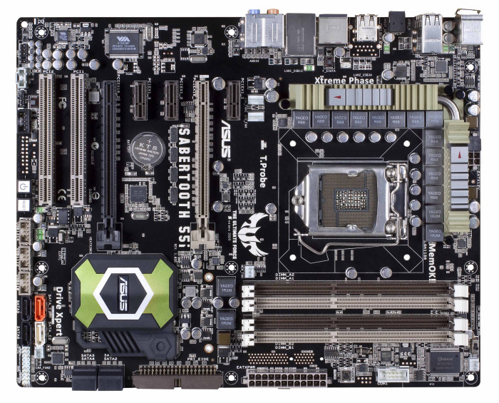

Una de las cosas que más resalta de esta placa base es que tiene un diseño más sencillo y para mi más eficiente. Siendo una solución de un solo chipset la necesidad de grandes elementos de disipación se queda para los “efectos especiales” para entrar por los ojos del consumidor. La Sabertooth i55 dispone de la disipación necesaria sin este tipo de montajes extraños de heatpipes que nos hemos acostumbrado a ver en los últimos años. Un solo disipador que combina materiales metálicos (aluminio) con la cerámica para disipar el chipset y disipadores dedicados para su zona de mosfets con la misma combinación de materiales. La cerámica es sin duda una novedad en cuanto a materiales usados en una placa base pero más allá de los materiales utilizados el sistema de disipación de esta placa sorprende por su buen funcionamiento y por ser consecuente con lo que realmente necesita esta plataforma. Este es un modelo que precisamente va a los hechos. Tiene exactamente lo que cualquiera puede necesitar de una placa base de este tipo y lo consigue con sencillez y naturalidad aunque también tiene algún recargue efectista que personalmente veo innecesarios y aplaudo que sea opción del usuario usarlo o no. Hablo del sistema CoolMEM que no es otra cosa que un soporte donde utilizar un ventilador de 40 o 50mm para refrigerar, de abajo a arriba, los cuatro slots de memoria DDR3 con los que cuenta la placa. Para mi introducir un elemento mecánico en este diseño térmico pasivo tan elegante me parece una atrocidad pero ya que Asus se mete en esto debería al menos facilitar el susodicho ventilador al cliente y no hacer una solución inacabada donde tienes que buscarte la vida para encontrar un ventilador de calidad, con conexión molex y a poder ser con control de revoluciones.
Geeknetic Actualidad P55. ASUS Sabertooth i55 2 El diseño de disipación sencillo y eficiente es uno de los pilares de esta placa base.

Prestaciones especiales de la Sabertooth i55. La calidad de construcción de esta placa base es de las más avanzadas de toda la gama de productos actual de Asus. El procesador se alimenta por 12 fases de corriente, la memoria por dos y su sistema de alimentación, véase mosfets y capacitadores, cumplen con estándares militares de envejecimiento forzado, soporte de temperaturas extremas y resistencia a inestabilidad eléctrica.
Geeknetic Actualidad P55. ASUS Sabertooth i55 3 Mosfets TUF y chip Envy VT2020 de VIA.

Distribución. Las placas base espectaculares gustan precisamente por lo llamativo de sus prestaciones, de sus diseños, la iluminación…pero otras placas en teoría menos potentes pueden darnos otras prestaciones estéticas de calidad y diseños más tradicionales que a la larga también se traduce en un uso más funcional. Esta placa base no tiene tarjetas de sonido dedicadas y protegidas pero nos ofrece un DSP de alta calidad y un montaje eléctrico de primera línea. Nos ofrece también una distribución más tradicional pero no por ello menos completa y todo un catálogo de conectores completamente accesibles por su zona posterior o cómodos para puentear al frontal de la caja.
Geeknetic Actualidad P55. ASUS Sabertooth i55 7
En esta placa base hemos dicho que podemos montar sistemas avanzados de gráficos con soporte para cuatro GPUs simultanea ya sean de AMD o de Nvidia, y lo podemos hacer con total soltura porque sus puertos PEG principales tienen una separación de doble slot que permite que cada tarjeta respire y además nos dejen puertos de ampliación libres tanto en formato PCI convencional como PCI Express 1x.
Geeknetic Actualidad P55. ASUS Sabertooth i55 8 Una placa base muy despejada con los elementos absolutamente necesarios para un trabajo de calidad.
Concretamente encontraremos tres puertos PCI Express 1x, dos puertos PCI de 32-Bit y dos puertos PEG 16x que pueden funcionar a esta frecuencia de forma independiente o unas respetables 8x cuando tenemos dos tarjetas conectadas.  Disponemos de un total de 8 puertos SATA internos, 6 por parte del propio chipset Intel y otros 2 correspondientes a una controladora Jmicron, con sistema DriveExpert, y por ultimo otra controladora Jmicron dedicada a los puertos E-Sata, que tiene uno integrado en el panel posterior, y el puerto Parallel ATA de legado. Cuatro de estos puertos están situados en el lateral de la placa, con un giro de 90º, pero los otros cuatro se encuentran en el fondo de la misma cerca de los conectores del panel frontal de botones y leds. En ningún caso estorbaran si usamos tarjetas graficas de gran tamaño en cualquiera de los slots PEG.
