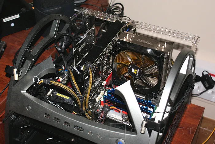

Probando el 875K en una plataforma de alto rendimiento. Un procesador potente de por si con una capacidad de overclocking presumiblemente elevada y donde no tenemos de nada de qué preocuparnos salvo de ajustar el multiplicador y el voltaje del procesador a nuestro gusto para lograr el objetivo que nos marquemos dentro, sobretodo, de nuestras posibilidades de disipación. Nosotros hemos utilizado nuestra Asus Maximus III Formula, una de las placas más contrastadas del mercado y con un historial de bios lo suficientemente al día para soportar estos nuevos procesadores, donde encontraremos el soporte ideal para sacar partido de las prestaciones intrínsecas al nuevo Core i7-875k.
Geeknetic Intel serie K. Multiplicador desbloqueado para todos los públicos 5 Con el Core i7-875k podemos montar maquinas de muy altas prestaciones con frecuencias de mas de 4GHz con relativa facilidad.

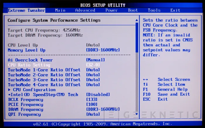

Nuestro objetivo es no tocar más configuraciones en bios que el multiplicador del procesador y el voltaje directo que proporciona la placa base a este y ver hasta dónde podemos llegar con este nuevo procesador. Para ello contamos con un disipador Ultra120 de Thermalright y el buen soporte de esta placa para los nuevos procesadores liberados de Intel.
Geeknetic Intel serie K. Multiplicador desbloqueado para todos los públicos 6
Nuestros resultados con este procesador es que podemos, con una disipación del todo convencional, y sin necesidad de tocar apenas parámetros en bios, alcanzar frecuencias de 4.4GHz con voltajes de 1.44v para la CPU. Voltaje elevado pero también prestaciones elevadas que conseguimos sin apenas pestañear modificando únicamente el multiplicador del procesador.

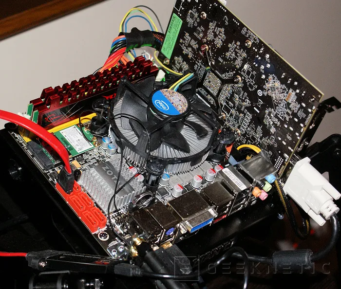

Probando el 655K en una plataforma Mini-ITX multimedia. Este aunque no es un concepto puntero, ni de una aceptación tal como las plataformas convencionales, si puede resultar interesante para algunos usuarios que buscan algo diferente pero donde disfrutar del rendimiento al que suelen estar acostumbrados en sus máquinas convencionales. El Intel Core i5-655k es ideal para estos entornos ya no solo por su grafica integrada, con aceleración de video HD, sino también porque su menor consumo y sus dos rápidos núcleos pueden ser la elección perfecta para este tipo de configuraciones.
Geeknetic Intel serie K. Multiplicador desbloqueado para todos los públicos 7 Un ordenador pequeño y compacto tambien puede disfrutar de altas prestaciones con procesadores punteros.

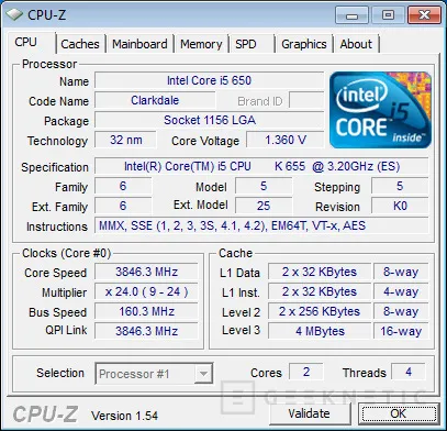

La pena es que este tipo de placas base, con poca tirada, no suelen disponer aun de las prestaciones de sus hermanas mayores y tampoco de la inmediatez de actualizaciones de bios que requieren algunas veces los procesadores, que como estos, realizan cosas para los que inicialmente no estaba pensada la placa. Lo digo porque nuestra elección, una Zotac H55-MiniITX, aun siendo una placa base magnifica que nos ha demostrado estos meses un potencial inesperado, no está del todo preparada para esta nueva hornada de procesadores y no nos permite aumentar el multiplicador desde el máximo de serie aunque si reducirlo que sin duda es la única opción que se contempló, de momento en su bios.
Geeknetic Intel serie K. Multiplicador desbloqueado para todos los públicos 8 No pudimos sacar partido de su multiplicador liberado pero 3.9GHz en un sistema Mini-ITX habla muy bien de la capacidad del nuevo Core i5-655k.
