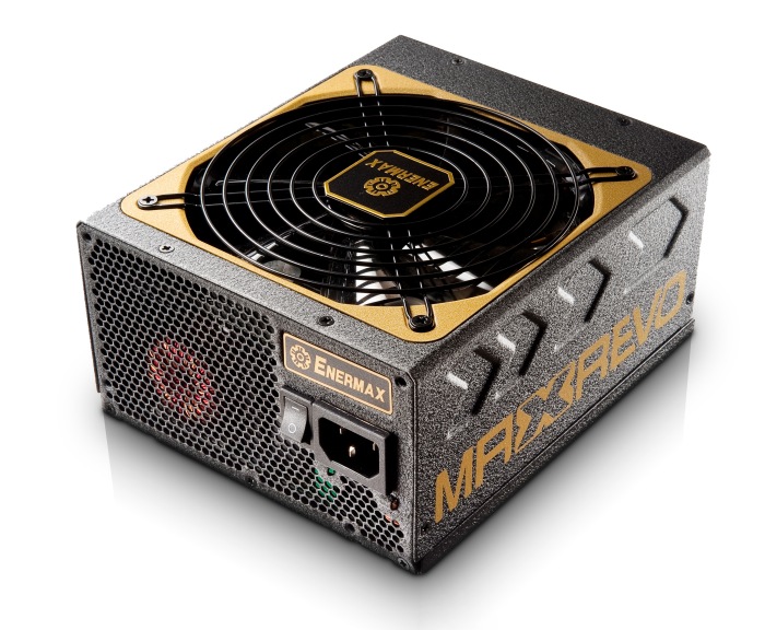

Enermax introduce nuevas fuentes modulares de alta potencia con la eficiencia, el ruido y la forma como pilares fundamentales logrando una de las fuentes de referencia para cualquiera que quiera equipar a su PC con lo mejor de lo mejor. Así de directos podemos ser con respecto a este producto después de tener la oportunidad de analizarlo y disfrutarlo en una de nuestras maquinas más potentes.

Toda la RevoMax rezuma innovación. No es una fuente más con una cifra de vatios muy elevada. Es una fuente cuidada en todos los aspectos. Sin duda destaca por su diseño completamente modular y por tener un tamaño convencional a pesar de ser capaz de producir picos de potencia de hasta 1650 vatios. Suficiente potencia para poner a trabajar cuatro tarjetas gráficas o sistemas de doble procesador combinados con múltiples chips gráficos y extensos sistemas de almacenamiento. Es una fuente de potencial enorme que además hace un uso muy inteligente de su potencial.

Su ventilador principal de 14cm de diámetro trabaja de forma dinámica con frecuencia de entre 900 y 2000rpm. Tiene un sistema de rodamiento de doble espiral que reduce el contacto del ventilador logrando una vida útil que ronda las 100.000 horas y un menor ruido producido.
