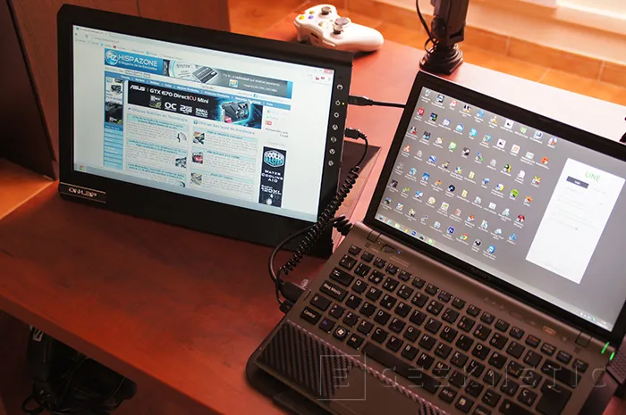

El GeChic ON-LAP 2501M es la evolución de ciertos modelos para la fijación en pantallas de portátil que esta marca ha comercializado en el pasado. Este nuevo modelo es más grande y tiene un carácter menos dependiente de un ordenador portátil. De hecho es un monitor abierto a ser usado de forma muy parecida a como usaríamos los monitores más modernos del mercado con conectividad actualizada a las nuevas tecnologías.
Geeknetic Monitor portátil GeChic On-Lap 2501M 2
Se trata de una pantalla de 15.6” con una resolución de 1366x768 puntos. Nada extraordinario. El panel es mate y fabricado con tecnología TN (Twisted Nematic). Este es sin duda su punto más débil, sobre todo por los ángulos de vision reducidos de esta tecnología, pero tiene la ventaja de que el refresco de pantalla es bastante bueno a pesar de ser un monitor limitado a extraer potencia de un puerto USB o cargador USB.

El monitor tiene unas dimensiones de 387x260x12, 8mm. El tamaño normal para una pantalla de 15” pero con un espesor bastante reducido, iluminado por leds como es lógico, que logra un tamaño muy cómodo para ser transportado. Pesa 1088gr en total, 1.3Kg con su cubierta, así que como veis no es un monitor diseñado al azar para cubrir un nicho de mercado donde hay pocas más opciones, está pensado con acierto para lograr buenos resultados de movilidad y de funcionalidad.
Su batería de 9300mAh nos permite una autonomía real de 9 horas (9:30 horas en nuestra prueba real) y puede cargarse directamente desde USB. La detección del modo de batería no es automático, tenemos que seleccionarlo manualmente, y si nos lo dejamos encendido la pantalla quedara en “stand by” y consumirá batería. Si la conectamos en modo alimentación externa solamente cargara cuando este fuera de funcionamiento. No podremos cargar y visualizar la pantalla al mismo tiempo.
Geeknetic Monitor portátil GeChic On-Lap 2501M 4
Al consumir tan poco podemos alimentar la pantalla desde casi cualquier puerto USB lo que nos simplifica notablemente ciertos montajes. Uno o dos cables y estamos listos para disfrutar de la pantalla.Eso sin duda es agradecido para una pantalla pensada para movilidad.

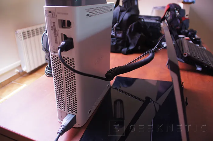

Como admite cualquier configuracion de entrada podemos conectarle nuestra consola, sin cambiar ningun parametro y disfrutar de nuestros juegos alimentando la pantalla desde un puerto USB de la consola.

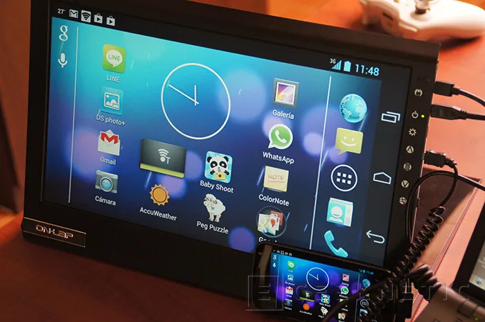

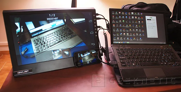

Dispone también de otra entrada analógica, para VGA, que también combina audio y video pero lo que hace a esta pantalla estar en la brecha tecnológica es la conexión MHL que nos permite conectar teléfonos móviles y tablets modernos de forma directa con audio y video integrado. Además si tenemos la pantalla en modo batería podremos cargar el teléfono directamente desde el monitor. El conector HML es de tipo Micro USB con cinco contactos.
Geeknetic Monitor portátil GeChic On-Lap 2501M 8
Mi Galaxy Nexus en pantalla en espejo mediante MHL. La pantalla se adapta, gracias a escalado, a cualquier resolucion estándar.

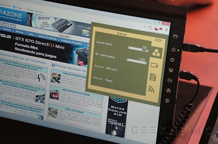

Como cualquier monitor esta apantalla cuenta con un menú en pantalla u OSD, con el que controlar y configurar la pantalla. Podremos seleccionar la entrada de video, brillo, contraste, temperatura de color, etc. Son los controles habituales de cualquier monitor salvo que en este modelo también tendremos acceso al estado de la batería.
Geeknetic Monitor portátil GeChic On-Lap 2501M 9
Podemos ver los diferentes ajustes y el estado de la bateria, que en nuestro caso esta recien cargada.
La posicion del SSD cerca de los botones tactiles lo hace mucho mas manejable.
Geeknetic Monitor portátil GeChic On-Lap 2501M 10
Los controles son variados pero todos muy directos. Tenemos bloqueo de controles, que se activa dejandolo pulsado 3 segundos seguidos, encendido, control directo de brillo que tambien hace las funciones de salida, desplazamiento hacia arriba, acceso a menu e introduccion, desplazamiento hacia abajo y "mute".
