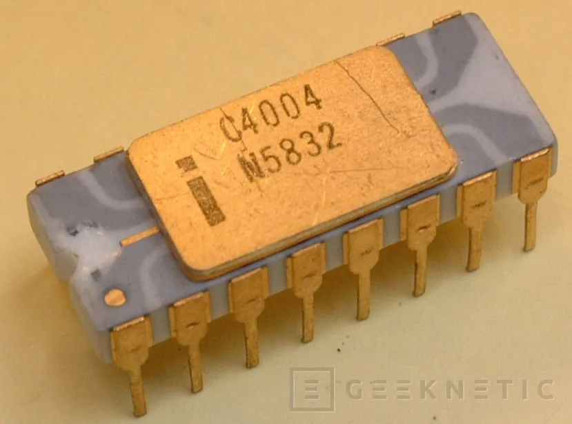

Intel 4004 de 1971 con transistores de 10.000 nm
Cuando Gordon Moore formuló su primera predicción, los transistores eran muchísimo más grandes que ahora, con tamaños superiores a los 10 micro metros, o 0.01 milímetros. Lo cual puede ya parecer bastante pequeño, pero todavía esa cifra era muy mejorable, y en los años venideros consiguieron reducir su tamaño más hasta 1 micro metro en la década de los 80 y llegando a 180 nano metros en la década de los 90.

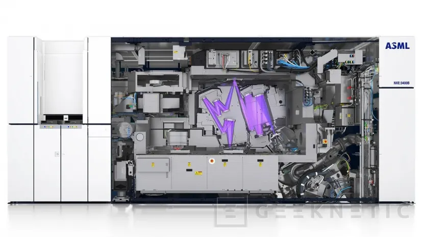

Actualmente, los procesadores y chips más avanzados de todos los dispositivos se construyen usando técnicas EUV (Extreme Ultra Violet) que consiste en el uso de rayos ultravioleta para “imprimir” en el silicio los circuitos y transistores de cada chip en tamaños de hasta 5 nm. Este proceso de fabricación es el más avanzado actualmente y el que seguramente se siga utilizando durante los siguientes años, dado que todavía es relativamente reciente y se puede seguir perfeccionando para conseguir mejores resultados y seguir cumpliendo la ley de Moore, aunque ya se apunte a que se vaya a frenar su desarrollo en los próximos años como veremos más en detalle a continuación.
Geeknetic Ley de Moore: ¿Qué es y cómo influye en el desarrollo de CPUs? 6
Máquina de la marca ASML para la fabricación de chips por EUA
El proceso consiste en el bombardeo con rayos ultravioleta de obleas de silicio, sobre las cuales quedan impresos los circuitos deseados, las cuales luego se tratan y se dividen en los diferentes chips, ya que cada oblea puede llegar cientos de diferentes chips de gamas diferentes.
