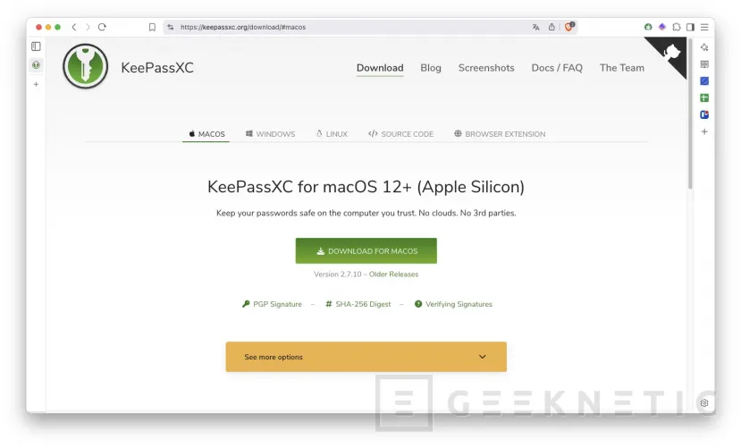

Lo primero es acceder a la web oficial de KeePassXC y seleccionar el sistema operativo de tu equipo. Yo voy a seguir los pasos desde un Mac, pero ya te avanzo que la interfaz es la misma que en Windows y Linux.

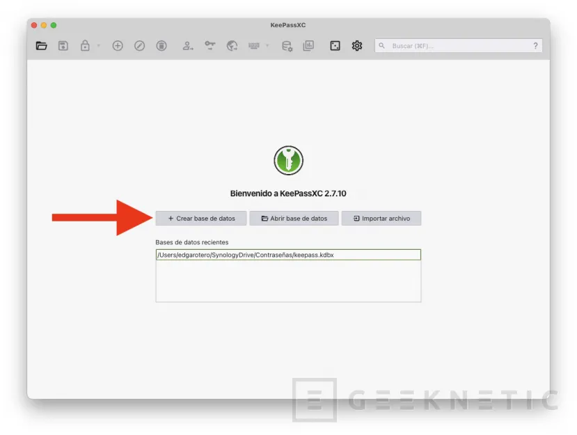

Tras la instalación, crea la primera base de datos. Debes presionar el botón que ves en la imagen inferior. Podría darse el caso de que alguien te haya facilitado una base de datos de KeePassXC. Si fuera así, emplea el botón para abrir el archivo.

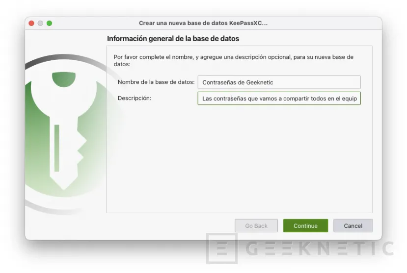

A continuación, dale un nombre a la base de datos. También es posible añadir una descripción que ayude a otros usuarios a saber cuál es el contenido de la bóveda. Esto es especialmente interesante si decides compartir con otros el archivo.

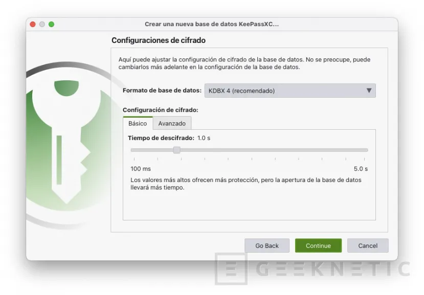

Seguidamente, llega el turno del cifrado. Aquí tienes algunas opciones avanzadas, aunque en la mayoría de los casos bastará con dejar los ajustes tal y como están. La configuración predeterminada de KeePassXC es suficientemente potente.

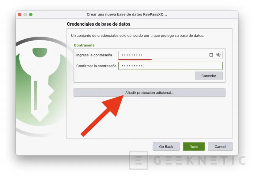

En el siguiente paso debes asignar una contraseña maestra a la bóveda de KeePassXC. Mi consejo es que te tomes tu tiempo para pensarla y que sea muy robusta. Recuerda que esta contraseña es la que protege todas las claves de la base de datos. Si alguien la adivina, podría acceder a todos los datos almacenados. Además, dispones de otras opciones de protección. Haz clic sobre el botón inferior si quieres conocerlas.
Geeknetic Cómo configurar KeepassXC paso a paso: bóveda de contraseñas privada y gratuita 5

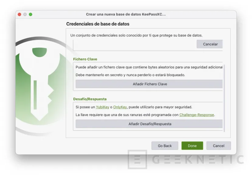

Las dos opciones para bloquear la bóveda, que se suman a la contraseña maestra, son el uso de una YubiKey o un dispositivo equivalente. Adicionalmente, es posible crear un fichero que sirva para desbloquear la base de datos. De este modo, aunque alguien logre introducir la contraseña maestra correcta, necesitará un segundo paso para autenticarse.

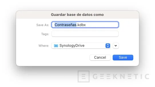

Después de seguir estos pasos, tendrás que guardar la base de datos. Es un tipo de archivo KDBX que solo se puede abrir en la aplicación de KeePassXC o en alguna de las aplicaciones desarrolladas por terceros. De momento, es correcto si la guardas en tu PC, aunque luego te hablaré de algunas opciones que tienes para compartir o sincronizar la bóveda con otros dispositivos o usuarios.

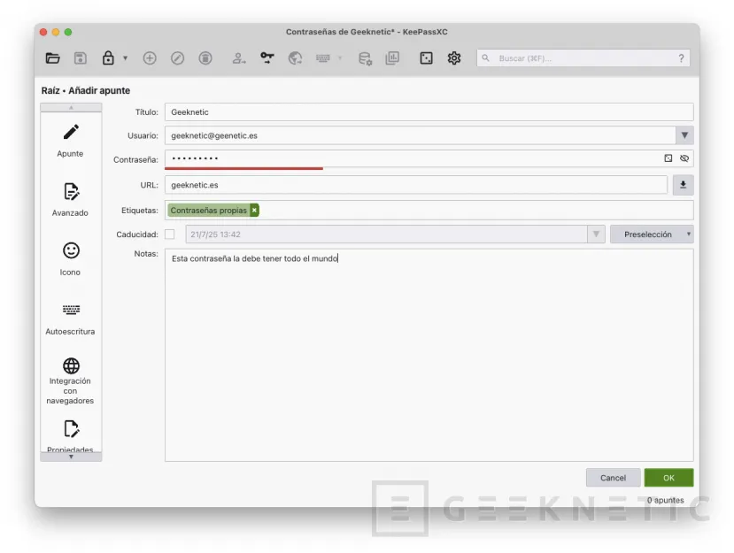

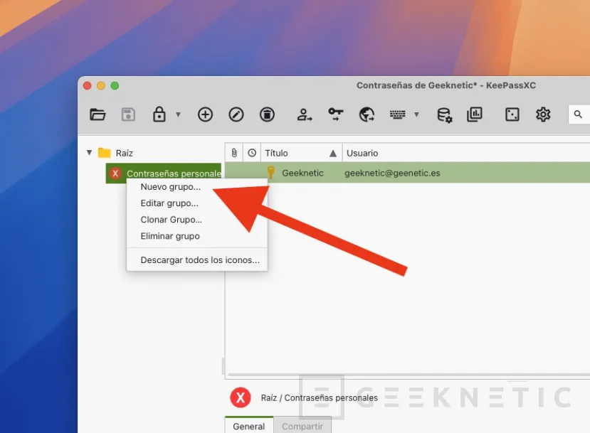

Vale, este procedimiento no tiene ningún misterio. Solo tienes que hacer clic en el botón Más (+) que ves en la parte superior de la ventana. Luego, agrega todos los datos de la contraseña.
Geeknetic Cómo configurar KeepassXC paso a paso: bóveda de contraseñas privada y gratuita 8

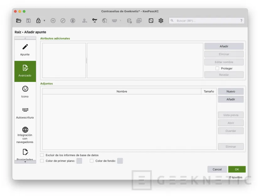

En la cinta de opciones que tienes en el lateral izquierdo de la ventana, verás algunas opciones adicionales. Por ejemplo, en Avanzado vas a poder agregar archivos adjuntos o atributos adicionales. Ten en cuenta que los archivos que agregues engrosarán el tamaño de la base de datos.
Geeknetic Cómo configurar KeepassXC paso a paso: bóveda de contraseñas privada y gratuita 9
Además, le puedes asignar un icono, decidir si esta clave debe sincronizarse con la extensión del navegador y mucho más. Al crear tu primera contraseña en KeePassXC, es un buen momento para conocer un poco mejor todas las capacidades de este gestor. Por otro lado, no te olvides de que dispones de las típicas opciones de organización que ya habrás visto en otros servicios similares, como la posibilidad de crear grupos o asignar etiquetas a cada una de las contraseñas.

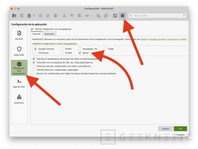

Estos son los pasos para configurar KeePassXC en tu navegador:
  1. Acude a la configuración de KeePassXC.
  2. Presiona en Integración con navegadores.
  3. Allí, activa los navegadores que vayas a usar.

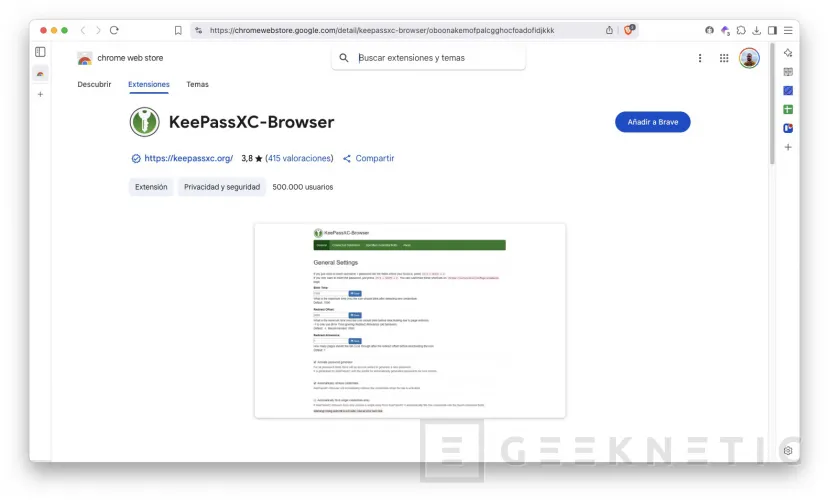

  4. Ahora, descarga la extensión desde la Chrome Web Store o desde la tienda de Firefox.
    Geeknetic Cómo configurar KeepassXC paso a paso: bóveda de contraseñas privada y gratuita 12

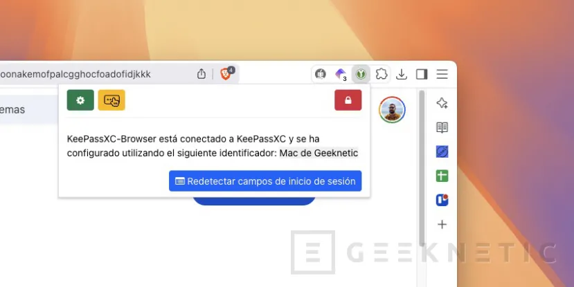

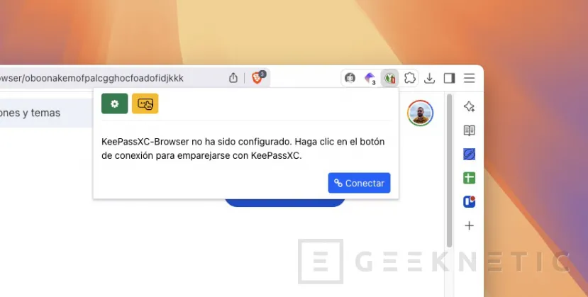

  5. Abre el panel de la extensión desde la barra de herramientas del navegador (puedes fijar el icono allí para tenerlo siempre a mano) y haz clic en Conectar
    Geeknetic Cómo configurar KeepassXC paso a paso: bóveda de contraseñas privada y gratuita 13

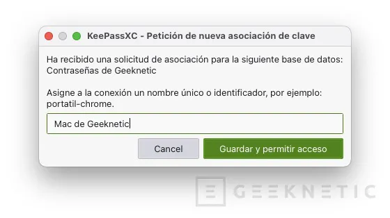

  6. Asigna un nombre a la conexión. Te servirá para saber cuál es, en el caso de que desees eliminarla.
    Geeknetic Cómo configurar KeepassXC paso a paso: bóveda de contraseñas privada y gratuita 14
  7. Ahora, deberías ver este mensaje en el panel de la extensión.
    Geeknetic Cómo configurar KeepassXC paso a paso: bóveda de contraseñas privada y gratuita 15
Una vez está conectada la base de datos con la extensión, es crucial que mantengas KeePassXC abierto en tu PC. En macOS es bastante fácil cerrarlo sin querer, porque no se minimiza en la bandeja al hacer clic en el botón X. Es posible que en Windows te pase algo similar. Cuando vayas a autocompletar una web por primera vez, verás este mensaje emergente en el cliente de escritorio de KeePassXC:

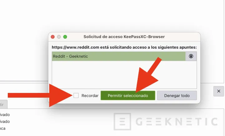

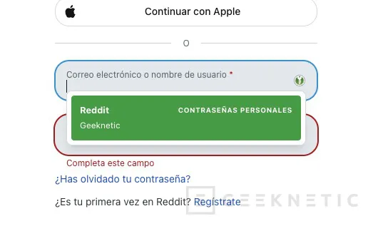

Lo idóneo es que selecciones todas las contraseñas, marques la opción Recordar y presiones en Permitir seleccionado. De este modo, la contraseña siempre estará disponible para este sitio web. Entonces, la extensión te mostrará la opción de autocompletado en el navegador. En general, funciona con la mayoría de sitios web.
Geeknetic Cómo configurar KeepassXC paso a paso: bóveda de contraseñas privada y gratuita 17
Con respecto a la integración de KeePassXC con el navegador, te recomiendo que configures el cliente para que se inicie con tu PC. De este modo, siempre tendrás la base de datos lista para integrarse con tu navegador.

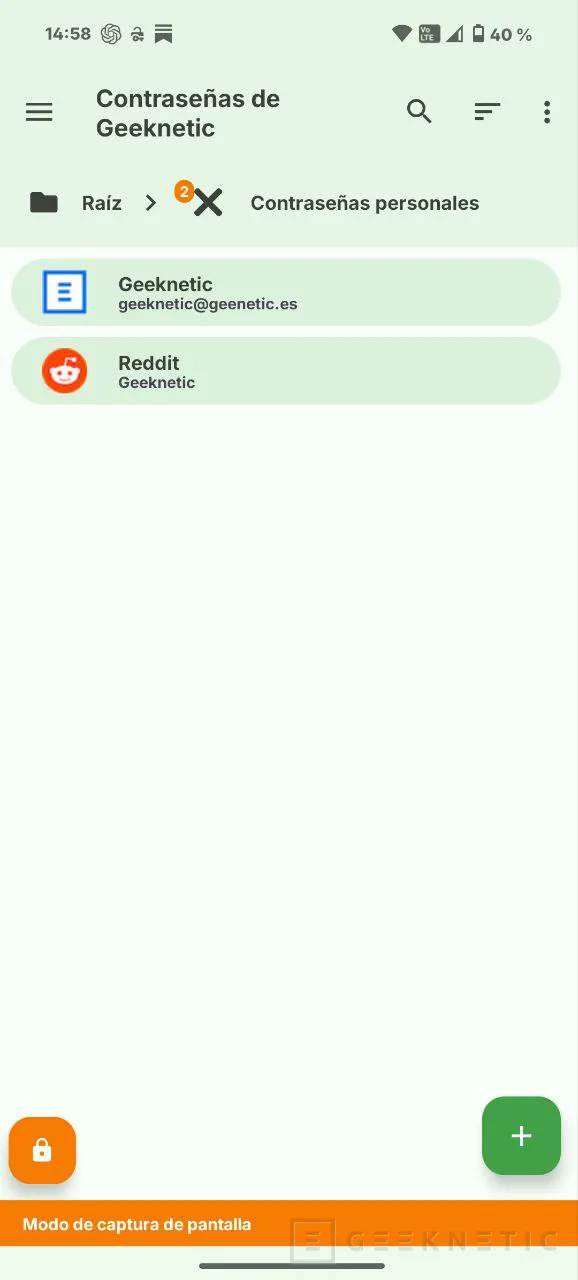

Hasta ahora, todo lo que te he explicado han sido procesos locales. No obstante, es lógico que quieras tener tus claves en otros dispositivos. En el caso de las empresas, es bastante normal que la misma bóveda sea utilizada por varios empleados. ¿Qué opciones tienes al respecto? ¿Cómo mantener la base de datos actualizada en todas las instancias de KeePassXC?
Geeknetic Cómo configurar KeepassXC paso a paso: bóveda de contraseñas privada y gratuita 18
Captura de pantalla de KeePassDX en Android sincronizando la base de datos a través de Google Drive
Estas son todas las claves que debes conocer:
  • Para usar KeePassXC en el móvil es necesario descargar una app. En Android, una de las más recomendables es KeePassDX y en iOS, puedes usar Strongbox o KeePassium. Estas apps son compatibles con archivos .kdbx y permiten acceder a tu base de datos desde el teléfono de forma segura.
  • Para usuarios personales, basta con usar Google Drive o cualquier otra nube. Es fundamental que el servicio en la nube se integre con la app Archivos de Android o iOS. Google Drive lo hace sin problemas, pero también Synology Drive, lo cual es muy útil si tienes un NAS y quieres usarlo como tu servidor privado.
