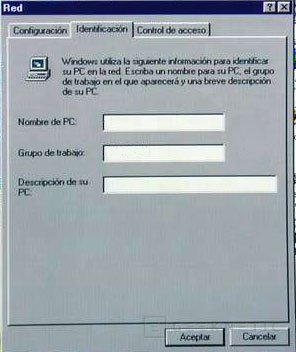

Es necesario ir a la pestaña Identificación y asignar un nombre a nuestro ordenador y un grupo de trabajo. El grupo de trabajo debe ser el mismo en ambos ordenadores, y el nombre distinto como es lógico.
