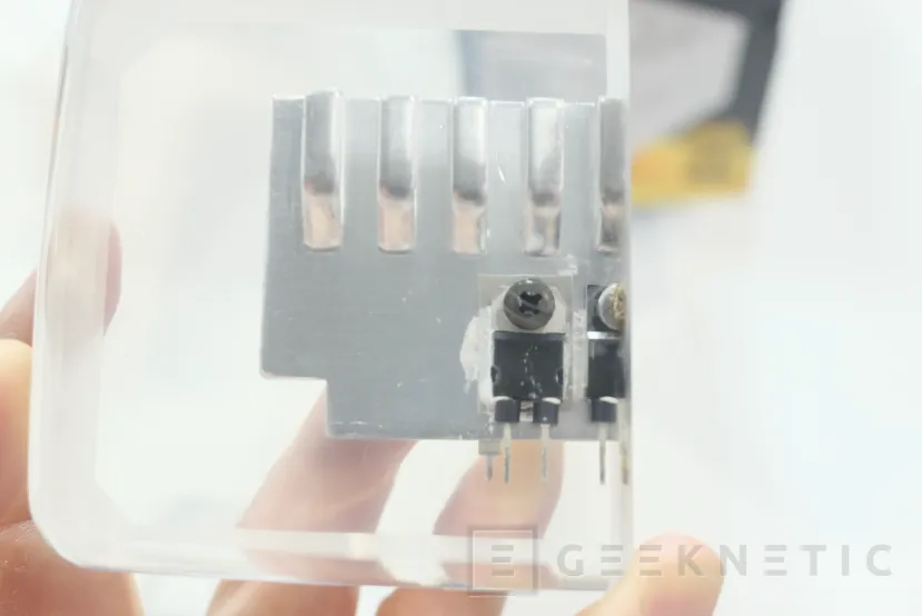

En la siguiente fotografía podemos ver un diseño tradicional de MOSFETS unidos a una placa de disipación.

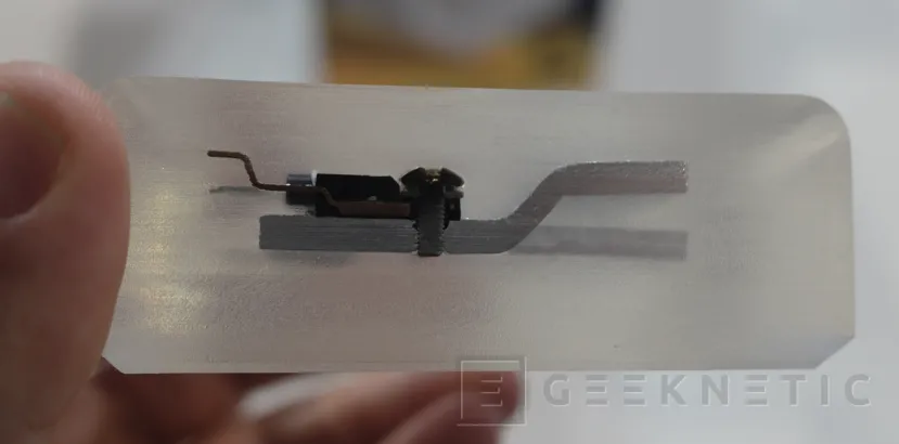

Geeknetic El diseño OptiSink de Seasonic utiliza un nuevo PCB para mejorar la disipación de los MOSFET en mucho menos espacio 2
En el corte transversal, se puede ver el espacio que ocupa el MOSFET, incluso sus terminales internos, y el tornillo que lo fija al disipador. Podemos ver que es una solución voluminosa y que requiere un disipador de considerables dimensiones.
Geeknetic El diseño OptiSink de Seasonic utiliza un nuevo PCB para mejorar la disipación de los MOSFET en mucho menos espacio 3
Con el nuevo diseño OptiSink de Seasonic, los MOSFET se han reducido de tamaño y van fijados directamente al PCB. Además, el propio PCB está hecho de nuevos materiales y hace las veces de disipador, evitando la necesidad de colocar un gran disipador extra con sus tornillos y ahorrando espacio

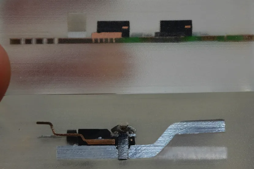

Geeknetic El diseño OptiSink de Seasonic utiliza un nuevo PCB para mejorar la disipación de los MOSFET en mucho menos espacio 4
Arriba, nuevo sistema OptiSink con MOSFET integrados en el PCB/Disipador. Abajo, sistema tradicional de MOSFET con disipador
