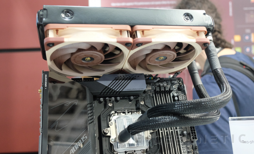

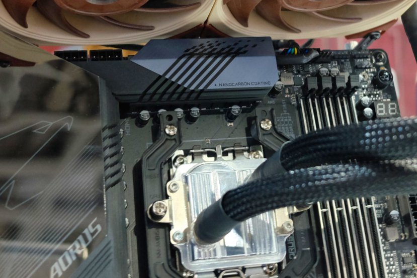

Con este sistema lo que se consigue es una refrigeración líquida Todo en Uno sin necesidad de bomba de agua, lo que evita ruidos, consumos y también aumenta la tolerancia a fallos.
Estará disponible en modelos con radiadores de 240 y 360 mm y tubos flexibles, aunque naturalmente, la posición de los componentes será clave, ya que la gravedad jugará un papel determinante en el rendimiento del sistema y el radiador deberá ir encima del bloque de disipación.
