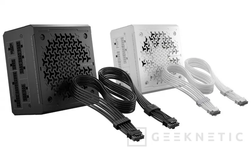

Corsair ha confirmado la disponibilidad inmediata de sus fuentes RM850e y RM1000e junto al cable ThermalProtect PCIe 5.1 de 600W con conector 12V-2x6, un combo que ya se había anticipado en Computex y que ahora llega a tiendas con certificación Cybenetics Platinum y precio confirmado en Europa.
El cable ThermalProtect incorpora un sistema de protección por sobretemperatura (OTP) integrado directamente en el peine del cable, a 30 milímetros del conector de la tarjeta gráfica. Si la temperatura en ese punto supera los 65° C, el sistema se activa y apaga la GPU para evitar daños, algo pensado específicamente para reducir el riesgo de fusión del conector que ha afectado a algunas tarjetas gráficas de generaciones recientes.
