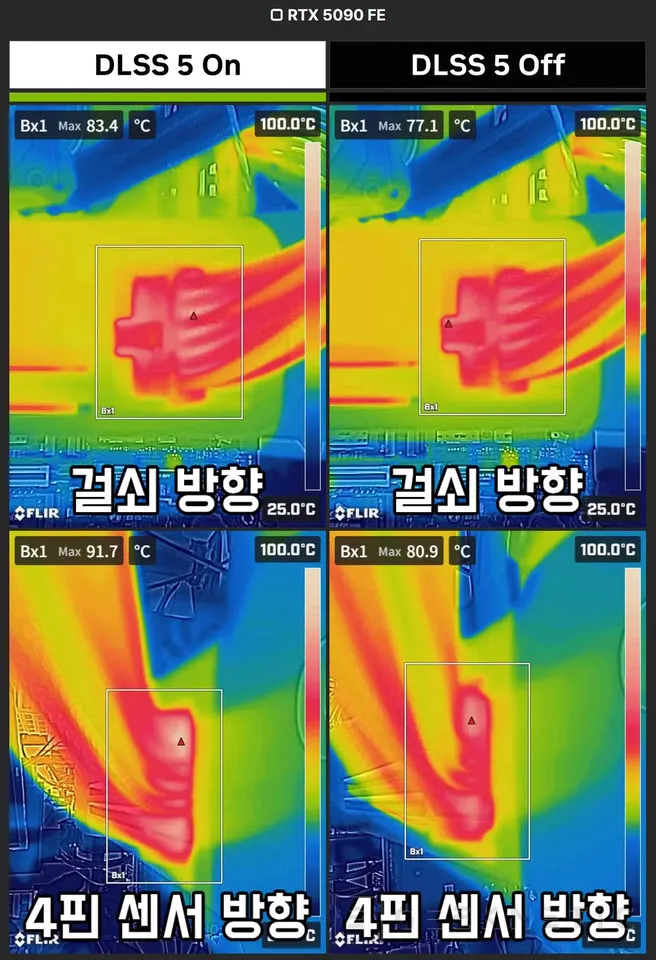

Una prueba de consumo y temperatura realizada por QuasarZone ha medido hasta 91,7 grados en el conector 12V-2x6 de una GeForce RTX 5090 Founders Edition mientras ejecutaba Cyberpunk 2077 con DLSS 5. El registro se tomó tras 20 minutos de carga en 4K, con el juego configurado en calidad Ultra y el escalado en modo Calidad.
El ensayo aporta datos controlados después de conocerse un caso de conector fundido en una RTX 5090 que utilizaba DLSS 5. Los resultados muestran un aumento claro del consumo y de la temperatura al activar la tecnología, pero no demuestran que DLSS 5 funda por sí solo los conectores. La carga acerca la tarjeta a su límite de potencia y deja menos margen en una conexión que ya ha protagonizado incidencias anteriores.
El lado de los pines de señal alcanzó 91,7 grados
QuasarZone midió las dos caras del conector mediante una cámara térmica. En la zona de los cuatro pines de señal, la temperatura pasó de 80,9 grados con DLSS 5 desactivado a 91,7 grados al encenderlo. En el lado del seguro, el cambio fue de 77,1 a 83,4 grados.
La diferencia entre ambas caras indica que el calor no se distribuye de manera uniforme. La medición exterior tampoco revela la temperatura exacta de cada contacto metálico dentro del conector. Para diagnosticar un fallo, sería necesario comprobar la corriente de cada línea, la resistencia de los contactos, la inserción del cable y el estado de los terminales.

La RTX 5090 Founders Edition se mantuvo durante 20 minutos bajo la misma escena y configuración. Ese procedimiento permite comparar los dos estados de DLSS 5, aunque representa una carga concreta y no todas las combinaciones posibles de juego, controlador, BIOS, fuente y cable. Tampoco constituye una prueba de envejecimiento prolongada.
Como referencia, una RTX 5080 Founders Edition sometida al mismo tipo de ensayo registró 48,6 y 52,2 grados en los dos puntos del conector con DLSS 5 activo. La diferencia coincide con su menor consumo total y evita trasladar automáticamente el resultado de la RTX 5090 al conjunto de las GeForce RTX 50.
