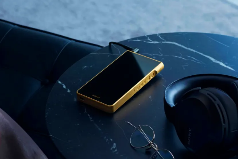

Dos modelos Signature con chasis y alimentación renovados
Geeknetic Sony presenta tres nuevos Walkman de gama alta: NW-WM1ZM3, NW-WM1AM3 y NW-ZX900 1
El NW-WM1ZM3 ocupa el primer puesto de la gama. Su estructura principal está mecanizada en cobre libre de oxígeno con una pureza del 99,99 % y chapada en oro. La parte posterior también utiliza cobre libre de oxígeno. Sony une ambas piezas con tornillos tratados para reducir la resistencia eléctrica y mejorar la conexión a tierra.
Este modelo emplea cableado KIMBER KABLE más grueso, procedente del DMP-Z1, que según Sony ayuda a reducir el ruido. El NW-WM1AM3 usa una aleación de aluminio para la estructura principal y cobre libre de oxígeno chapado en oro para la parte trasera.
En ambos Signature cambia el circuito de alimentación. Donde la generación anterior tenía un condensador sólido de polímero de alta capacidad, los nuevos equipos montan dos. Se combinan con conductores de cobre libre de oxígeno soldados a mano. También se ha agrandado la bobina de cobre de alta pureza del filtro LC de la salida balanceada. Su conductor plano busca disminuir la resistencia y la distorsión, según la explicación técnica de Sony.
El bloque de cobre mecanizado que cubre la sección digital incrementa aproximadamente un 34 % su masa frente al anterior. Su función es reforzar la conexión a tierra y reducir interferencias. Ese porcentaje corresponde al bloque, no al peso total del reproductor.
