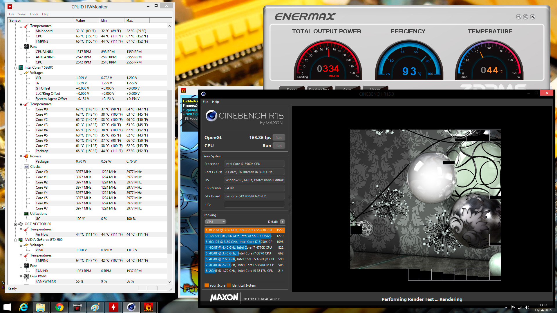

Entre los datos que podemos sacar encontramos principalmente consumo del sistema, eficiencia y temperatura de trabajo de la fuente de alimentación. Nos ofrece también potencia consumida por raíl, o en todos los raíles de forma combinada (perfecto para equilibrar la fuente) o también el consumo real de energía que hacemos con nuestro sistema. Si le introducimos parámetros como el coste del vatio podrá incluso darnos estadísticas de consumo energético.
Geeknetic Enermax DIGIFANLESS 550w 14
Los datos se extraen en tiempo real. Podemos controlar los parametros de alarma, conocer nuestro consumo real, etc.

Nosotros cargamos esta fuente con el peso de un Core i7-5960X a 4GHz, con voltaje automático, y una GeForce GTX 960. El resultado como veis es un consumo de 334w en carga con 93% de eficiencia y una temperatura más que razonable de funcionamiento de 44 grados a una temperatura ambiente de 22 grados. Esta fuente bien podría con este procesador, una gráfica más potente o dos de estas y un buen número de discos duros y estaríamos perfectamente dentro de sus parámetros de funcionamiento.
