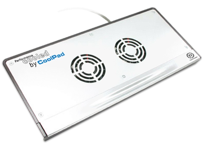

Al recibir el cooling pad nos sorprendió el reducido tamaño que éste tenía y sabiendo que estaba diseñado para portátiles de hasta 15 pulgadas, pero no le dimos más importancia.
En el paquete encontramos, además del cooling pad, un transformador y cinco convertidores de corriente.

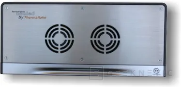

Antes de meternos a fondo en su análisis fijémonos en su aspecto externo. Tiene un acabado bastante completo, la plancha de aluminio superior no presenta ninguna zona cortante a excepción de la entrada de aire de los ventiladores, que son una serie de incisiones hechas en el centro de la plancha.
Geeknetic 15 grados menos en tu portátil con el Cooling Pad CL-O0004 de Thermaltake 2
click aquí para visualizar a tamaño completo
Geeknetic 15 grados menos en tu portátil con el Cooling Pad CL-O0004 de Thermaltake 3

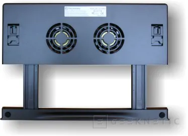

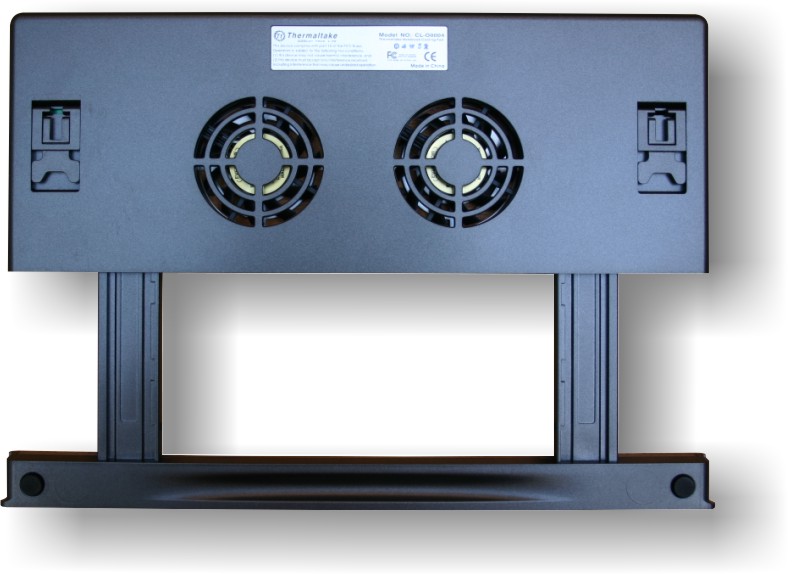

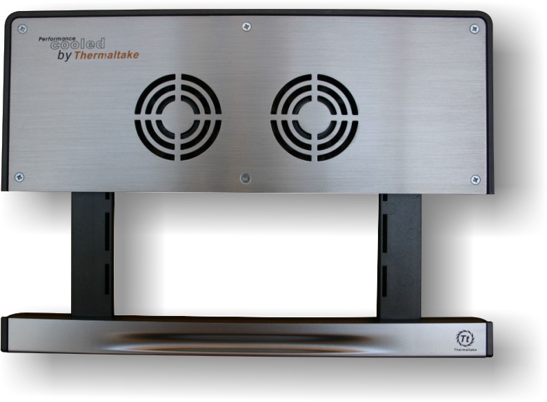

En cualquier caso, algo que nos decepcionó bastante fue la zona extensible. No lo hemos dicho aún, pero el cooling pad está preparado para portátiles de entre 8 y 15 pulgadas, por lo que, gracias a dos raíles, puede ser aumentada o disminuida su profundidad. Pues bien, la parte delantera, sobre la que no reposa la plancha de aluminio, esta hecha de plástico simulando aluminio. No se trata de algo que vaya a disminuir la eficiencia del producto, ni mucho menos, pero si habría sido un detalle mantener la línea en todo el paquete.

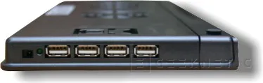

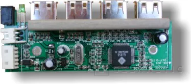

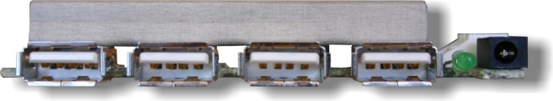

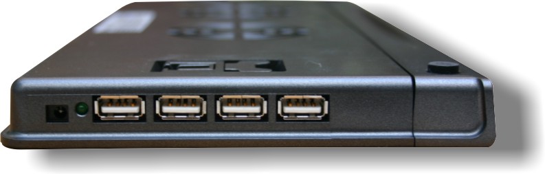

En el lateral izquierdo no tenemos nada, pero en el derecho podemos observar un hub USB de 4 puertos. Hay que tener en cuenta que el cooling pad puede obtener la energía para sus dos ventiladores de dos fuentes distintas, el transformador del que posteriormente hablaremos, o un puerto USB del portátil. En el segundo caso hay que recordar que los portátiles no suelen poseer una gran cantidad de estos puertos. Por lo tanto, es de agradecer el detalle, el cual no se ofrece en la mayoría de productos de otras marcas.
Geeknetic 15 grados menos en tu portátil con el Cooling Pad CL-O0004 de Thermaltake 6
En la misma zona de los USBs tenemos un led verde que indicará cuando están funcionando los ventiladores y la entrada de corriente del adaptador.

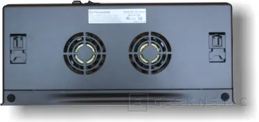

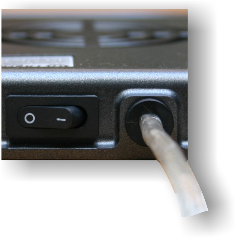

Y por último nos queda la zona trasera, de donde sale el cable USB para corriente y hub, y un interruptor de encendido y apagado. Es el encargado de mantener funcionando o no los ventiladores del cooling pad.
Geeknetic 15 grados menos en tu portátil con el Cooling Pad CL-O0004 de Thermaltake 7
Algo que también nos agrado bastante fueron las patas del producto. Sobretodo el hecho de poder optar por dos inclinaciones diferentes además de la totalmente horizontal. Esto no es algo, insistimos, que vaya a aumentar o disminuir en gran medida la eficacia final, pero si buscamos algo bueno los detalles son importantes, y este es uno de ellos.

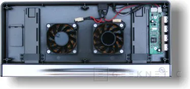

Lo hemos visto por fuera, ahora toca por dentro. Cogemos nuestro destornillador favorito y nos vamos a nuestra mesa.
En general, y todo aquel al que le guste abrir aparatos, sabrá que los fabricantes suelen poner pegas a esto y, si pueden, lo dificultan. Este no es uno de esos caso, el proceso es tan simple como quitar 6 tornillos de estrella y estaremos en disposición de levantar la plancha de aluminio.
Geeknetic 15 grados menos en tu portátil con el Cooling Pad CL-O0004 de Thermaltake 10

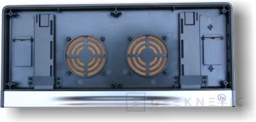

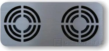

Pero vamos a fijarnos, para aumentar la capacidad de disipación de calor se ha usado una plancha de dos milímetros. El uso de aluminio aumenta la conducción del calor facilitando que la temperatura sea homogénea en toda la base del portátil, aun estando en el centro únicamente los dos ventiladores. Además, al tratarse de un material tan ligero no penaliza el uso de esta plancha que, de otros materiales habría sido excesivamente pesada.
Geeknetic 15 grados menos en tu portátil con el Cooling Pad CL-O0004 de Thermaltake 11
Debajo encontramos principalmente dos cosas, ya que, realmente, ni hay sitio para más si se necesita más. Los dos ventiladores y un pequeño hub USB.

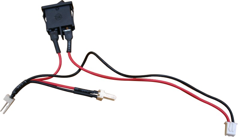

Como en HispaZone somos muy curiosos seguimos desmontando con nuestro destornillador. Los ventiladores se quitan muy fácilmente, cuatro tornillos cada uno y fuera. El hub son únicamente dos pequeños tornillos.
Encontraremos que todo es desmontable, por un lado el cable USB se puede separar del hub, algo bastante bueno ante cualquier problema a lo largo del cable que permitirá su sustitución sin excesivo lío.

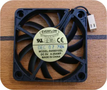

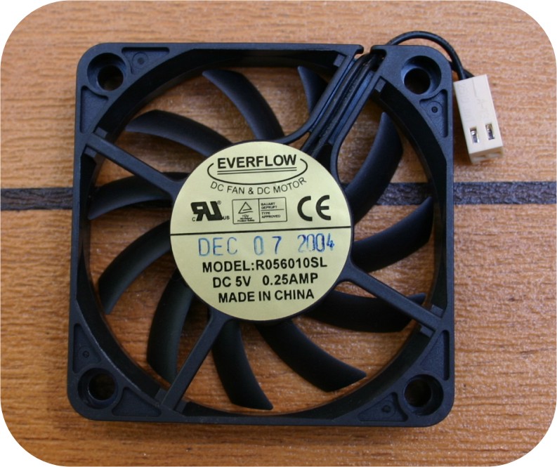

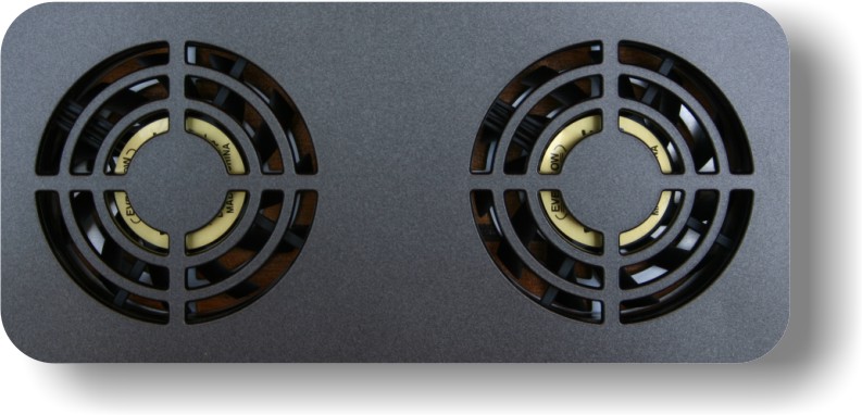

También se pueden separar los ventiladores y cambiarlos sin que en el proceso invirtamos más de 2 minutos. Aunque hay que destacar que los ventiladores serán algo difíciles de encontrar si quisiésemos sustituirlos por otros iguales.
Geeknetic 15 grados menos en tu portátil con el Cooling Pad CL-O0004 de Thermaltake 14

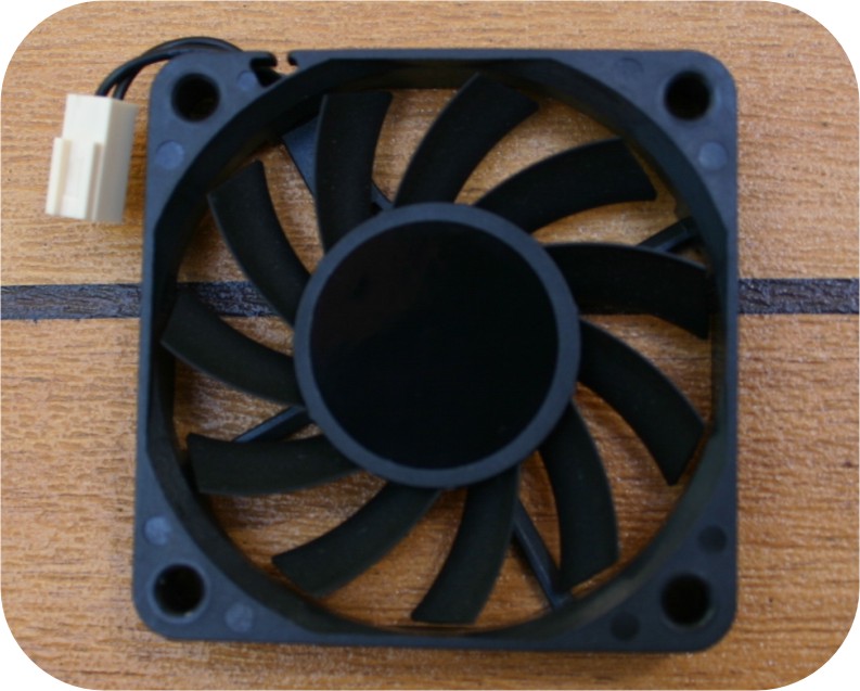

La distribución de las aspas y su inclinación los hacen idóneos para mover una gran cantidad de aire a revoluciones de giro muy bajas con lo que el ruido es, al mismo tiempo, muy leve.

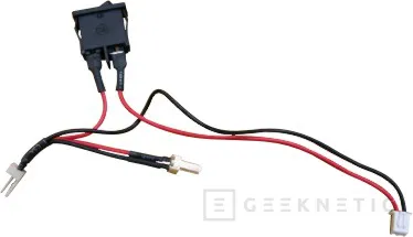

Por último, separamos también el interruptor, que no nos presenta ninguna dificultad. Por lo tanto, en este aspecto hay que darle un 10 a Thermaltake, que ha conseguido un producto muy interesante.

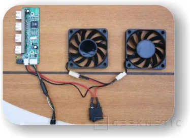

Teniendo todos los componentes por separado no pudimos evitar unirlos y conectarlos para ver y, sobretodo, oír de cerca los dos ventiladores. Hay que decir, una vez hecha la prueba, que son extremadamente silenciosos. Un zumbido muy tenue es lo que oiremos que podría ser incluso cubierto por el ventilador de nuestro portátil.

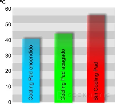

Bien, lo primero es medir las temperaturas. Para ello primero dejaremos el portátil, en una temperatura ambiente de 39 grados centígrados, durante 30 minutos con la pantalla bajada y sin el cooling pad. La temperatura alcanza los 55º centígrados.
Ahora debemos ver de que es capaz el cooling pad. Tras esos 30 minutos la temperatura ambiente no ha variado notablemente y nos disponemos a dejarlo otros 30 minutos con el cooling pad puesto, pero con los ventiladores apagados.
La temperatura, después del tiempo correspondiente, ha bajado mucho, en total se queda en 43º C. Es bastante para ser sinceros, pero ahora queda la última prueba. La última media hora con los ventiladores puestos.
Una vez pasado el tiempo que debía, nos dirigimos a medir la temperatura, que esta vez no bajó demasiado, hasta los 40º C.
Hay que decir que, en todos los casos, no solo el primero, la pantalla estuvo cerrada, algo que aumenta sin duda la temperatura, y no cambiaron las condiciones del ambiente lo suficiente como para afectar a los resultados obtenidos.
Todo el proceso se realizó estando el ordenador parado, es decir, con el sistema operativo funcionado pero sin ningún proceso excepcional.
Los datos quedan reflejados en la gráfica. Es obvio que tanto la plancha de aluminio como el hueco dejado entre la mesa y la base del portátil en su zona central, con los ventiladores apagados, consigue disminuir mucho la temperatura.
El encender los ventiladores, en nuestro caso, supuso un descenso de la temperatura de un 7 por ciento.
