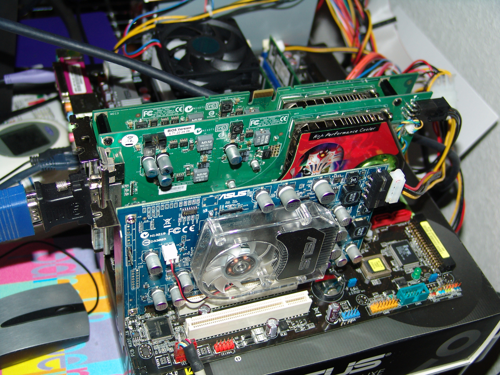

Asus Ageia PhysX P1 Solo dos integradores han iniciado la producción de la primera tarjeta dedicada a física del mercado. Asus y BFG son los únicos que disponen de momento de este tipo de tarjetas y nosotros hemos tenido la oportunidad de probarla en España en primicia. Dentro del catalogo de Asus podemos encontrar dos modelos diferentes, uno con el Ghost Recon Advanced Warfighter, del que hablaremos después, y otra sin el. El modelo mas caro ronda los 300€ mientras que el barato supera los 250€. Lo cierto es que comprar esta tarjeta sin el primer titulo que oficialmente la soporta seria un tanto inútil así que desde aquí os recomendamos que seáis legales y paguéis, si estáis interesados en este producto, por un juego que realmente merece la pena y no solo porque soporte esta nueva tarjeta. La P1 incorpora 128MB de memoria GDDR3 a 733MHz y el primer chip PhysX. Esta montada sobre un interfaz PCI de 32-Bit y requiere alimentación de corriente adicional para su correcto funcionamiento. La disipación de la tarjeta corre a cargo de un disipador de aluminio con un ventilador. No es ruidoso y siempre es constante pero es un ventilador mas del que tener cuidado dentro de la caja del ordenador. Las dimensiones de la tarjeta es similar a las de cualquier tarjetas de gama media como una 7600GT de nVidia o una X1600 de ATI. No tiene ningún tipo de conexión ni puente así que basta con pincharla, alimentarla y como no, instalar el driver para que funcione.

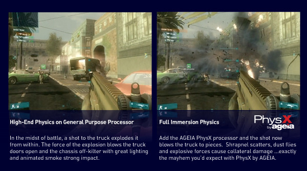

Entrando en Materia Ya hemos comentado que la disponibilidad de títulos compatible con la Ageia es absolutamente mínima, un juego comercial por el momento, pero parece que a los desarrolladores este nuevo sistema les ofrece interesantes novedades que pueden hacer de sus juegos algo diferente y espectacular que atraiga a los jugadores y diferencie al PC de lo que son capaces de hacer las consolas de nueva generación. Ninguna de las consolas existentes de nueva generación, como la xbox 360, o las que tienen que venir como la Wii de Nintendo o la PS3 de Sony dispondrán de este tipo de tecnología lo que hará que el PC tenga un punto de diferencia cualitativo con respecto a estas consolas de mucha potencia. De momento lo que podemos ver es una demo muy espectacular de un juego multijugador que promete mucho, que no es otro que el CellFactor, y por otro lado un juego ya terminado que es Ghost Recon Advanced Warfighter. El cual veréis las diferencias aquí de tener una PhysX o no tenerla. Lo cierto es que las diferencias no justifican gastarse 250€ en una tarjeta pero es un comienzo. Los cambios mas notables en este titulo esta en las explosiones donde se esparcen muchas mas partículas y también en el realismo de los impactos de balas y sus rebotes en diferentes superficies. Los efectos le dan un toque más realista pero no dejan de ser "demostraciones" de algunas de las cosas de las que es capaz la PhysX. El CellFactor es, por lo que parece ser en la demo, un verdadero ejemplo de lo que es capaz la PhysX pero todavía mucho mucha necesidad de ciertos pulidos. Veremos en esta demo muchos mas objetos en interacción, colisiones, explosiones, control gravitatorio...toda una serie de efectos que hacen de este juego multijugador una experiencia muy novedosa con una rapidez de acción y una facilidad de movimientos muy interesantes. Aquí la PhysX si que demuestra en buena medida de lo que es capaz ya que la diversidad de efectos entre objetos y su interacción es totalmente novedosa, hasta ahora no habrás visto nada igual en la pantalla de tu ordenador. Solo tiene algunos defectos, que seguramente se corregirán par ala versión comercial, en cuanto al comportamiento de la sangre que ahora parecen menas circunferencias o esferas con un comportamiento muy de gravedad cero cuando por lo menos en la demo no es así.

Pues la verdad es que bastante. En el Ghost Recon no lo notamos tanto pero si usamos un modo grafico de elevada densidad de objetos en cell factor necesitamos de una tarjeta grafica de gama alta y de un procesador a juego. Cuantos mas objetos tengamos en pantalla, mas polígonos hay que pasarle al procesador para que este los posicione para que la tarjeta grafica después los rellene y coloque en pantalla. También puede ser que en mucha saturación de objetos la PhysX se quede un poco corta, sobretodo, en un ancho de banda hacia el procesador del sistema por culpa de usar un bus PCI cuando no se concibe que alguien que vaya a comprar esta tarjeta no disponga ya de un sistema con PCI Express lo que hubiera mejorado sin duda el comportamiento de la tarjeta y quizás ayudaría a que no ralentizara tanto el sistema. Esto no quiere decir que no hay quien mueva esta tarjeta. Como ya digo, si disponemos de una tarjeta adecuada, gama media tirando a alta, podremos mover este y otros juegos para PhysX sin problemas. Pero lo que también esta claro es que esta nueva tarjeta para física no libera al sistema de carga sino todo lo contrario y no por el propio proceso de la misma sino de las consecuencias visuales de este tipo de proceso. Queremos más partículas, y que estas se comporten de manera mas real, mas objetos interaccionando entre ellos, mejores efectos de humo y fuego...todo eso tiene una contrapartida y es que hay tiene que ponerlo en pantalla y ese no es otro que el procesador y la tarjeta grafica del sistema.
