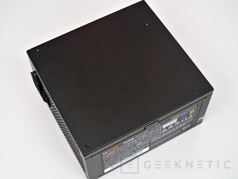

En la review de la Be Quiet! Pure Power 11 650W FM reconoceremos un tipo de fuente que se nos esta haciendo particularmente conocida y no para mal sino todo lo contrario. Modelos con precios adecuados que se combinan con componentes de gran calidad, certificaciones de eficiencia de gama media y la marca de la casa, un funcionamiento sencillo y muy silencioso respaldado por una garantía de primer orden.
Geeknetic Be quiet! Pure Power 11 FM 650W Review 1
Esta undecima generación viene equipada con una electrónica de gran calidad que le ha valido para obtener la certificación 80 Plus Gold con un mínimo de eficiencia del 92% y con eficiencia máxima de hasta el 95% (en nuestras propias pruebas) en cargas medias. Algo que se ha convertido también en un estándar en fuentes de calidad de gama media, para bien claro, y que Be Quiet! ahora introduce en casi todos sus modelos de esta generación.
