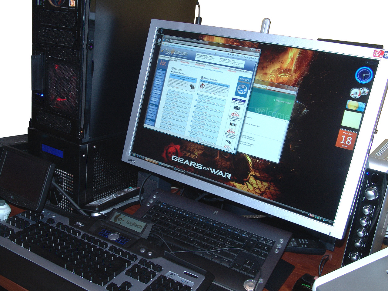

24" de puro placer.
Las 24" nos ofrecen un abanico de posibilidades enorme no solo para usar nuestro PC con un escritorio de espacios sin limites sino también como centro visual de todo nuestro entorno de trabajo y entretenimiento. Con una pantalla de estas podemos perfectamente hacer trabajar a nuestra consola de ultima generación a resoluciones Full HD y con unas velocidades de respuesta y una calidad de imagen que nos acerca mas a las televisiones de formato medio y grande.
Normalmente estos monitores, como es el caso del BenQ que nos ocupa, no solo nos ofrecen las típicas conexiones de PC sino que añaden otro tipo de conexiones analógicas para que podamos conectar nuestra cámara de video, la consola, un sintonizador de televisión, etc. Algunas pantallas van mas allá y nos ofrecen conectividad HDTV mediante entrada de video por componentes que como sabéis consta de tres cables con cada señal de color en cada uno de ellos. Pero solo una gama de monitores, la de 24" de BenQ, es en la que encontraremos un conector HDMI para señal digital. Esto la convierte en una de las mejores opciones para los que queremos no estar limitados por la capacidad de conectividad de nuestros periféricos. Este tipo de señal la usan actualmente decenas de aparatos de DVD, HD-DVD, consolas,...y además cumple con el estándar HDCP de control del copyright de los contenidos lo que nos asegura que nuestro monitor podrá cargar contenido protegido sin el mas mínimo problema. Este es solo uno de los puntos fuertes de un monitor que destaca entre los mejores modelos del mercado.

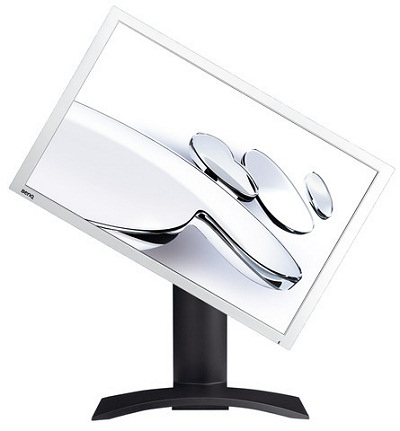

Que BenQ ha hecho un magnífico trabajo con el 241W se ve nada mas abrir la caja. Viene embalado en dos piezas, por un lado el "pie" del monitor, y otro el monitor mismo lo cual facilita notablemente el montaje del monitor y no solo el montaje sino también el desembalaje de un monitor que por sus dimensiones podría ser algo bastante engorroso para una sola persona. El "pie" del monitor es una autentica maravilla que nos permite mover la pantalla a placer. El anclaje es sin tornillos, cumpliendo el estándar Vesa de 100mm, y basta dejarlo caer sobre su posición para que quede totalmente seguro y bloqueado. Para desbloquearlo basta con pulsar un botón y la pantalla queda liberada.
Geeknetic Monitores: BenQ 241W. 24 pulgadas de puro placer 3

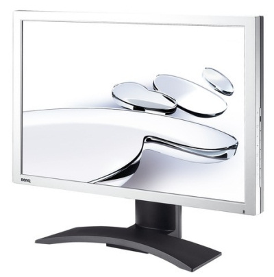

Geeknetic Monitores: BenQ 241W. 24 pulgadas de puro placer 4El Pie del monitor no solo nos da el apoyo necesario para una pantalla de estas dimensiones sino que además nos proporciona un juego de movimientos que nos permite elevar el monitor unos 130mm, ponerlo en posición vertical o girarlo sobre su propio eje. El movimiento es suave y preciso y no hemos detectado problemas de inclinación, a un lateral, como si suele ocurrir con bases menos sólidas. Lo bueno de este tipo de bases no solo es la libertad de movimiento sino también que facilita la conexión de las múltiples entradas del monitor porque basta con girarlo para tener un acceso rápido a los conectores inferiores del monitor.
El diseño del monitor en general es sobrio, sin estridencias, en plata y negro, los colores habituales, y con un marco de un par de centímetros de grosor que con las dimensiones de la pantalla pasa muy desapercibido. No encontraremos ni un solo botón en el frontal del monitor, están todos en lateral derecho, lo cual puede ser confuso de manejar inicialmente y desde ellos podemos controlar rápidamente funciones como el brillo o el contraste, el sistema PIP, del que también dispone y seleccionar la entrada de video que creamos oportuna en cada momento.
Dentro de la conectividad del monitor encontramos también un pequeño hub de puertos USB 2.0, con tres puertos, dos de ellos posicionados en el perfil izquierdo del monitor y uno mas en la parte superior, que BenQ reserva para la opción de webcam que nos ofrecen con el monitor pero que podemos usar nosotros para lo que creamos conveniente. Es un buen sitio, por ejemplo, para meter una antena Bluetooth o Wireless ya que queda en una posición alta y sin obstáculos de transmisión. En general un diseño serio pero que suele ser el que mas nos gusta a todos a la hora de comprar un monitor de PC.
