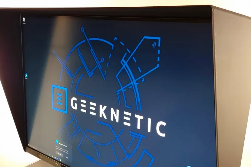

MSI incorpora junto al monitor, un parasol magnético que evita reflejos, es un componente que, de nuevo, asociamos más a monitores para diseño o edición, pero que puede venirnos bien en entornos con luces directas.
Geeknetic MSI Summit MS321UP Review 9
