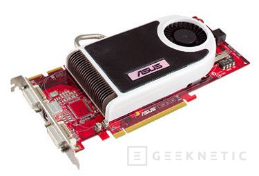

Asus X1950 Pro Crossfire Edition. Antes de empezar aclarar un poco el nombre de este producto. Todas las X1950 Pro son Crossfire, lo único que este modelo viene con el cable interno que se necesita para su montaje con otra tarjeta hermana. A parte de eso como veremos Asus ha hecho uno de sus habituales trabajos especiales con este modelo. Los cables Crossfire, como no ocurre con las tarjetas Nvidia, se venden con la tarjeta, o al menos con algunos modelos como este, así que no tenemos porque tener una placa que trajera los cables para poderlas usar en Crossfire. Se necesitan dos cables iguales para enlazar las tarjetas así que no compréis una tarjeta con cable y otra sin cable por ahorraros 1€ porque luego os la veréis y deseareis para conseguir un cable de estos ya que solo se venden en la tienda de usa de ATI y si los mandan para Europa será por un pico.
Geeknetic X1950 Pro Crossfire Vs. Nvidia 8800GTS 320MB 2
Este modelo de Asus de entrada se salta el diseño de referencia, y con acierto, para modificar el disipador principal de la tarjeta por uno que usa dos bahías pero que reduce el ruido notablemente. Es algo importante si tenemos pensado montar dos de estas pequeñas. El disipador se apoya en un sistema de heatpipe y expulsa el aire por el frontal, donde Asus no ha rematado es precisamente aquí ya que deberían haber usado una chapa de slot doble y perforada para mejorar la expulsión del aire caliente fuera de la caja. Sea como fuere el sistema les funciona de maravilla y es infinitamente mejor que el que monta la tarjeta de referencia de ATI. El resto es como cualquier X1950 Pro, monta 256MB de memoria GDDR3 con un bus de 256-Bit y una velocidad de 1.4GHz y un procesador de 12 canalizaciones de píxel y 36 unidades de sombreado y todo esto a una velocidad de 600Mhz aunque se queda realmente en 581MHz. Y es que estas ATIs son de lo más extraño y solo admiten aumentos de reloj de 27Mhz en 27Mhz por lo que para mi gusto no es la solución más sencilla si queremos hacer over a nuestra gráfica. Con estos números podemos decir que la X1950 Pro es una tarjeta muy buena para cualquier juego actual, además quiero que le quede claro a nuestros lectores mas inexpertos porque aunque os adelanto que los resultados no son los que esperábamos, en cuanto a su rendimiento en Crossfire, hablamos de una tarjeta de menos de 200€ que nos sobrara para los juegos actuales siempre y cuando la acompañemos con un procesador a la altura. A parte del disipador esta tarjeta de Asus nos incluye los cables Crossfire, los cables de componentes, los adaptadores de DVI a VGA y una bolsa de "piel" a modo de porta cedés. La tarjeta monta dos DVIs y una salida de TV compatible con componentes y HDCP que son las siglas detrás de la protección de contenidos de HD-DVD y Bluray. Necesitaremos una conexión de corriente PCI Express para alimentar la tarjeta así que lo adecuado es contar con una fuente preparada y si somos aficionados al overclocking que tenga al menos dos raíles de 12v independientes, cosa normal en cualquier fuente actual.

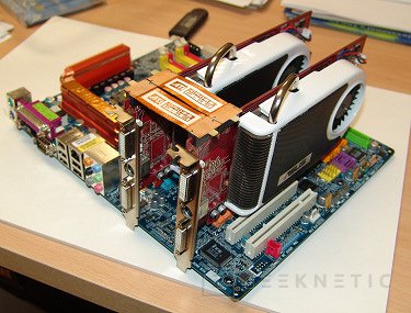

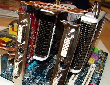

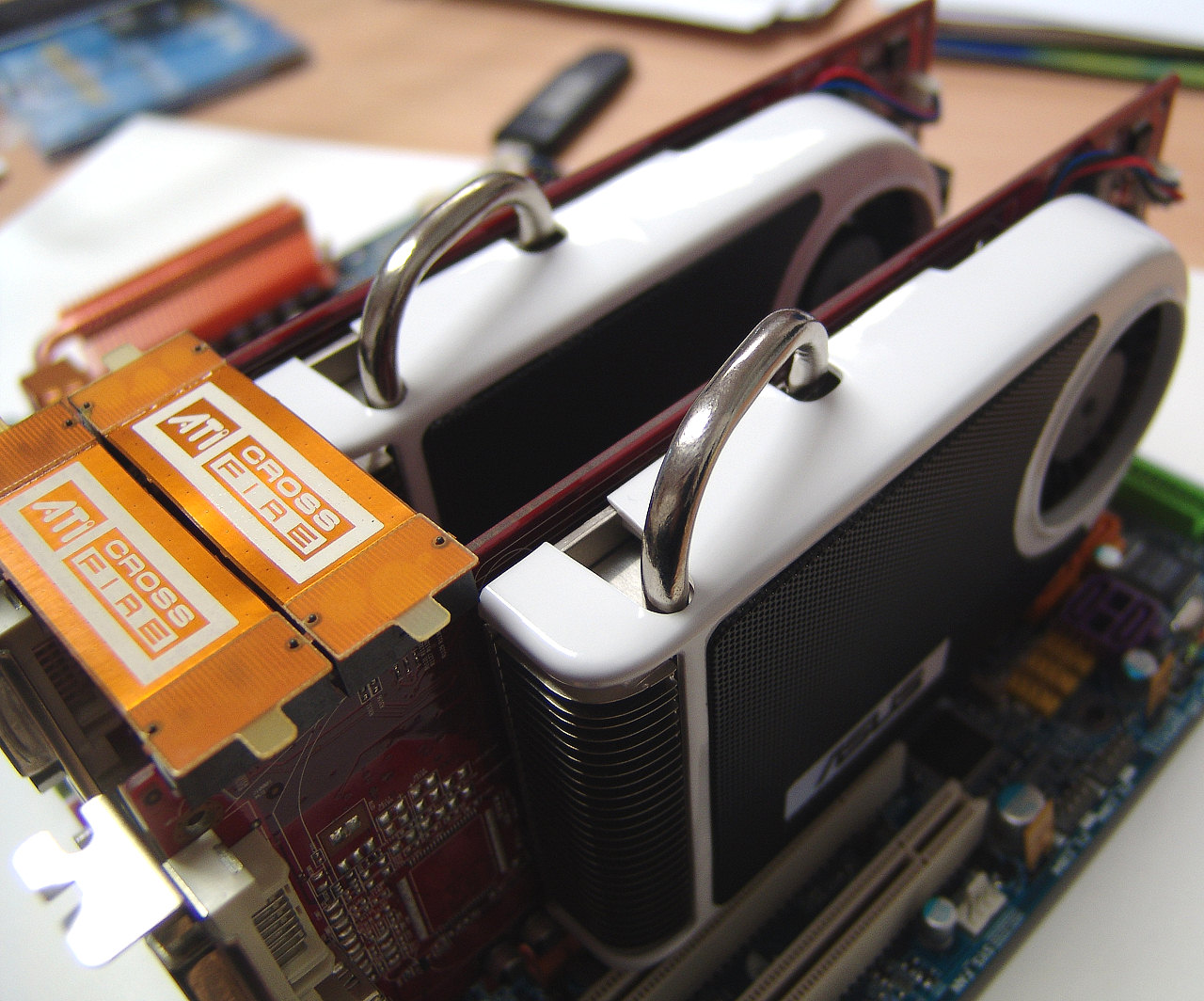

Este es el aspecto que nos ofrecen nuestras dos X1950 Pro gemelas. He de indicar que estas imágenes no son sobre nuestra máquina de pruebas, la cual especificaremos más adelante, pero sirven de referencia del aspecto tan espectacular que ofrece ver dos graficas tan bellas montadas sobre la misma placa base.
Geeknetic X1950 Pro Crossfire Vs. Nvidia 8800GTS 320MB 4
El disipador de esta edición de Asus es realmente bueno, efectivo y silencioso y encima bonito. Lo cierto es que también es ligero y le da un acabado, para mi gusto, mucho más elegante y espectacular que el disipador genérico que recomienda ATI. La pega es que ocupa dos slots y que quizás la heatpipe que sobresale sea demasiado pronunciada pero esto no estorbara aunque no tengamos una caja demasiado ancha.
Geeknetic X1950 Pro Crossfire Vs. Nvidia 8800GTS 320MB 5
Desde esta captura frontal podemos ver los diferentes conectores DVI, podríamos usar hasta cuatro monitores con el Crossfire parado, y también una buena perspectiva del disipador de estas tarjetas. Esta placa usa una separación doble entre los conectores PCI Express pero si el espacio es simple tampoco tendremos más problema ya que la ventilación se toma desde la parte de atrás, mediante una turbina, y se lanza a la parte anterior de la tarjeta. De ahí que el uso de una chapa de doble slot hubiera sido una solución soberbia para el acabado de esta tarjeta.
Geeknetic X1950 Pro Crossfire Vs. Nvidia 8800GTS 320MB 6

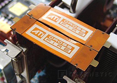

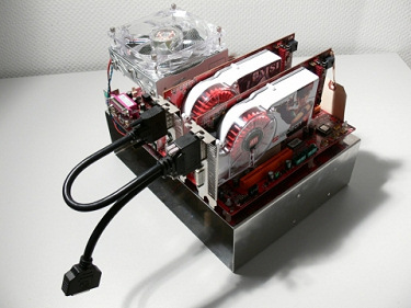

Estos son los dos cables que necesitamos para montar el Crossfire, como vemos son flexibles así que podremos usarlos con placas con diversa separación entre puertos, el tamaño y dimensiones es casi el mismo que el del cable SLI y como vemos se sitúa en una zona muy similar. Esta es sin duda una solución mucho más adecuada que la que usaba ATI hasta el momento.

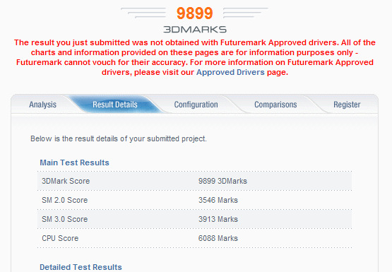

El resultado de las X1950 Pro en Crossfire es muy interesante. 9899 puntos globales, 3546 de Shader Model 2.0 y 3913 puntos en Shader Model 3.0. Son buenos resultados ya que casi superamos la barrera de los 10.000 puntos.

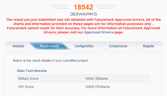

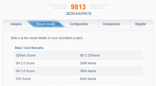

Nuestra 8800GTS de 320MB prácticamente consigue los mismos resultados que el Crossfire. Es curioso porque tanto en las pruebas de Shader Model 2.0 (3696 puntos) como de Shader Model 3.0 (3694 puntos) son prácticamente idénticas. Fuerzas igualadas de momento.

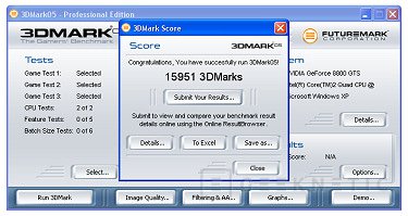

El resultado en 3Dmark 2005 es bastante espectacular. Dos tarjetas de gama media sobre nuestra placa base Intel convierten nuestra maquina en un portento. De hecho como podéis ver en el resultado inferior con la 8800GTS 320MB, en esta ocasión, las diferencias son más abultadas. Pero aun nos quedan muchas pruebas para corroborar si la tendencia es siempre la misma.
Geeknetic X1950 Pro Crossfire Vs. Nvidia 8800GTS 320MB 10
Son casi 2500 puntos de diferencia en el resultado global, es una diferencia notable, pero no deja de ser una prueba más. Aquamark 3.0

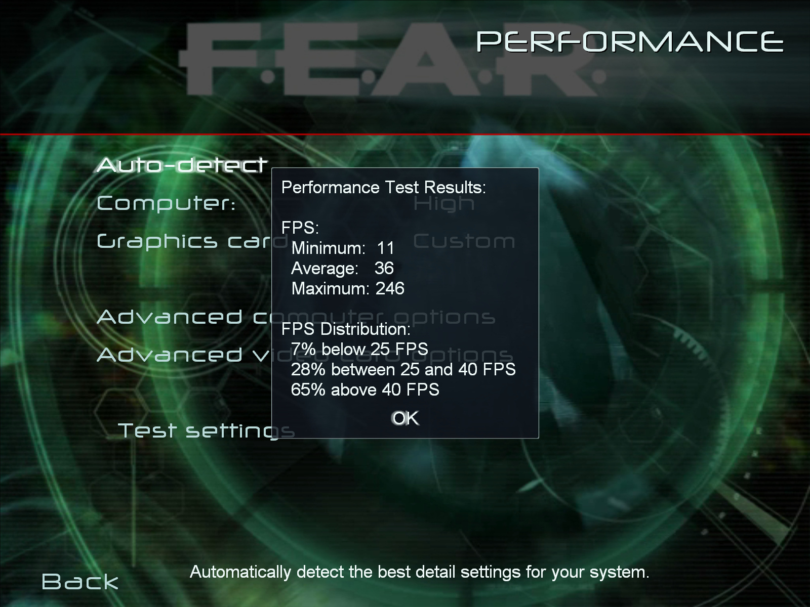

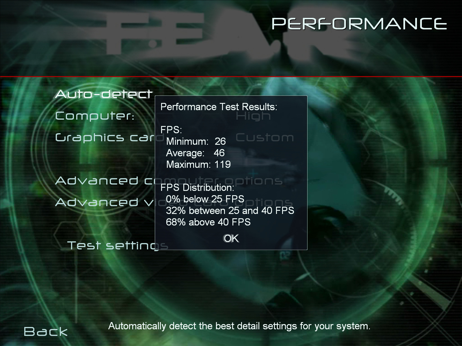

F.E.A.R. Para realizar la prueba de F.E.A.R hemos usado la máxima resolución que permite usar la Demo (1600x1200 puntos) con filtros anisotropicos de 16x y antialiasing de 4x. El nivel de calidad está completamente al máximo, este juego no da más y estos son los resultados que hemos obtenido con las dos tarjetas en liza.
Geeknetic X1950 Pro Crossfire Vs. Nvidia 8800GTS 320MB 13
Podéis ampliar estas imágenes, como ya os habréis dado cuenta, y podréis ver como el Crossfire se comporta de maravilla, con picos de rendimiento extraordinarios, pero también vemos en contra un 7% del tiempo de prueba por debajo de los 25FPS que significa fluidez. Una media de 36FPS tampoco es algo sobresaliente.
Geeknetic X1950 Pro Crossfire Vs. Nvidia 8800GTS 320MB 14

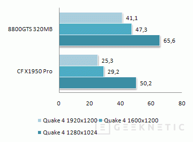

Lo contrario ocurre con la 8800GTS de 320MB, menos picos de alto rendimiento pero una media de 46FPS y un 0% del tiempo de prueba por debajo de los 25FPS, eso es un buen rendimiento, estable y rápido, como debe ser. Los sistemas de doble GPU pecan mucho de esto y sobretodo del soporte de sus diferentes modos de funcionamiento en sus drivers, seguramente FEAR no sea el juego más optimizado en los drivers de ATI. Quake 4. En Quake 4 también hemos usado resoluciones altas y siempre con el uso de filtros anisotropicos de 16x y de antialiasing de 4x. La calidad de texturas también en Ultra Quality aunque la 8800GTS no cumple del todo con las necesidades de memoria de este formato de calidad de este juego.
Geeknetic X1950 Pro Crossfire Vs. Nvidia 8800GTS 320MB 15
De nuevo vemos como la 8800GTS supera en todas las resoluciones el rendimiento del Crossfire formado por las X1950 Pro, parece que la balanza se decanta completamente por la tarjeta de gama alta de Nvidia. Nos quedan aun dos pruebas interesantes como son Serious Sam 2 y Half Life 2.

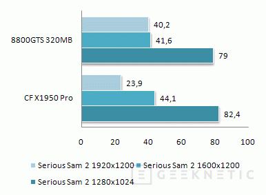

Serious Sam 2. HDR, Antialiasing 4x y filtro anisotropico de 16x, estos son los requisitos mínimos que hemos exigido a Serious Sam en diversas resoluciones. Este motor es también un buen exponente de lo que se ha conseguido hasta ahora en DirectX 9.0c.
Geeknetic X1950 Pro Crossfire Vs. Nvidia 8800GTS 320MB 16

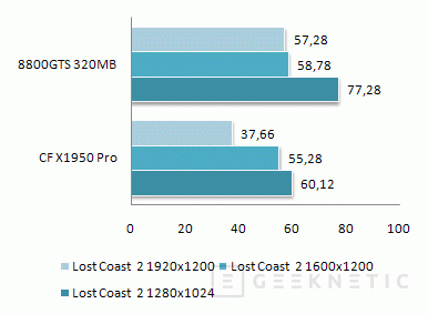

Los resultados favorecen al Crossfire de X1950 Pros en las resoluciones bajas y medias pero en máxima resolución la 8800GTS aguanta mas el tipo y eso que se trata de un modelo con menos memoria buffer y por tanto a la que le pesan más los filtros y las texturas de gran resolución. Half Life 2 Lost Coast. Reproducimos las condiciones de Serius Sam en cuanto a HDR y antialiasing a pantalla completa con 4x de factor de reproducción de imagen. Lo acompañamos con un filtro anisotropico de 16x y los máximos niveles de calidad de texturas y efectos de sombreado que ofrece este juego.
Geeknetic X1950 Pro Crossfire Vs. Nvidia 8800GTS 320MB 17
Yo creo que esta ya la cosa bastante clara, no merece la pena montar un Crossfire X1950 Pro como forma de alcanzar resultados en la gama alta. La 8800GTS de 320MB es más barata y en general ha dado mejor resultado, por lo menos, en la mayoría de pruebas. Conclusión Es algo que me esperaba, actualmente menos de 1% de usuarios de Steam usan SLI o Crossfire y con este artículo no hemos hecho nada más que comprobar que los usuarios son más inteligentes de lo que los fabricantes de chips gráficos se creen. Esta más que claro que para cualquier conjunto Crossfire o SLI de gama media existe un producto que lo supera en una sola tarjeta y con costes menores. Hasta ahora no he encontrado ninguna solución SLI o Crossfire que me convenciera, quizás la única que se ha acercado ha sido la 7950GX2 por ser una tarjeta doble ya acabada y de precio adecuado para la gama en la que se encontraba cuando vio la luz. Otra cosa que me queda clara es que las 8800GTS de 320MB corren como demonios, una gran tarjeta por poco mas de 300€.
