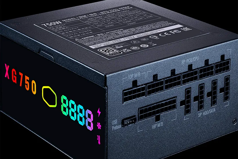

La gama Cooler Master XG PLUS PLATINUM, que podremos encontrar en diferentes potencias, combina iluminación ARGB, eficiencia 80 Plus Platinum, diseño DC-DC de un solo rail de 12v y un panel lateral que suministra información en tiempo real del funcionamiento de la propia fuente. Todo ello controlado dentro de su ecosistema MasterPlus+ con control directo desde Windows mediante conectividad USB 2.0.

Aunque esta fuente tiene un tamaño bastante compacto, Cooler Master ha diseñado la fuente de tal modo que tenga opción de instalar un gran ventilador de 135mm de diámetro que ocupa prácticamente todo el ancho y largo de la fuente. El ventilador tiene rodamientos sumergidos en hidráulico y cuenta con unas prestaciones enfocadas a producir muy bajas vueltas y niveles de ruido máximo de 25dBA.
Cooler Master afirma que ofrece una vida útil de 100.000 horas de uso medio antes de fallo y es una de las razones por los que la marca puede ofrecer 10 años de garantía en esta nueva serie de fuentes de alimentación. La única pega es que no tiene modo hibrido de ventilación por lo que el ventilador siempre está en movimiento, aunque cierto es que, con velocidades máximas muy reducidas, lejos de las 1800rpm que admite la motorización.
Geeknetic Cooler Master XG PLUS 750 PLATINUM Review 15
Como es una fuente que no se esconde, dando datos de funcionamiento en el lateral, hemos podido comprobar con facilidad que la fuente en estados de reposo apenas supera las 700rpm de velocidad de rotación y que en carga es imposible, ni sometiéndola a mucho estrés como hacemos en nuestras baterías de pruebas, verla sobrepasar las 1000rpm.
El ruido, según nuestras pruebas, oscila entre los 22 y los 26dBA así que es una fuente realmente silenciosa con la que no deberíamos echar de menos los modos de parada completa, aunque a mí me gustan porque es una forma de reducir el desgaste de piezas mecánicas dentro de este importante componente.

Ya hemos comentado que esta fuente ofrece conectividad digital hacia la placa base del sistema. Lo hace mediante un cable USB que comunica la placa base y la propia fuente de alimentación. Con este conector podemos no solo controlar la iluminación de la fuente, sincronizándola por ejemplo con otros componentes del sistema, sino que además nos permite leer la información que también presenta el panel digital lateral de la Cooler Master XG PLUS PLATINUM.
