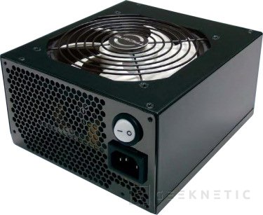

La Tacens Supero 700 utiliza únicamente un ventilador de 120mm como medio de ventilación. Es además un ventilador de bajas rotaciones que se puede incluso apagar en los momentos que es necesaria la ventilación activa. Entremos en detalles.

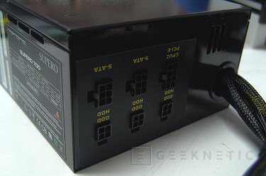

La Tacens 700 es una fuente modular. Esto significa que podemos usar los conectores según sean necesarios o según los necesitemos. Esto tiene sus ventajas, sobretodo de ahorro de espacio pero también tiene sus desventajas ya que cualquier puente que se haga en el circuito, por bueno que sean los conectores, siempre hay pérdida de señal y eso para los puristas puede ser un problema. Estos son los conectores disponibles en esta fuente:
- 1 Conector de 24-20 contactos ATX
- 1 Conector 4-8 contactos ATX12V.
- 2 Conectores 6-8 PCI Express.
- 4 Conectores de 5.25".
- 1 Conector 3.5".
- 4 Conectores Serial ATA
Geeknetic Tacens Supero 700W. Potencia y excelencia 2
En una configuración normal podemos ahorrarnos hasta tres conectores de esta fuente lo cual reduce mucho el numero de cables que tenemos por la caja colgando. Eso es bueno sobretodo para tener un orden y una conductividad del calor mas eficiente.
Como vemos podemos optar por usar los cables que consideremos oportunos. Tiene esta fuente un tema muy inteligente que es el unificar el conector auxiliar del procesador y el primero conector PCI Express en la misma conexión así reducimos el numero de puertos y también tenemos dos cables, que van a ser necesarios, en el mismo tronco. Los cables principales son también muy largos lo que hacen a esta fuente una solución ideal para cajas donde la fuente de alimentación se situé en la parte baja de la caja. Esto que veis ahora son los datos técnicos que nos ofrece la fuente en el lateral.

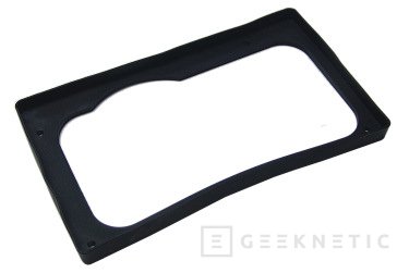

Tacens ha cuidado mucho el aspecto general de esta fuente de alimentación, también su acabado, como tal el ruido que genera la fuente. El ventilador de 120mm tiene una durabilidad media de 120.000 horas y puede incluso apagarse cuando la carga de la fuente no justifica la necesidad de un ventilador sacando el aire. El sistema de ventilación silencioso se apoya también en un buen sistema de control de vibraciones que empieza por el anclaje del propio ventilador y de la fuente de alimentación. Para ello Tacens añade un sistema antivibratorio para la fijación de la fuente a la caja.

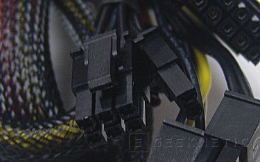

Los conectores de conexión para tarjeta gráfica vienen preparados tanto para las tarjetas actuales como otras como la 2900XT que incorpora el nuevo conector de ocho contactos. Con un simple click podemos convertir el conector en cualquiera de los dos. Los conectores del resto de dispositivos también están igual de bien cuidados, sistemas de extracción cómoda para los molex convencionales, y el aislamiento de redecilla de los conectores acabados en plástico termo retráctil hacen que todo el acabado de la fuente sea excelente, simple y muy bien acabado.

Funda de aislamiento para el anclaje de la fuente.
Nos evitará ruidos por vibraciones.

El ventilador utilizado, de 120mm, es un buen ejemplo de control ya que no solo es realmente silencioso cuando funciona a máximas vueltas, que no pasan de las 1200 vueltas, sino también porque la fuente puede apagarlo y encenderlo a placer según sus necesidades de ventilación. La fuente, aun siendo bastante potente, no se sale del tamaño normal de una fuente de alimentación convencional, tiene 165mm de largo, lo cual es normal.
