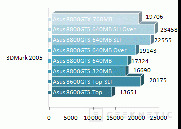

3DMark 2005.

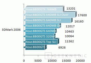

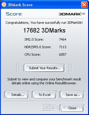

Estos son los únicos resultados donde vais a ver alguna mejora con respecto al uso del SLI a no usarlo. Son las dos únicas aplicaciones que, una de dos, o está verdaderamente bien desarrollada para SLO o que simplemente tiene mejor soporte a nivel de controlador. Las pruebas han sido tomadas con las pruebas por defecto de ambos programas. Los resultados son excelentes, las dos graficas GTS superan con facilidad a la GTX en un ejemplo de cómo debería funcionar el SLI en cualquier aplicación. Ahora preparaos para no ver nada.

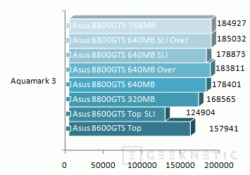

Aquamark nos vuelve a presentar unos resultados muy erráticos con una mejora ridícula con el uso de SLI. De hecho apenas supera en un 1% al resultado logrado por la GTX. Parece que el resultado se ve muy limitado por la CPU y eso que estamos usando un procesador muy lejos, en rendimiento, que cualquier solución comercial. Si en este equipo no va bien un SLI entonces hay muchas cosas que replantearse en cuanto al desarrollo de aplicaciones 3D para PC.

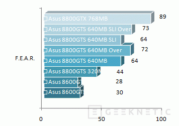

F.E.A.R. Hemos realizado las pruebas de FEAR a una resolución de 1600x1200 con una calidad máxima en todos los aspectos del juego. FSAA 4x y AF16x. Aun en estas condiciones de máxima exigencia no vemos ninguna mejora al usar el SLI.

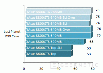

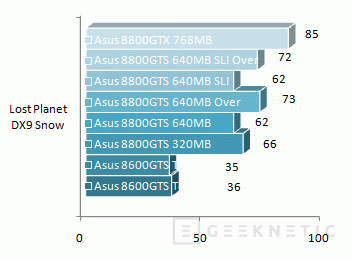

El fiasco es más que evidente y aun nos queda lo más triste porque en Lost Planet da igual que versión usemos, DirectX 9.0 o DirectX 10, nos encontramos con los mismos resultados nada esperanzadores. Para que nos dicen que compremos SLI como medio de conseguir los máximos resultados 3D si luego no se consigue nada. Señores de Nvidia pónganse las pilas. Lost Planet DirectX 9 Demo.
Geeknetic ASUS 8800GTS SLI. Segunda parte pruebas rendimiento de SLI 10
Geeknetic ASUS 8800GTS SLI. Segunda parte pruebas rendimiento de SLI 11

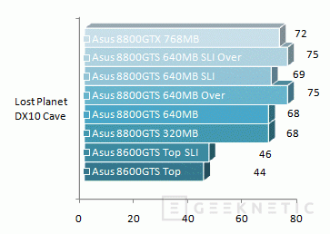

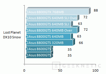

Para mantener la homogeneidad de los resultados hemos usado los mismos niveles de calidad relativamente bajos usados con las 8600 en nuestra review anterior sobre SLI. Sea como fuere los resultados siguen siendo igual de malos, parece como si el SLI simplemente no funcionase pero si lo hace en 3DMark está claro que el problema es concreto del driver de las tarjetas. Después de 8 meses de vida del chip 8800 no tenemos un driver de Windows XP que funcione el SLI decentemente pero tranquilos que en Vista tampoco está mejor la cosa y sino a las pruebas me remito. Lost Planet DX10 Demo.
Geeknetic ASUS 8800GTS SLI. Segunda parte pruebas rendimiento de SLI 12
Geeknetic ASUS 8800GTS SLI. Segunda parte pruebas rendimiento de SLI 13
Esto confirma lo que hemos visto con el resto de pruebas, de cinco test diferentes, en dos sistemas operativos nos hemos encontrado que solo dos test sintéticos son capaces de aprovechar el uso de dos tarjetas gráficas. Es triste la verdad porque estas pequeñas de Asus podrían hacer un gran trabajo trabajando en paralelo sobretodo si las acompañamos con un procesador con mucho overclocking. Conclusión Durante los pocos días que han transcurrido desde que publicáramos nuestro primer contacto con dos 8600 en SLI un nuevo driver ha salido a la luz para Windows Vista y nada ha cambiado. La gente de Nvidia se que no tienen mucho tiempo que dedicarle al SLI ya que tienen problemas más importantes entre manos. Además un 1% de jugadores que usan SLI parece no merecer el esfuerzo, donde no escatiman esfuerzos es en vendernos que el SLI es lo "mas" en velocidad para nuestros juegos. Por ahora no es más que un engañabobos. Mi consejo es que os olvidéis de montar cualquier SLI por lo menos hasta que los hombres de verde solucionen este desastre.
