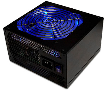

El ventilador monta Leds Azules.
Su diseño no difiere de una fuente de mucha menos potencia, es muy compacta, y esto la hace dos veces buena ya que logramos la potencia de un modelo de altas prestaciones pero en un formato ligero y manejable de una fuente menos capaz. Otro de los detalles que sorprende de esta fuente es lo reducido de su electrónica. Comparada con algunos modelos de Tagan u otros fabricantes es sorprendente el nivel de reducción de componentes de este modelo de OCZ. Esto la hace muy ligera y también facilita la expulsión del aire caliente producido de lo que se encarga un único ventilador de 120mm situado en la parte inferior de la fuente.

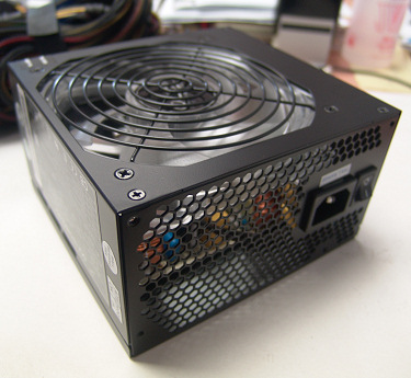

La microperforación aumenta el caudal de aire expulsado.
La GameXtream 850W tiene el típico diseño actual centrado en los raíles de 12V con cuatro raíles independientes aunque es una pena porque en el cableado no se informa detalladamente de a que raíl va cada conector lo que facilita el trabajo pero si se nos especifica en la tabla de datos de la propia fuente, luego podréis ver la imagen en nuestro análisis de características técnicas. De todos modos es de suponer que estos raíles se centran en alimentar los diferentes ramales principales así como los conectores PCI Express gráficos.

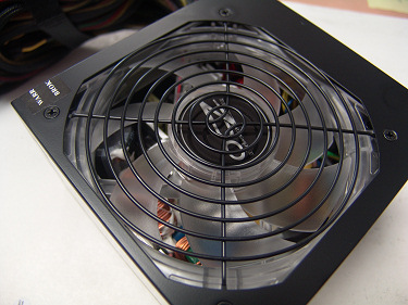

La fuente prácticamente tiene las dimensiones, en largo,
del ventilador que la refrigera.
De este tipo encontraremos dos conectores en la fuente del tipo de 6 conectores y un adaptador para pasar uno de estos conectores al modelo de 8 contactos que es el futuro hacia donde se encamina el estándar y que ya usa actualmente la ATI HD 2900XT de AMD.
